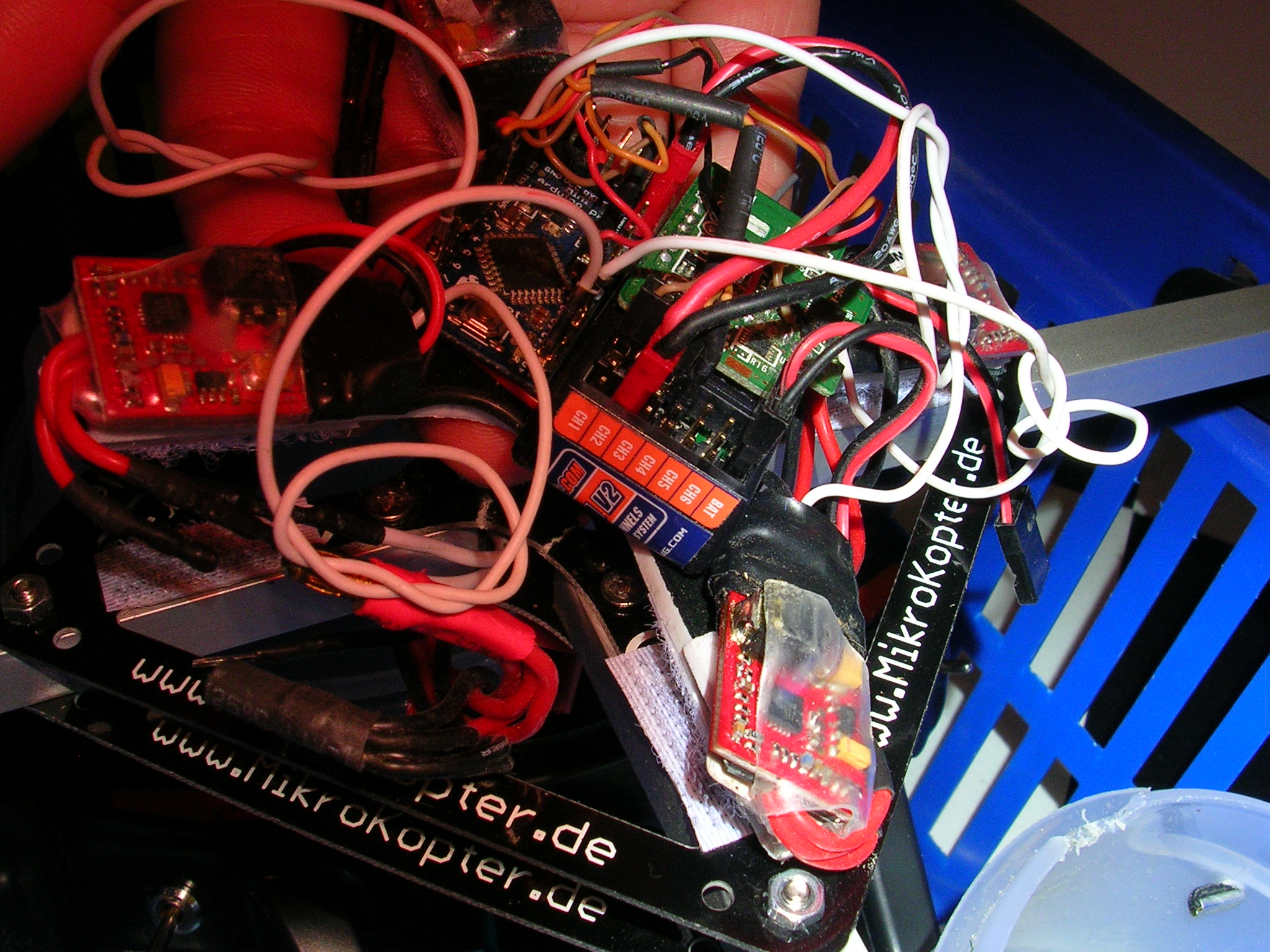

Hallo Menschen,
ich habe meine Propeller noch nie gewuchtet, teilweise sehen die grausam aus (Ecke raus) laufen aber immernoch einwandfrei.
Hatte nur einmal mit Zuckungen zu tun, und zwar als ich meine Brotdosen/Tupperdosen Erkundungsphase hatte (als Gehäuse) und eine Schale dabei nicht ausreichend festgemacht hatte, da haben Vibs für Zuckungen gesorgt.
Mittlerweile verzichte ich sogar darauf, alle GND der Regler am Ardu anzuschliessen.
Mein "Board" ist eine Plastikplatte, auf der ich alles aufeinander bzw nebeneinander geklebt habe, siehe Foto.
Diese Konstruktion ist sehr Vib-arm, auch wenn ich die GUI auf 10er Skale einstelle.
- DSCN2374.JPG (1.04 MiB) 1138 mal betrachtet
GRUß
Marco
Marco
