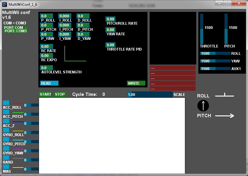

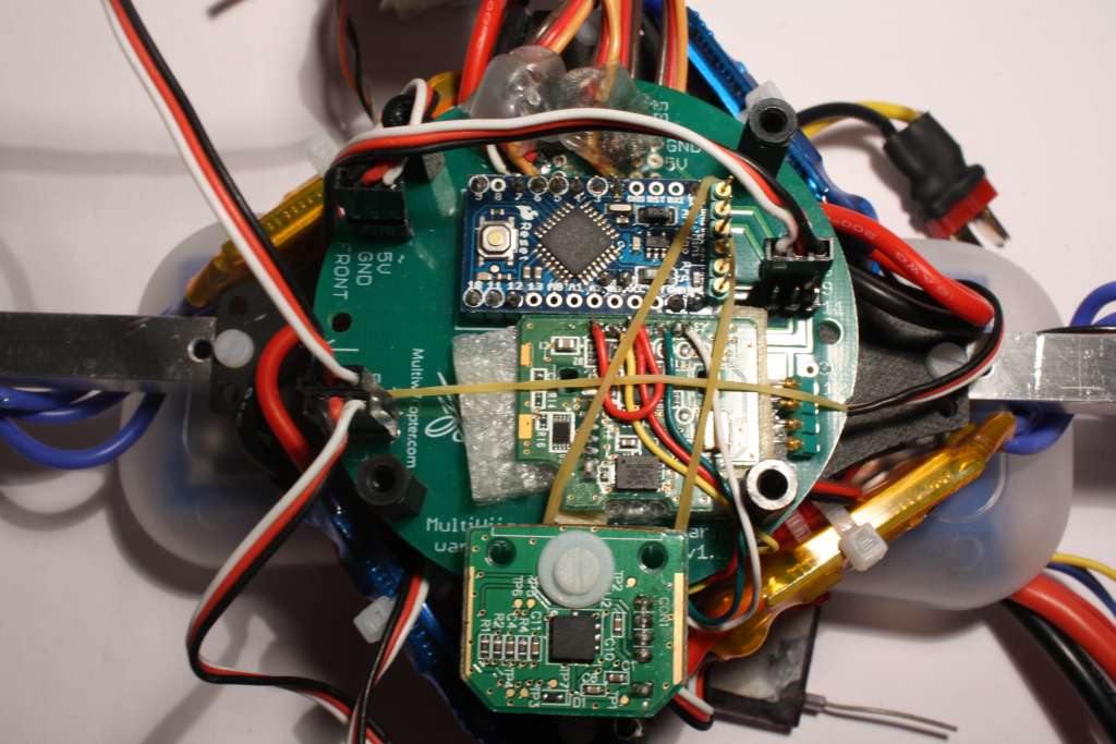

#4123 Re: Der WII-Copter ( Selbstbau-Projekt )
Hast du ne Digicam ? Dann wäre das beste mal ein Bild von der Copter-Verkabelung und von der GUI zu machen. Das hilft schneller ans Ziel.

Crizz hat geschrieben:Hast du ne Digicam ? Dann wäre das beste mal ein Bild von der Copter-Verkabelung und von der GUI zu machen. Das hilft schneller ans Ziel.
Gute idee, hab ich grad erledigt
Der vorgänger ist den Übrigens auch einwandfrei geflogen, wurde mir berichtet...
Komische sache das...

#4125 Re: Der WII-Copter ( Selbstbau-Projekt )
Beitrag von yacco »
Offensichtlich ist überhaupt keine Verbindung zwischen der GUI und der MWC Software zustande gekommen, deswegen zeigt die die Motoren nicht an. Hast du die Übertragungsrate des COM-Ports auf 115200 Baud gestellt? Hast du mal spaßeshalber auf den START Button geclickt?
