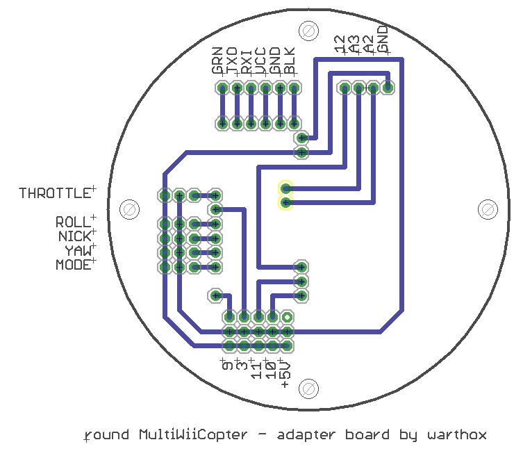

bhaal
Beiträge: 10
Registriert: 08.03.2011 17:24:04
Wohnort: Darmstadt
#4140 Re: Der WII-Copter ( Selbstbau-Projekt )
Beitrag von bhaal »
Hi Nico,
anbei mal das Verbindungsschmea von dem Board.
Warthox Board.jpg (100.94 KiB) 1051 mal betrachtet
Dabei habe ich bei 3 von 4 Reglern jeweils das mittlere Kabel entfernt. GND ist somit bei allen Reglern angeschlossen und auch untereinander verbunden.
lg Max
