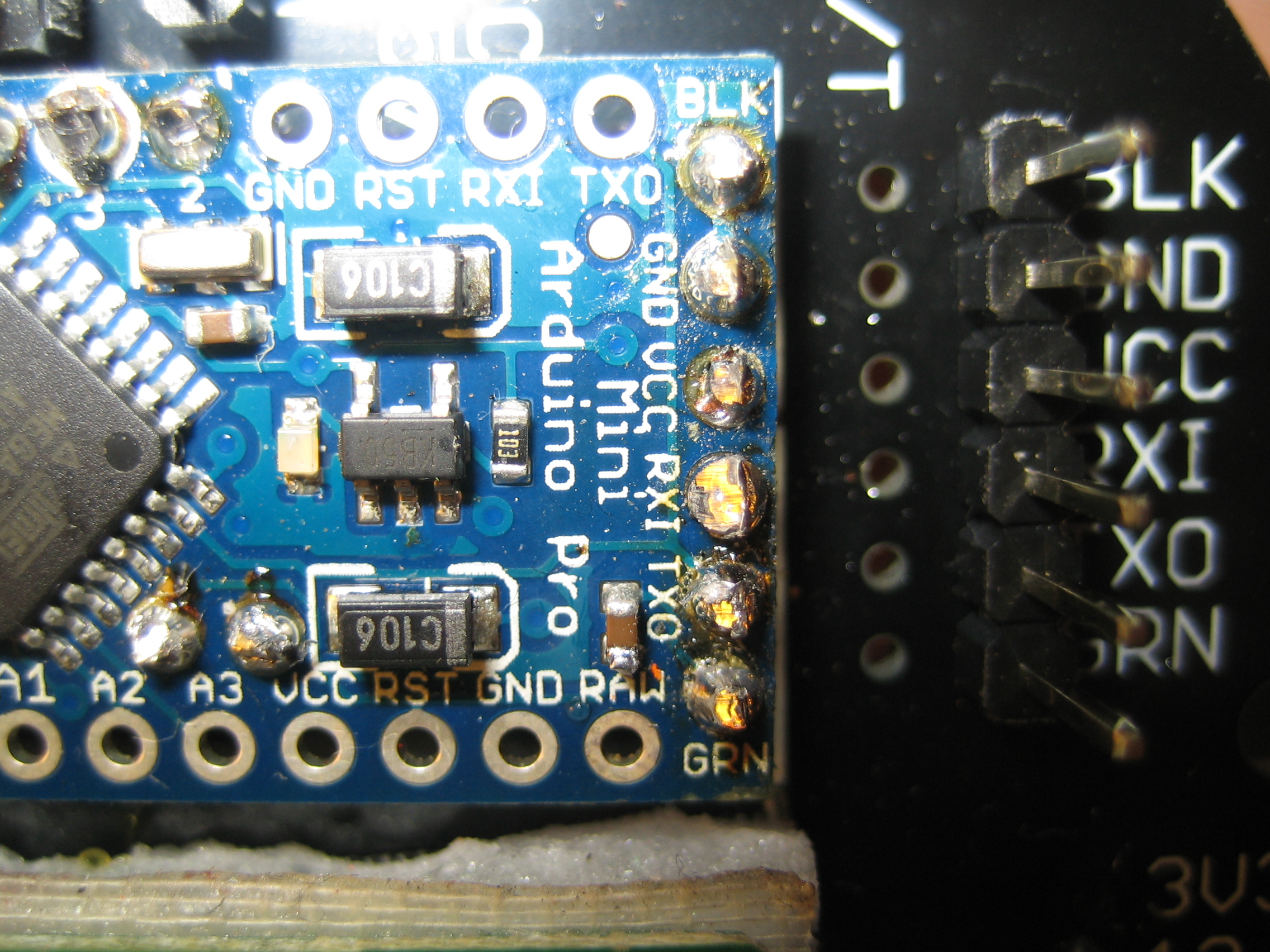

#565 Re: MultiWiiKopter-Konfigurationsprogramm für Arduino
Beitrag von Elrond »
Also ich versuche es .
ich habe mir eine Platiene bestelt und bekommen .diese http://www.multiwiicopter.com/products/ ... v3-0-naked
Dazu habe ich bei watterrott den Anduino und FTDI bestell und bekommen http://www.watterott.com/de/Arduino-Pro ... h1uqqepg15
dann habe ich bei amazon die wiimotion bestellt und alles auf die Platiene gelötett .(würde gerne ein foto senden wenn ich könnte .
Wenn ich nun den FTDI an den Rechner anschließe und dann das program starte Anduino 022 .startet das program ...Das läuft auch .
Dann steht das das ich das richtige Bord ausuchen soll tool und dann Anduino 383 5v 16 mhz . dann port auf sechs da ist der usb . wenn ich dann
auf upload gehe sagt er mir errror expected unqualifid-id before ;Publik ; was immer das heist . jaétzt habe ich gelesen das die pins vom FTDI nich mit denen des
Anduino übereinsteimmen .oh gott hilf mir ach so noch etwas wenn ich den usb reinstecke dann blinkt die grünne so 15 mal schnell und die rote bleibt an .

yacco
Beiträge: 4728
Wohnort: Aßlar
#567 Re: MultiWiiKopter-Konfigurationsprogramm für Arduino
Beitrag von yacco »
Elrond, das klingt nach einer Fehlermeldung des C++-Compilers, poste doch mal dein MWC Sketch hier. Ich schätze, du hast das Sketch nicht ordentlich konfiguriert (d.h. auf dein Setup angepaßt - das muß man machen, nur Compilieren reicht nicht).
Du mußt auf der Seite unten auf "Dateianhang hochladen" clicken, dann die Datei auswählen, die du hochladen willst, und auf "Datei hinzufügen" clicken. So kannst du auch Bilder ins Forum übertragen.

#569 Re: MultiWiiKopter-Konfigurationsprogramm für Arduino
so schaut die platiene aus
yacco
Beiträge: 4728
Wohnort: Aßlar
#570 Re: MultiWiiKopter-Konfigurationsprogramm für Arduino
Beitrag von yacco »
Das war leider daneben. Du solltest deinen MultiWii .pde File hochladen, kein Bild vom MultiWiiConf Sketch. (Nur so ein Verdacht, du hast nicht zufällig versucht, das MultiWiiConf Sketch auf den Arduino zu laden...? Das ist das Programm zum Einstellen der Parameter...).
