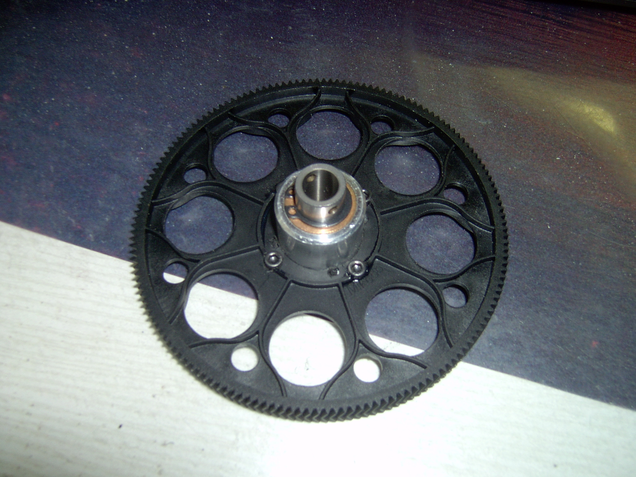

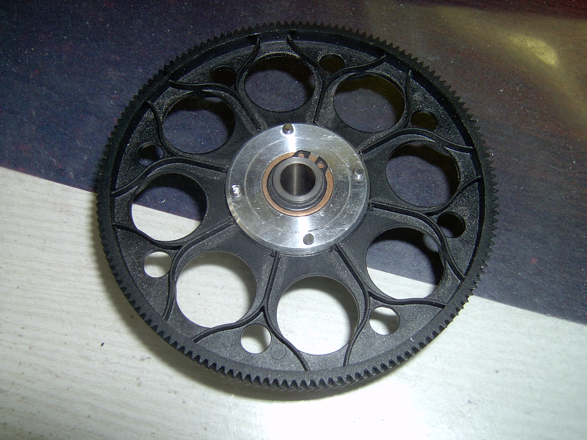

So, ich habe heute meine Zahnräder wiederbekommen (6.40 Uhr war es soweit). Fotos vom eingebauten Zustand mache ich morgen bei Tageslicht
Das was man zusätzlich noch machen muss ist: die 4 Schrauben zur BEfestigung kürzen, der sind sonst zu lang und das Chassis muss oben leicht ausgedremelt werden, damit das Zahnrad nicht schleift (oder man macht das Zahnrad dünner)

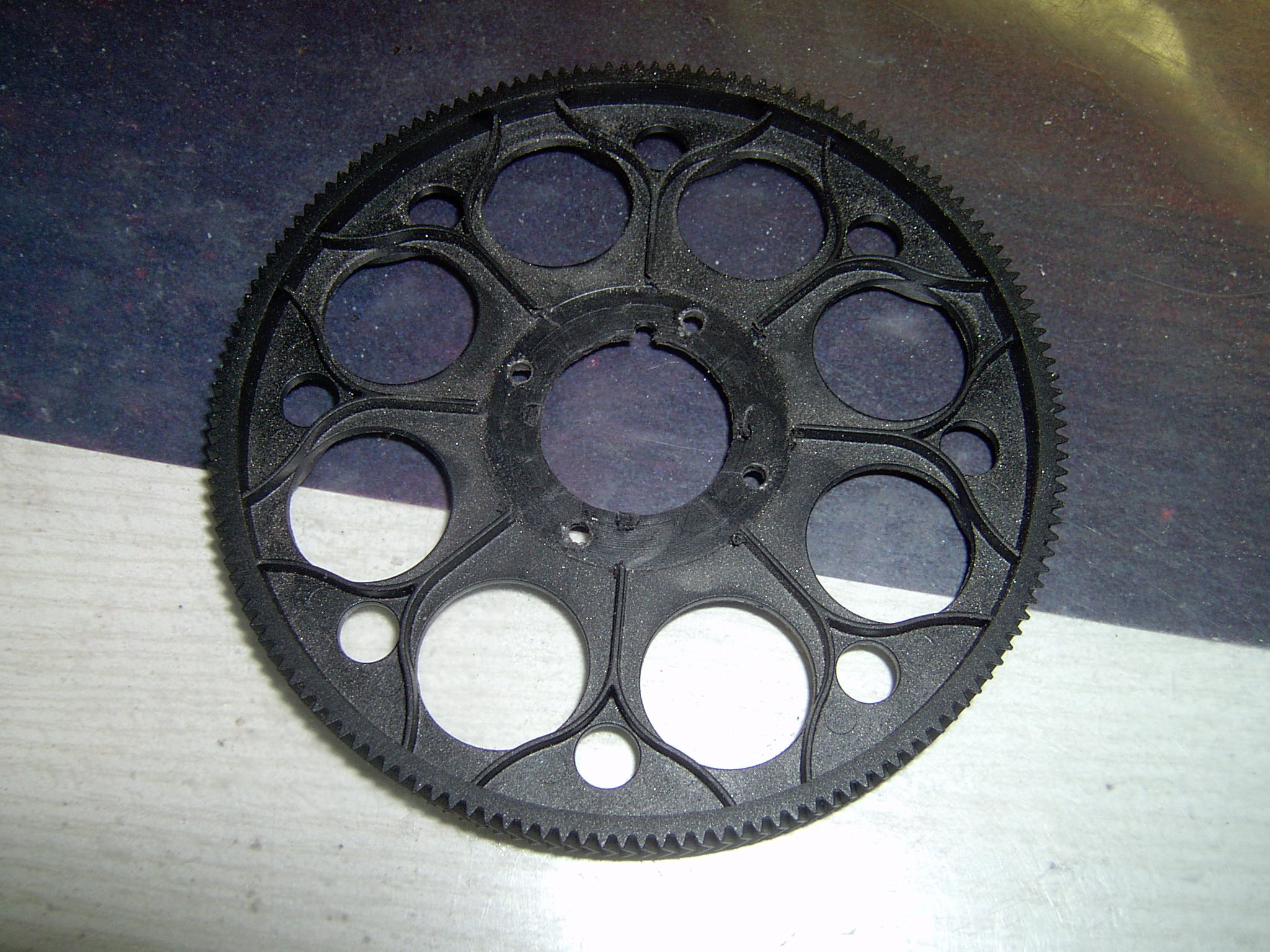

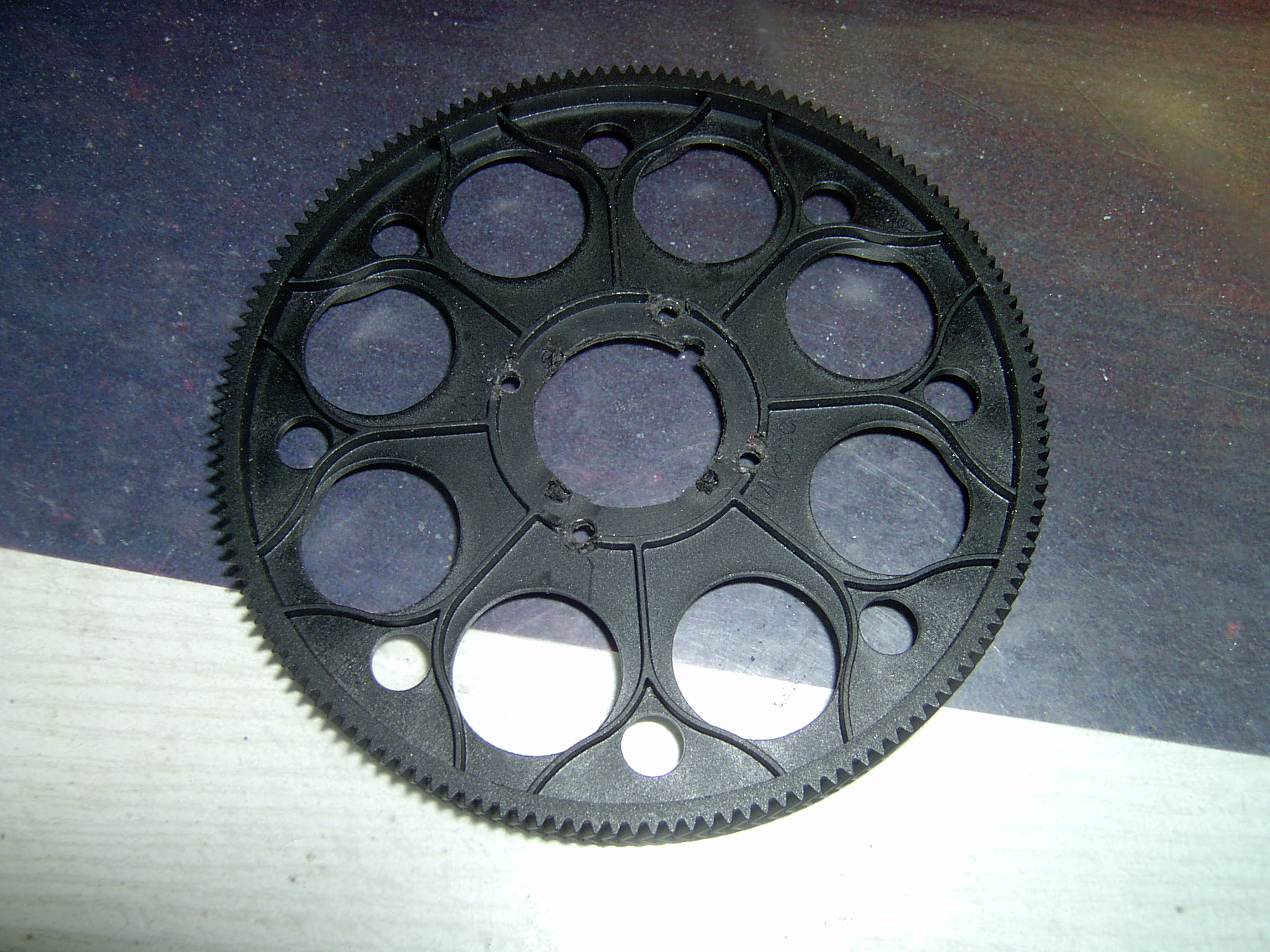

#34 Re: Umbau auf Pfeilverzahnt... HILFE
Haste das jetzt aufgebohrt, oder nicht? Womit haste das aufgebohrt?
YouTube: KLICK MICH!
#35 Re: Umbau auf Pfeilverzahnt... HILFE
Ein Bekannter hat sie mir aufgedreht. Der Lochdurchmesser beträgt jetzt 26mm und dieVerstärkung wurde im Durchmesser von 42mm entfernt.
Guck mal bei dir in der Nähe, ob es da einen Metallverarbeitenden Betrieb gibt, der ne Drehmaschine hat. Die können dir das machen, ist kein großer Akt und dürfte mit einer Spende in die Kaffeekasse erledigt sein.
Morgen werde ich das Akkufach um insgesamt 12mm verbreitern, muss nur noch irgendwo 18mm lange selbstschneidende schwarze 3er Schrauben finden, ist gar nicht so einfach

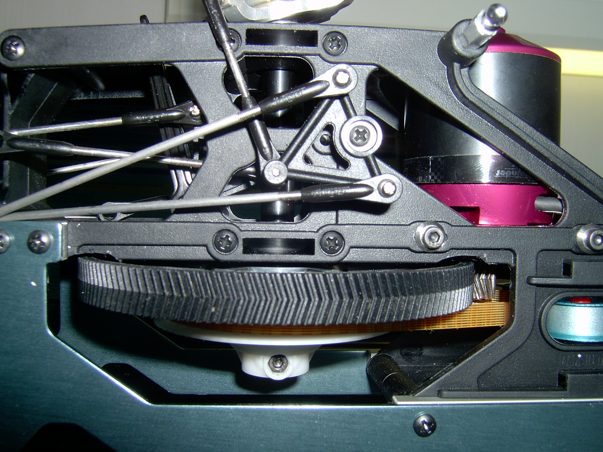

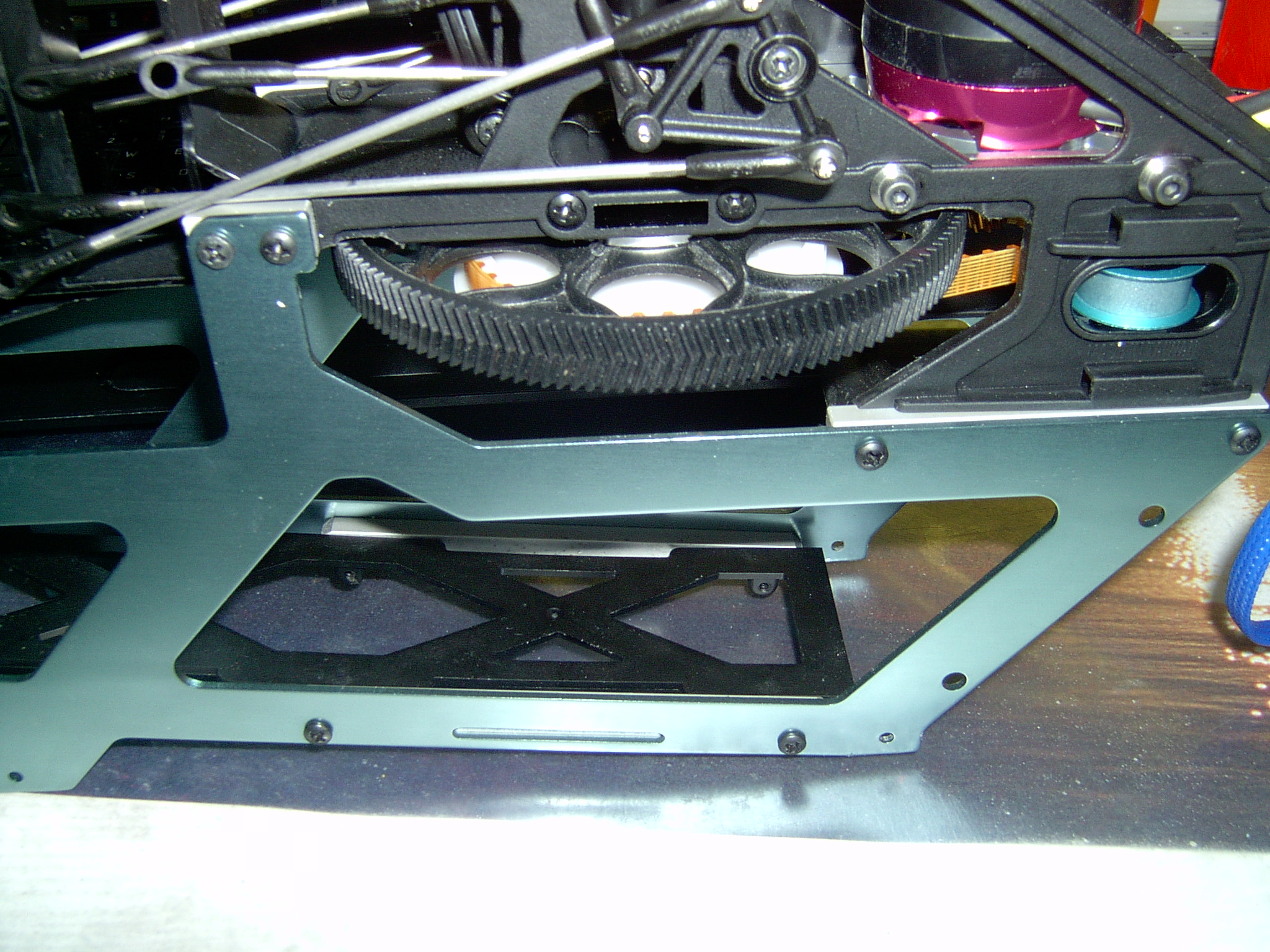

So, hier nun ein Foto vom eingebauten Zustand

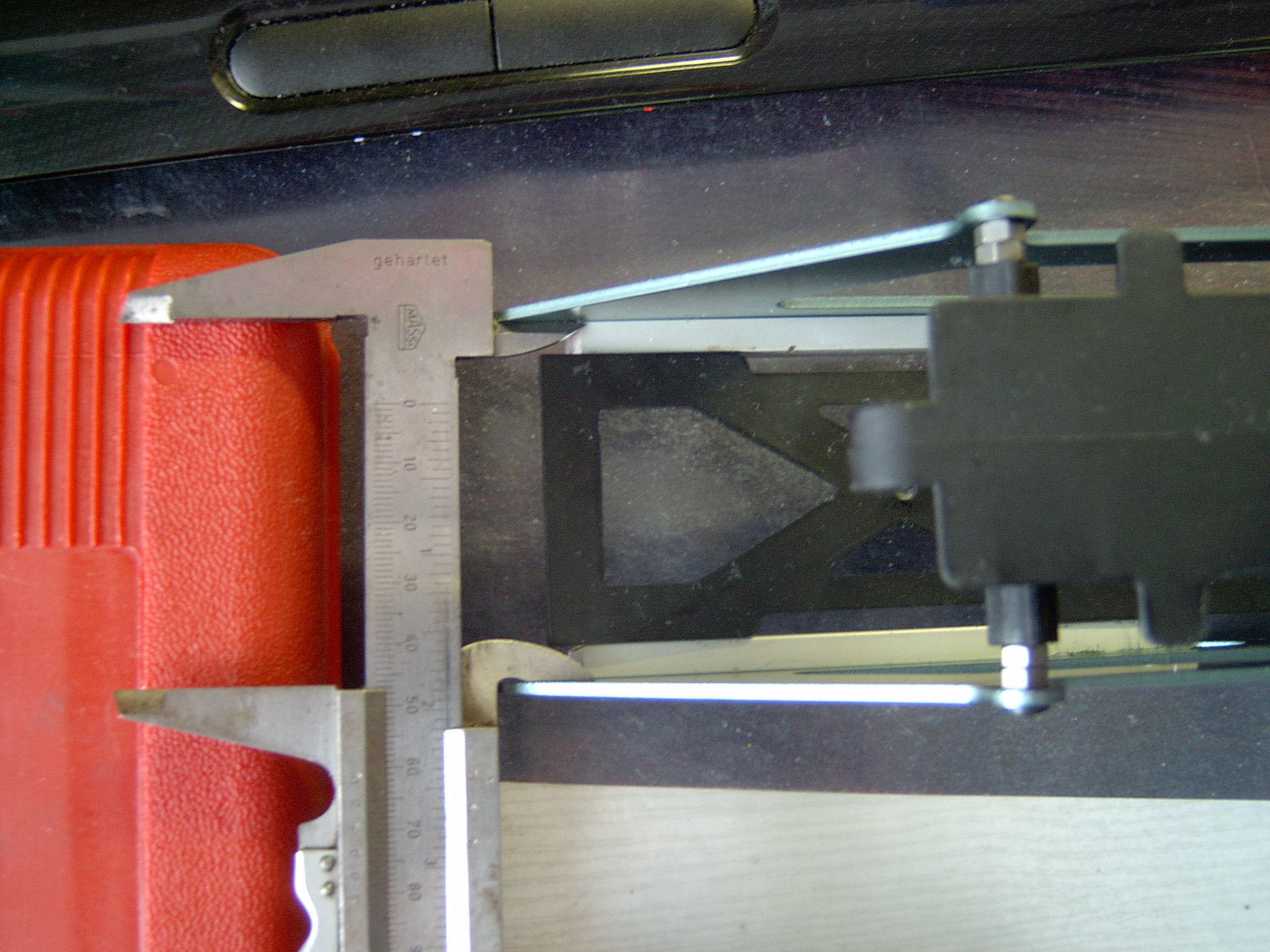

Und hier von der Akkuschachtverbreiterung um 12mm, das ist das maximale, mehr geht nicht

#39 Re: Umbau auf Pfeilverzahnt... HILFE
Sieht doch gar nicht schlecht aus... *aufIntermodellbauwart*

#40 Re: Umbau auf Pfeilverzahnt... HILFE
Hi!
Wieviel abstand hast du vom zahnrad zum Heckriemen?
Meines im 620er ist je 1mm abgefräst...
MFG MAX
MFG MAX
Logo 600, V-Stabi
Vario Sky Fox Elektro, MicroBeast
Three Dee MP XL E, V-Stabi
Futaba FF-9 - FASST
Futaba FF-9 - FASST
#41 Re: Umbau auf Pfeilverzahnt... HILFE
Ich habe gerade mal nachgesehen, es ist so Pi*Daumen 1mm Platz. Ob das reicht, werde ich sehen.
Wieviel ist es bei dir und wie hast du das Zahnrad bearbeitet?
Maik
Maik
#42 Re: Umbau auf Pfeilverzahnt... HILFE
Hi!
Abstand ist ca. 2-3mm.
Ich habs von jemanden Fräsen lassen.
MFG MAX
MFG MAX
