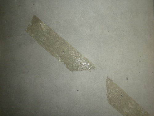

#15 Re: Wie Klebereste auf Kunststoff entfernen
Wo wir es hier grad von Kleberesten haben.
Wir haben hier im Büro so Sichtbeton (teilweise porös) - und da haben die Vormieter irgendwas mit Klebeband festgeklebt - allerdings ist die Folie vom Klebeband nicht mehr dran, sondern nur noch diese Kleberückstände auf dem Bild - allerdings ist das Zeug fest und nicht mehr irgendwie klebrig.
Bekommt man das auch mit einem der genannten Mittelchen weg ? Also auch ohne daß man nachher am/im Beton irgendwelche Flecken vom verwendeten Mittel hat.
MFG
speedy
MFG
speedy
