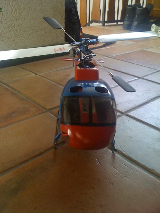

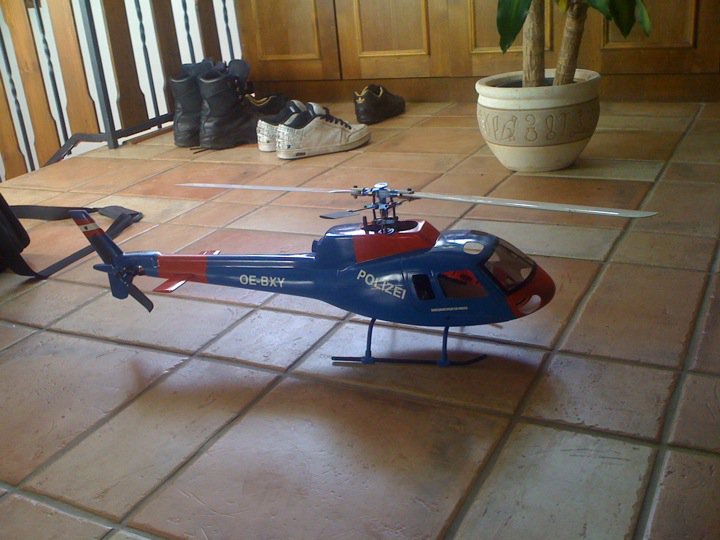

Jetzt gibt es NEUES!
Gestern VM habe ich den ganzen Rumpf grundiert und heute am NM angefangen zu lackieren.
Die Heckflosse,... sind schon blau bzw. rot.
4 Schichten vom Enzianblau und 3 Schichten vom Rot wurden benötigt.
Ich bin sehr überrascht wie schön es wurde, wirklich sehr zufrieden.
Fotos folgen..
Frohe Weihnachten
Fotos folgen..
Frohe Weihnachten

#11 Re: AS 350 Polizei
Sie fliegt ja schon... *gg*
Hoffe sie gefällt euch.
lg
lg

#12 Re: AS 350 Polizei
Video?Roman1988 hat geschrieben:Sie fliegt ja schon... *gg*
Raus! In die natürliche Umgebung nämlich& dort ablichtenRoman1988 hat geschrieben:Hoffe sie gefällt euch.
Und dann mal die Paddel weg... ist doch kein Kanu
