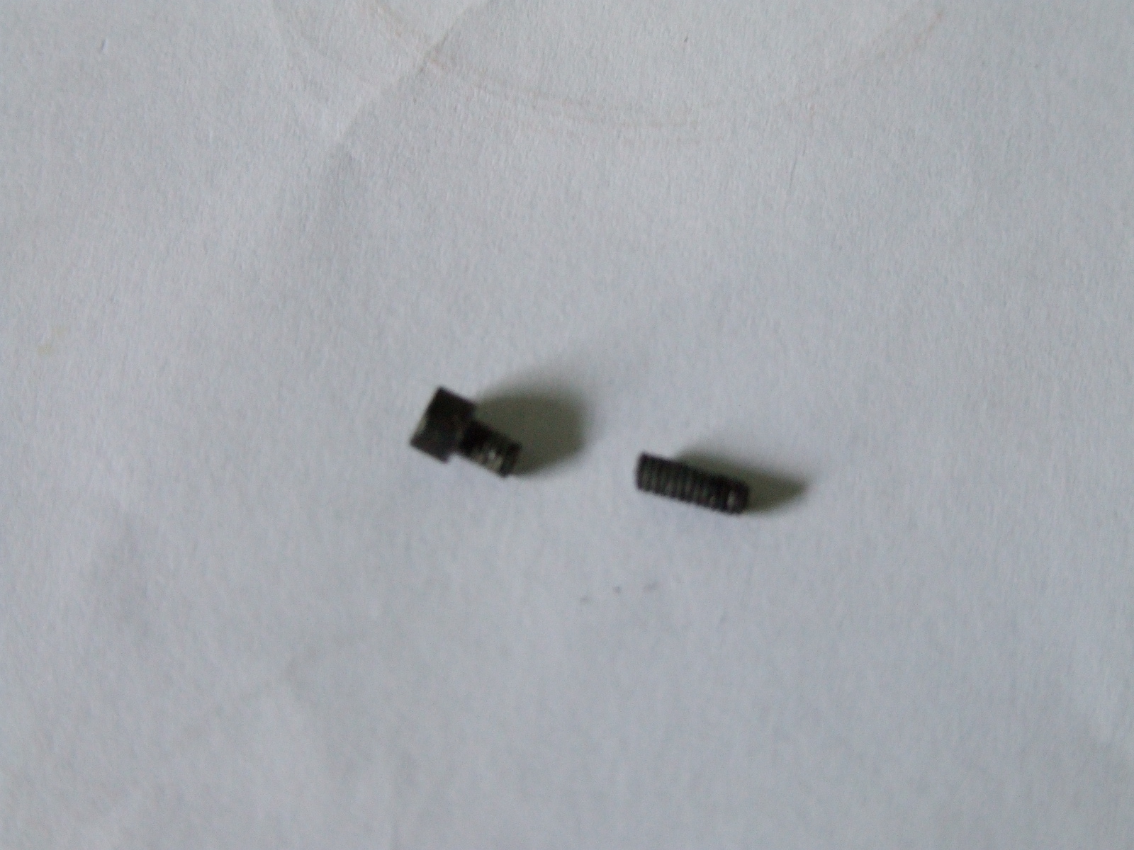

eigentlich ist es ja nix Besonderes, wenn mal eine Schraube an einem Heli im Flug bricht. Schließlich kauft man ja immer mehr in HK oder in der Bucht.
Wenn aber eine Schraube aus einem Bausatz nach den ersten 5 Minuten im Flug bricht, der 3 mal so viel gekostet hat wie der gleiche Bausatz vom gleichen Hersteller, nur ohne ein Bapperl eines Improteur und ohne den Zuschlag für den Ladenverkauf, dann "Platzt mir der Ar*** !" wie man hier so schön sagt.
Die Schraube auf dem Bild hält das Heckrotorgehäuse eines Riemengetriebenen T-Rex 450 SE auf dem Heckrohr.
Die Schraube ist auch nicht an der freien Stelle der Klemmung gerissen, sondern nach den ersten 3 Gewindegängen im Alu.
Der Heli ist als Brummkreisel in die Wiese geknallt und weil der Mann am Knüppel (Ausnahmsweise einmal nicht ich ... Dann wäre der Heli noch mehr im Eimer.) auch noch genauso viel Erfahrung mit Notlanden hat, wie ich ... Ist der Schaden nicht unerheblich.
Wenn ich so was sehe, dann bin ich wieder einmal froh meine HK Clone zu fliegen und da dann wenige Cent für 12.9 Schrauben investiert zu haben und immer noch nur knapp die Hälfte bis 1/3 bezahlt zu haben.
Aber eine positive Lehre haben wir daraus gezogen ... Vor jedem Flug werden nun alle Schraubverbindungen gründlich gecheckt und auch mal an den Anbauteilen gerüttelt und gedrückt. Vielleicht wäre diese gebrochene Schraube dann schon beim Drücken am Heckrotor aufgefallen .
Darum sind PreFlightCheck so wichtig ... !

- Ein "Knack" in der Luft und der Heli war ein Brummkreisel.

Mir ist vor einer Woche exakt dasselbe passiert - aber leider mit einer Klonschraube in einer originalen Nabe. Die Schraube ist im Gewinde gebrochen und rausgerissen - mit einem Heckblatt und FBL (Vibrationen wie die Hölle) ist es dann fast unmöglich den Heli heil herunterzubekommen.
..über bessere Schrauben werde ich jetzt auch mal nachdenken. Bei Kampfdrehzaheln von 3300+ ist das bestimmt nicht so unsinnig

Oder man denkt über sinnigere Drehzahlen nach.trailblazer hat geschrieben:Bei Kampfdrehzaheln von 3300+ ist das bestimmt nicht so unsinnig
