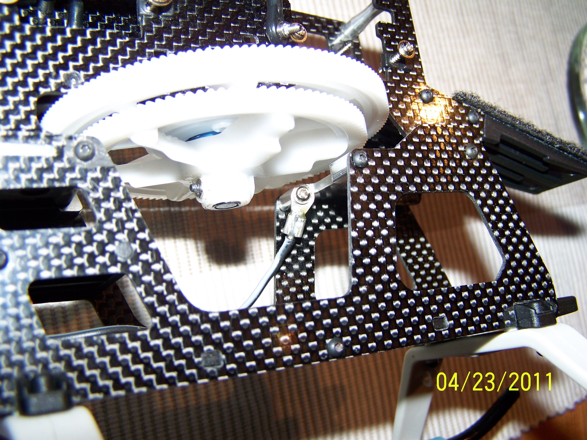

#6 Re: 450 Sport Pottential Aussgleich
Morning!
Also, Heckprobleme hatte ich mit meinem Sport nicht. Bei mir starben immer die Servos (Roll links war immer dabei). Kennt Ihr das? Nach 30 sec., neuer Satz
Servos,, das 3 x, bin mit durch.... kommt vom ursprünglichen Thema ab, interessiert mich aber immer noch ,, die Lösung.
Heckservo Futaba 9257 + Potentialausgleich. - Keine Probs-
Die Beschreibung paßt vom Gecko paßt. Allerdings hatte ich keine niederohmige Verbindung zwischen Motorträger und Chassis.
Carbon ist entweder doch kein so guter Leiter, oder die Beschichtung/Übergänge machen Probleme. Hatte auf alle Fälle mehrere 100 Ohm mindestens.
Also, wie Gecko beschrieb: Miß erstmal vom Heckrotorgehäuse und anderem Ende vom Heckrohr (abschmirgeln!). Sollten nur paar Ohm sein.
Meßgerät auf Ohm stellen. Pack mal beide Meßstrippen direkt zusammen - sollt der Widerstand nahe 0 gehen. So eben dann Stück für Stück durchmessen.
Eine Strippe ans Heckgehäuse, dann Ende Heckrohr,, dann Motorträger.
Heckgehäuse zum Heckrohr war durchgängig - deswegen hab ich Ende abgeschmirgelt, einen rumliegenden Alu-Servohalter innen abgeschmirgelt, mit auf dat
Heckrohr + nen kl. Kabelschuh verschraubt, ca. 0,75er Litze verlegt bis zur Motorhalteplatte - dort wieder kl. Kabelschuh mit angeschmirgelter Schraube dran.
Von dort bis Heckrotorgehäuse gemessen.. nahezu kompl. Durchgang.
Versuche mal ein Foto von meinem ausgeschlachteten einzustellen,, vielleicht kann man es vergrößern - was erkennen.
Urknall
Urknall

@Urknall
Hast Du wirklich eine Strippe vom Motorträger zum Servohalter?
Ich habe von der letzten Chassisschraube zum Servohalter, das sind 1,5 bis 2 cm schwarze Litze. sieht kein Mensch und funktioniert prima.
Die 34,5 Ohm halte ich für viel - evtl. auch zu viel?
Dafür bin ich aber zuwenig Elektriker, dass ich Dir sagen kann ob der Wert noch im grünen Bereich ist oder nicht.
Aber versuche doch mal den Wert zu verbessern. Kannst ja auch durchmessen, ab wann bzw. an welcher Stelle der Wert extrem ansteigt.
nur vollständigkeitshalber, an der Empfindlichkeit liegt es nicht? schonmal die Empfindlichkeit um wenige % gesenkt?
@Urknall

#9 Re: 450 Sport Pottential Aussgleich
Moinsen
Ja, von der Innenseite Motorhalter -Kabelschuh, passende Schraube rein,, fertig. Interessiert mich,, @Gecko: Hast du gemessen vom
Motorträger über das Chassis "Carbon" wirklich nahezu null bzw. 1-2 Ohm Widerstand?? Dann hatte ich wohl Carbon 3ter Wahl ~~
Noch habe ich ihn nicht vertickt - könnt Ihr Montag beim Auktionshaus erwerben.. auch jede Menge Ersatzteile.. mal Werbung mach.
Ich schoss gerade nochmal n Foto.. Hab damals auch im I-Net keine gr. Fotos gefunden..;; ob das so das nonn + ultra ist,, keine Ahnung.
Für Blade. 34 Ohm ist Schrott! Heckrohr/Gehäuse anschmirgeln,, ev. auch die Stelle, wo Du mißt.
Urknall

Ich hab noch mal nach gearbeitet jetzt komme ich vom Motorträger zum Heckrotorgehäuse auf knapp 13 Ohm wenn ich von meinem Befestigungs- Punkt am Heckrotorhalter messe komme ich sogar auf 0,06 Ohm. Das werde ich jetzt erst mal testen und werde dann weiter berichten.
mfg, blade-n00b

#12 Re: 450 Sport Pottential Aussgleich
vom Motorträger bis zum Heckrotorgehäuse komplett durchgängig mit 2,7 Ohm.Urknall hat geschrieben:@Gecko: Hast du gemessen vom
kaum macht man es richtig, funktioniert es...

#13 Re: 450 Sport Pottential Aussgleich
so schauts bei mir aus. die 1,5 - 2 cm schwarze Litze ist alles was man vom Potentialausgleich sieht.

#14 Re: 450 Sport Pottential Aussgleich
So ähnlich sieht es bei mir aber auch aus. Bin heute geflogen als das weg drehen ist auf jedenfalls weg..ein bisschen Bewegung im Heck ist aber noch da, das liegt sehr warscheinlich an dem Spiel im Anlenkgestänge...die Kugelpfannen sind sehr lose auf den Kugeln und der Ansteuerwinkel hinten hat auch etwas Spiel auf der Kugel vom Heckrotor. Bin heute zum ersten mal nen Highspeed Rundflug geflogen mit dem 3G. Das ging ganz gut kein weg drehen des Hecks mehr. Ich flieg das erst mal so weiter.

#15 Re: 450 Sport Pottential Aussgleich
na also siehste, wird doch
