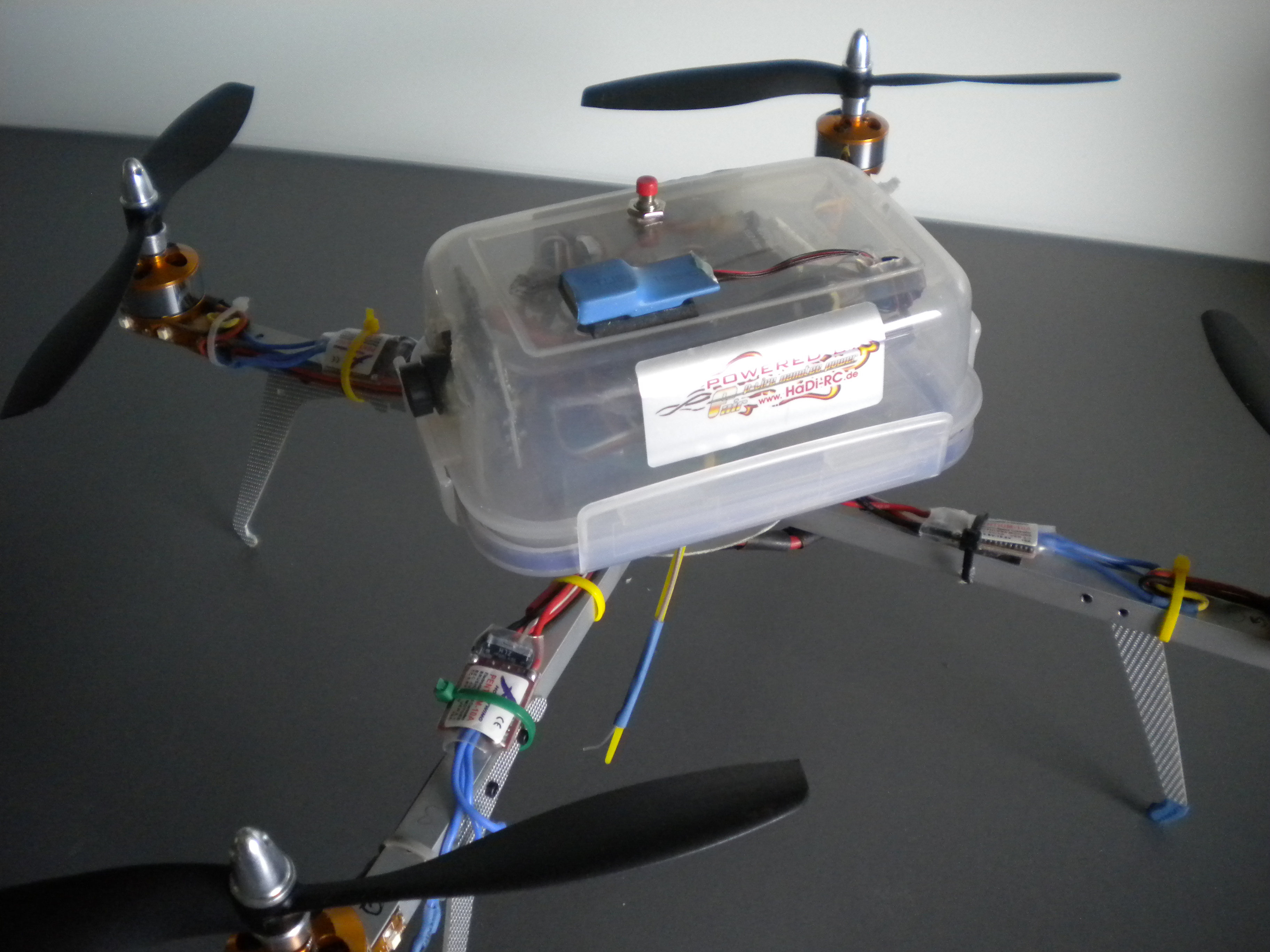

Beitrag von el-dentiste »
Moin
so hier mal der erste aufbau für nen video copter.
Incl "Angst"-Tupper-Haube und erstmal normale cam und keine GoPro. incl EZ-OSD mit GPS
...Zahnfee....

#4806 Re: Der WII-Copter ( Selbstbau-Projekt )
Beitrag von r0sewhite »
@Gogi:
Bislang war ich eigentlich zufrieden damit, zumal ich davon ausgehe, dass der Prop schon durch eine vorherige Erdung einen Schlag abbekommen hat. Ich glaube, das einzige, was mich an den Props wirklich stört, ist die mangelhafte Verfügbarkeit. Wo kaufst Du die APC?
@Nico: Na Du gehst ja wirklich auf Nummer Vorsicht. :mrgreen:
Ich würde die langen Hutmuttern der Propellermitnehmer gegen ganz normale Muttern austauschen. Die Motorwellen zählen bei einem Einschlag zu den gefährdetsten Teilen und mit den langen Hutmuttern lastet nur eine unnötig große Hebelkraft auf der Welle.

el-dentiste
Beiträge: 4526
Wohnort: Erde
#4807 Re: Der WII-Copter ( Selbstbau-Projekt )
@Tilman
:D danke! Gute Idee mit den Muttern, ich schau gleich mal nach.
Hm ja die Angst tupperdose :wink: muss eh erst mal reichweitentest machen ob alles so einfach geht wie ich mir das vorstelle!

jetzt muss ich erstmal Muttern kaufen gehn. hab mir noch gleich nen Werkzeug zur Montage gebastelt.
