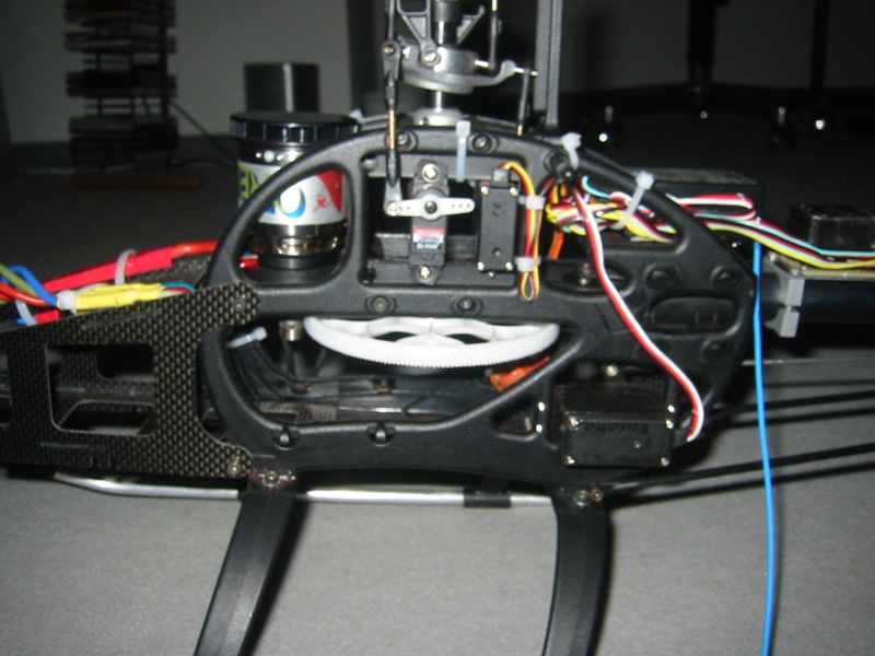

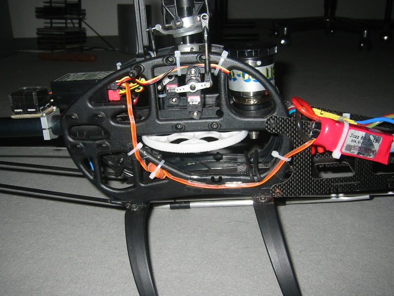

endlich habe ich einige Testfluege mit ein paar kleinen Modifikationen hintermir. Geaendert habe ich im ersten Schritt folgendes (siehe auch Bilder):
1. Servokabel vom Regler anders verlegt (weiter weg vom Motor)
2. Heckservokabel anders verlegt
3. Die zu langen Servokabel naeher am Empfaenger gebuendelt
4. Die Antenne beruehrt keine anderen Kabel oder Heckrohr etc. mehr
Resultat:
Empfaenger zaehlt nur noch 1-3 Stoerungen (LED blinkt einmal) pro Flug, also deutlich besser!
Alles kleine Modifikationen, die doch Wirkung gezeigt haben, das beruhigt
Werde noch ein paar Sachen probieren und Neuigkeiten posten.
Viele Gruesse,
Harry
