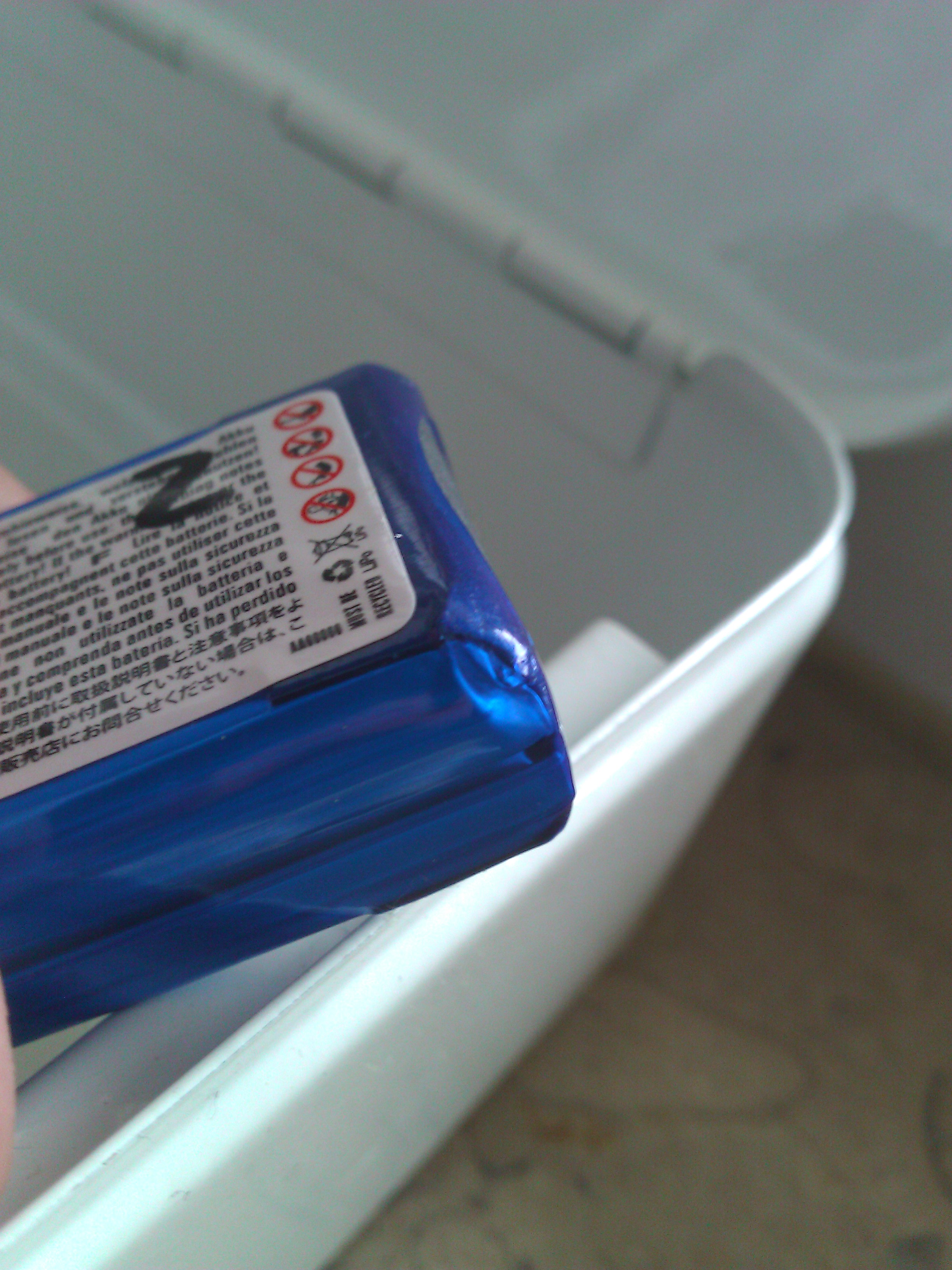

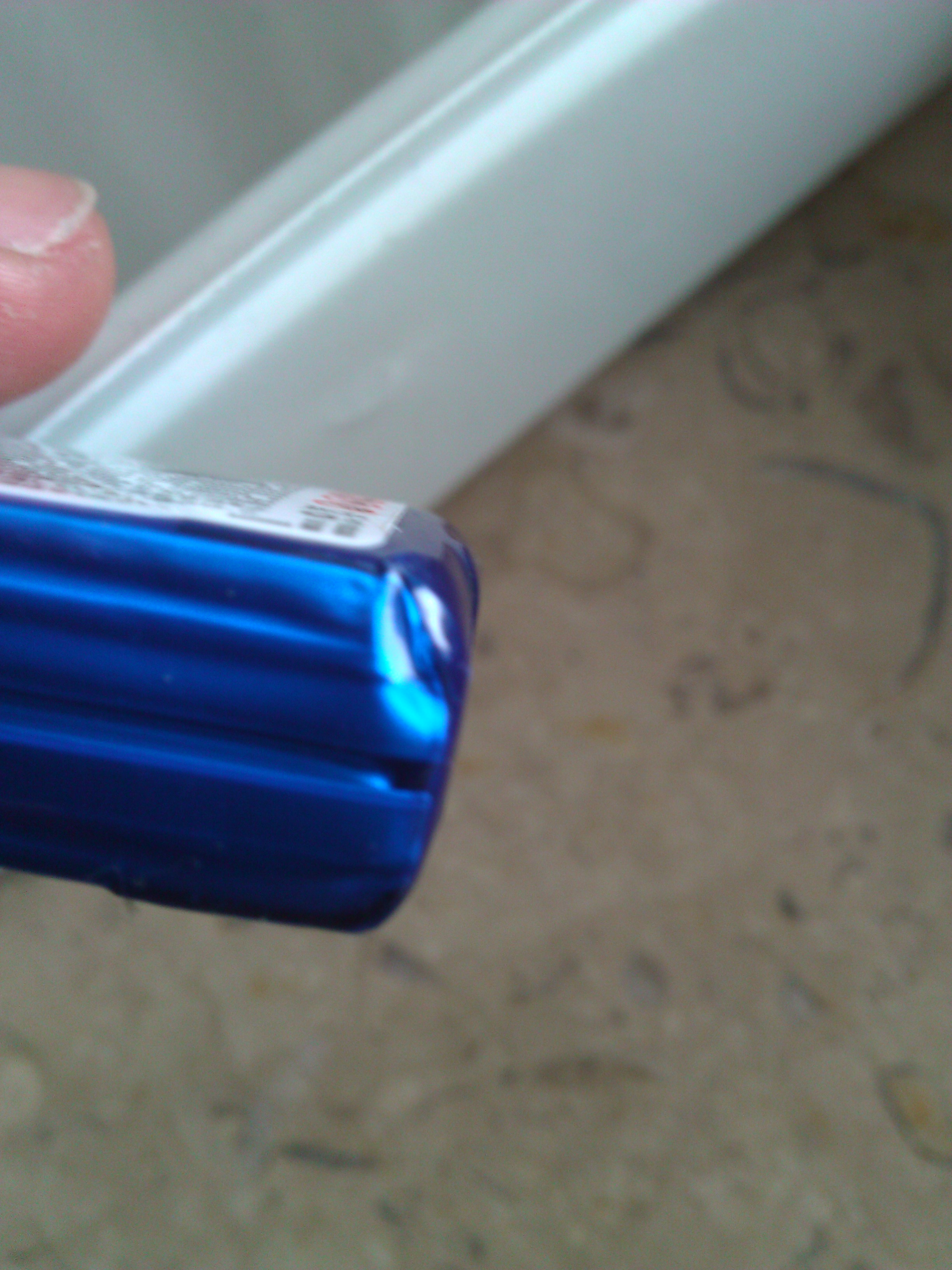

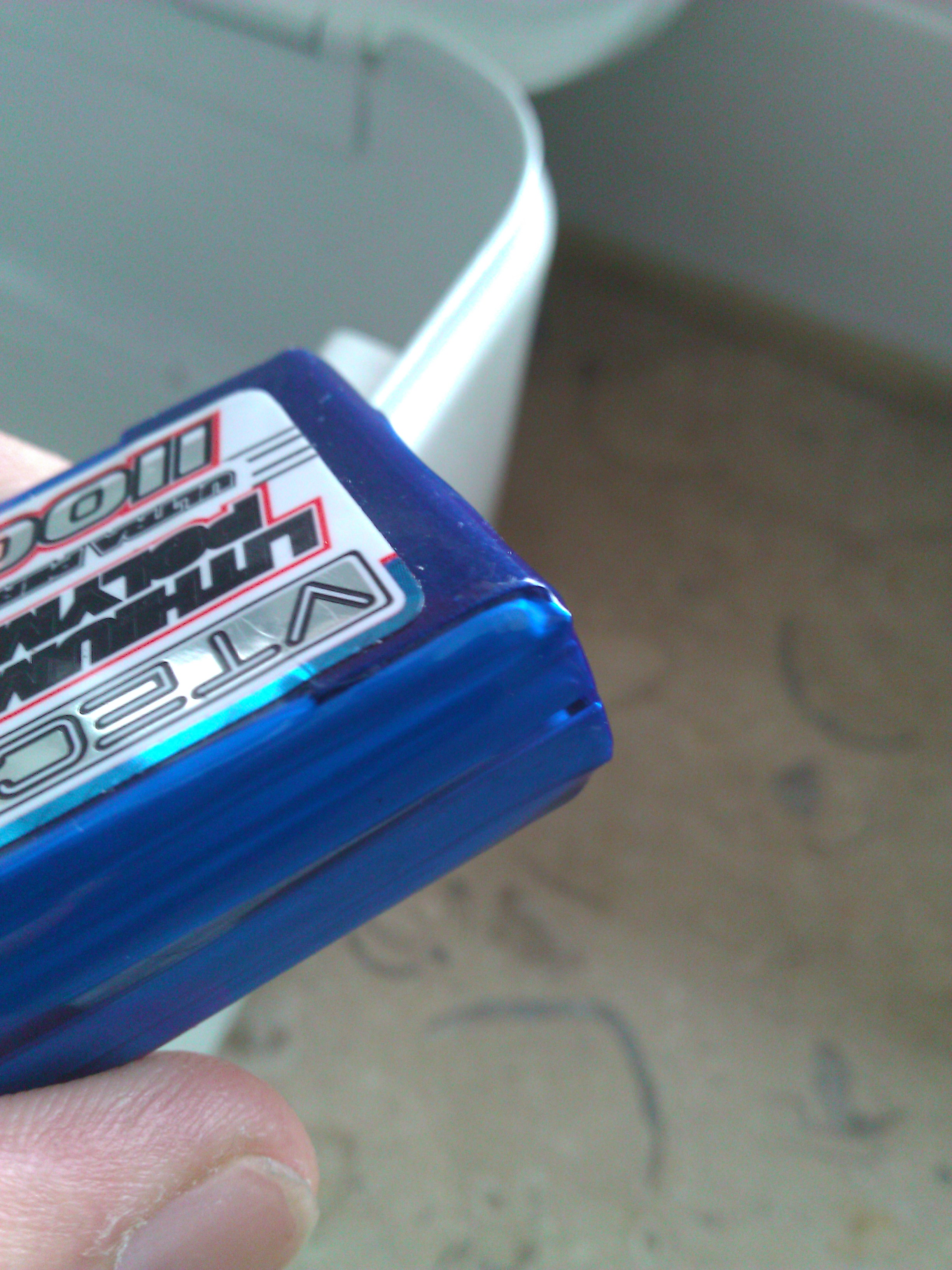

Nun zu meinem Problem, mir ist leider einer meiner Lipos aus der Hand gefallen und hat nun eine kleine Delle ... die Bilder unten zeigen euch den gleichen Lipo wie er aussehen sollte und der andere mit der Delle. Ihr habt mehr Erfahrung damit ... sagt mir doch bitte ob ich Ihn entsorgen muss oder nicht!?
Ich habe auch nur das Lipo-Ladegerät welches bei dem Modell dabei war .. also noch kein "richtigen" Lader weil die doch ein paar Euro mehr kosten.
Der Akku wurde nicht warm oder ist dick geworden....er hat jetzt "nur" eine Delle :-(
Ich danke euch für eure Tipps. :-)

Hallo Marcel!
So eine Frage wird dir niemand gerne mit "kannst ruhig weiterverwenden" beantworten, weil es niemand riskieren möchte,
dann eine Woche später zu hören, dass der LiPo doch abgebrannt ist. Das ist glaube ich verständlich :wink:
Ich kann dir aber gerne sagen, was ich in solchen Fällen mache, ich habe es leider auch schon zweimal geschafft, dass mir
ein LiPo runtergefallen ist.
Der wird dann zuerst mal genau Untersucht ob die eigentlich Hülle unter dem Schrumpfschlauch was hat.
Falls ja -> entladen und weg damit...
Falls nein, schaue ich mir die einzelnen Zellenspannungen an und schaue ob die betroffene Zelle eine andere Spannung nach
dem laden bzw. nach dem fliegen hat. Falls das auch nicht der Fall ist, dann wird er wieder wie jeder andere LiPo behandelt
und darf auch wieder gemeinsam mit den anderen in die LiPo Kiste.
Lg. Jürgen

Sieht nicht wirklich wild aus. Wie gesagt. Auge drauf haben und Weiternutzen, wenn er auffällig wird, dann Weg damit

1.) Wie Kupfer schon sehr richtig schrieb : auch kleine mechanische Beschädigungen können verheerende Langzeitwirkung haben
2.) Die Zelle muß nicht zwangsläufig geschädigt sein - im Bereich der Anschlußfahnen ist das bei so einer Delle wahrscheinlicher
3.) Mit dem Walkera Stecker-Lader wirst du über den Zustand der Zellen nichts erfahren, wenn du aber über einen Lader verfügen solltest, der die Einzelzellen beim laden anzeigt ( also deren Spannungen ) , dann kann man das besser beurteilen. Alternativ hilft auch ein gutes Multimeter, wenn du damit umgehen kannst. Ansonsten kann ein Lipochecker eine nützliche Anschaffung sein, die zeigen auch alle Spannungen der Zellen einzeln aber zeitgleich auf einem entsprechenden Display an.
Solange du da keine Überwachungsmöglichkeit hast kannst du den Akku zwar verwenden, solltest ihn zu deiner Sicherheit aber dann lieber im Freien laden und lagern, bzw. beim laden im Auge behalten und schaun, ob die beschädigte Zelle ausbläht. Wenn das eintritt, Ladevorgang sofort unterbrechen und raus mit dem Akku, dann kann der rest nämlich relativ schnell gehen. Deshalb nie unbeaufsichtigt laden, um das ausschließen zu können.

Ich danke euch für eure Erfahrungen ... hat mir sehr geholfen .. ich werde mal die Spannungen messen und schauen ob und wie weit sie auseinander liegen...
