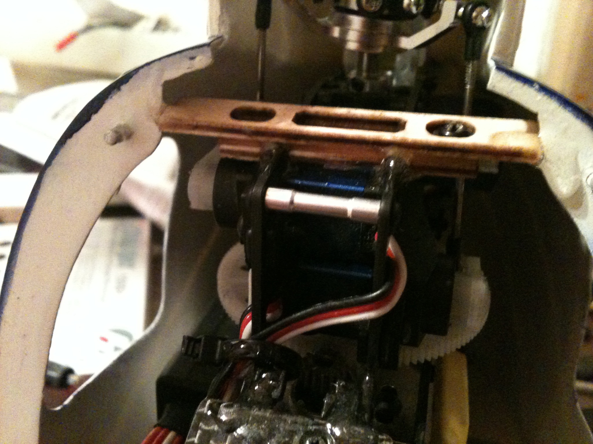

So hab's hinbekommen.
Farbige stifte auf jedes Blatt und dann gedreht und auf die striche geachtet. eine Linie hab ich jetzt.
Danach wieder in den Rumpf..... Hab jetzt gemerkt warum es letzte mal der blatthalter weggeflogen ist.... Die Mechanik konnte oben 2cm, ja 2cm, trotz Montage laut Anleitung hin und her, dadurch kamen die anlenkungen an den rumpf und alles hat sich verkeilt, so kam das eine zum anderen.
Hab jetzt Ne spante eingezogen und alles ist fest.
Lauft ohne sichtbare vibs, wenn morgen das Wetter passt kommt Start Nummer 2.

Hier noch ein Bild der "Sicherung"
- ImageUploadedByTapatalk1305616423.973922.jpg (921.63 KiB) 471 mal betrachtet
