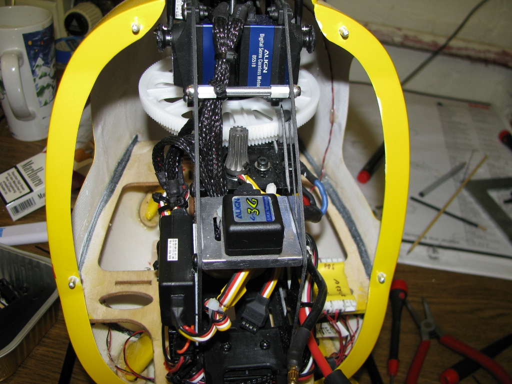

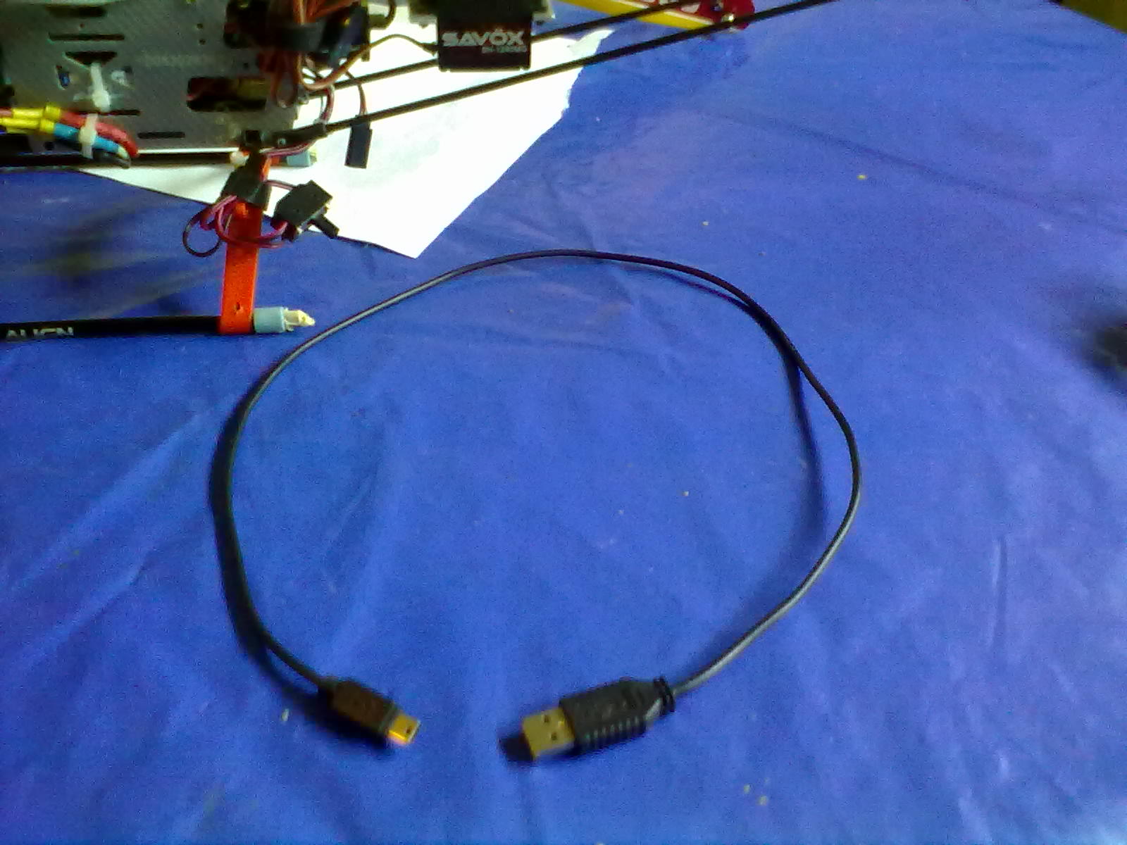

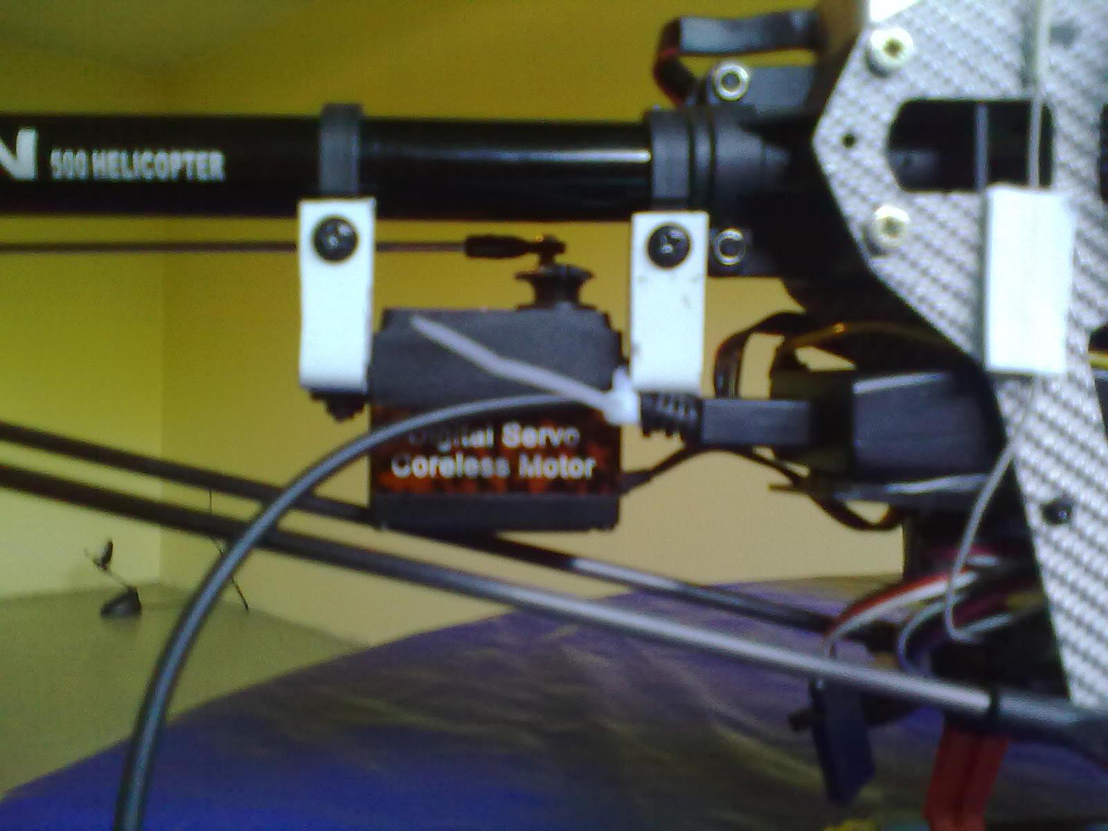

wie heißt es so schön in der Baumarktwerbung? " Mach es zu deinen Projekt" :!: Genau das habe ich mir ja vorgenommen und mir noch mal ein paar Gedanken wegen der Anschlüsse für den V-Stabi und den Regler gemacht. Und damit ich nicht jedesmal die Mechanik aus den Rumpf nehmen muß, wenn ich im Stabi oder Reglersetup etwas ändern möchte, habe ich mir folgendes überlegt :idea: . Für den Stabi habe ich mir ein etwas kürzeres USB-Kabel besorgt und zusammen mit einer Verlängerung des Reglerkabels nach vorne gelegt. Und hier jetzt die Bilder meiner Lösung:
Werde heute noch mal nach draußen gehen und ein Testfug absolvieren. Und wenn alles funzt wie ich es mir vorgestellt habe, dann werde ich anfangen die Mechanik in den Rumpf zu bauen. Sobald ich etwas neues habe, werde ich weiter berichten.

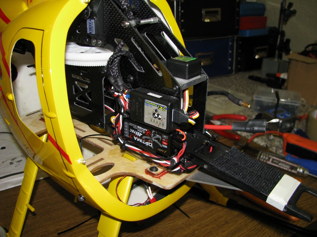

Beim Einbau in den Rumpf solltest du unbedingt darauf achten, das die Kabel ( egal welche - alle ! ) nicht an den Chassisteilen scheuern können. Ggf. etwas faserverstärktes Klebeband über entsprechende Kanten kleben, damit die Grate kein Kabel aufscheuern können. Ansonsten schaut es so aus als wenn wir bald ein Video von deinem fertigen Vogel zu sehen kriegen werden :thumbright:

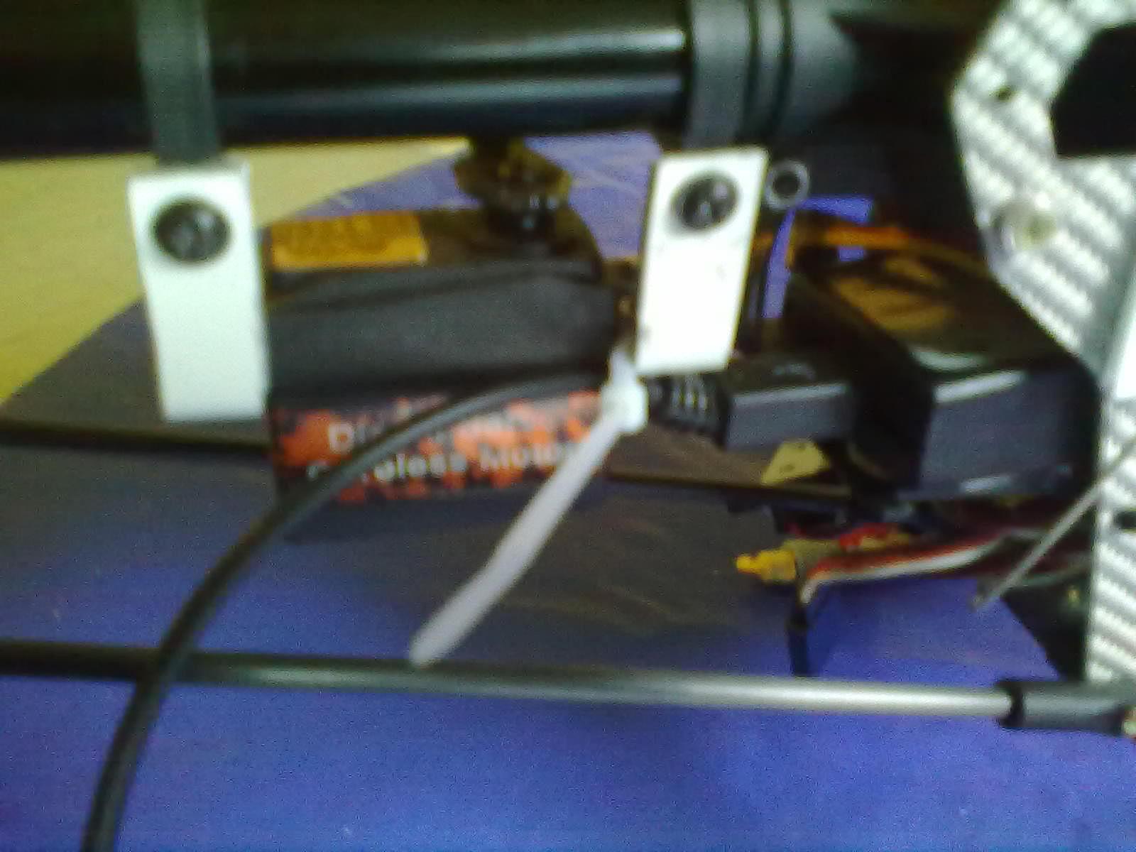

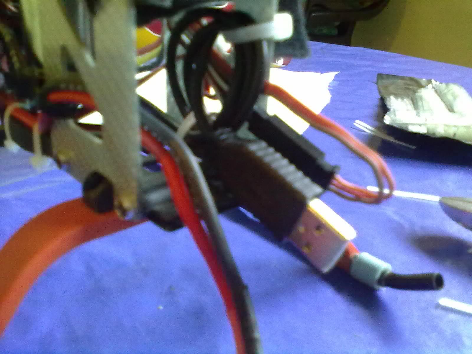

schön von Deinen Fortschritten zu hören, bin schon mächtig gespannt auf den ersten Flug. Ich sende Dir mal zwei Bilder da siehst Du wie ich den "Kabelverhau" gebändigt habe.
Vielleicht ist ja eine Anregung für Dich enthalten.
Wie Du siehst habe ich die Akkurutsche nach Vorne verlängert und unterhalb mittels einem Alu Winkel gegen den Sperrholzträger verschraubt. Da ich mit 6S 3000, bald 3300mAh Lipos fliege muss der Lipo weit nach vorne um einen vernünftigen Schwerpunkt zu erreichen.

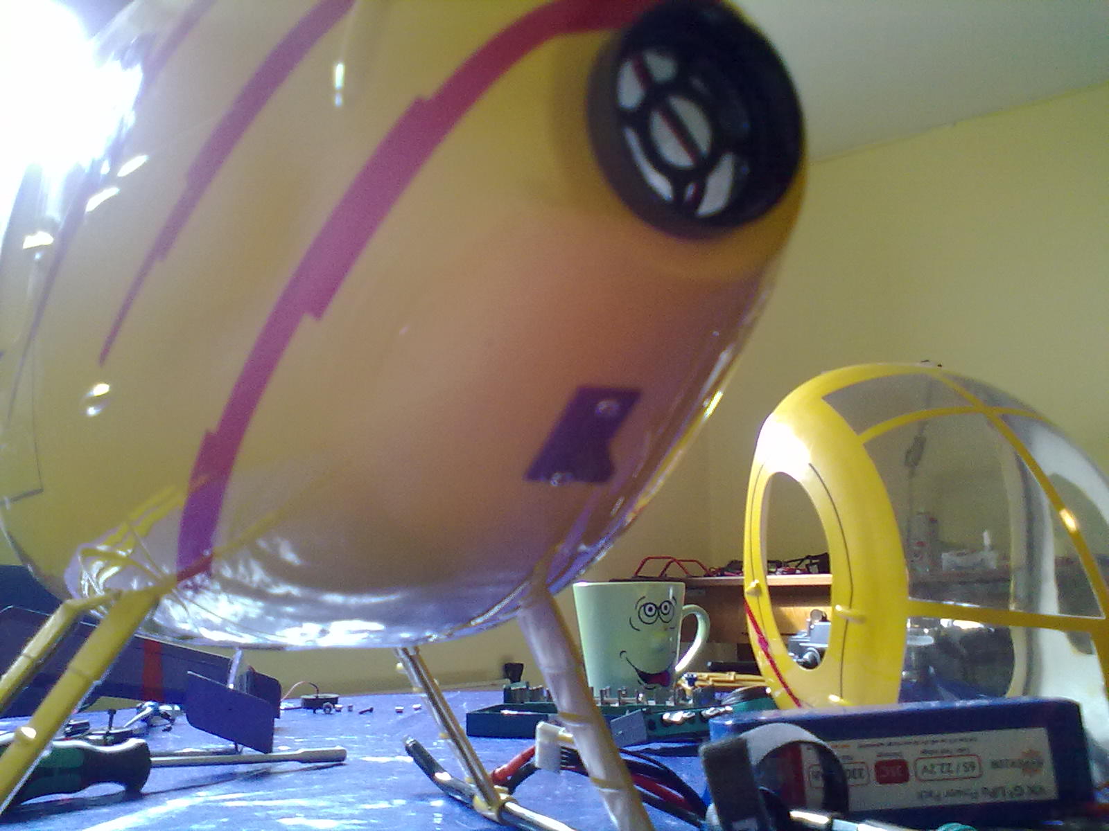

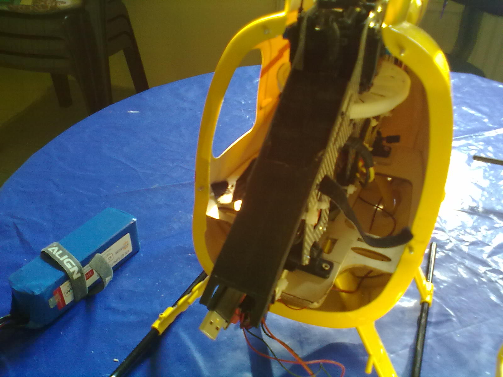

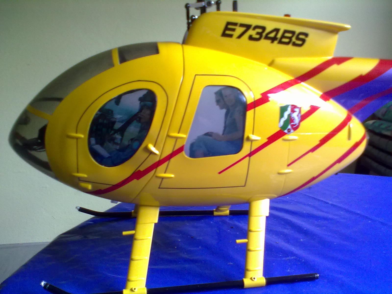

so, ich habe noch etwas für einen besseren Schwerpunkt verändert. Ich habe die Akkurutsche um die Hälfte verlängert, damit ich meine 6S Lipos ziemlich weit nach vorne bringen kann und somit eine optimale Waagerechte entsteht. Des weiteren habe ich hinten unterhalb der Turbinenöffnung einen An und Ausschalter angebracht, damit ich den Akku anschließen und die Kanzel anbringen kann, ohne die Initialisierung vom V-Stabi zu stören. Somit schalte ich den Heli erst ein wenn er startklar steht und der Stabi sich in Ruhe initialiesieren kann. Hier die Bilder:
Und hier noch zwei Bilder vom fast fertigen Hughes
Jetzt kommen im Prinziep nur noch die Scheiben rein und halt der Jungfernflug. Ich denke das ich dieses morgen machen werde und Euch dann auch berichten werde, wie es gelaufen ist. Wenn es gut läuft, gibt es auch ein kleines Video.

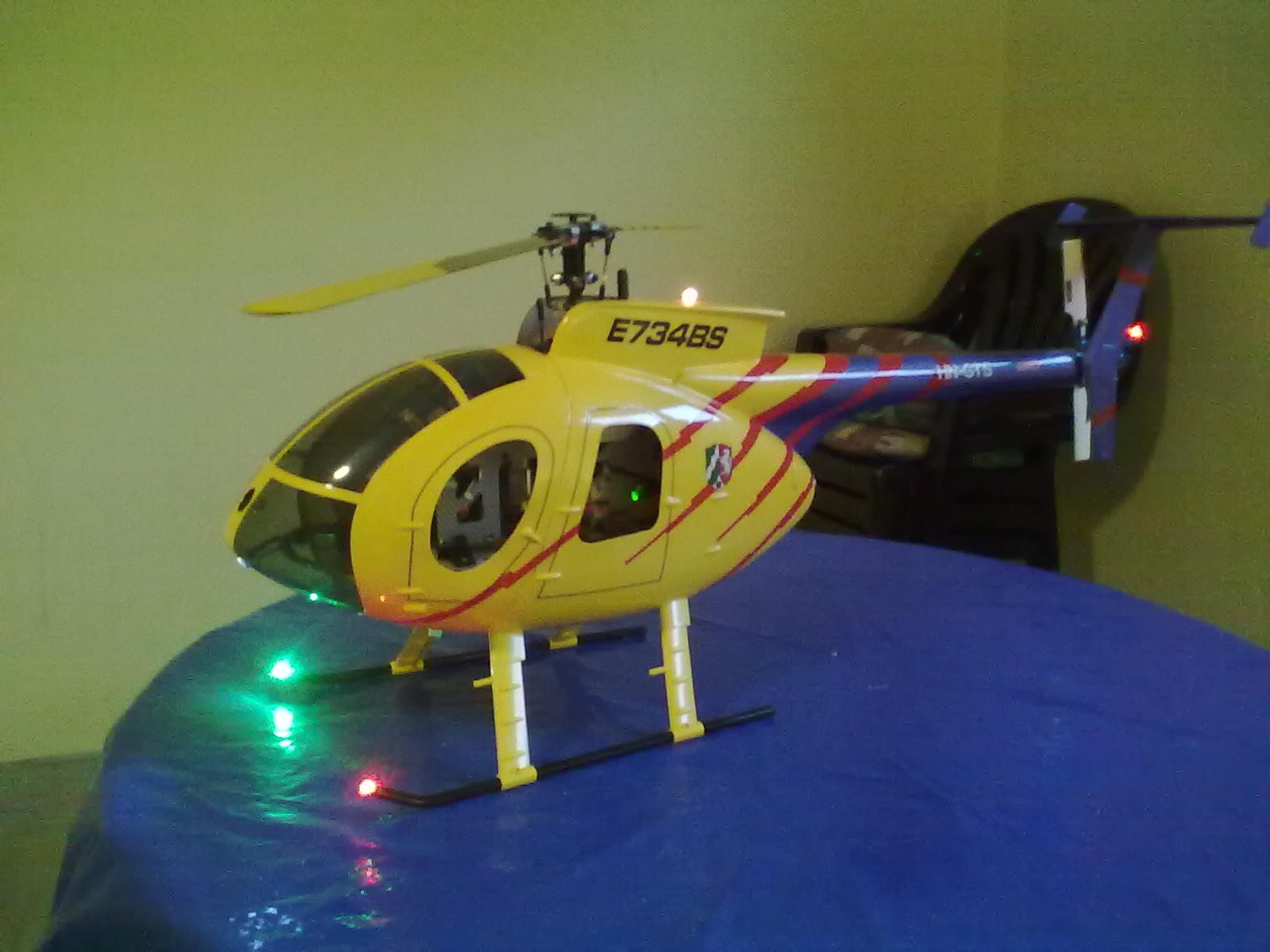

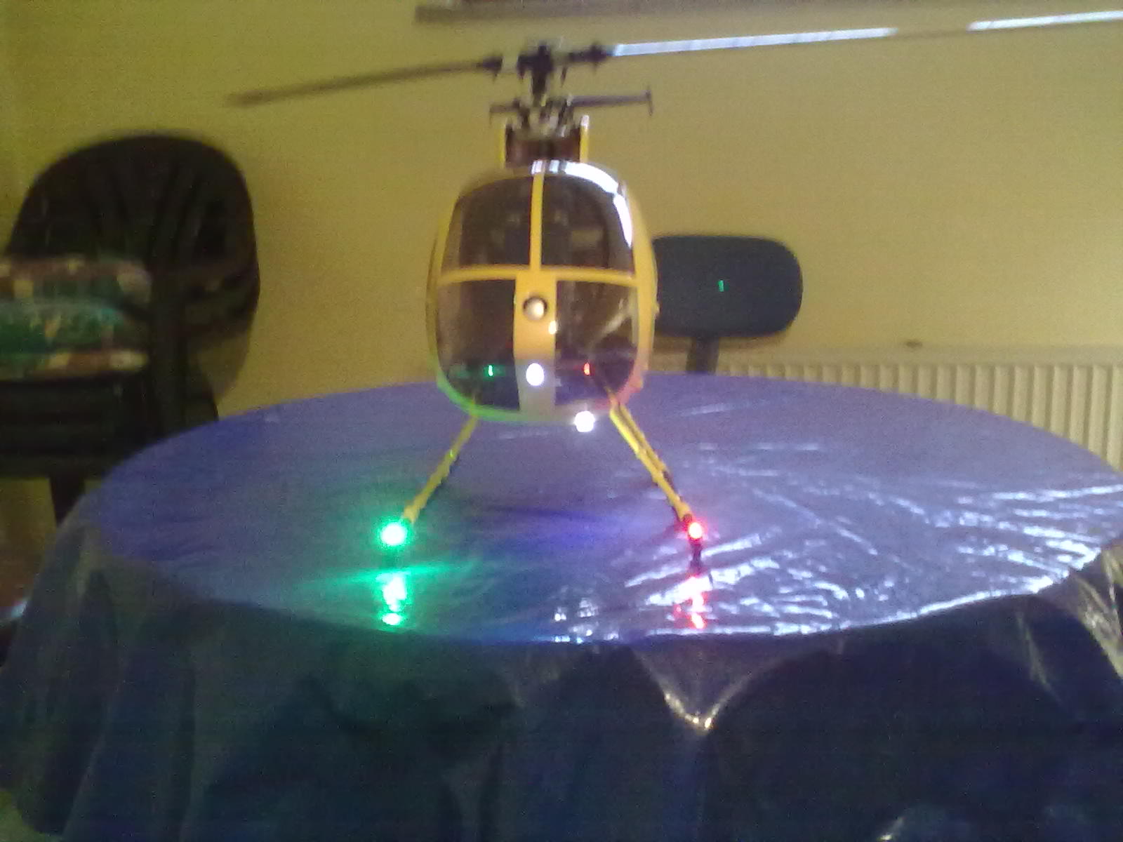

@ Karsten: Ja das mit dem Hitzestau ist mir bekannt. Aber sorry, ich habe ganz vergessen zu berichten und zu Fotografieren, das ich einen kleinen Pc Lüfter hinten vor dem Turbinenausgang angebracht habe, um so einen Hitzestau zu vermeiden.
Und zu meiner Beleuchtung kann ich dir den Link angeben, da es wieder bei Ebay drin steht.
Hier der Link: http://cgi.ebay.de/HELI-BELEUCHTUNG-Z-B ... 230ff42c2e

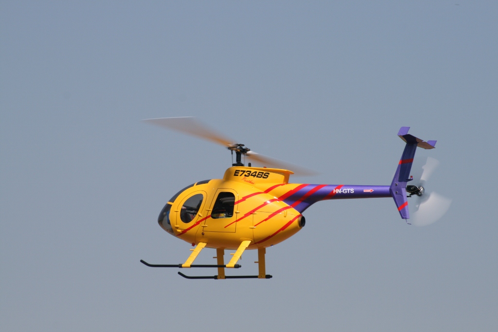

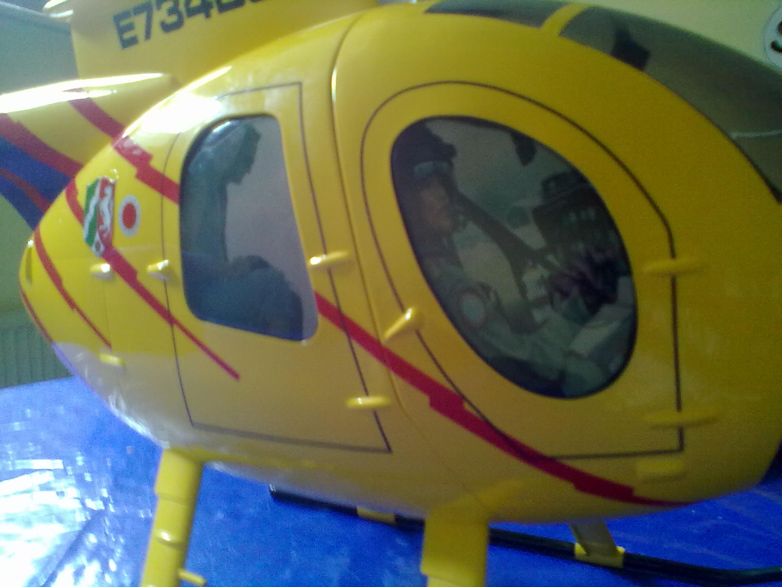

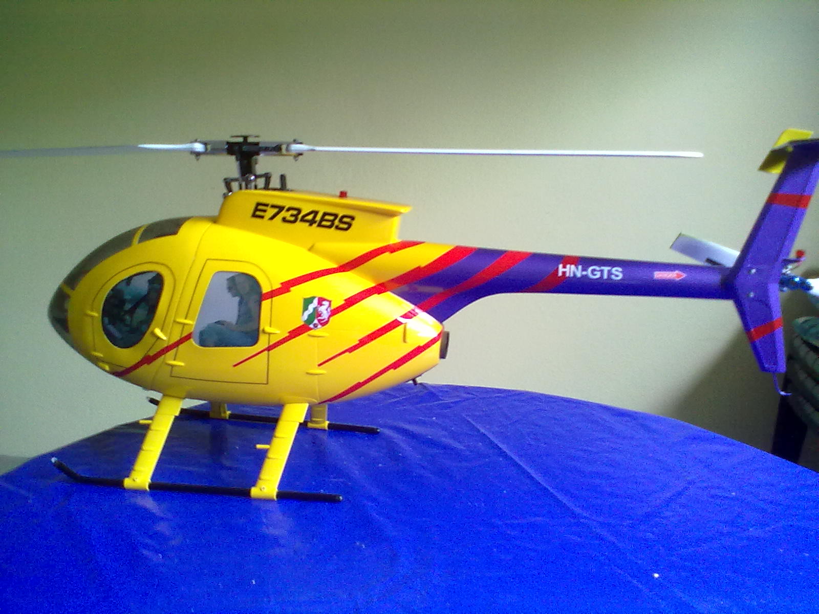

es hat doch etwas läger gedauert bis ich mich wieder melde. Aber dafür mit positiven Fakten. Ich habe noch einiges verändert, damit ich jetzt soweit fertig bin. Und zwar hat er jetzt Spinblades drauf und fliegt mit 1900 U/min recht stabil. Des weitern habe ich die Fenster gestylt. Aber hier nun die Bilder und das Video.
Aber sorry das die Qualität nicht so gut ist, da meine Tochter beim Filmen zu viel gewackelt hat. Aber er hat so weit ich sehen kann keine Vibs.
Und hier nun der Link zum lang ersehnten Testflug: http://www.youtube.com/watch?v=Knthav0XpTo
Sorry das ich nicht mehr gezeigt habe, aber ich habe noch etwas Unsicherheit und Respekt vor dem Hughes, da das Grundstück auch nicht sehr groß ist und ich mich erst etwas mehr vertraut damit machen muß. Aber ich hoffe mein Projekt gefällt Euch trotzdem so weit.

Jörg, das schaut doch schon richtig gut aus - steht schön in der Luft, bin sicher im Rundflug bietet sie ein schönes Flugbild. Congrats for Airborne :thumbright:

da schliesse ich mich an, Gratulation zum ersten Flug. Du wirst begeistert sein wenn Du erste Rundflüge mit niedrigen Platzanflügen machst, das Flugbild ist ein Genuss.
Grüsse und viel Spass und Erfolg mit Deiner "Knutschkugel", Karsten
