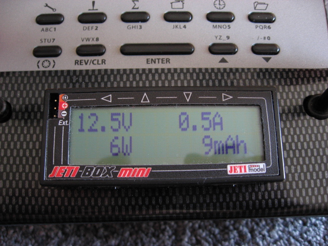

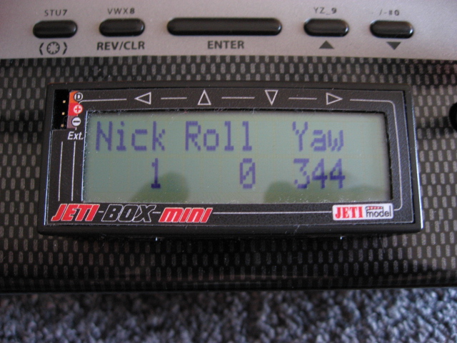

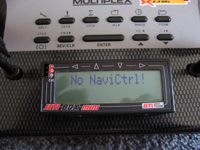

#29 Re: Neugierige Frage: Warum Telemetrie + 9 Kanal + ?
ich finde telemetrie klasse
ich bin ja neben hubi auch flächenflieger und da macht telemetrie schon spass!
mein Jeti-Vario zeigt mir an ob der segler steigt oder fällt, wie hoch ich fliege, wie schnell ich sinke/steige, wie kalt es dort oben ist........
BEC spannung wird übermittelt und in meinem Mikrokopter werden aktuelle stromaufnahme, spannung und verbrauchte mAh übermittelt, ne feine sache.
wenn man hat, werden auch GPS daten inkl. geschwindigkeit übermittelt.
aber jeder soll machen wie er will, ich will telemetrie und deswegen hab ich sie.
