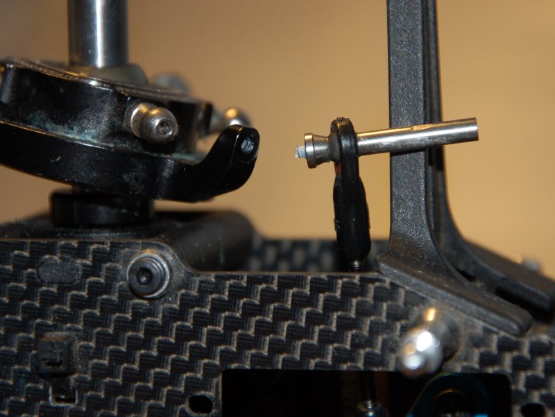

Euren Beschreibungen nach könnte es ja wirklich an der Anlenkung gelegen haben, nachdem ich mir den Heli jetzt nochmal was näher angeguckt habe, bin ich mir da aber nicht mehr so sicher. Hier ein paar Bilder:
Hier die besagte Anlenkung. Das Nickservo ist aber auch beschädigt, daher nehme ich, dass es den Crash noch mitbekommen hat. Wäre die Anlenkung schon im Flug abgerissen, hätte das Nickservo nicht soviel abbekommen dürfen.
Hat einer 'ne Idee, wie ich die Reste von dem Gewinde da rausbekomme? Ich schätze, da ist Ausbohren angesagt, und mit einem Gewindeschneider durchgehen. Leider hat's den ganzen Rotorkopf übel mitgenommen, ettliche Lager sind beschädigt, und auch die Taumelscheibenmitnehmer mussten einiges einstecken. Das Lager der TS fühlt sich auch nicht mehr so gut an.
Wie kommt's, dass der noch kein Feuer gefangen hat...?
Die restlichen Schäden: Rotorblätter (die waren eh übel, schonmal ein Paar bekommen, bei dem die Schwerpunkte über 1cm auseinanderliegen, und ein Blatt über 1gr schwerer ist?!), BLW, HLW, HeckRW, 3 Servos (Getriebe, Gehäuse, ggf. Elektronik), Heckrohr, Bodenplatte, Haube und Regler. Der Regler ist mir gerade auf der Werkbank abgeraucht, beim Überprüfen der Servos. Vermutlich hat ein Servo blockiert und das BEC überlastet, es gab ein Rauchwölkchen, seitdem ist der Regler tot. Tolle Wurst... :|
