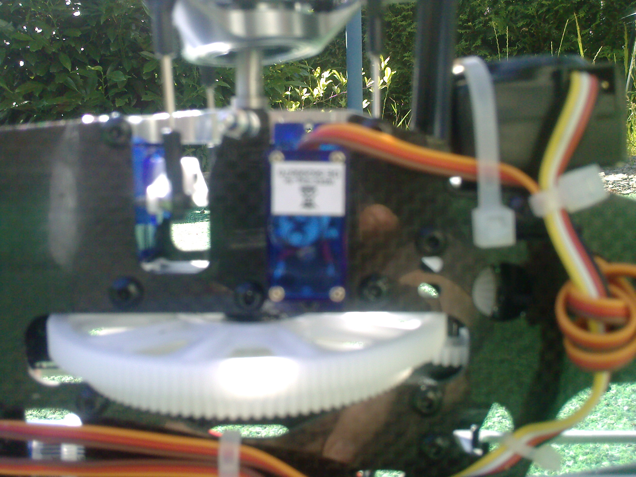

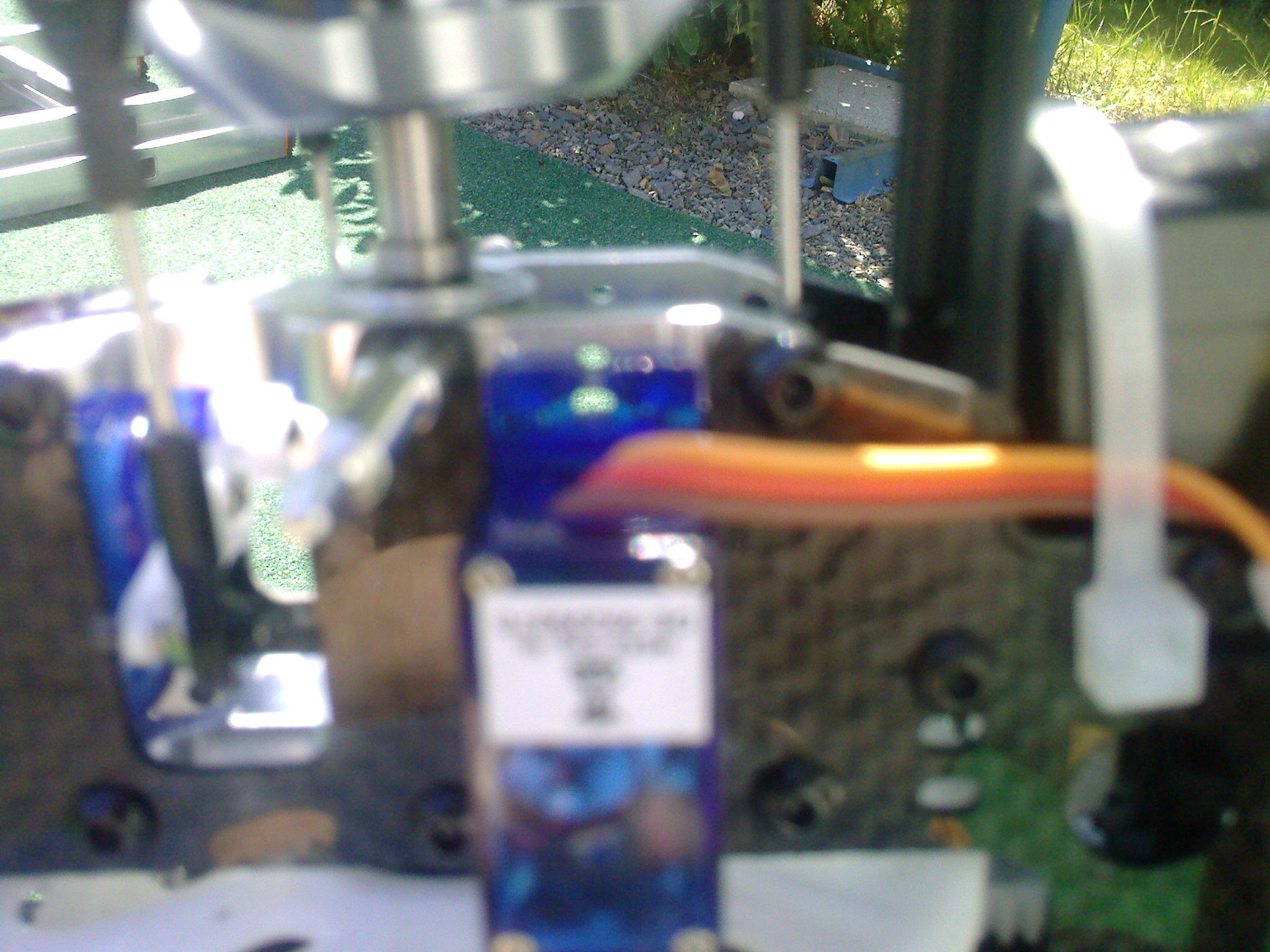

#15 Servo-Problem mit HK 450 TT Pro / Tower Pro SG90 Servo..Hilf
Halli - Hallo.....Bin wieder da :mrgreen:
Habe jetzt meinen HK 450 TT Pro bekommen und aufgebaut und habe gleich ein kleines Problem:
Habe mir die Tower Pro SG90 Servos zugelegt und die beiden Rollservos passen auch sehr gut aber mit dem Nickservo habe ich ein Millimeter - Problem. Wenn ich das Nickservo an der unteren Halterung angeschraubt habe ist es an der oberen Halterung ein paar Millimeter zu weit unten, so dass ich es nicht an die obere Halterung anschrauben kann. Hier mal zwei Fotos:
Hier das erste Foto, hoffe man kann was erkennen.
Servoproblem (1).jpg (518.92 KiB) 3931 mal betrachtet
Und hier nochmal:
Und hier nochmal:
Servoproblem (2).jpg (496.06 KiB) 3931 mal betrachtet
Also, man sieht hoffentlich, dass das Loch von der oberen Servohalterung nicht mit der Servoaufnahme übereinstimmt. Wie das jetzt genau heißt, weis ich nicht :oops:
Währe schon, wenn ihr mir dabei helfen könntet :lol:
