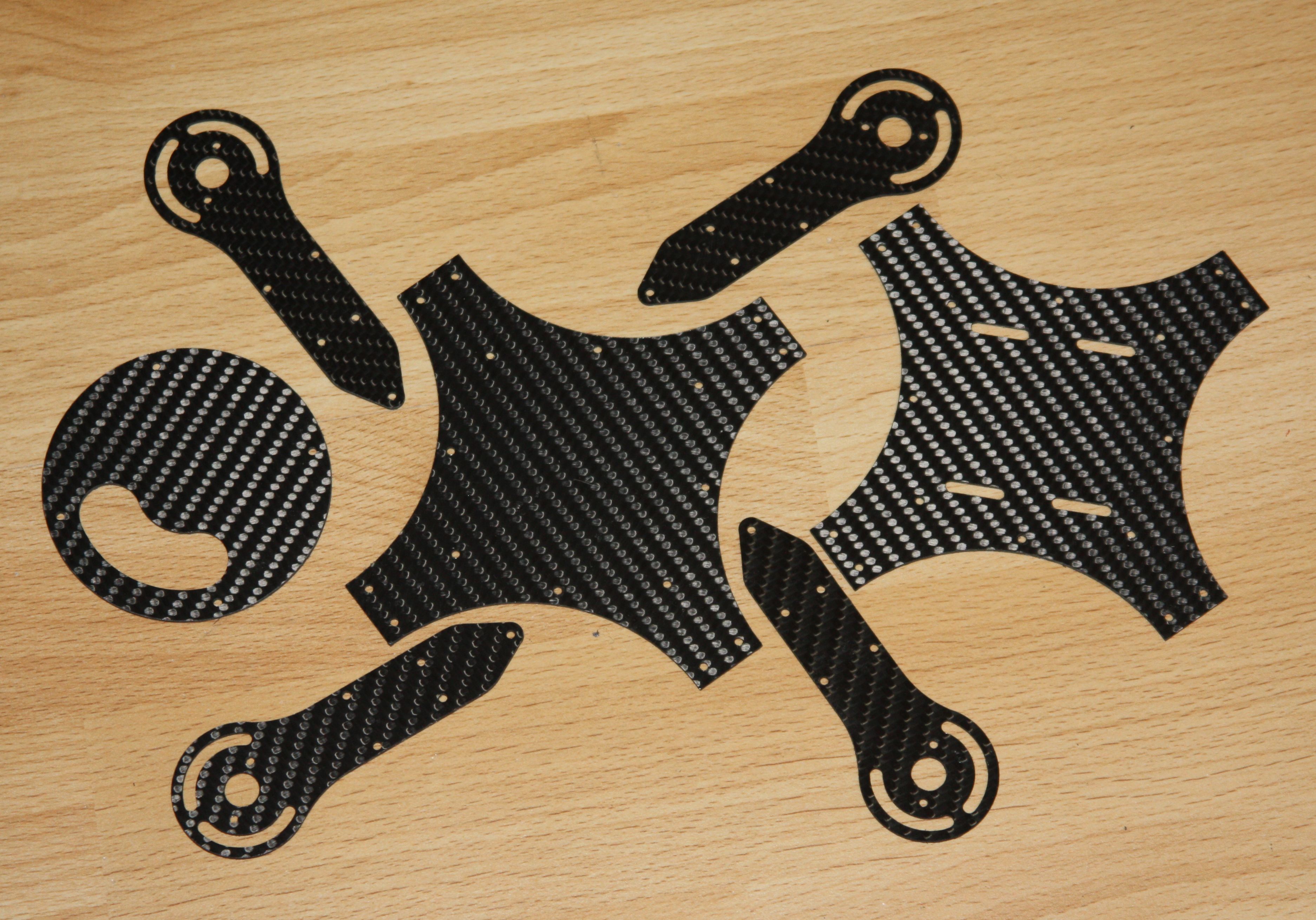

#32 Re: Hi Tec Quad Baubericht
Schonmal schick!!
Hast du für mich evtl nen pdf der Teile und ein paar Maße???
ganzliebfrag
Wie dick ist das cfk?
...Zahnfee....
#33 Re: Hi Tec Quad Baubericht
die teile liegen noch bei yogi149 http://www.microHELIS.de
wenn ich die teile hier hab muss ich erstmal schauen wie stabil die sind.
das kreutz ist recht groß und die ausleger recht kurz deswegen ist alles aus 1,5mm cfk
wenn es stabil ist kann ich dir das dxf oder pdf schicken

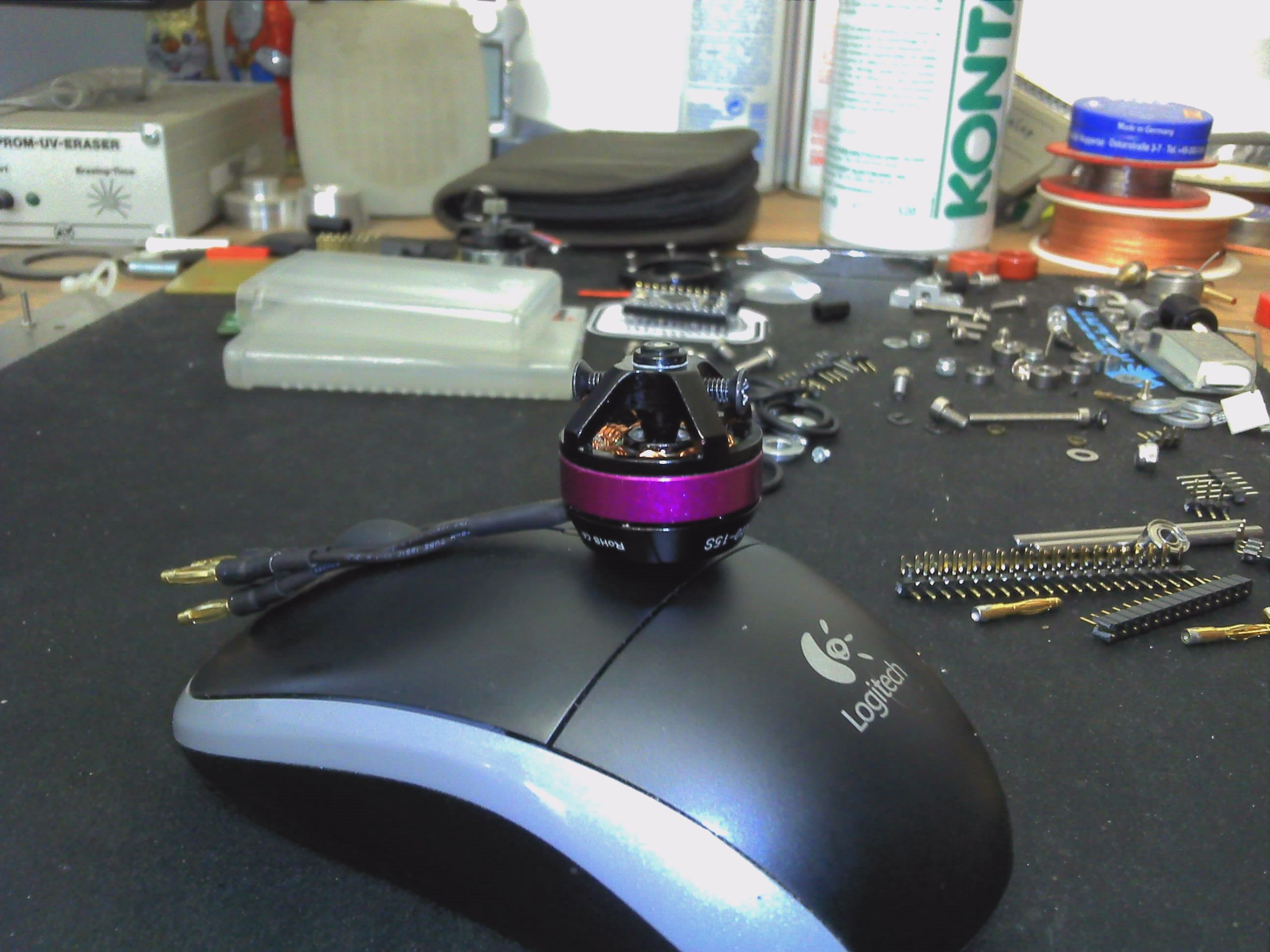

sind die nich süß

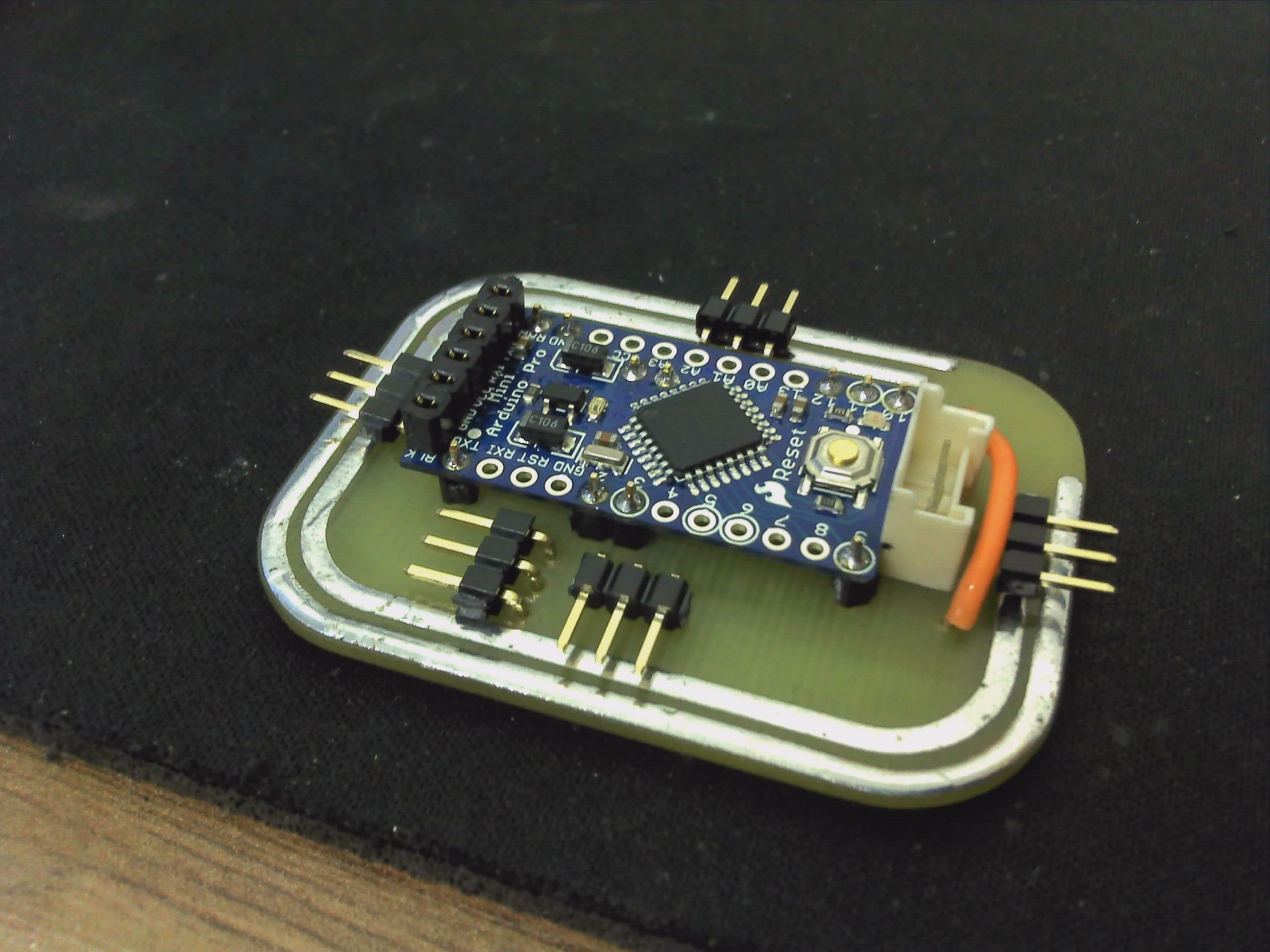

#38 Re: Hi Tec Quad Baubericht
weniger und kleiner geht kaum
- IMG_20110622_122155.jpg (413.46 KiB) 1179 mal betrachtet
#39 Re: Hi Tec Quad Baubericht
Was ist das für ne nette kurze buchsenleiste bzw. Haste da ne Bezugsquelle?
Und ist das wmp dann extern?
Gruss Chris
Gruss Chris

#40 Re: Hi Tec Quad Baubericht
die steckerleiste gibt es bei conrad
und das wm+ kommt unter die platine
der summensignal empfänger läuft schon am board, nur ein stecker, einfach geil
ich glaub ich bau meine helis auch aus summe um

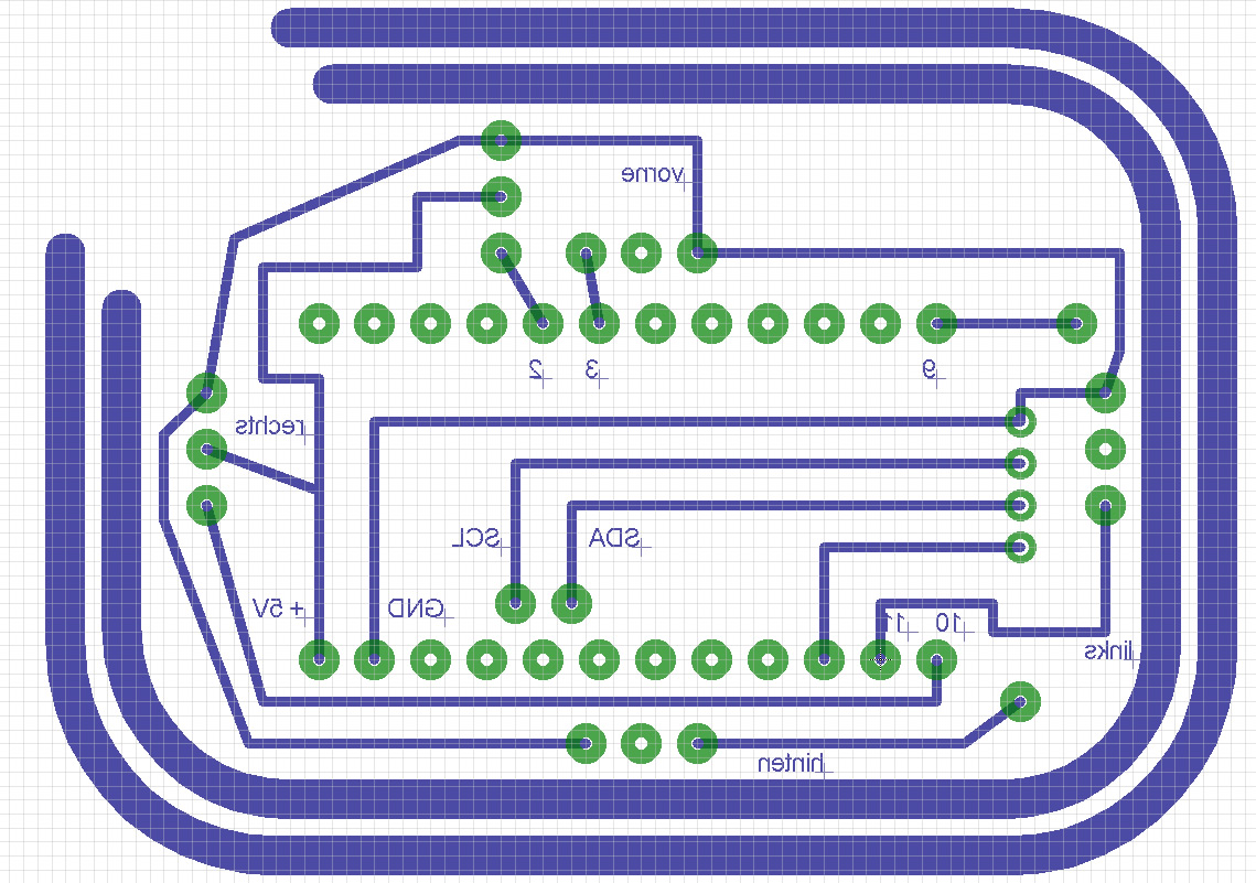

#41 Re: Hi Tec Quad Baubericht
Hey Schachti, das sieht ja echt geil aus. Wächst das noch, wenn man es gießt?
Spaß beiseite, kann ich dich irgendwie überzeugen, mir so eine Platine zu machen? Ein normales Warthox-Board passt nämlich nicht in meinen FPV-Tricopter und ich bin schon gerade dabei, mir etwas aus einer Lochrasterplatine zu basteln. Deine Lösung sieht natürlich viel eleganter aus.
#42 Re: Hi Tec Quad Baubericht
klar,
aber entweder ganz schnell, heute oder morgen
oder in zwei wochen
was brauchst du denn genau?
oder in zwei wochen

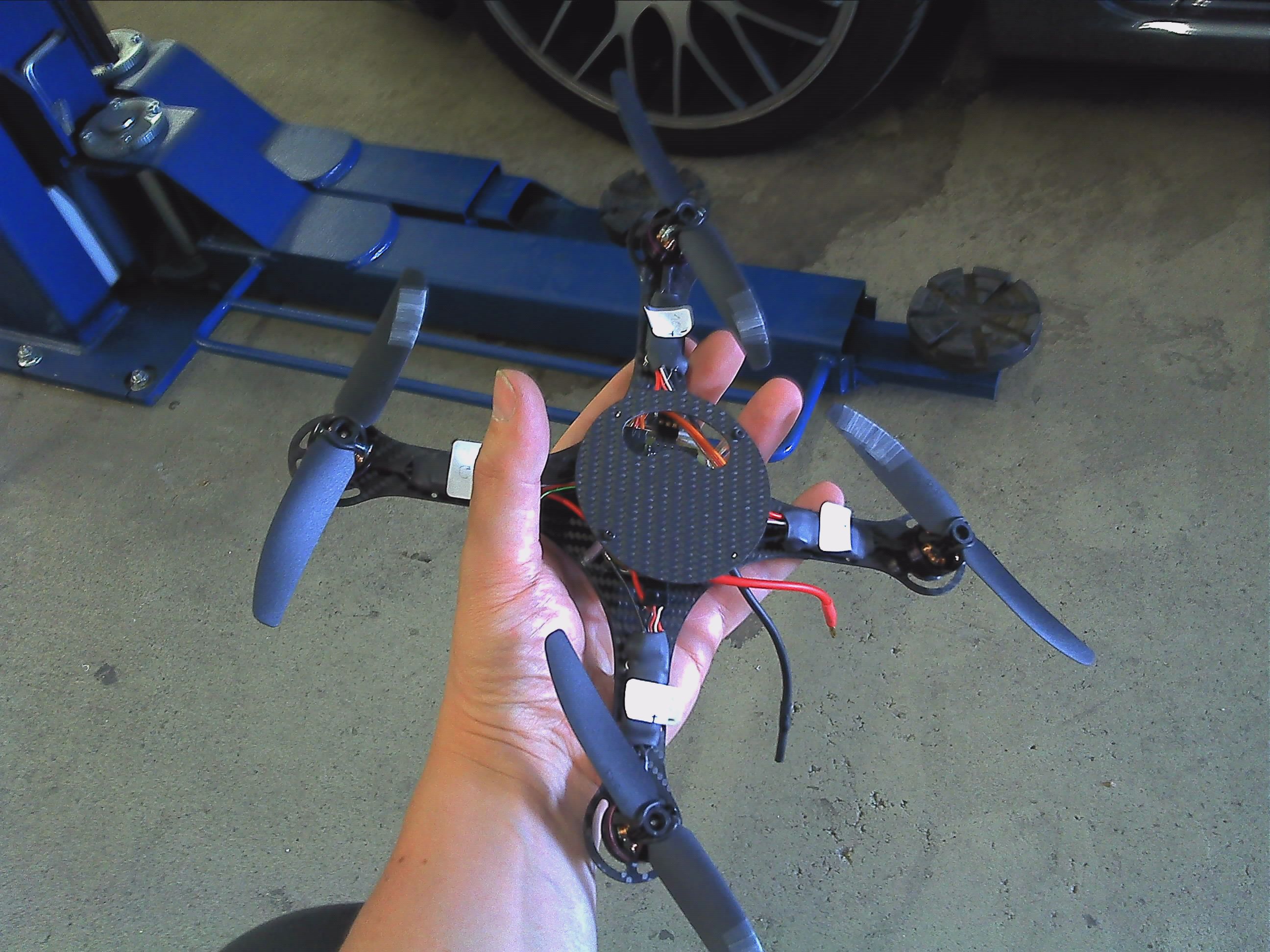

#44 Re: Hi Tec Quad Baubericht
leute,
ich bin voll von den socken
den min quad auf den boden gestellt das erstem mal abgehoben .... und er steht wie ne eins in der luft.
und das mit einem vile zu großem akku, so geil
und der fliegt auch schön
richtige fotos kommen noch
