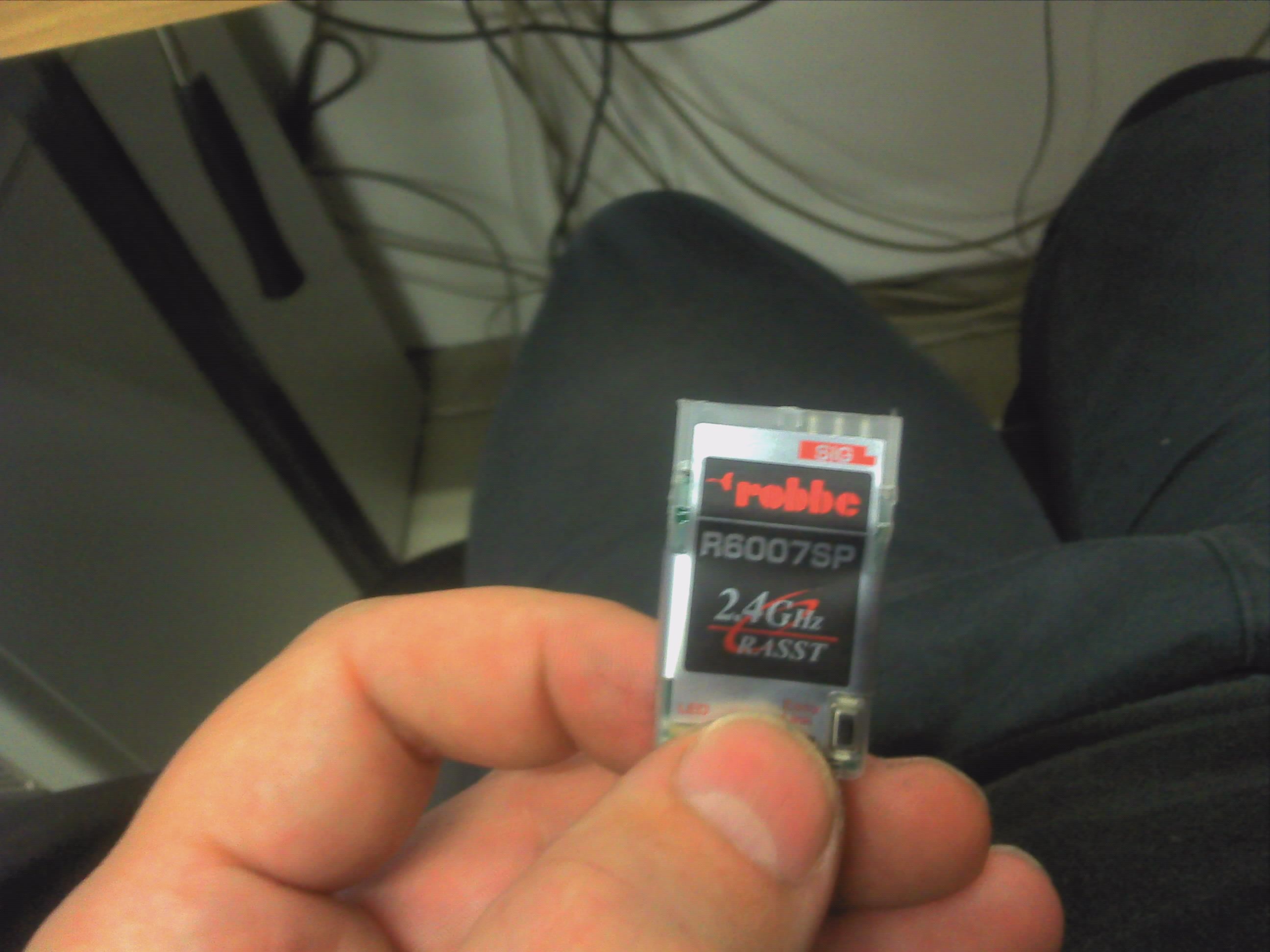

Schachti hat geschrieben:der soll in den nächsten quad
http://www.freakware.de/shop/artikeldet ... ikel=29601
Würde ich die Finger von lassen.
Ist nicht "original" Futaba.
Du bist von Robbe abhängig.
dynai
Beiträge: 872
Registriert: 15.01.2006 20:27:51
Wohnort: Esslingen u. Langen bei Bregenz
#5614 Re: Der WII-Copter ( Selbstbau-Projekt )
Beitrag von dynai »
?abhängig
Du meinst also besser nen frsky wenn man futaba und Summensignal ohne Umbau will?
Ich bin mit meim R 6107 SP sehr zufrieden. :)
Gruss Chris
Vario Sky-Fox: OS MAX 61; GY 401 + S9254 Servo; Taumelscheibe: 4x S 9001; 35Mhz
T-REX 450 S CF:Motor: 2221-8; RONDO flybarless ; Jazz 40-6-18; TS: 3x robbe FS 60; HS: S9257; 2.4GHz
FC 18V3plus 35 MHz; FF-7 (T7CP) 2,4 GHz
Schachti
Beiträge: 1232
#5615 Re: Der WII-Copter ( Selbstbau-Projekt )
Beitrag von Schachti »
@ tracer
verstehe ich nicht ??

    if ( rcData[chan] < rcHysteresis[chan] -4)  rcHysteresis[chan] = rcData[chan]+2;
    if ( rcData[chan] > rcHysteresis[chan] +4)  rcHysteresis[chan] = rcData[chan]-2;
  #if defined(FORCE_LEVEL)
    rcData[AUX1] = 2000;
  #endif
#if defined(GIMBAL) || defined(FLYING_WING)
  #define NUMBER_MOTOR 0
#elif defined(BI)
  #define NUMBER_MOTOR 2
#elif defined(TRI)
  #define NUMBER_MOTOR 3
#elif defined(QUADP) || defined(QUADX)
  #define NUMBER_MOTOR 4
#elif defined(Y6) || defined(HEX6)
  #define NUMBER_MOTOR 6
#endif
 #define MOTOR_ORDER                9,10,11,3,6,5  //for a quad+: rear,right,left,front
// motor and servo functions
uint8_t PWM_PIN[6] = {MOTOR_ORDER};
static int16_t axisPID[3];
static int16_t motor[6];
static int16_t servo[4] = {1500,1500,1500,1500};
volatile int8_t atomicServo[4] = {250,250,250,250};
//for HEX Y6 and HEX6 flat
volatile uint8_t atomicPWM_PIN5_lowState;
volatile uint8_t atomicPWM_PIN5_highState;
volatile uint8_t atomicPWM_PIN6_lowState;
volatile uint8_t atomicPWM_PIN6_highState;
void writeMotors() { // [1000;2000] => [125;250]
  for(uint8_t i=0;i<min(NUMBER_MOTOR,4);i++)
    analogWrite(PWM_PIN[i], motor[i]>>3);
  #if (NUMBER_MOTOR == 6) && defined(MEGA)
    analogWrite(PWM_PIN[4], motor[4]>>3);
    analogWrite(PWM_PIN[5], motor[5]>>3);
  #endif
  #if (NUMBER_MOTOR == 6) && defined(PROMINI)
    atomicPWM_PIN5_highState = motor[5]/8;
    atomicPWM_PIN5_lowState = 255-atomicPWM_PIN5_highState;
    atomicPWM_PIN6_highState = motor[4]/8;
    atomicPWM_PIN6_lowState = 255-atomicPWM_PIN6_highState;
  #endif
void writeAllMotors(int16_t mc) {   // Sends commands to all motors
  for (uint8_t i =0;i<NUMBER_MOTOR;i++)
    motor[i]=mc;
  writeMotors();
void initializeSoftPWM() {
  TCCR0A = 0; // normal counting mode
  TIMSK0 |= (1<<OCIE0A); // Enable CTC interrupt
  TIMSK0 |= (1<<OCIE0B);
ISR(TIMER0_COMPA_vect) {
  static uint8_t state = 0;
  if (state == 0) {
    PORTD |= 1<<5; //digital PIN 5 high
    OCR0A+= atomicPWM_PIN5_highState; //250 x 4 microsecons = 1ms
    state = 1;
  } else if (state == 1) {
    state = 2;
  } else if (state == 2) {
    PORTD &= ~(1<<5); //digital PIN 5 low
    OCR0A+= atomicPWM_PIN5_lowState;
    state = 0;
ISR(TIMER0_COMPB_vect) { //the same with digital PIN 6 and OCR0B counter
  if (state == 0) {
    PORTD |= 1<<6;OCR0B+= atomicPWM_PIN6_highState;state = 1;
    OCR0B+= atomicPWM_PIN6_highState;state = 2;
    PORTD &= ~(1<<6);OCR0B+= atomicPWM_PIN6_lowState;state = 0;
#endif
void setup(){
Serial.begin(SERIAL_COM_SPEED);
configureReceiver();
delay(200);
    initializeSoftPWM();
  #endif
void loop(){
computeRC();
writeAllMotors(rcData[THROTTLE]);
//Serial.print(rcData[THROTTLE]); //Print the value
//Serial.println(""); //Start a new line
