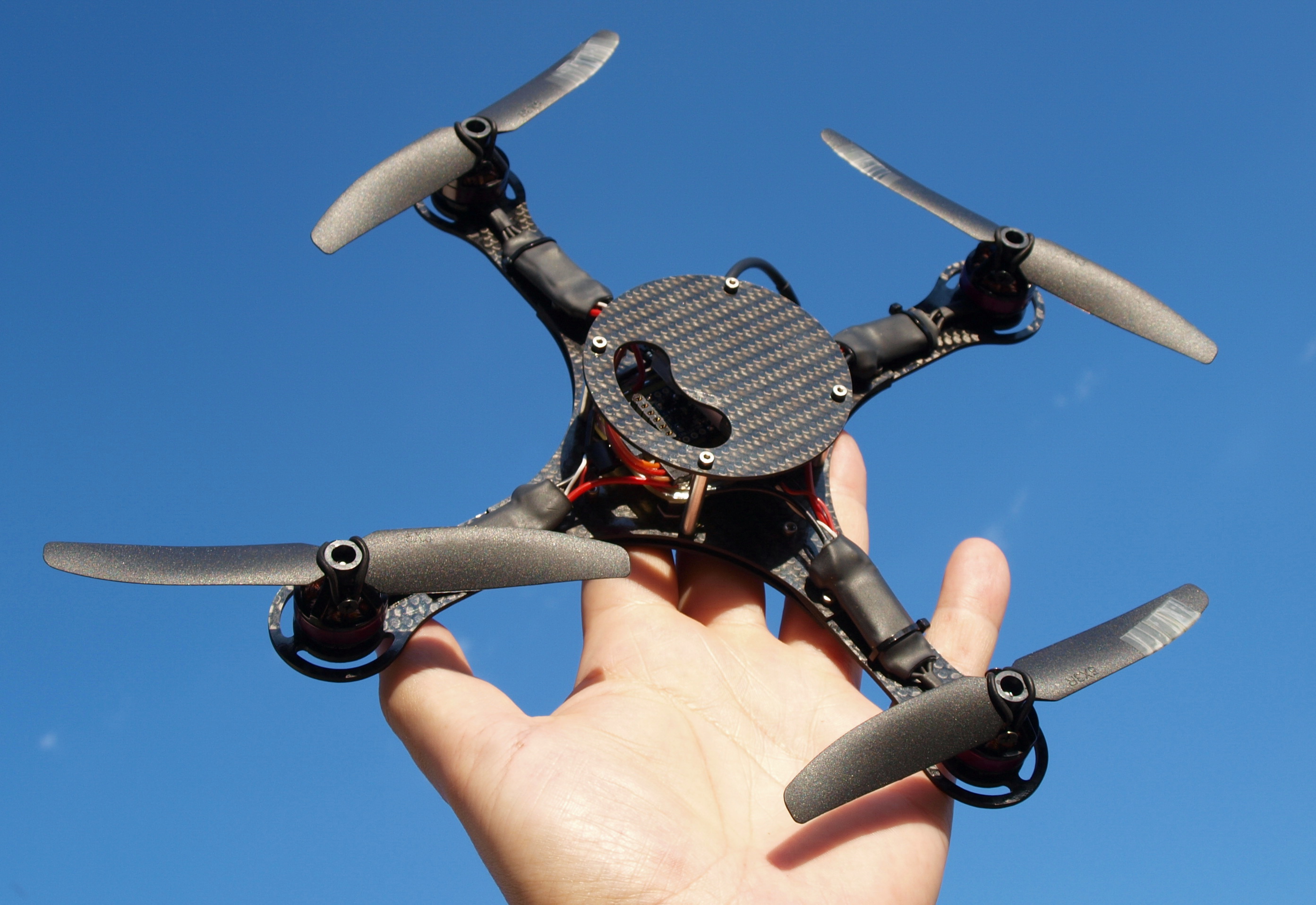

die tage kommen noch die SLS 1000 mA 2S und dann wir die sau raus gelassen ;)
fertig
fertig

wow sieht gut aus.welche komponenten hast du verbaut?
Schachti
Beiträge: 1232
#5753 Re: Der WII-Copter ( Selbstbau-Projekt )
Beitrag von Schachti »
arduino, wii, turin 6A, hacker 10-15, propeller 5x3, futaba summensignal, rahmen carbon 1,5mm und die ausleger aus 2mm, das ganze dann mit sls 1000mA 2s
im moment fliegen ich noch 2200mA die sind fast so schweer wie der copter selbst ;)
und schon damit geht er richtig gut und macht ein mords spass
und nochmal danke an: r0sewhite für die rahmen idee und yogi149 für die tollen carbon teile :!:
