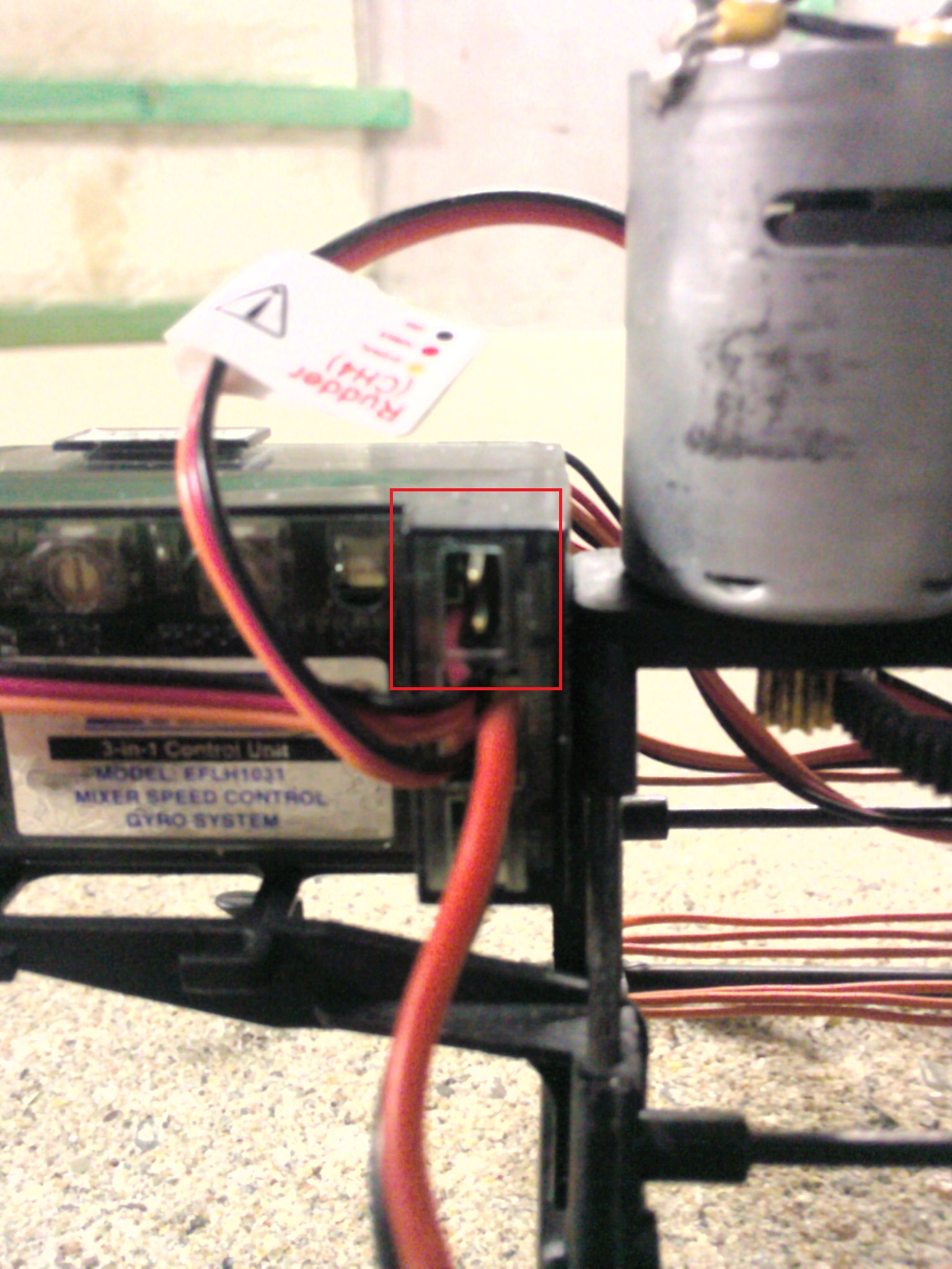

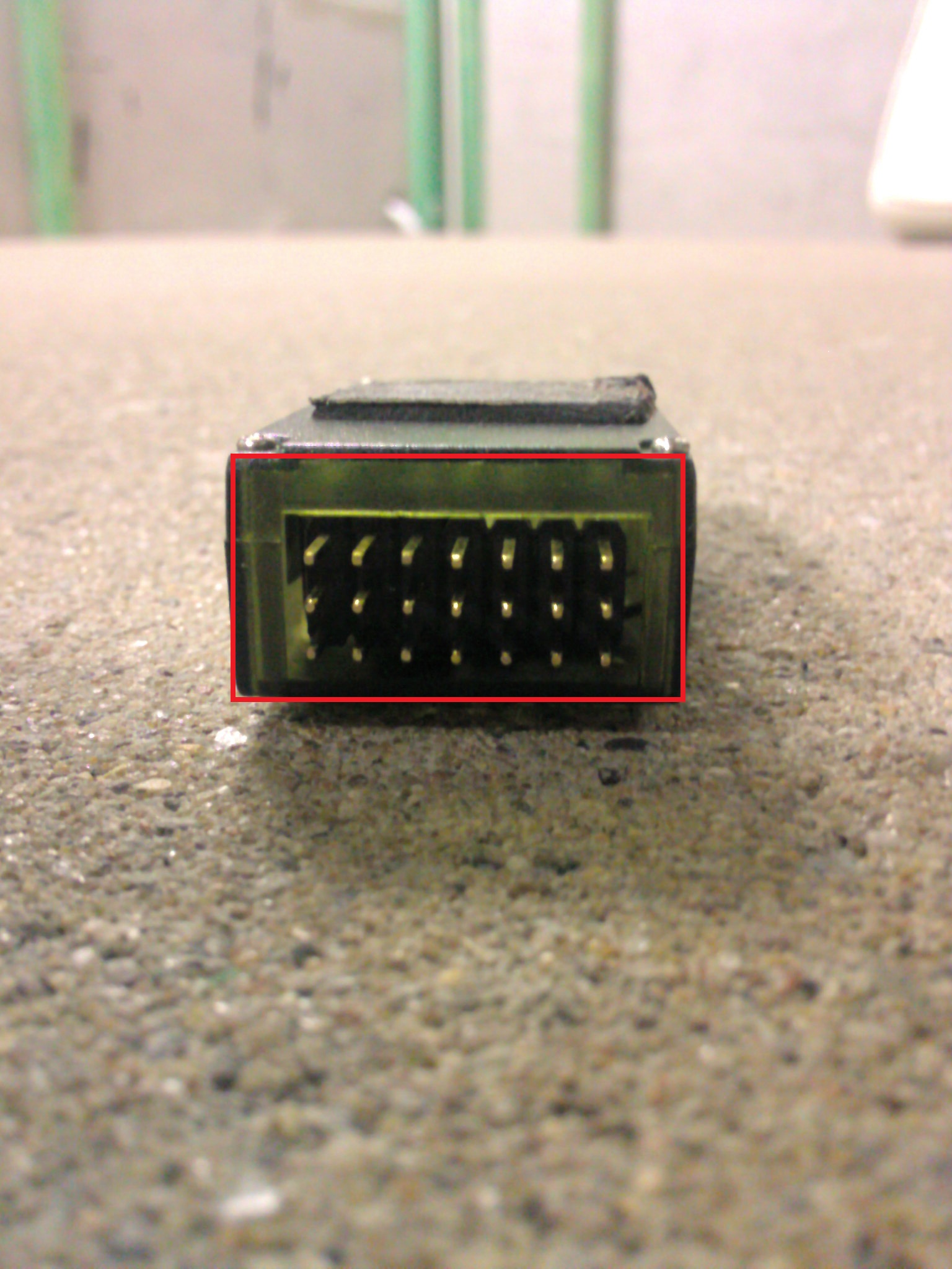

dass hatte ich auch schon überlegt aber dann kann ich die Motoren vom Blade nicht mehr an den Empfänger vom 450er anschließen, weil der Empfänger vom 450er hat 3 so "Pinne" (ich weiß nicht wie das heißt) und die Stecker von den Motoren vom Blade haben aber nur zwei Löcher also wo ich die mit dem Empfänger verbinden kann. Weißt du was ich meine :?:
Hier mal Bilder von den Buchsen:
Hier die Stecker - Buchse von dem Blade - Empfänger
Stecker (1).jpg (618.4 KiB) 1300 mal betrachtet
Und hier der Empfänger von dem 450er
Gruß, Christian :wave:

Hast du ne 4in1 in deinem Blade cp oder ne 3in1? Wenn du ne 3in1 Hast kannst du doch einfach den Empfänger ausbauen (die Einheit mit den Motorreglern bleibt drinnen), den neune Empfänger draufpappen und die Servos anschließen! Die PInnekes die du meinst, diind die Anschlüsse für die Motoren, die haben in einem Empfänger nichts zu suchen! :wink:
Um die Funke auf Mode 2 Umzubauen musst du höchswahrscheinlich Löten (wenn dort keine Steckverbindungen drin sind - weiß das nicht mehr so genau) und die Ratsche/Feder umsetzen. Genau beschrieben:
Funke aufschrauben, die Kabel vom Nick-Poti mit den Kabeln vom Gas- Poti vertauschen und die Feder vom Nickknüppel auf den Gasknüppel setzen und die Ratsche vom Gasknüppel auf den Nickknüppel packen.
