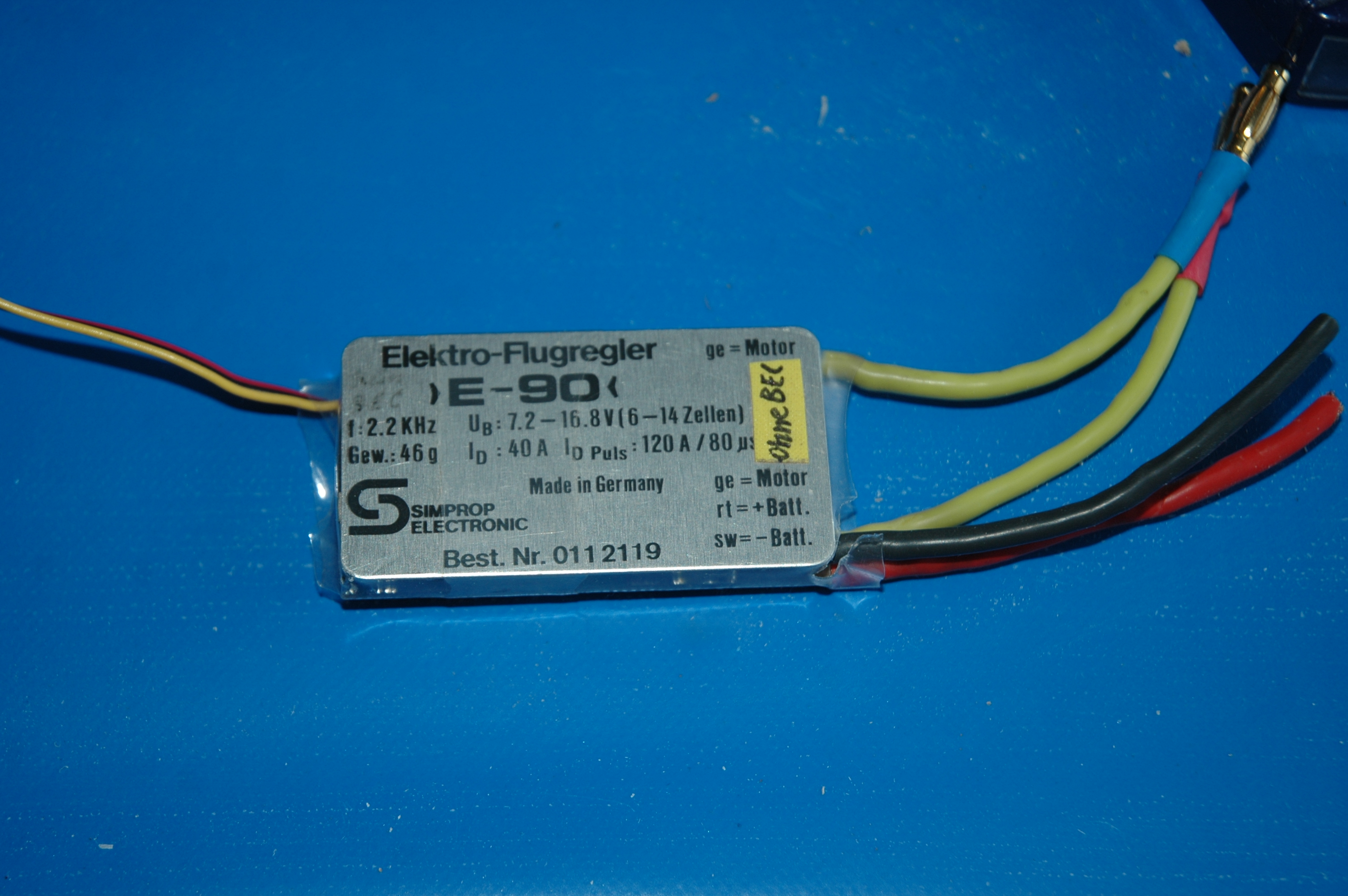

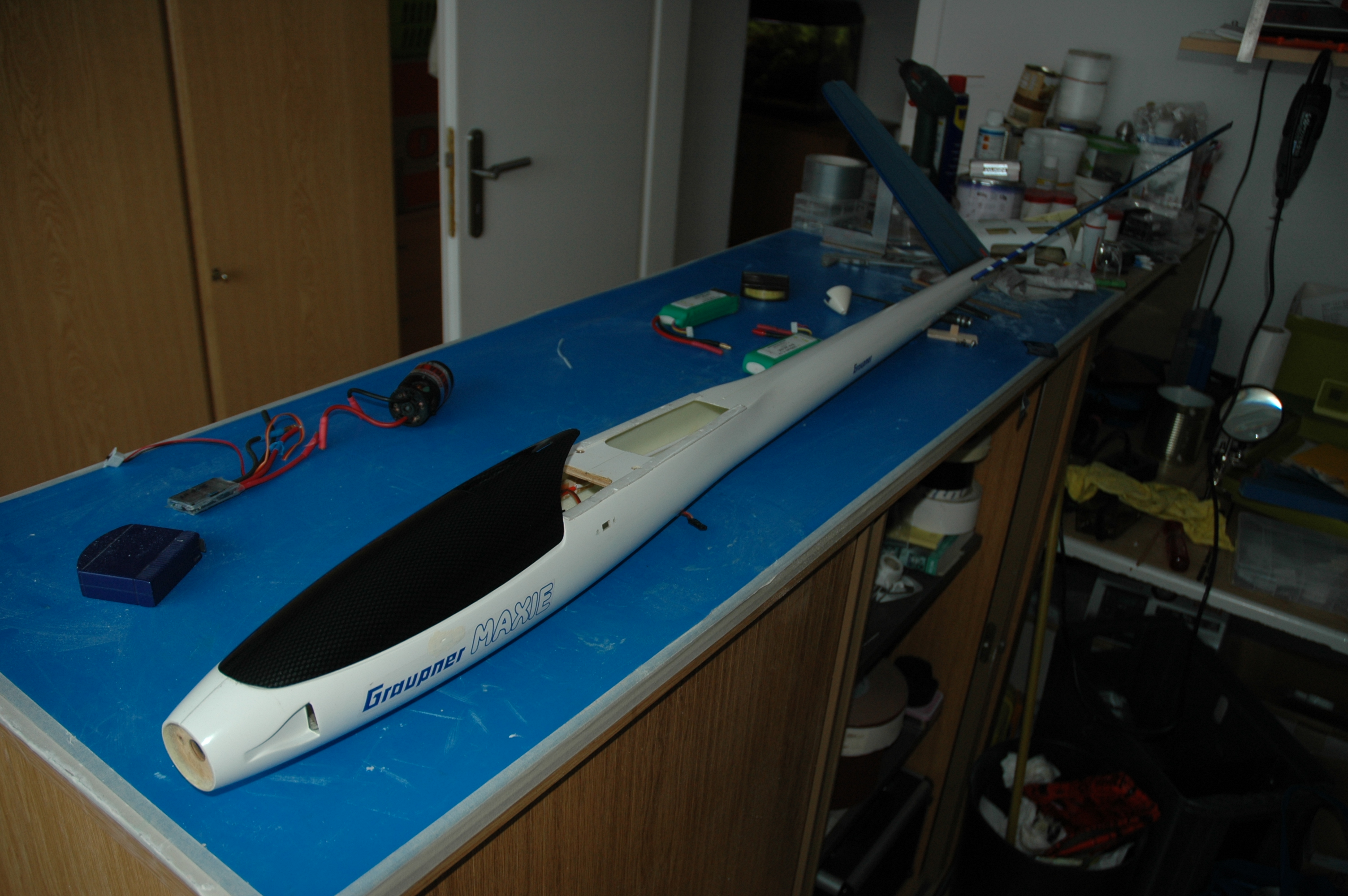

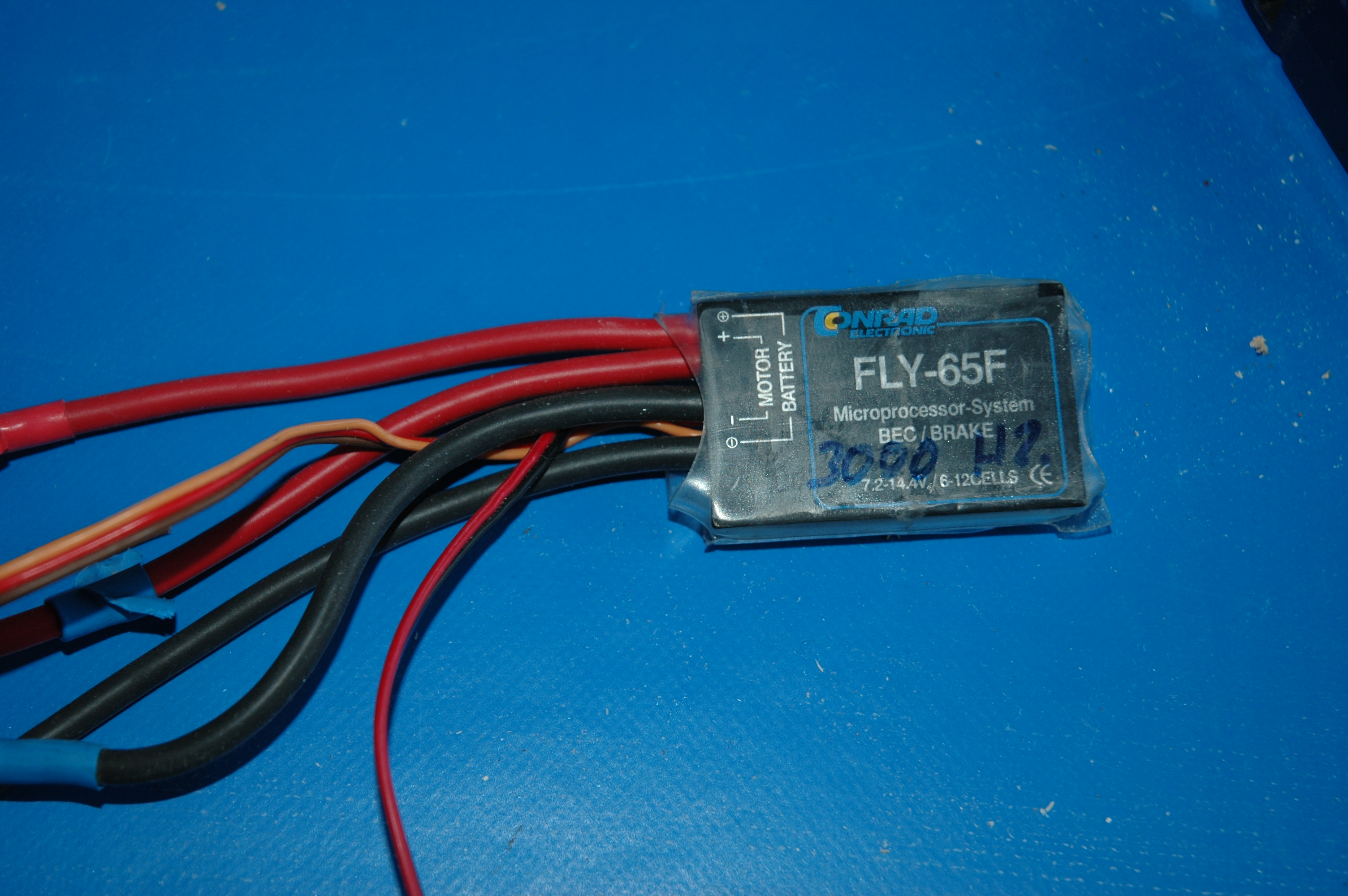

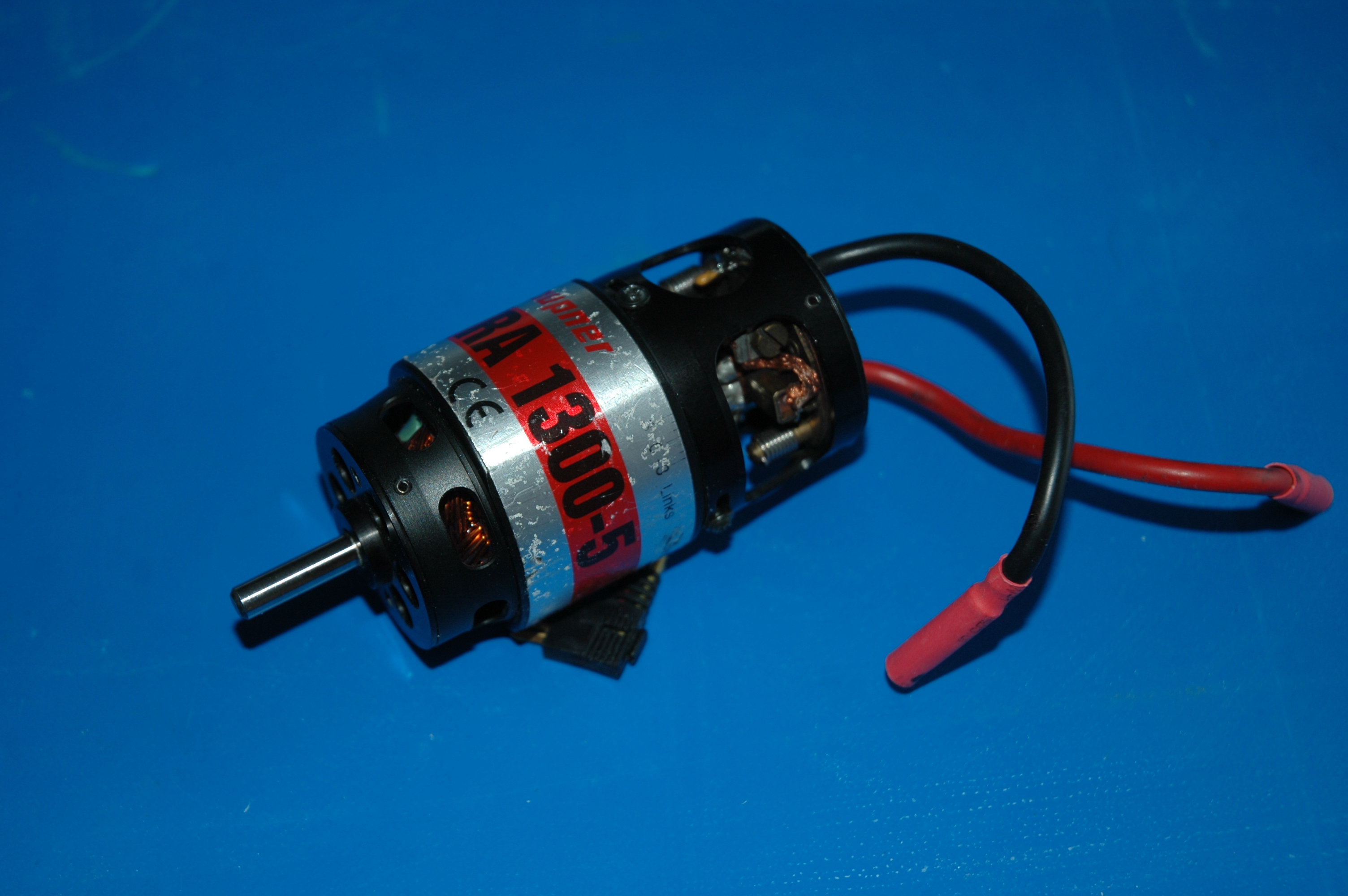

bin günstigst an einen Motorsegler (Graupner - Maxie ca 2,7m Spannweite) gekommen. Motor Graupner Ultra 1300-5 incl aller Servos und 2 Brushed Regler.
1x Conrad Fly-65F und
1x Simprop E-90
Klappluftschraube gab es nur einen kleinen Rest dazu mit dem ich nichts anfangen kann (zecks der Größe).
Der Vorbesitzer sagte das er den Motor mit 3S Lipo befeuern wollte aber der Conrad Regler nach kurzer Zeit abschaltet (was könnte der Grund dafür sein?).
Den Motor hatte er zu Testzwecken direkt an den Akku angeschlossen und ca 30 min laufenlassen (mit zwischenzeitlichen Akkuwechseln) ohne das Probleme auftraten (auf dem Motor stehen 8V). Den Simprop-Regler hat er ungetestet dazugelegt.
Nun bin ich auf der Suche nach den Bedienungsanleitungen für die beiden Regler damit ich sie auf meine Funke proggen kann. Meine Funke ist eine robbe FX 30 2,4ghz.
Wer kann mit einen Link oder einer Anleitung aushelfen?

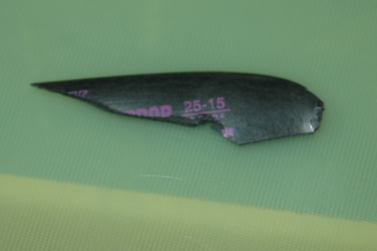

Könnt ihr auch was zum Prop sagen? zB die genaue Bezeichnung und evtl nen Link wo man die bestellen kann. Mit der Bezeichnung 25-15 kann ich irgendwie nichts anfangen.

guterolli hat geschrieben: Mit der Bezeichnung 25-15 kann ich irgendwie nichts anfangen.
Graupner gibt gerne "cm" an wo andere Zoll angeben (die Zollangabe steht drunter, ist aber abgebrochen 25-15 wäre dann 10x6"
Ich Tippe auf "Graupner Cam Folding Prop"

wenns ich richtig gerechnet habe müsste das eine 10"x6" Klappluftschraube gewesen sein.

wenns ich richtig gelesen habe, ist der ultra eigentlich nur mit 8V spezifiziert, bei 12V oder so, was dann der 3S lipo hat ist die drehzahl wesentlich höher. Und dadurch auch der Strom.
Leider kann ich nicht rausfinden, wie hoch die drehzahl von den motor ist, dann könnte man rausrechnen in einem Programm (propcalc oder sonstwas) wie hoch der strom (theoretisch) ist.
Meiner meinung nach würde ich den Flugzeug einen kleinen bürstenlosen antrieb mit regler spendieren und gut so.

Die Luftschraube habe ich jetzt nach euren Zollangaben gefunden und werde sie morgen bei Derkum in Köln kaufen gehen.

Ob die Regler Lipotauglich sind weis ich nicht aber nach dem auf den Reglern aufgedruckten Spannungsbereich sollte es gehen, oder gibt es da noch andere Kriterien die einen Regler Lipotauglich machen :?:

bei der Klapplatte würde ich an deiner Stelle etwas weniger Steigung nehmen.
Da der Motor durch die höhere Spannung auch mehr Drehzahl macht.

Das einzige was einen Regler Lipotauglich macht ist die Zellenerkennung und Abreglung bei unterschreiten der Minimalspannung.
Nicht so clver ist wenn man einen Regler im Lipomode mit NiMh/NiCd betreibt.
Bei z.b. einen voll geladenen 10 Zeller NiCd kann die Anfangsspannung schon mal bei deutlich über 12,4V liegen weshalb der Regler dann einen 4S Lipo erkennt. 4S Lipo hat eine min. Spannung von 12V. Da sollte der Regler im Lipomode schon dicht machen. Bei einem 10 Zeller NiCd mit einer Nennspannung von 12V nicht so prall.
Mit einem Segler kann man aber prima nach Timer fliegen wenn man den Motor immer nur Vollgas laufen lässt.
