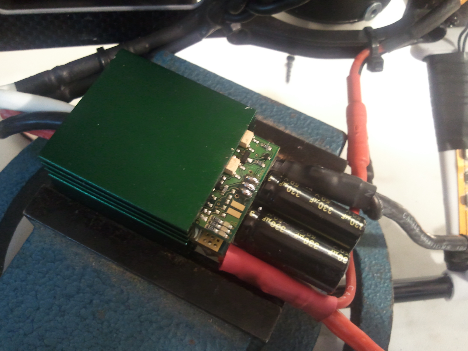

Habe echt nen doofen Fehler gemacht... Baue gerade meinen 6HV um und da ist jetzt mein Reglerkabel vom CC 80 HV zu kurz!
Hab dann letzte Woche das Kabel zwar abgelötet, aber aus Zeitgründen kein neues angelötet und nur nen Zettel mit Signal , + und - aufgeschrieben!
Jetzt wollte ich heute abend die Kabel wieder anlöten, finde aber den verflixten Zettel nicht ....
Weiss jemand zufällig wo der Regler die Masse für das Empfängerkabel hat?!?
Oder kann einer vielleicht kurz ein Foto von seinem Regler machen ? Dann sieht man ja schon wo ich die Masse hin packen muss....
Danke, Uli
CC 80 HV : Anschlußkabel Belegung im Regler .... Wo Masse?

Wenn ich die Fotos auf meiner Regler Anleitung richtig deute, dann müßte das Masse Kabel auf der Seite vom Masse Akkuanschluß liegen und signalleitung in Richtung der Plusleitung vom Akku ....

Das wäre wahrscheinlich richtig. Nimm doch einfach mal ein Multimeter und stelle es auf Durchgangsprüfung. Du müsstest vom Akku-Minuspol Durchgang zum Minuspol des Reglers messen können.

100% richtig würde ich nicht garantieren.
Hast du das originale anschlusskabel noch??
ich hatte es bei ein paar reglern, das das Signal kabel in der mitte ist.
Wenn das noch hättest, kannst schauen, ob zwei kabel verdreht waren.
Kurz spannung raufgeben und schauen, wo empfängerspannung kommt, geht ja leider nicht, weil kein BEC ist

Aber wenn der Minuspol festliegt, kann eigentlich auch bei über kreuz getauschten Plus- und Signal-Anschlüssen nichts passieren. Wichtig ist da nur den Minusanschluss sicher zu finden.

Das Kabel ist nen ganz normales Servokabel, Signal / + / - !
Und wie Egbert und ich vermutet hatten war Minus auf Akkuseitig Minus ...
Läuft alles wieder!
Danke, Uli
