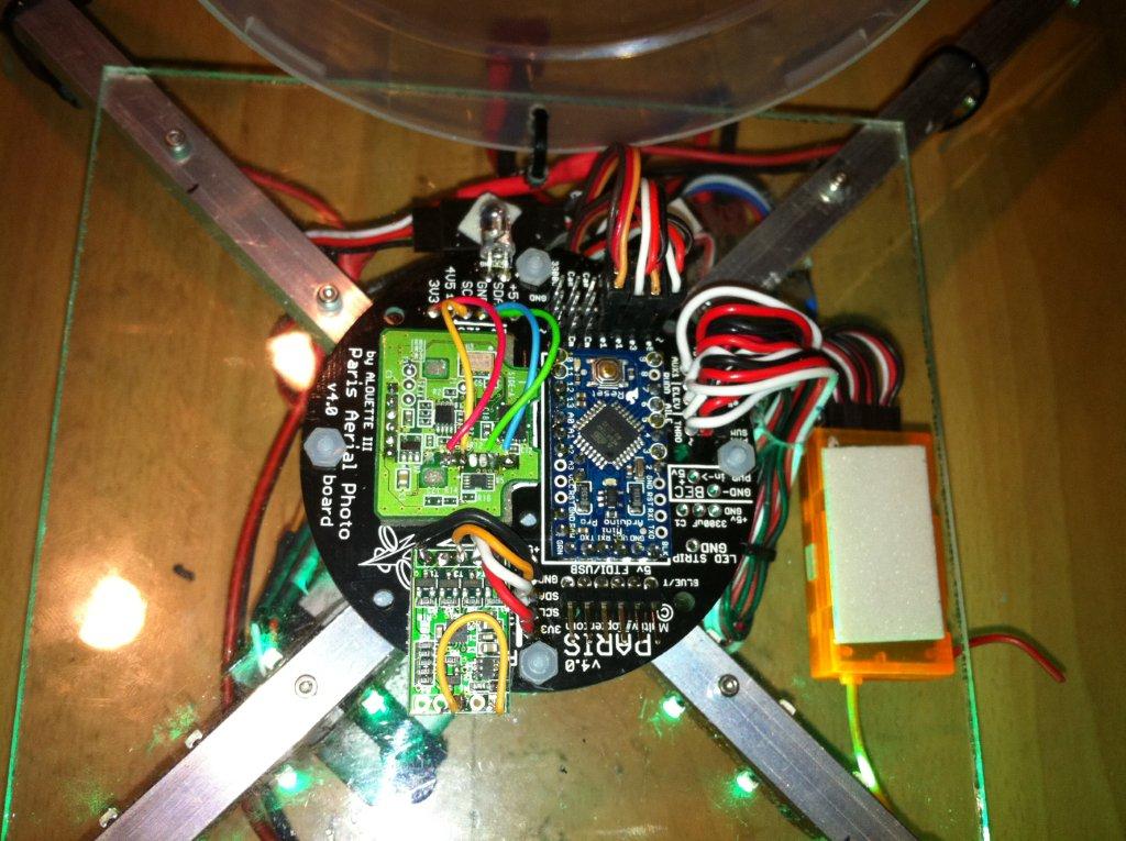

Ich habe den wie hier zu sehen ist vorbereitet. Jetzt weiß ich nicht, wie und wo ich den an das Parisboard V4 anlöten muß.
Mein Board sieht ja so aus:
Oben, neben dem "Front" Pfeil ist sicherlich das Feld zum anschließen. Aber auf dem BMA020 heißen die Kontakte anders. Neben +3,3V und GND sind das SCK und SDI (weißes und gelbes Kabel). Auf dem Parisboard heißen die SCL und SDA.
Was gehört nun wo hin?
Udo

3,3V und Gnd sollte klaar sein, dann "SC"s zusammen und "SD"s zusammen, also SCL an SCK und SDI an SDA
http://multiwii.googlecode.com/svn/trun ... ctions.png

danke, habe ich gemacht. Wenn ich aber jetzt das Config Proggi starte, bewegt sich der Quadcopter unten rechts bei Bewegungen nicht mit. Ich habe im Proggi den Wert auf einen Schalter gelegt und bei "high" soll er auf Acc umschalten. Das "ACC" Feld der GUI ist auch nicht grün, sondern rot.
Tut sich aber nix. Die Platine habe ich kontrolliert. Keine Lötbrücken erkennbar. Muß man den BMA020 erstper Software aktivierten?
Udo

Redzone hat geschrieben: Muß man den BMA020 erstper Software aktivierten?
natürlich, alles an Sensoren außer WMP und Nunchuck muss durch aktivieren des passenden "define" erstmal aktiviert werden.

Danke, habe es gefunden und es ist nun aktiv und der Copter bewegt sich im Config Proggi.
Was ist mit der Cycle Time? In der Anleitung steht was von ca. 6000 beim Nunchuk. Habe den über die "INTERLEAVING_DELAY" knapp an die 4000 hoch bekommen. Muß der noch weiter hoch? Im Sketch habe ich nun als Wert 5000 stehen.

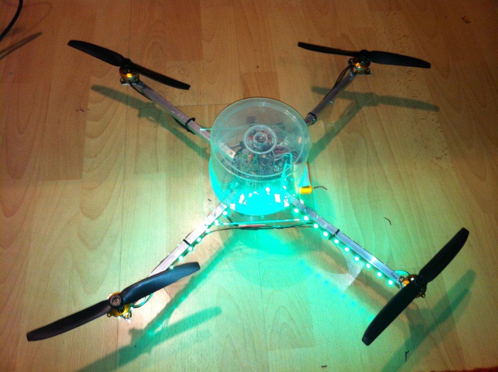

P.S. Habe nochmal Bilder vom fertigen Quad und der Platine angehangen
