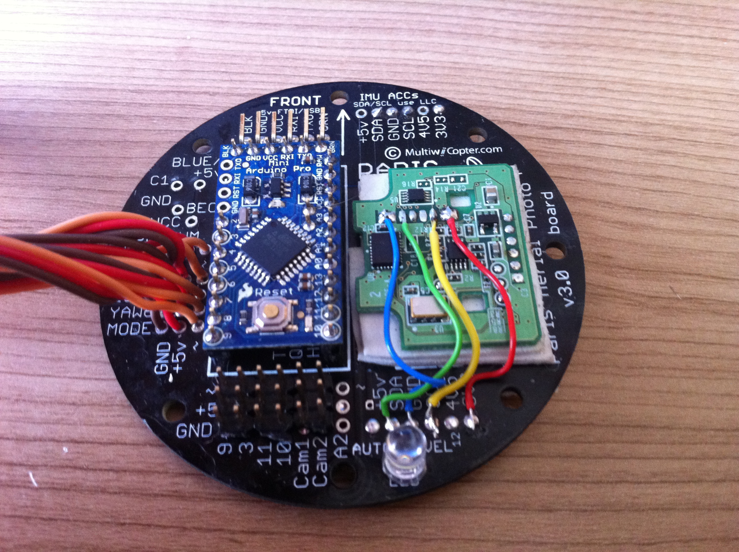

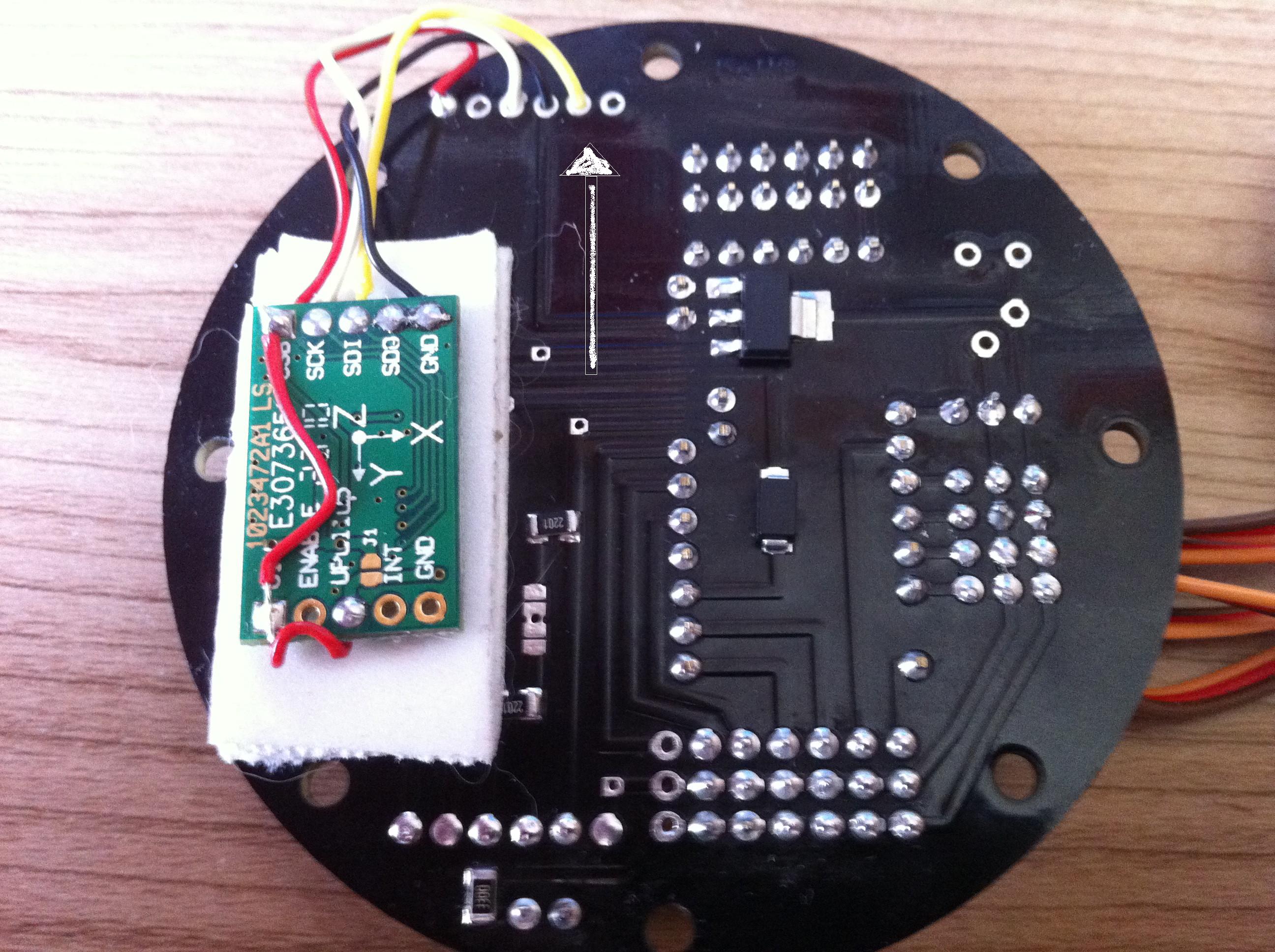

So nun mal Bilder von der Platine mit den Sensoren , mal bitte schauen ob die richtig rum montiert sind :mrgreen:

Wenn Du 3V3 statt 4V5 (12) nutzt, musst Du auch die kleine Lötbrücke auf der Unterseite setzen, sonst bleibt die Leitung spannungslos. Ich würde die beiden Teile aber eher an 4V5 legen.

Beitrag von caesar »
Ich habe mit Multimeter nachgemessen dort kommen 3.3V raus. Mein erstes orginal WiiM+ hatte ich an der 4,5V (Pin 12) hängen hat lustig geraucht und gestunken. :mrgreen: Warum kein Plan ???
Was ist mit der einbaurichtung der sensoren ???? FG Torsten
MFG Torsten

Beitrag von r0sewhite »
Wenn das WMP abgeraucht ist, war etwas faul dran oder Du hast Dich verlötet. WMP und BMA020 können beide problemlos mit 5V betrieben werden. Pin 12 deshalb, weil das Arduino dann auch die Sensoren bei Bedarf mit resetten kann.
EDIT: Einbaulage sieht gut aus.

kann es sein, dass der ACC falsch eingebaut ist?
Gyro wirkt um eine Flugachse, der ACC wirkt längs der Flugachse. IMHO

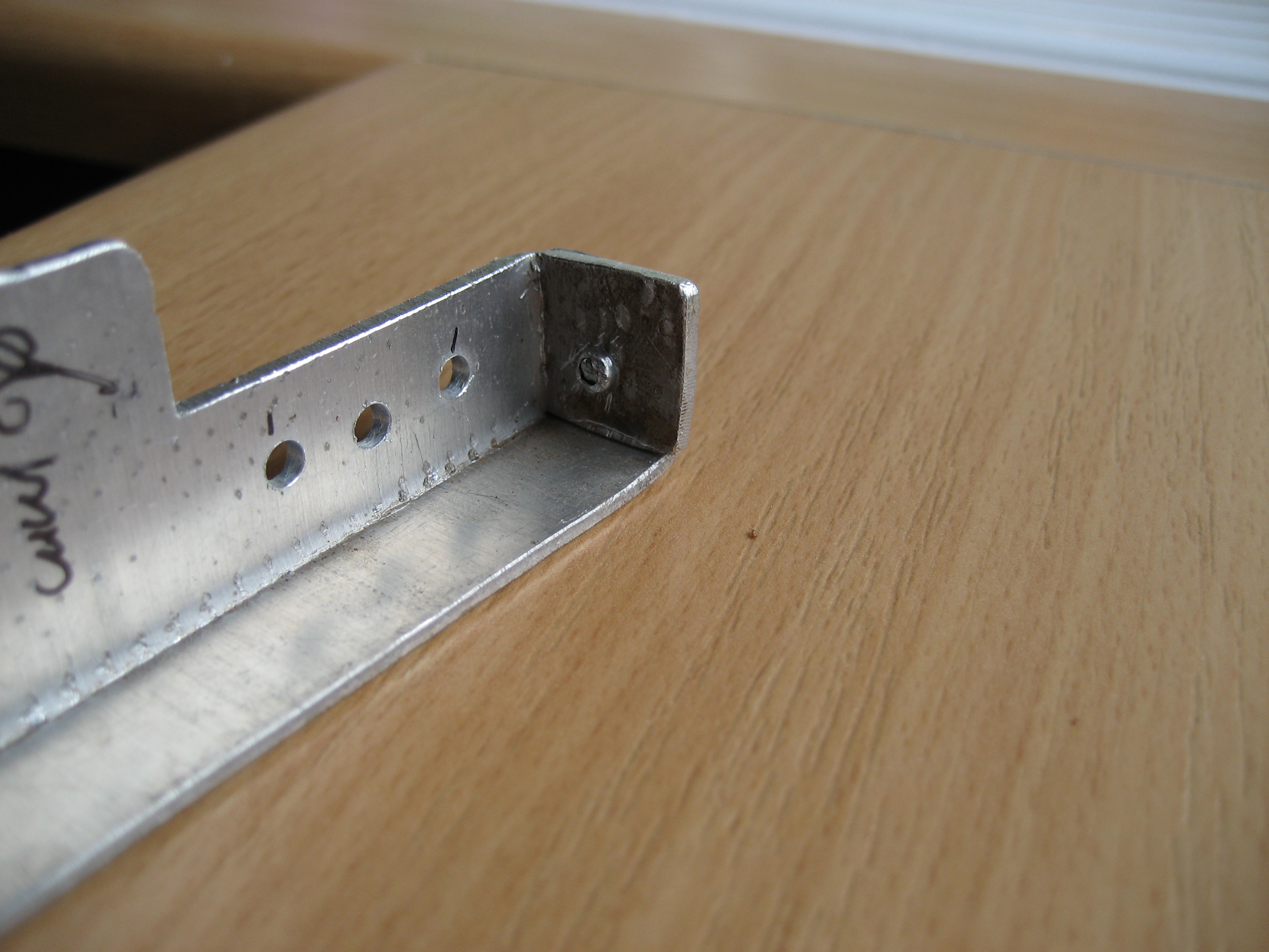

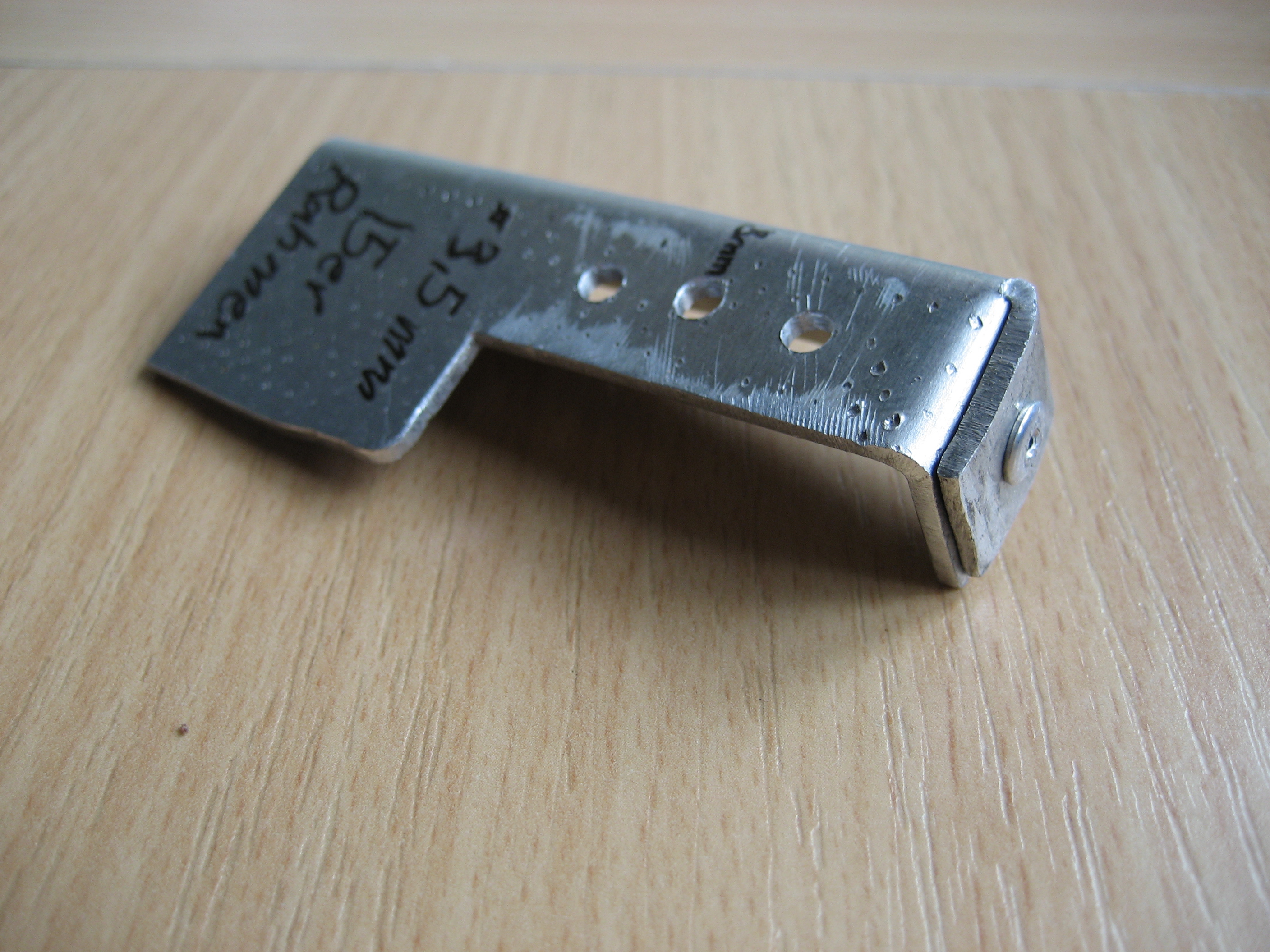

bei den ganzen perfekt gefrästen Teilen möchte ich mal zeigen, dass man auch mit Haushaltsmitteln aus dem Baumarkt einen flugfähigen Copter an den Start bringen kann.
Ich habe mir heute für meinen 15mm Alu Rahmen eine kleine Bohrhilfe für die Motoren gebastelt. (ich fürchte ich muss noch einige Rahmen bauen bei meinen Flugkünsten, da ist mir jede Arbeitserleichterung willkommen.)
Das mittlere Loch ist noch nicht perfekt, aber das bohre ich eben mit 8.5mm anstelle von 8nmm auf, damit der Sprengring unterm Motor genügend Luft hat.
