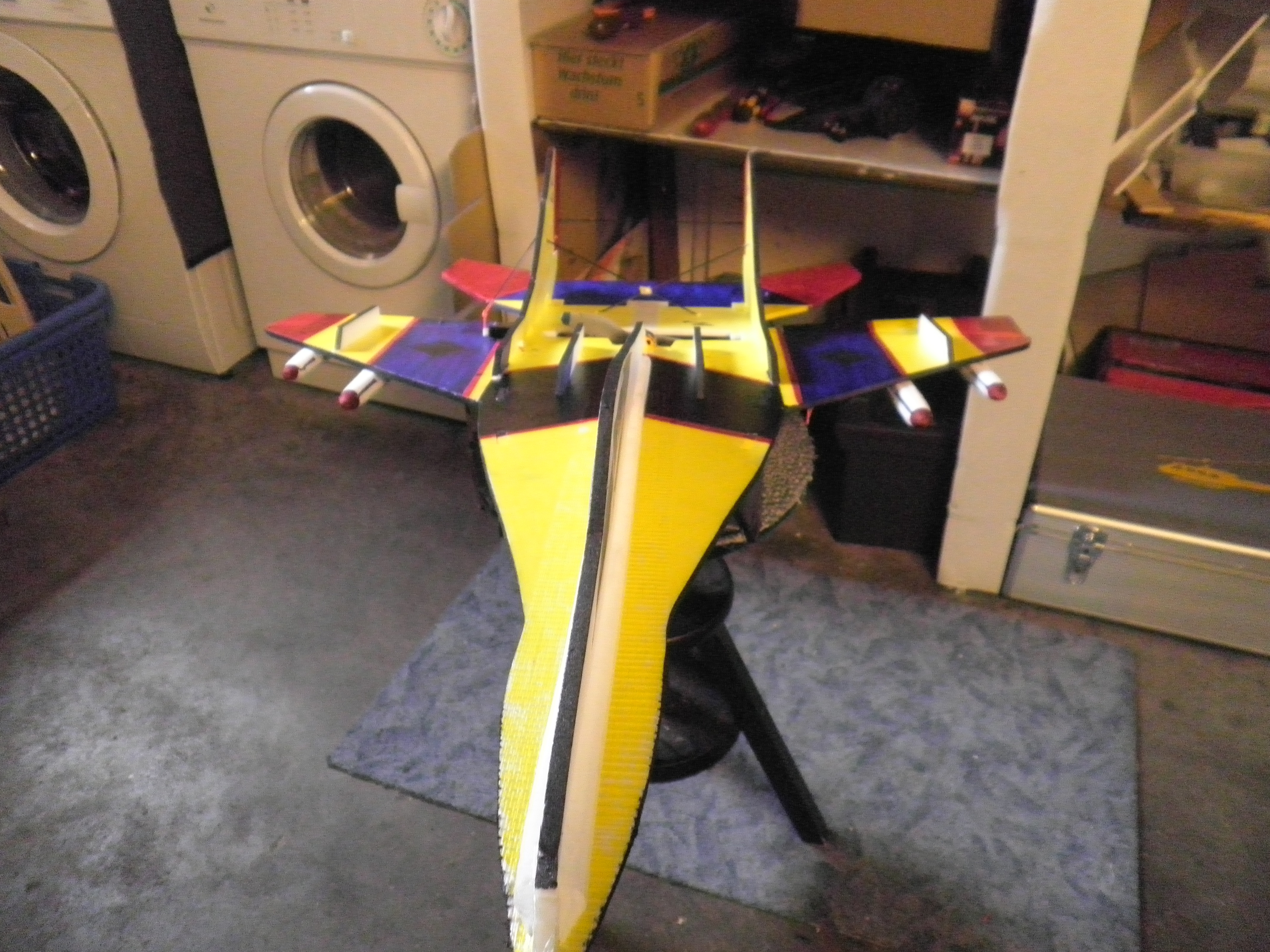

So,hab nen 40Ampere Turnigy Regler und ein Turnigy D2826 in der Kiste.
Latte ne gekürzte 7,5 auf 6*5,und ein 3s-2100 T-Rex Lipo.
Bringt ca 380 Watt und etwas über 30 Ampere.Antrieb bleibt beim Fliegen im Grünen bereich.
Die Kiste bringt so 550 Gramm Abflug,geht mit dem Antrieb aber Senkrecht bis zur Sichtgrenze.Geschwindikeit für so ne Fliegende
Tapete mehr als genug.Servos sind Digitale von Hobbyking,schnell und Stark.(etwas besser wie Hitec HS 65),jedenfalls diese Größe.
Der 2te(ohne Bild) Fliegt mit nem Power Schnurzz an 3s und ner 6*4 Latte.Lipo is ein 3s-1300er.Deutlich leichter als die Power Version,geht aber
so auch noch Senkrecht.
Finde,diese Eigenbauten haben sich Gelohnt,weil die Dinger viel Spaß machen,und auch nicht viel Kosten.
