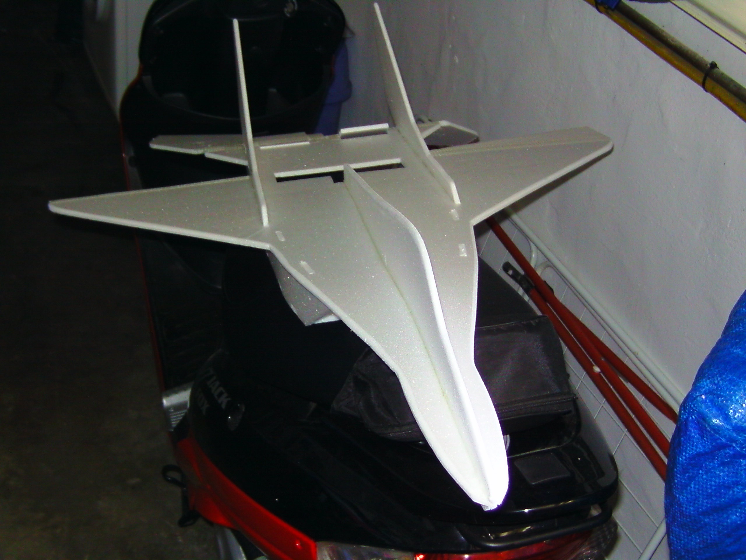

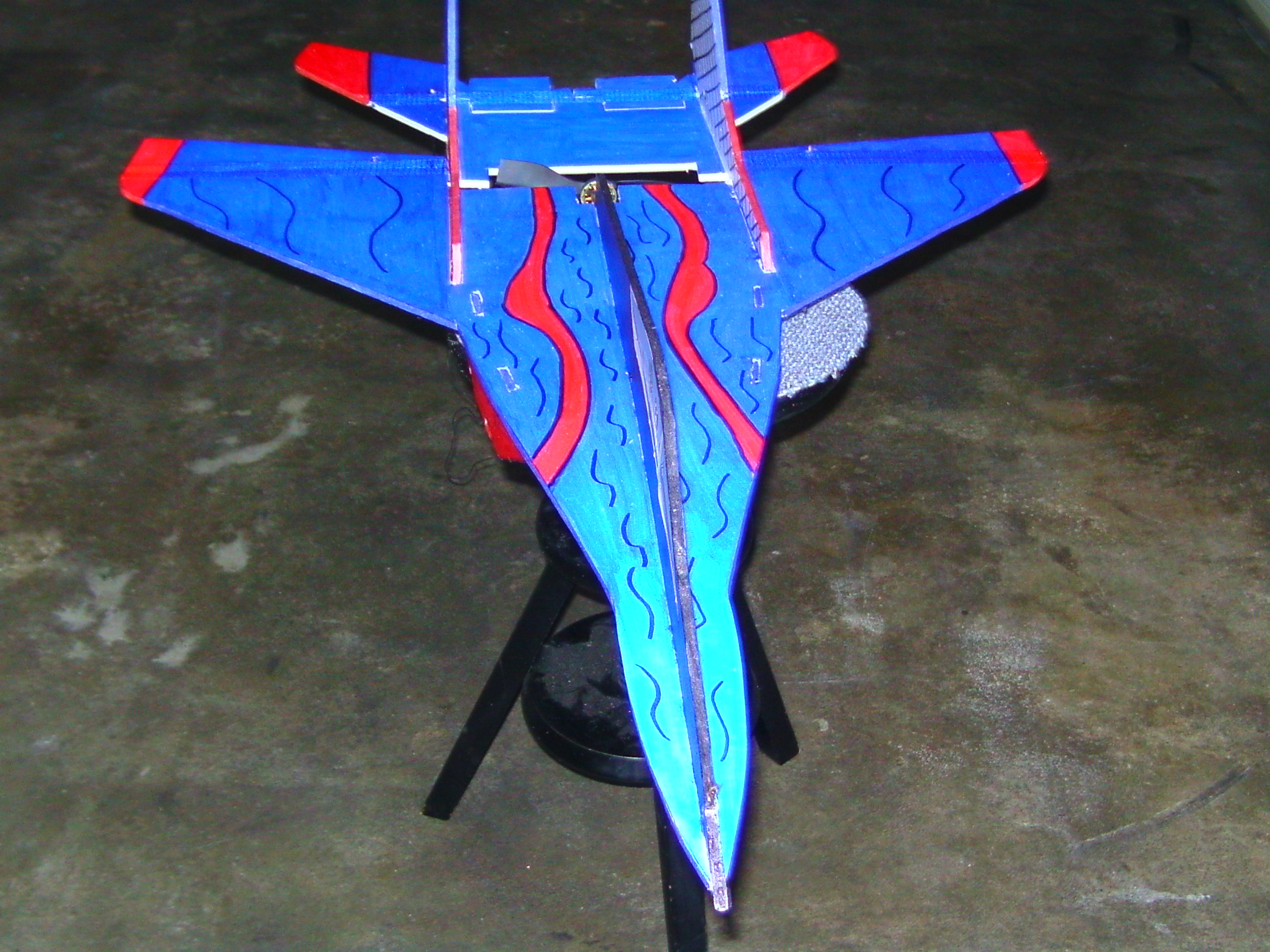

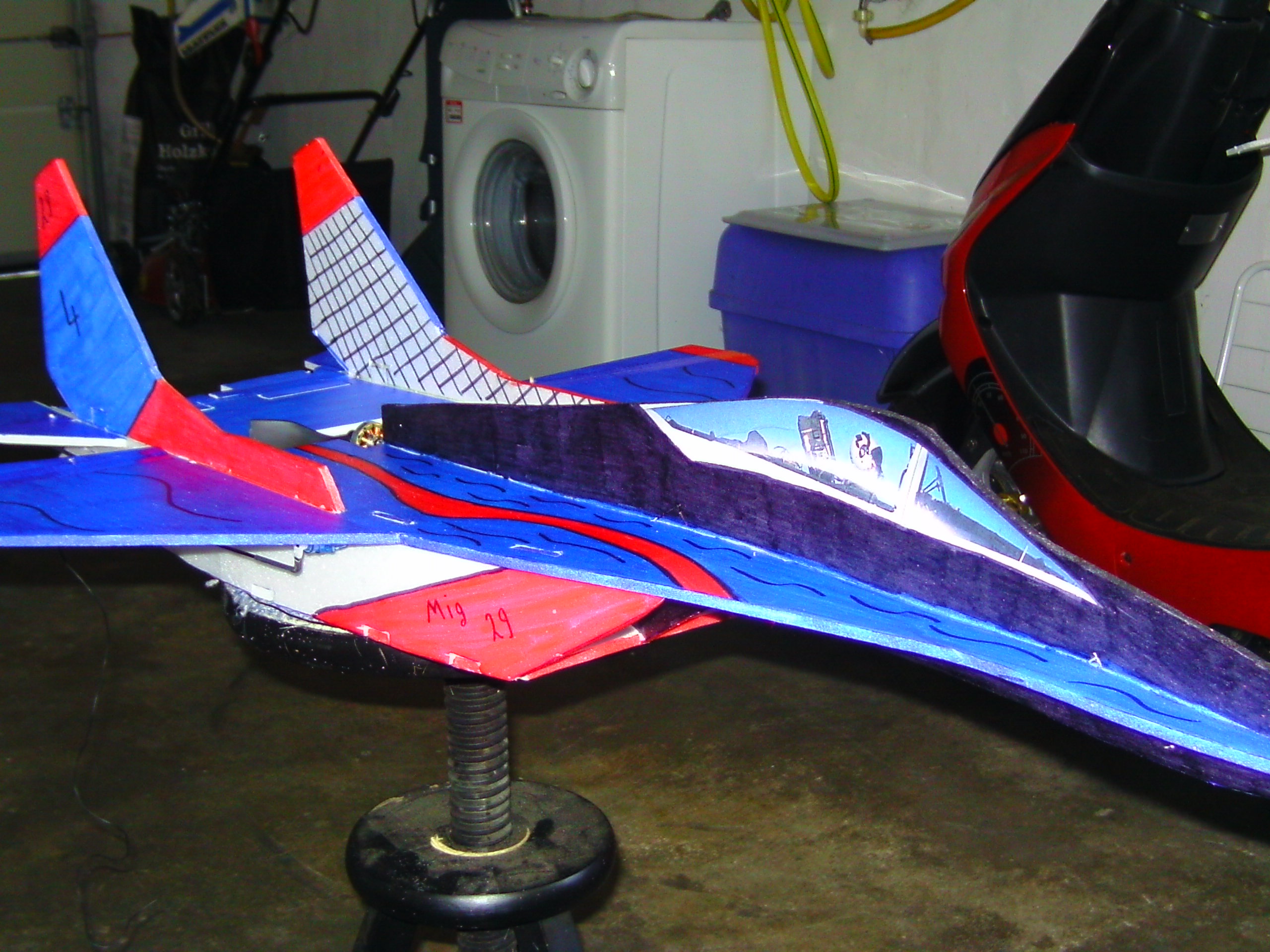

Moin
Haben was Gebaut:
Wellen 031.jpg (774.7 KiB) 4423 mal betrachtet
Wellen 032.jpg (926.13 KiB) 4422 mal betrachtet
Wellen 033.jpg (563.63 KiB) 4425 mal betrachtet
Komponenten:4Servos Dymond D 90
Power Schnurzz mit 7*4.3 Latte,mit 2 und 3s Lipo 600-900 mah.
Fliegt Eigentlich gut usw,Leistung Naja .Gewicht irgendwas um 300 Gramm.
Was zum Entspannen.

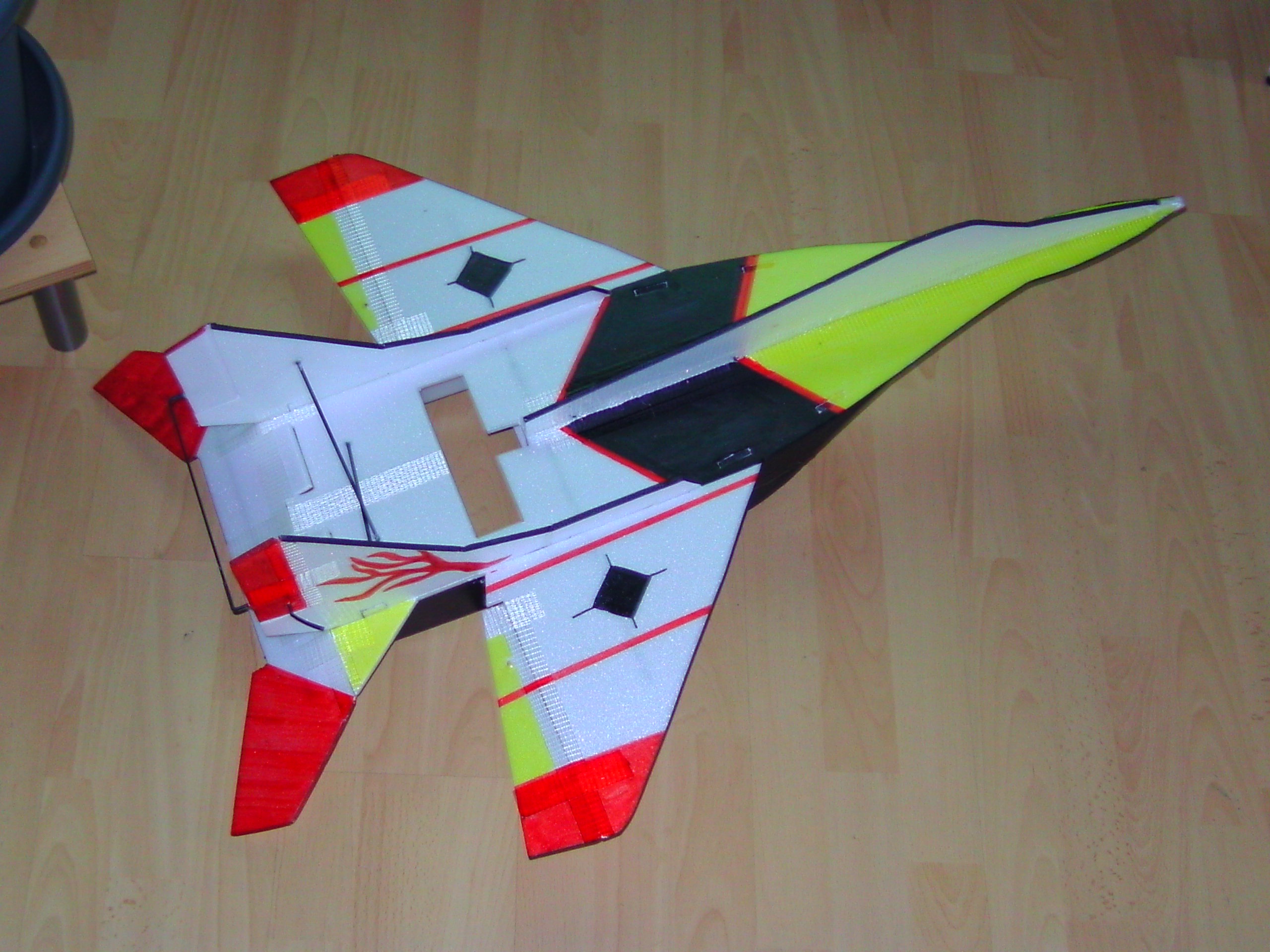

So,die Aktuellen Bauwerke :mrgreen: :
Wellen 001.jpg (680.83 KiB) 4370 mal betrachtet
Wellen 002.jpg (702.57 KiB) 4366 mal betrachtet
Da der Powerschnurzz zwar Funktioniert,werden wir aber noch andere Motoren Testen.Einmal ein 450er Helimotor mit 2s Lipo
und 4,7 Latte,und ein 2600er kv Motor(40 GRamm) an 3s Lipo und 6*4 Latte. .Flugbild von den Dingern Herrlich.
Gruß Harry
