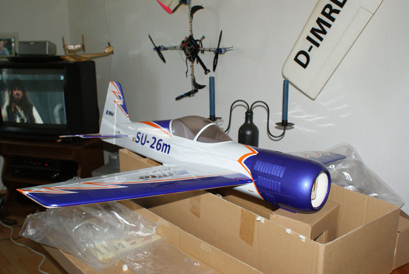

Also, sie kommt in einem Karton, wen wunderts. Der sieht so aus:
Der Empfänger kam gleichzeitig, deshalb liegt er da drauf.

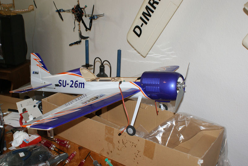

Nur kurz ausgepackt und zusammengesteckt macht das Teil einen ordentlichen Eindruck, ok, die Folie ist stellenweise etwas mit Luft versehen, aber das kriege ich vielleicht später noch hin. Der Ansatz der Folie vorne an der Schnauze passt auch nicht 100%, aber dafür ist sie halt recht günstig.
Ich bitte übrigens das Chaos im Hintergrund zu ignorieren.

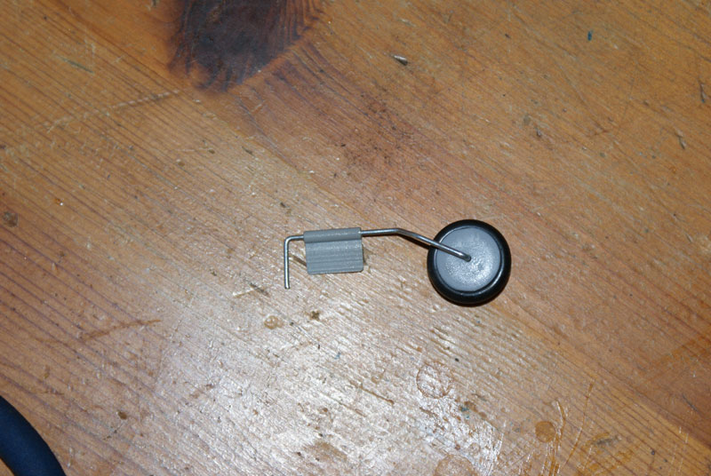

Die Räder sind recht klein, da muss ich wohl demnächst mal gucken ob ich größere bekomme. Sie sind mit 3mm Schrauben und zwe Stoppmuttern am Fahrwerk befestigt.:

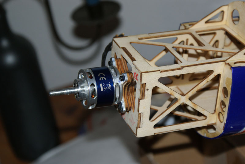

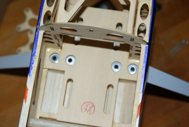

Mangels Kleinkram wie CA und Epoxy diverses kleines Werkzeug und Zubehör habe ich mich dann erstmal daran gemacht den Motor anzuschrauben, es ist ein Pichler Boost 20, soll 220W entwickeln, wenn dem so ist reicht er dicke um die Kiste zu fliegen. Die Ausstattung von dem Motor ist prima, man kann die Befestigung vorne oder hinten wählen, und es ist auch ein Propmitnehmer für die Glocke dabei, genau so brauchte ich das nämlich.
Da die Grundkonstruktion weder Sturz noch Seitenzug aufweist werde ich da später mit Unterlegscheiben dran arbeiten müssen, aber erstmal schauen wie sie sich so ganz ohne verhält. Bilder vom löten der Kontakte an den Regler spare ich Euch, musste ich aber machen was mich zumindest an der Motorseite wundert, schliesslich kam das als Combo, und am Motor waren 3,5mm Goldies dran, am Regler musste ich die anlöten. Aber Gott sei Dank besitze ich ja einen Lötkoben. :-).

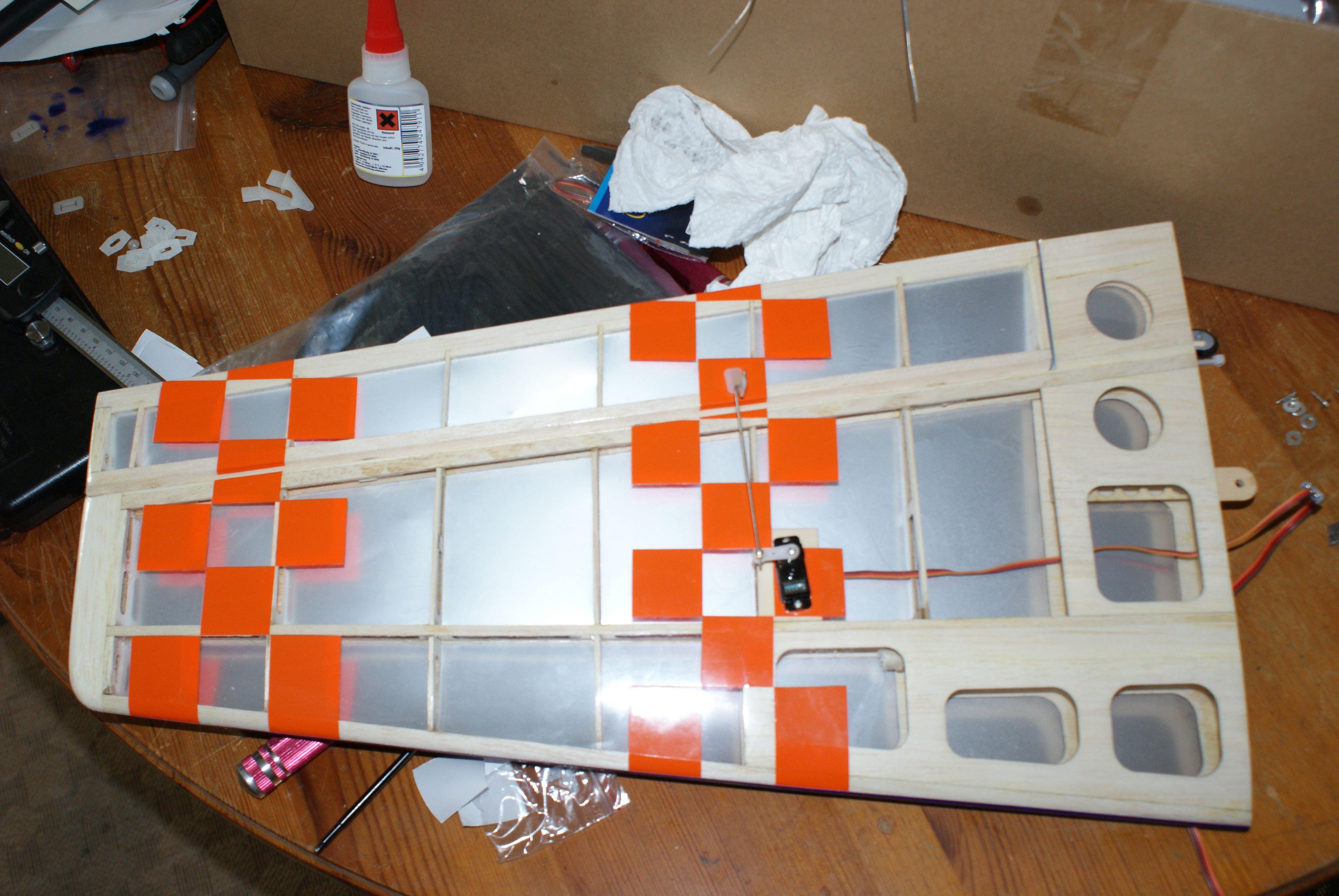

Ich habe mich heute den Tragflächen gewidmet Da war zu tun: die Servobefestigungen vorbereiten, die Ruder anbringen, öhhm ja, das war es eigentlich. ok, mit den Bildern zusammen sieht es nach mehr Arbeit aus. :-)

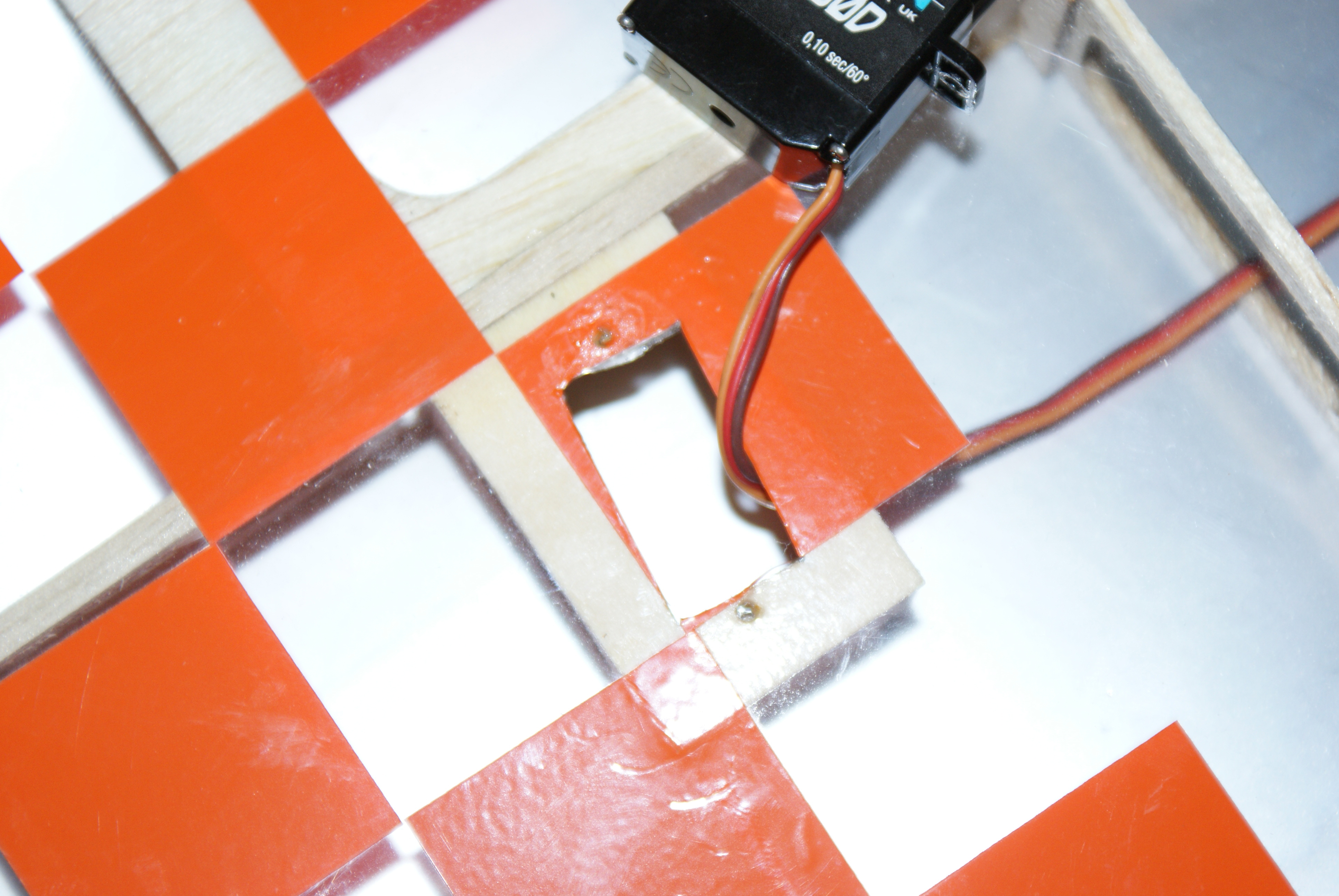

Also erstmal die zwei Löcher bohren und etwas dünnflüssiges CA reinträufeln, so 2-3 Tropfen, das zieht dann ins Holz bevor es aushärtet und macht die Schraubverbindung sicherer, wenn man die Schrauben reindreht bevor das CA trocken ist dürfte man recht große Probleme bei einem eventuellen Servotausch bekommen, also: erst trocknen lassen, dann Servo festschrauben.
Während das CA in den Servolöchern trocknet kann man ja schon mal die Scharniere vorbereiten, auch hier soll dort wo sie sitzen werden ein 1,5mm Loch gebohrt werden damit das CA besser in das Holz ziehen kann.
jetzt werden die Scharniere die eigentlich keine sind, sondern halt kunststoffscheibchen, bis zur Hälfte dort eingeschoben wo man die Löcher gebohrt hat (die Schlitze waren schon drin) und träufelt etwas CA in das gebohrte Loch, man sieht wie sich das CA wie bei einer Kappillarwirkung durch das Scharnierscheibchen zieht, ich denke genauso macht es das auch in dem Holz rund um das Loch.
Und wenn man das 4 mal gemacht hat und die gesamte Umgebung mit CA versaut hat sieht das am Ruder so aus:

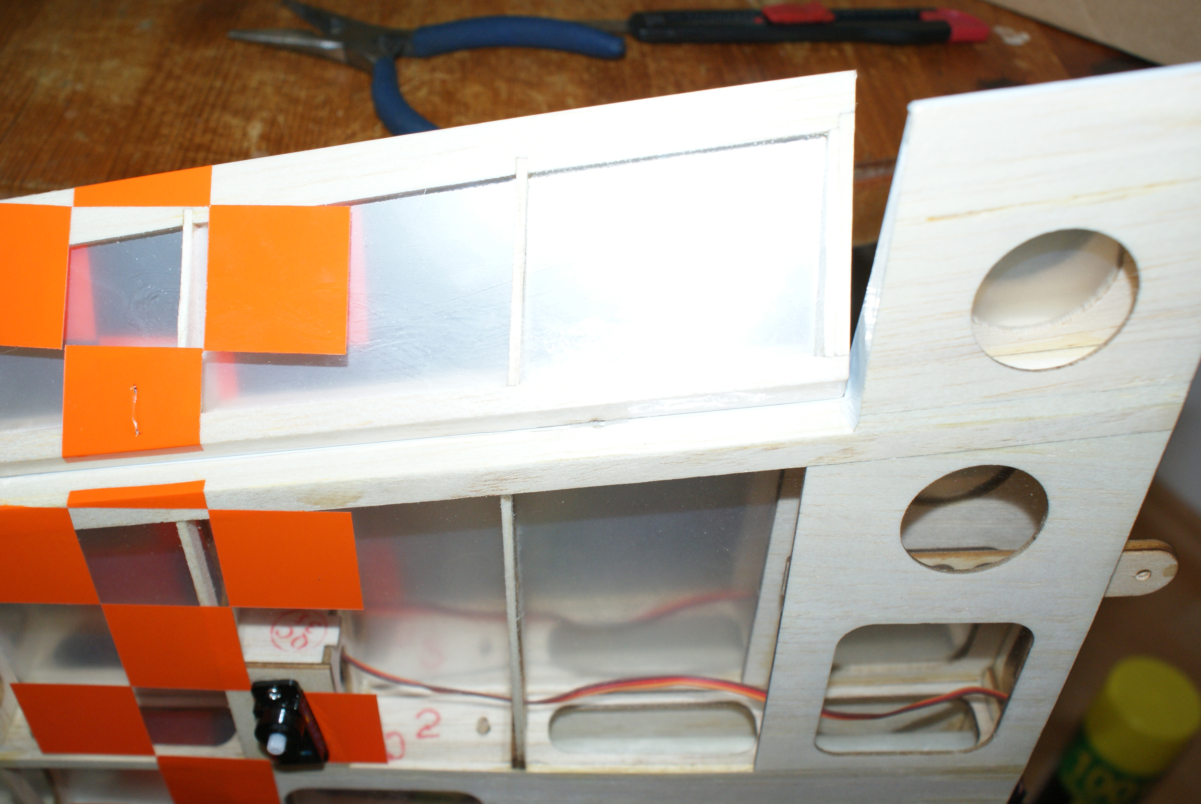

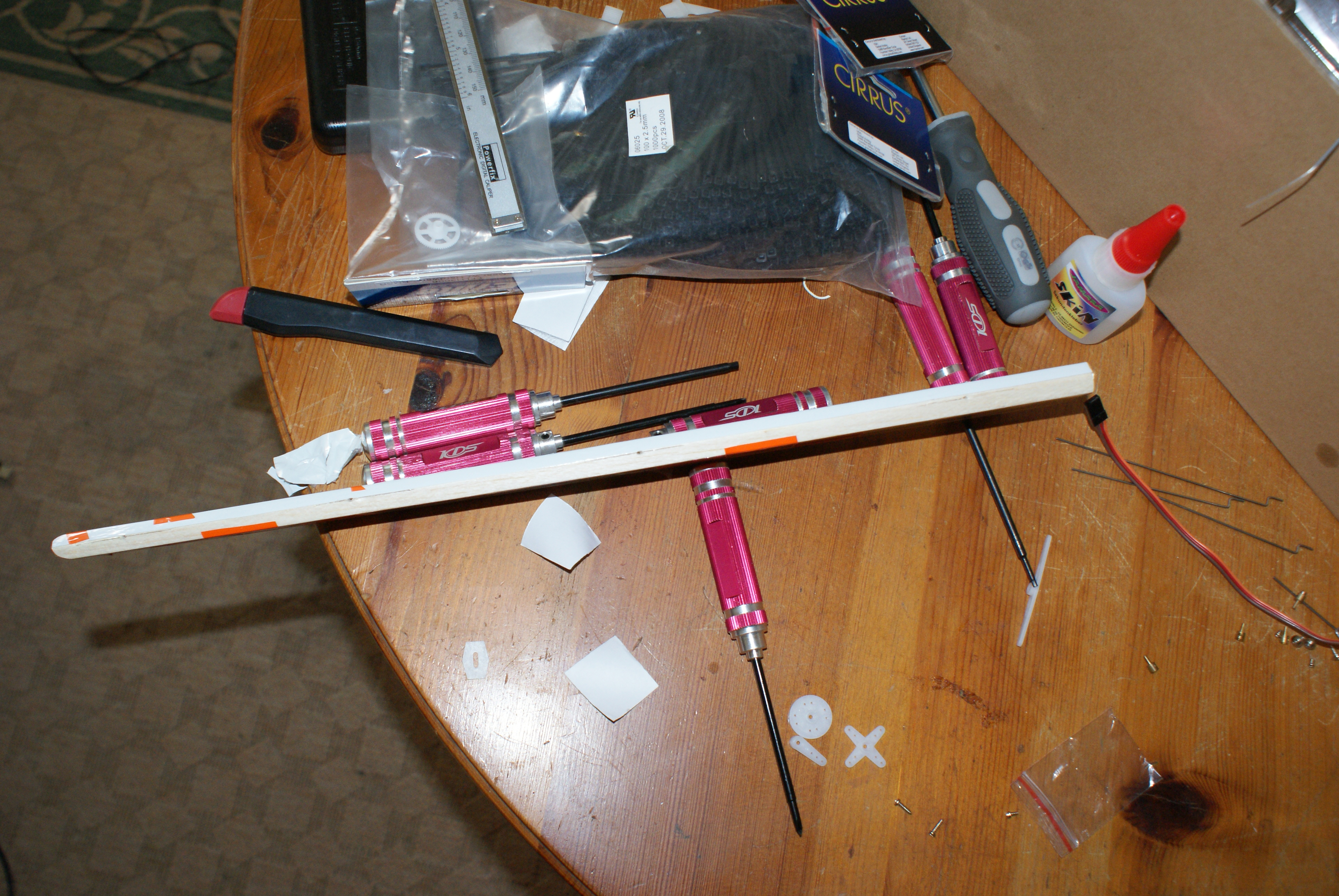

Jetzt kann man die andere Seite der Scharniere in die ebenfalls mit Löchern vorbereitete Fläche stecken, so nun ist da ein Problem. In der Anleitung steht man soll ein Handelsübliches Cuttermesser als Abstandhalter zwischen Ruder und Fläche schieben um das Ruder schön beweglich zu haben und damit es nicht Anstößt bevor es den Maximalausschlag erreicht. Aber wenn man das Ruder gerade an die Fläche steckt und zwei Cuttermesser dazwischen schiebt, dann kommt man nicht an die Fläche zum kleben. Also kippe ich das Ruder einfach soweit das es den Max Ausschlag hat, dann komme ich mit der Spritze auch da dran um etwas CA in das Loch zu träufeln.
shit, völlig überbelichtet, aber wenn ihr euch das vergrößert könnt ihr es erkennen.
Weiter gehts, das inzwischen eingeschraubte Servo nullen, also an den Empfänger und saft drauf damit es nicht irgendwie verdreht ist.

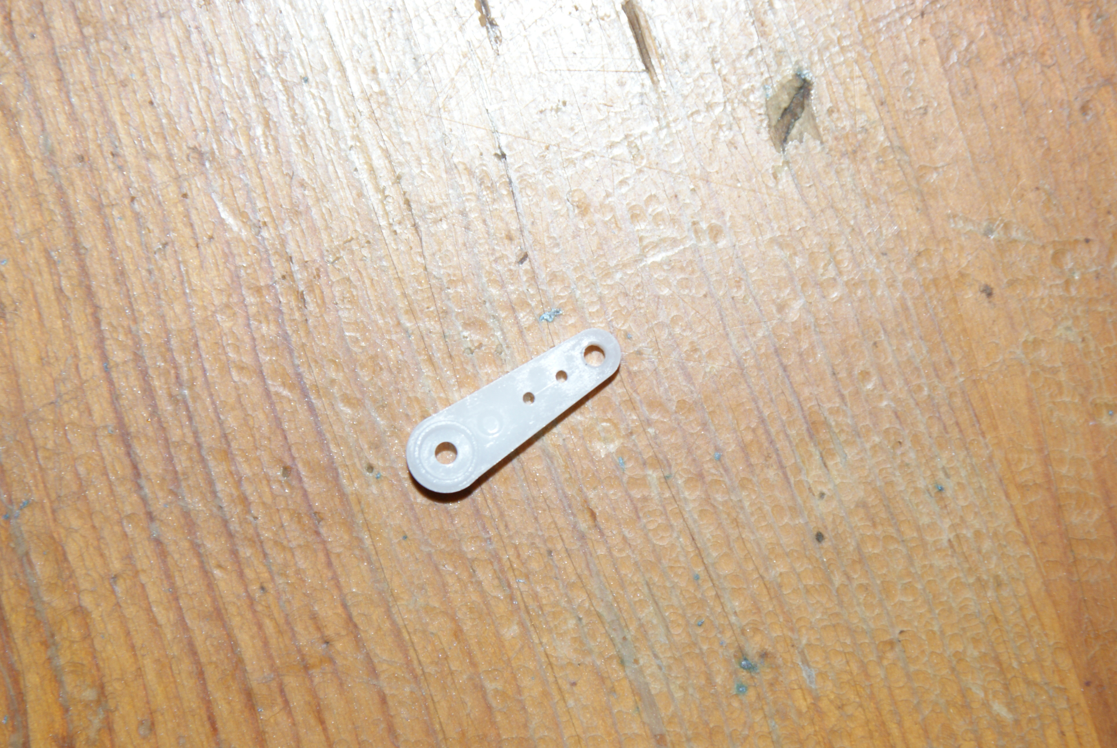

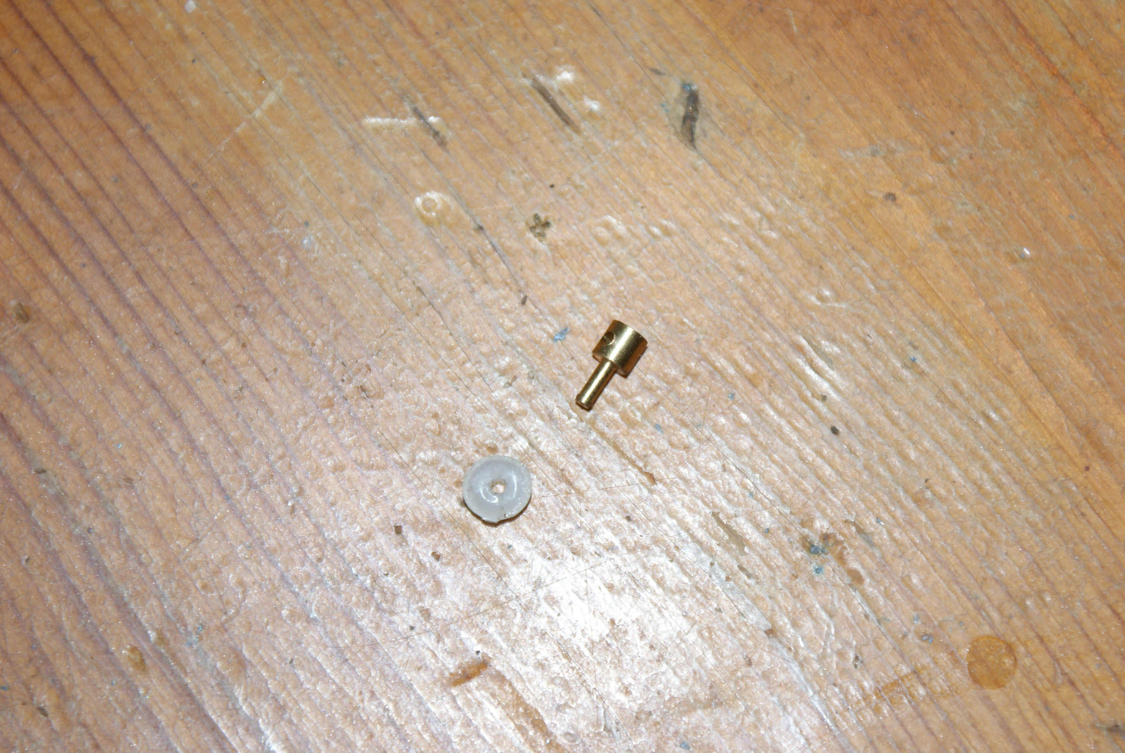

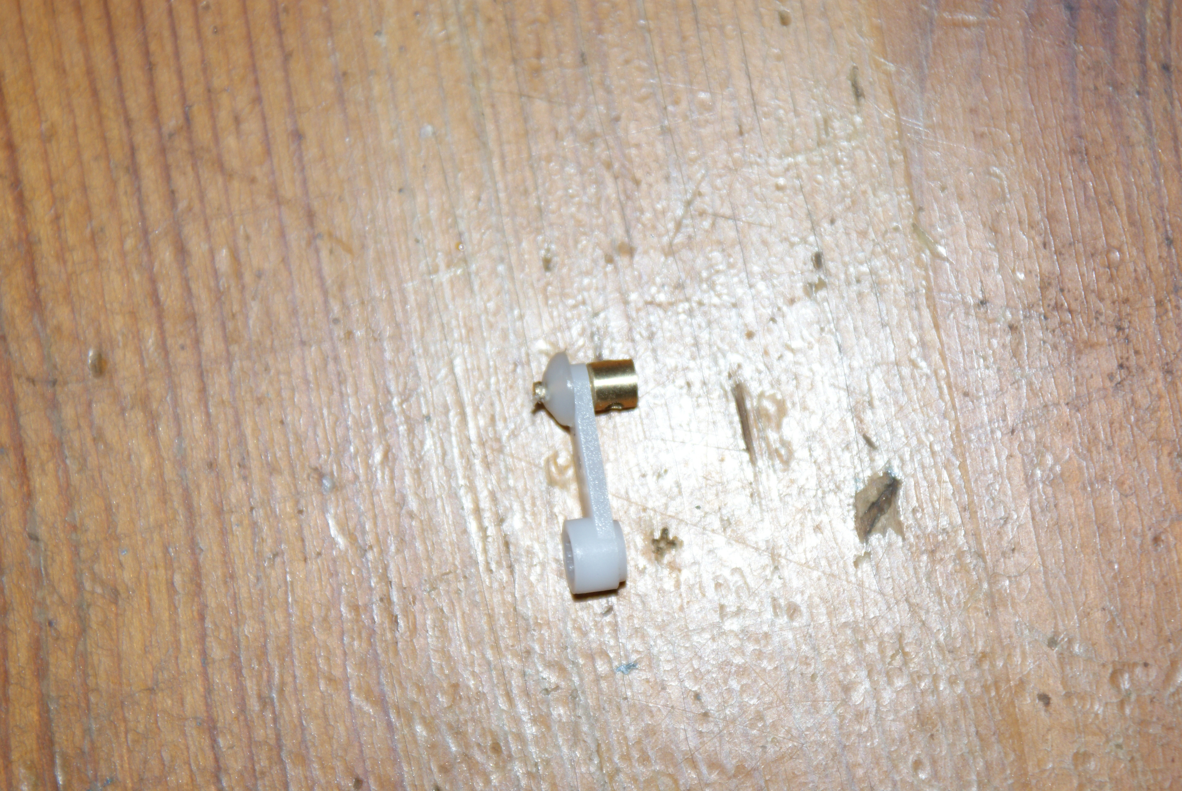

Nun muss das Servohorn vorbereitet werden, und zwar soll das Loch das genutzt wird ebenfalls auf 1,5mm aufgebohrt werden, gelesen, getan.
und zwar muss das so vergrößert werden damit das (keine Ahnung wie es heisst) da durch passt. Das "keine Ahnung wie es heisst" wird dann von hinten mit einer Kunststoffscheibe gesichert, na ob man dem vertrauen kann? Ich kenne das eigentlich mit einer Mutter hinten drauf die man mit ca noch sichern kann....
Ok, nachdem ich so einige Veruche brauchte um die Kunststoffscheibe von der anderen Seite auf das "keine Ahnung wie es heisst" zu bekommen, angefangen mit auf dem Tisch durchdrücken, über "sanfte" Schläge mit dem Hämmerchen über drücken mit einer Spitzzange und schlussendlich erfolgreich mit Pressen mit der Rohrzange, bin ich sicher das diese Scheibe das "keine Ahnung wie es heisst" auf dem Servohorn hält. Bevor das verloren geht dürfte das Servohorn brechen.

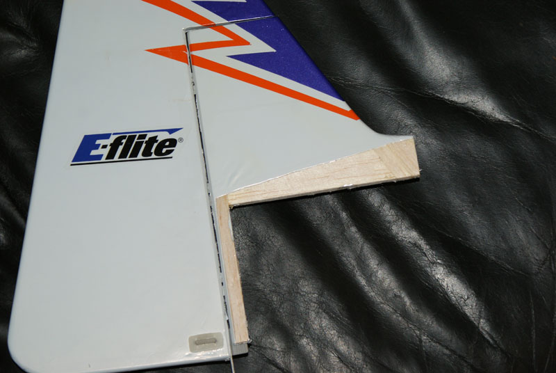

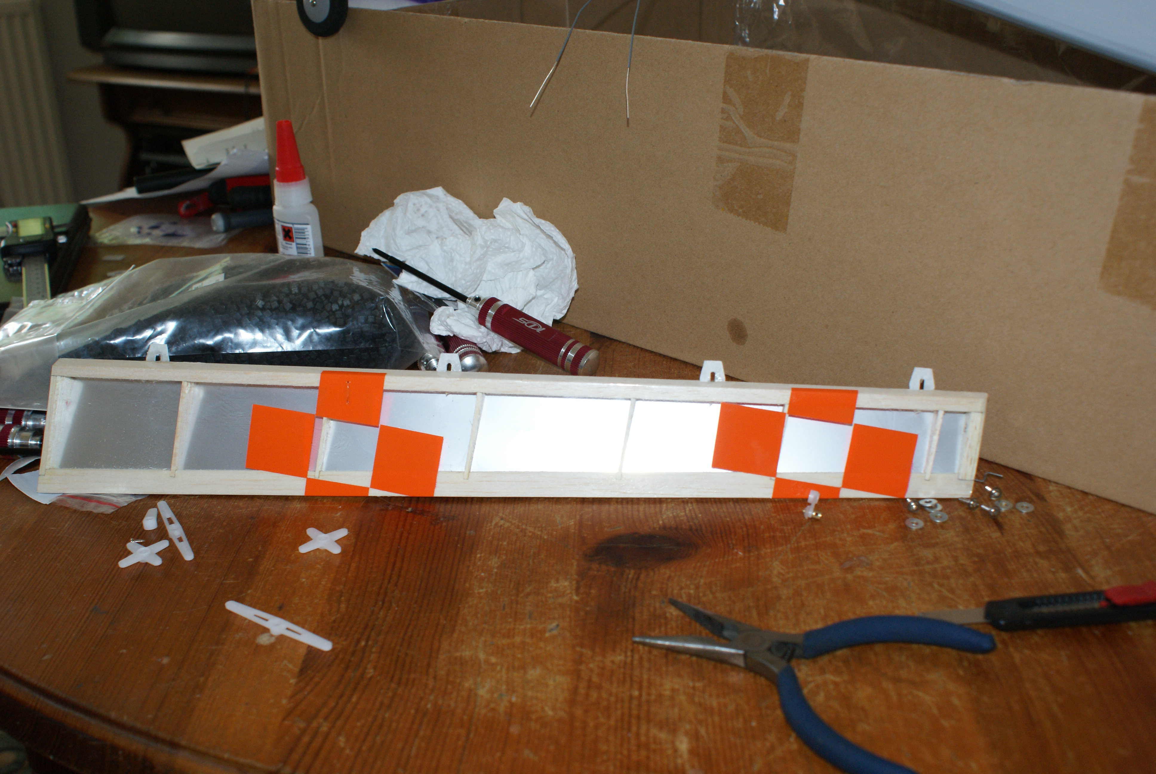

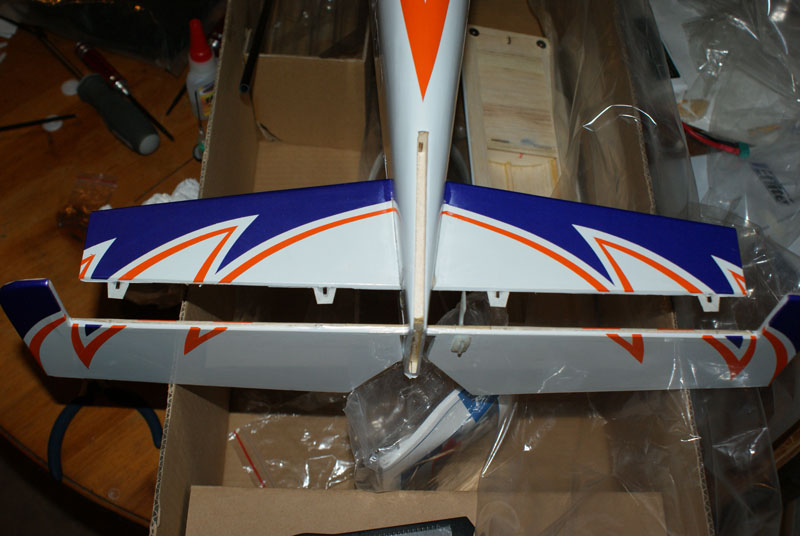

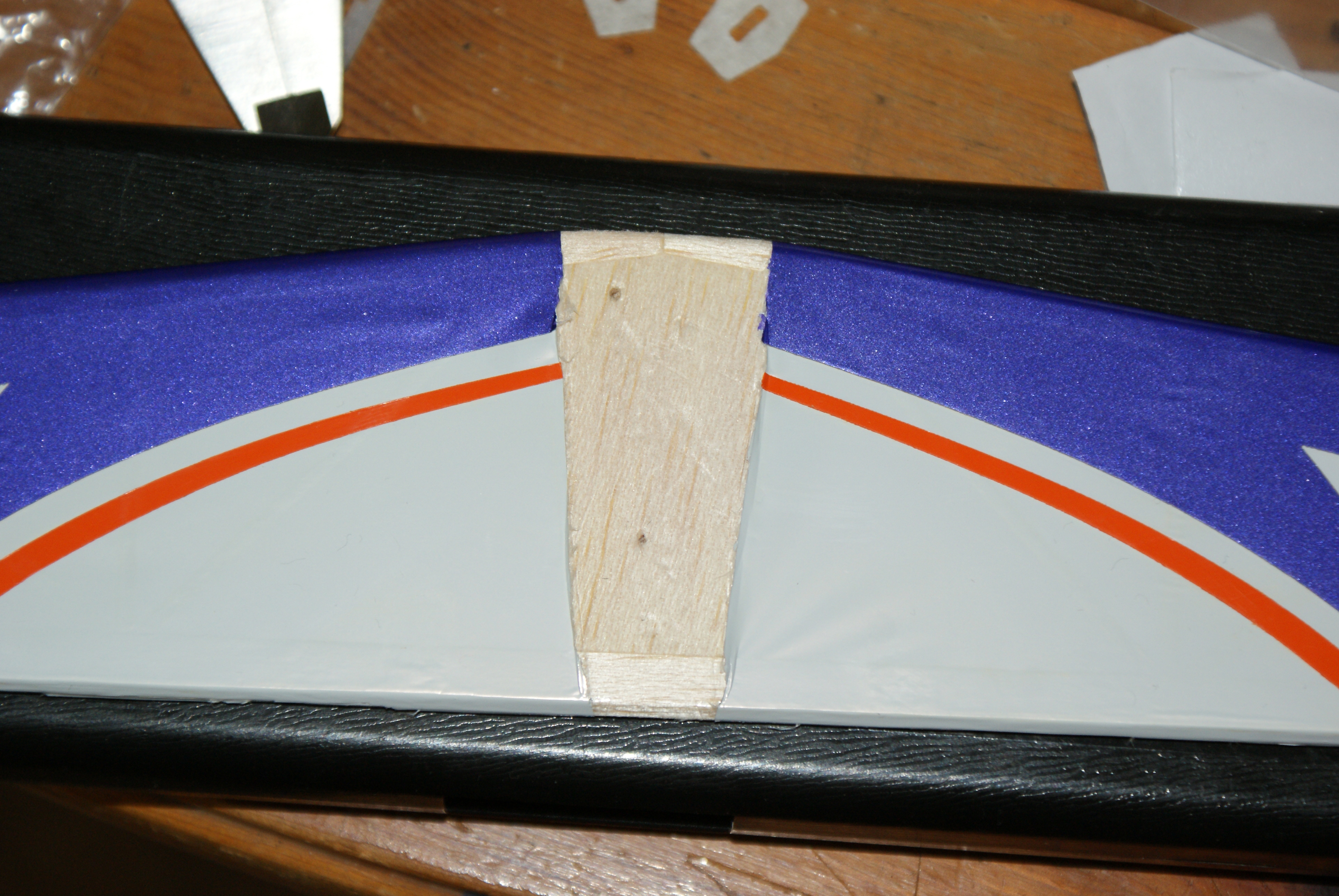

Nun widmen wir uns dem Höhenruder, welches aus einem festen und einem beweglichen Teil besteht, den später festen Teil soll man in den entsprechenden Schlitz schieben, Flächen montieren, an beiden Seiten den Abstand hintere Flächenspitze-->vordere Höhenruderspitze messen, sich am Rumpf entlang einen Strich malen, das ganze wieder herausziehen und dann innen am Strich mit einem Cuttermesser die Folie entfernen. ok, ich bin faul. Ich nehme meine Laserwasserwaage die auch Kreuze projezieren kann, stelle den Rumpf an die Wand suche mir die passende Stelle für das Kreuz, schiebe das Höhenruder ein und spare mir auch das malen mit einem Stift indem ich gleich mit einem Cutter am Rumpf entlang schneide. Und wenn man danach noch ein paar mal das Teil dahin schiebt wo es hin soll und ein paar mal wieder rauszieht.... dann sieht das so aus:
Das das so schief aussieht ist aber nicht weiter schlimm, die Folie die sich da nach oben wölbt kann man später wieder gut zurecht rücken. Jetzt kommt das einkleben.... wichtig! Man muss ZUERST den später beweglichen Teil dort hinbringen wo er hinsoll, und erst DANN den später festen Teil. anders bekommt mann den Beweglichen Teil nicht mehr in den vorgesehenen Schlitz.
So, nach dem nächsten Bild ist erstmal wieder Schluss, weil man darf ja nur 10 Bilder pro Beitrag. So sieht das also von oben aus wenn der Feste Teil verklebt ist, woran man erkennen kann ob das wirklich gerade, also 90° zum Rumpf und mittig ist, kommt im nächsten Beitrag. :-)

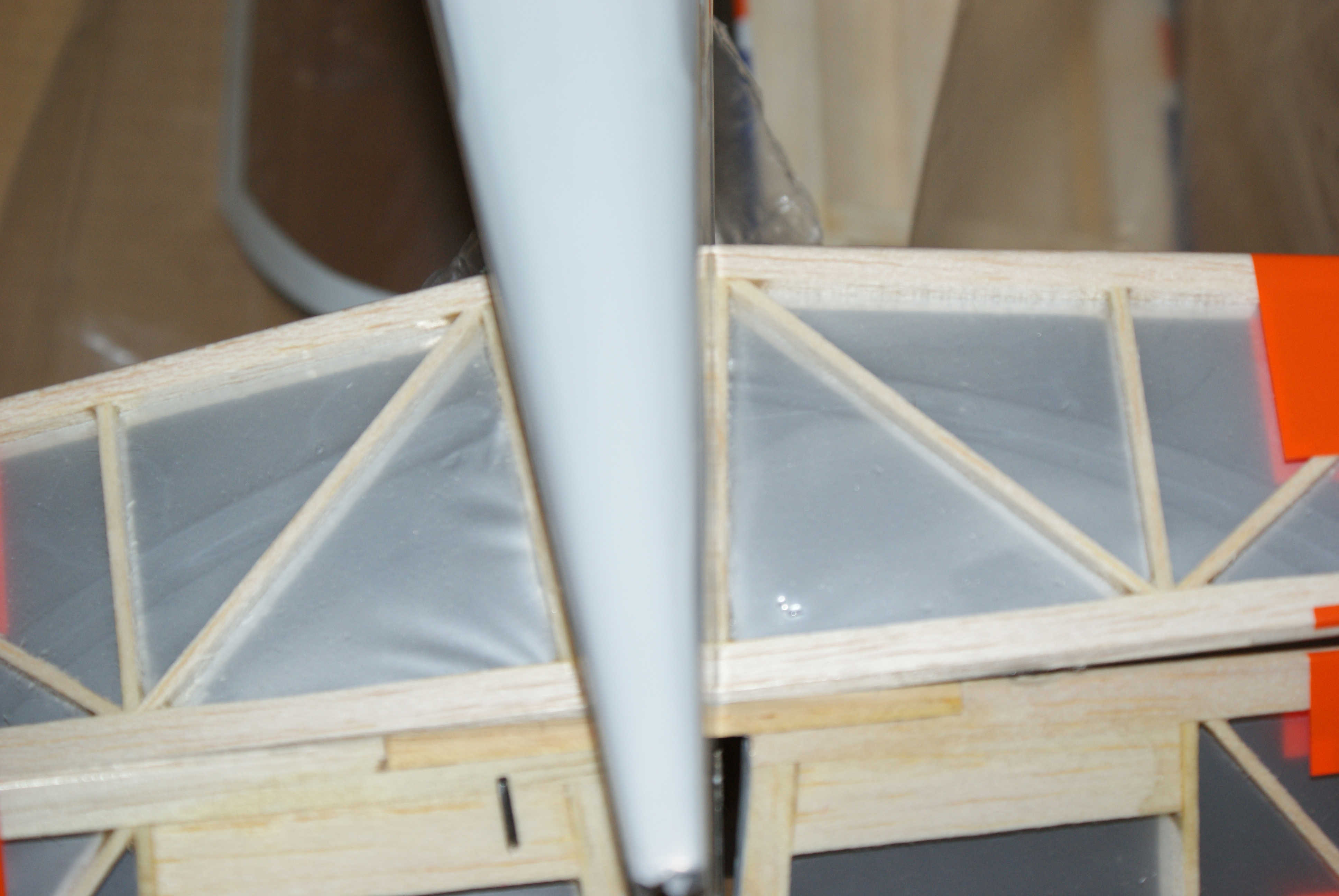

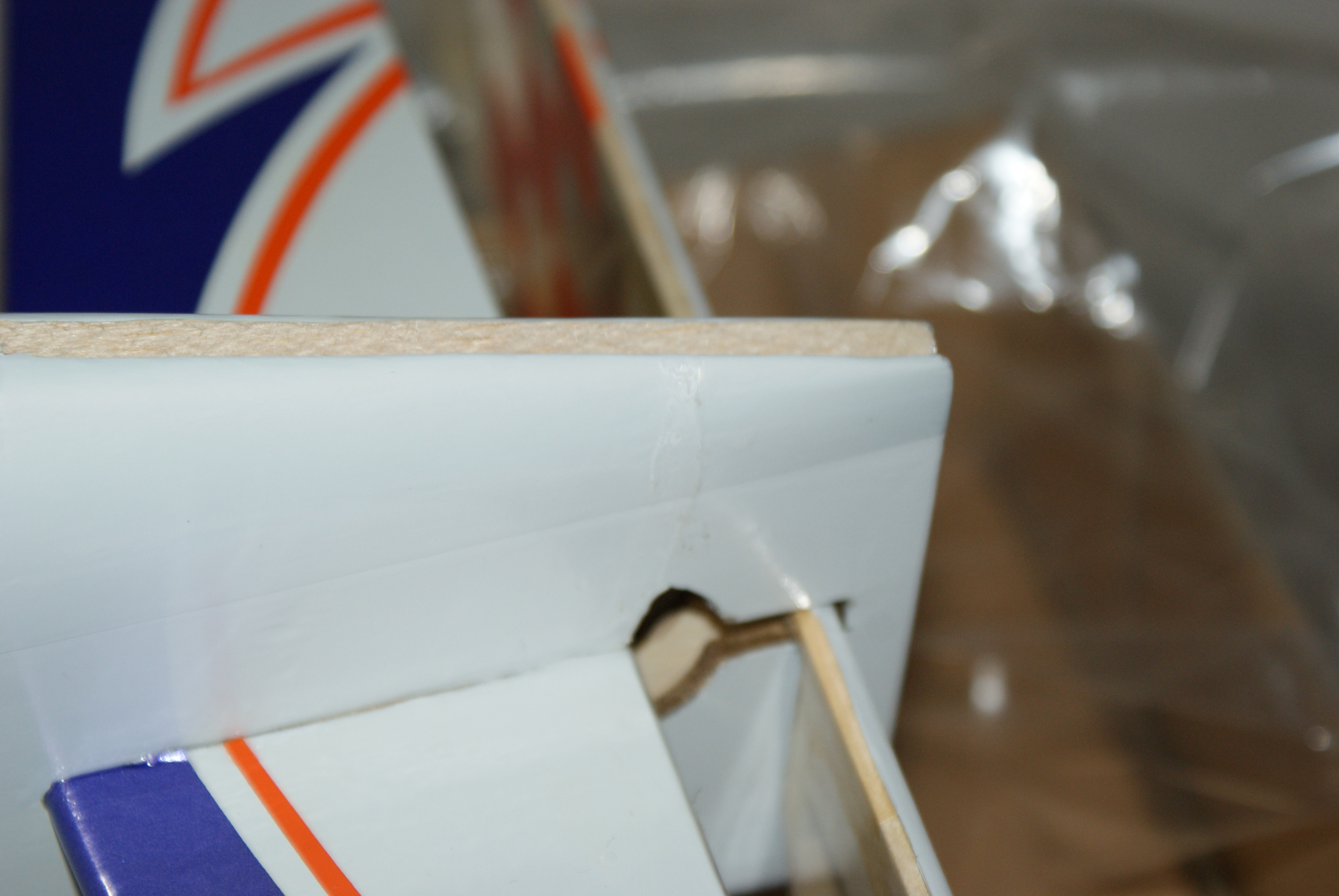

Letzte Bauschritte: Also das feste Teil des Höhenruders hat von unten transparente Folie und da sind Streben die genau dem Rumpfverlauf folgen, also das ganze auf den Kopf gelegt, nach den Streben ausgericht, vorsichtshalber trotzdem noch mal zu den Flächenspitzen messen, passt, CA reinträufeln und so sieht das von unten aus:
danach dann noch von oben auf beiden Seiten CA reinlaufen lassen, kurz anziehen lassen (keinen Activator bei Holz verwenden, dann zieht das CA ins Holz und klebt nicht nur oberflächlich).
Das verfahren mit den Scharnieren ist bereits bekannt hier habe ich nur das vorher bohren nicht gemacht, sondern erst als mir aufgefallen ist das noch keine Löcher da sind, natürlich sollte man das machen bevor man das Teil einklebt.

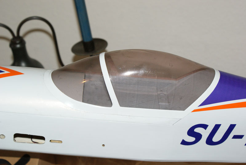

Nachdem ich das soweit zusammen hatte habe ich auf die Schnelle zwischendurch die Kanzel aufgeklebt, auf innenleben wie Pilot oder ähnliches wurde verzichtet, in der Anleitung stand was von Canopyglue ich habe das mal mit 5 minuten epoxy übersetzt weil ich den eh gleich wieder brauche.

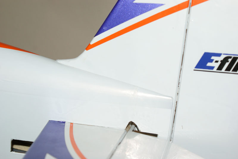

Nun kommen wieder die Scharniere wie schon bekannt um das feste mit dem beweglichen Teil des Seitenruders zu verbinden, wenn das soweit gediehen ist schiebt man das Seitenruder dorthin wo es später sitzen soll, es wird wieder empfohlen mit einem Stift die Konturen nachzumalen, ich habe wieder mit dem Cuttermesser direkt dran lang geritzt.
Dann wird die Folie wieder dort entfernt wo das Seitenruder im Rumpf verschwindet.
so das ganze Teil wieder in den Rumpf schieben und wie schon beim Höhenruder CA dort reinlaufen lassen wo sich Seitenruder und Rumpf berühren. Es sieht zwar aus als wenn da kein CA reinpassen würde, aber das dünnflüssige Zeug scheint sich da bestens ins Holz zu ziehen und das ganze Bombenfest zu verbinden.

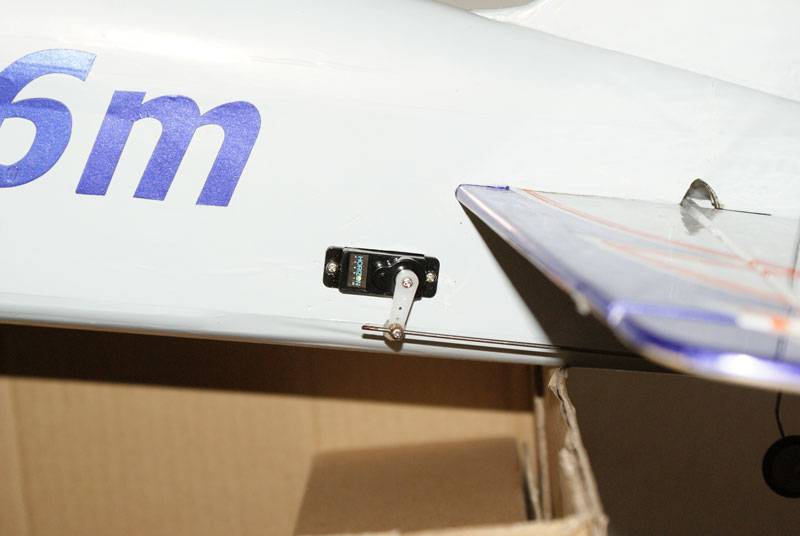

Jetzt habe ich die beiden Servos montiert für Höhe und Seite, wie auch bei den Flächen, Löcher bohren, etwas CA da rein, trocknen lassen, Schrauben rein, Servo nullen, Mitte einstellen, Gestänge dran. Wobei bei diesem MOdell darauf zu achten ist das es für Höhe und Seite unterschiedlich lange Gestänge sind, wenn man das Lange an das Seiten ruder macht muss man das hinterher mit dem für Höhe tauschen. :oops:

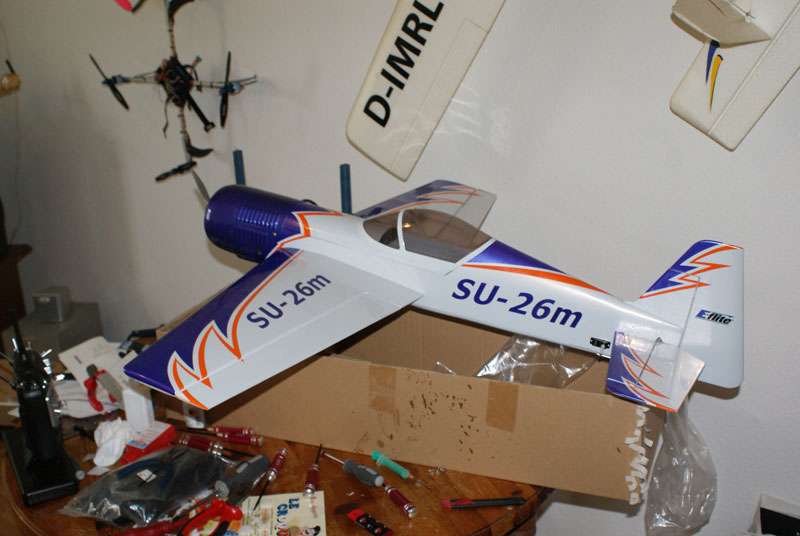

nachdem die Servos nun alle montiert sind nur noch die Motorhaube dran, auch hier sind die Löcher vorgegeben. Dann die Flächen montiert.
und fertsch:

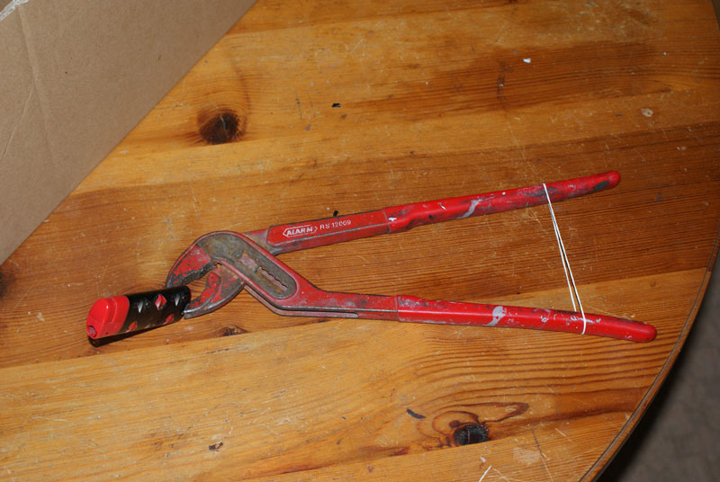

Und wer noch eine Idee für eine dritte Hand braucht, zum Stecker löten oder was auch immer, oder wenn die vorhandene dritte Hand zu denen gehört die nicht mal das Gewicht eines 4mm Goldies halten, hier ist meine dritte Hand, mit variabel einstellbarer haltekraft.
