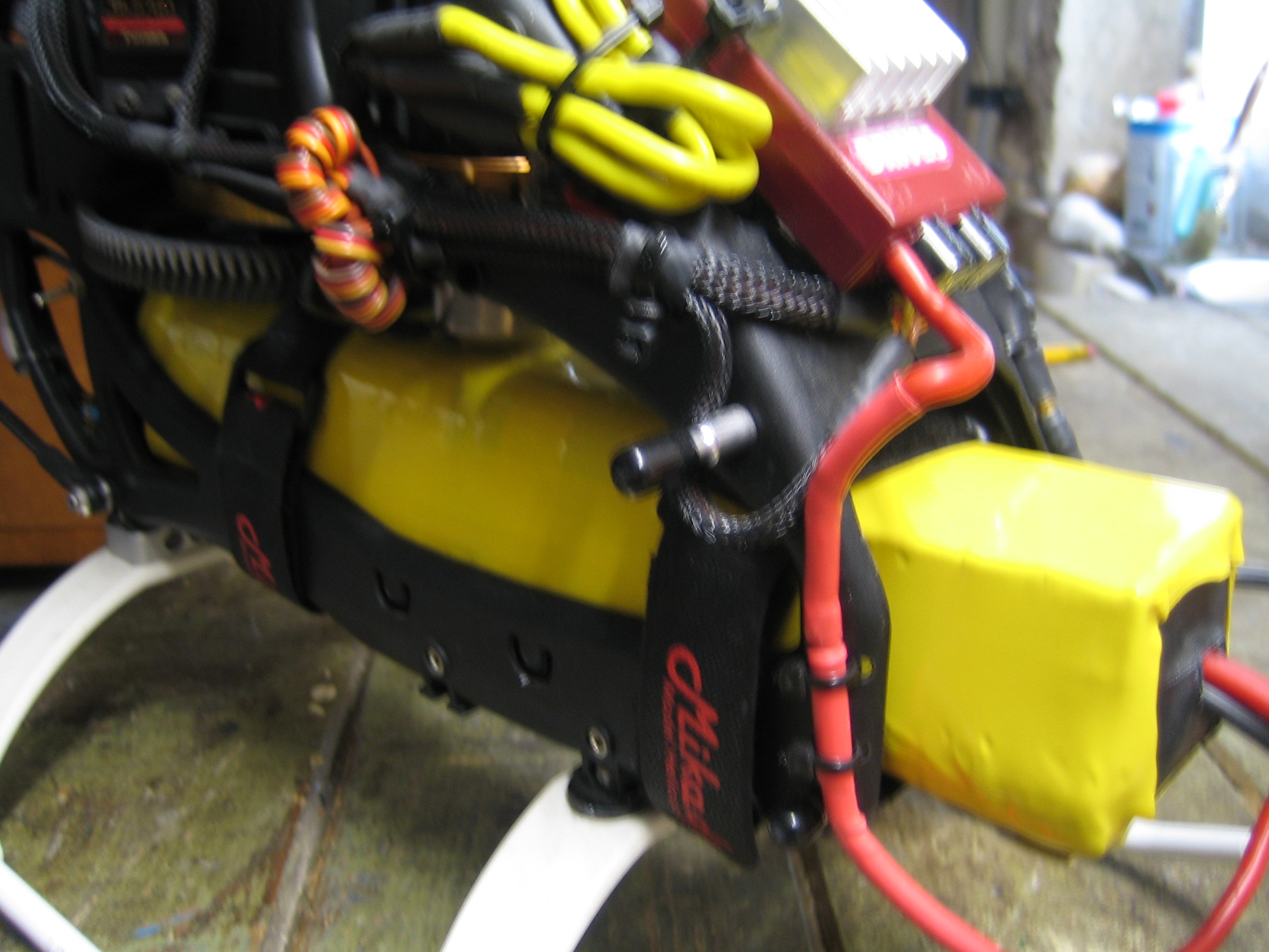

Hallo Logo Gemeinde,
nach einiger Benutzung von 2 prismatischen Lifepo Zellen mit 7s und 3000mAh als 14s1p hab ich ein ein kleines neues Projekt begonnen. Ich habe überlegt von den 4 A123 7s1p Flugakku Packs mit Rundzellen meines T-Rex 500 zwei Stück zu einem 14s1p Akkupack für den Logo 600SE umzubauen. Die Zellen passen problemlos ins Chassis hinein (2 Zellen nebeneinander, 2 Zellen übereinander. Um eine sauberes Einschweißen mit Schrumpfschlauch zu bekommen ist vorne / oben ein Stück leichtes Holz zum Einsatz als Platzhalter für 2 Zellen gekommen.
Gestern war Erstflug. Bei Drehzahlen um 1300U/min bricht bei Vollpitch die Drehzahl leicht ein was für mich aber völlig akzeptabel ist (ich führe das auf den hohen Strompeak zurück, den die Zellen evtl. nicht bieten). Bei 1550 U/min ist ein Einbrechen deutlich weniger bemerkbar. Noch ein Hinweis: Ich verwende einen eher unüblichen Motor im Logo, den HK4035 mit 400kV. Nach 8 Minuten Rundflug mit 1300U/min hab ich 1300mAh in die Zellen nachgeladen
Die Zellen waren lediglich handwarm. Ich bin selber gespannt auf Flugzeiten bei Kunstflug und kleinen 3D Einlagen.
Der Akku passt super in den Schacht, es bleibt auch noch einen Hauch Platz zum Gegenlager.
Ich kenne zum Vergleich auch Lipo Zellen. Verwende 2x 6s 4500 mit 30C (die eco line) als 12s geschaltet vom stephansliposhop. Die haben wirklich deutlich mehr Dampf und werden kaum warm. Ich hab jedoch die unkomplizierte und vor allem eigensichere A123 lieben und schätzen gelernt, weshalb ich die Lifepos bevorzuge. Die jetzt umgebauten Rundzellen von oben sind 2 Jahre alt und gehen wie am ersten Tag und werden sehr oft gequält von mir.
Gruß vom Hubschrauberpilot
- 14s1p A123 Rundezellen Abstand zum Gegenlager
- A123_14s1p_Abstand zum Gegenlager.JPG (629.94 KiB) 671 mal betrachtet
- 14s1p A123 Rundezellen Ansicht von vorne
- A123_14s1p_von vorne.JPG (920.86 KiB) 671 mal betrachtet
- 14s1p A123 Rundezellen mit Schrumpfschlauch
- A123_14s1p_ ISO.JPG (780.84 KiB) 671 mal betrachtet
- 14s1p A123 Rundezellen Verbauprobe nach dem Löten
- A123_14s1p_Verbauprobe nach dem Löten.jpg (687.37 KiB) 671 mal betrachtet
