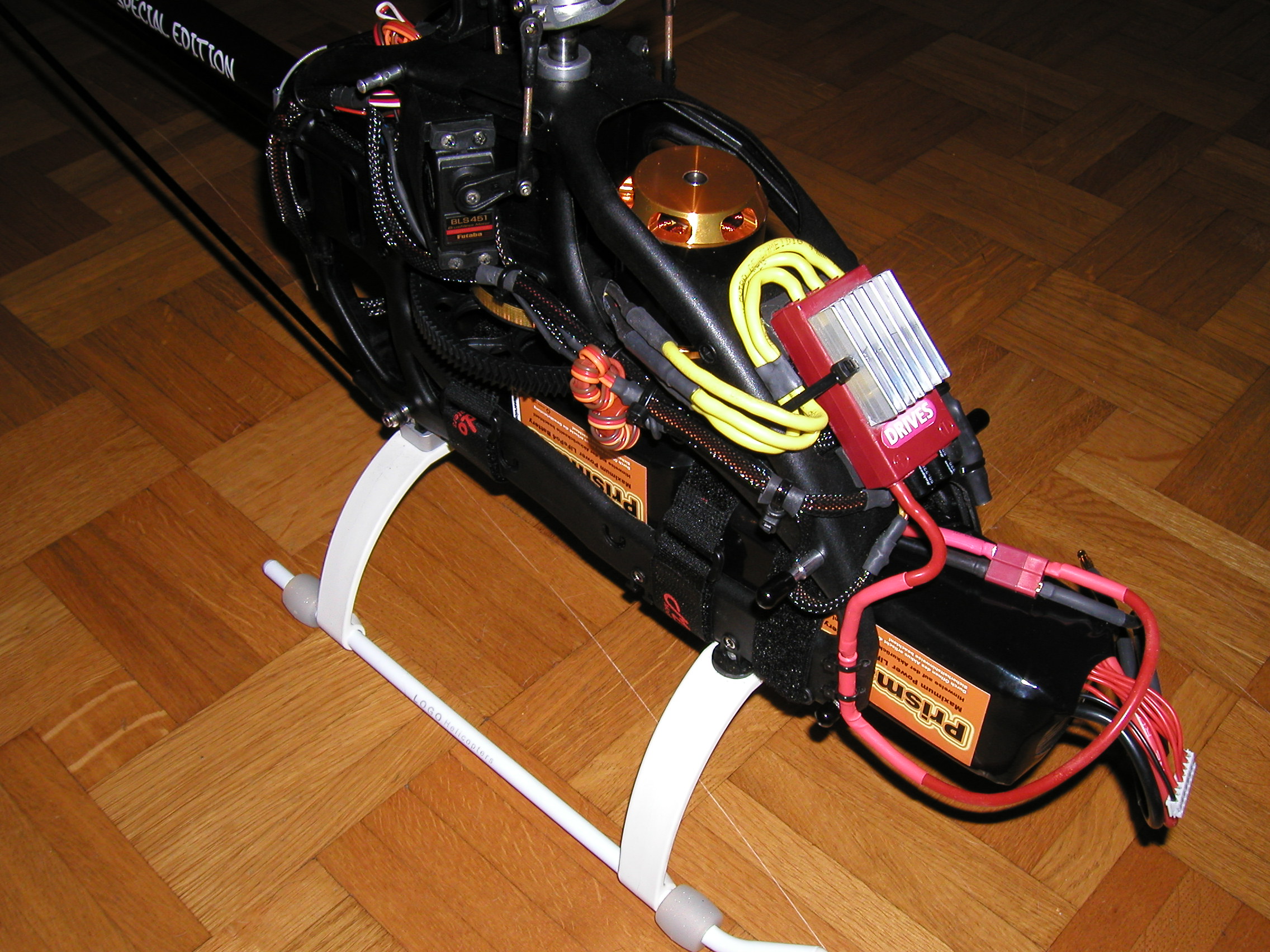

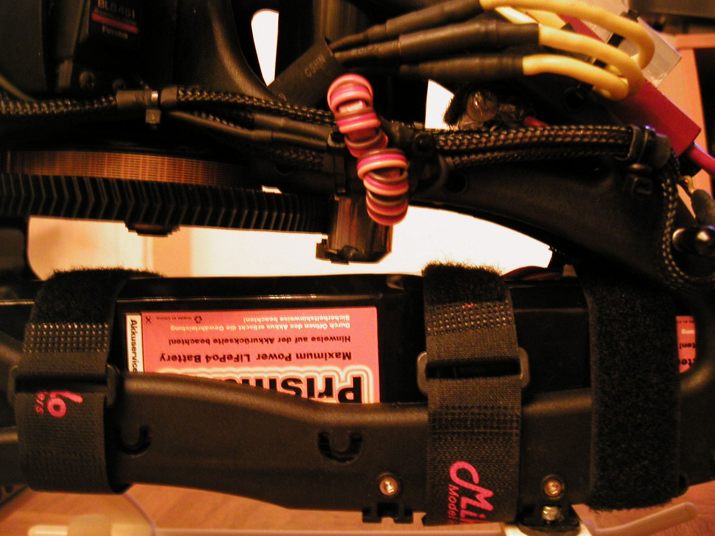

Hallo liebe Heligemeinde,
Logo 600 SE
VStabi 4.0
Scorpion HK-4035 400KV
Jive 80+ HV
BLS 451
BLS251
14s mit 2x 7s LiFePo4-Zellen prismatisch 3000mAh 30c.
Ich habe Zellen verschiedener Kapazitäten als 6s und 7s auf ihre Abmessungen hin für den Akkuschacht des Logo 600 überprüft. Die Wahl der Zellen ist schließlich auf die 7s Zelle mit 3000mAh gefallen mit der Bauform prismatisch (also so wie ein LiPo-Akku und nicht als Rundzelle). 2 Stück davon passen als 14s in den Logo 600SE, nachdem man die Schachtöffnung leicht mit einer Feile vergrößert.
Als Motor kommt ein Scorpion HK-4035 mit 400KV und 10er Ritzel zum Einsatz am Jive 80HV.
Für mich ist diese Kombi sehr gut, da ich Rund- und Kunstflieger bin, 3D (noch) nicht kann. Vielleicht auch nicht können werde
Ich bekomme bei niedrigen Flugdrehzahlen (Regleröffnung 20%) problemlos Flugzeiten von 16Minuten hin. Wenn es spritziger sein soll, wird der Regler einfach etwas mehr aufgedreht. Auch dann sind noch passable Flugzeiten über 10 Minuten möglich.
Auch für das Gegenlager ist noch genügend Platz.
