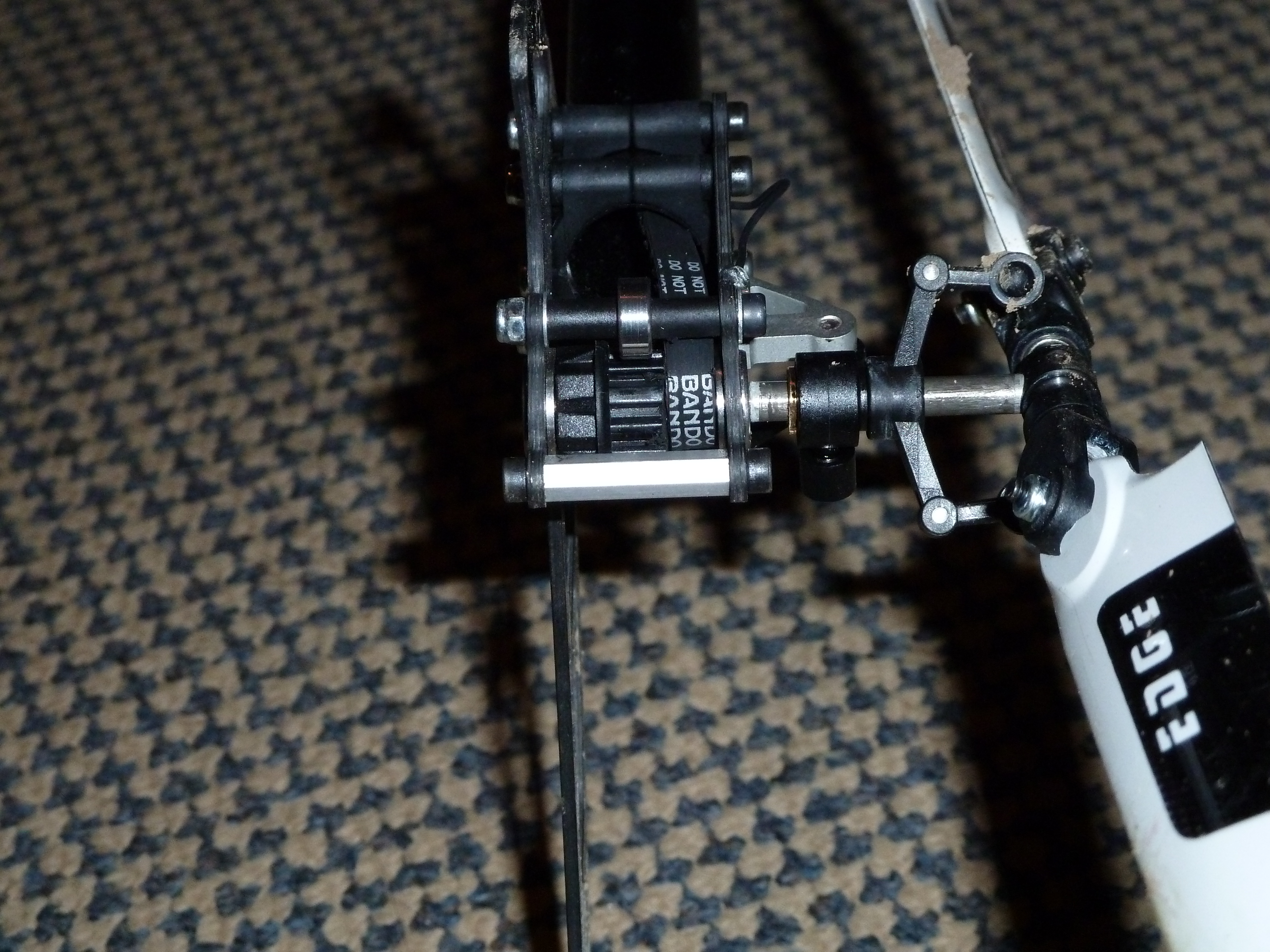

Auch bei mir war anfangs null Spiel zwischen Riemenrad und Gehäuse. Aber die dünnen Alu Buchsen nutzen sich mit der zeit ab, und werden gegen das Lager gedrückt. Ich habe heute ein Spiel von ca 0,2mm festgestellt. Also muss ich wohl neue einbauen.
Desweiteren ist mir aufgefallen, dass wenn man das Gehäuse montiert, und dann die Riemenandruckrolle einbaut, fehlen 0,5mm. Dadurch verspannt sich das gesamte Heckgehäuse. Messt mal euren Alu Abstandshalter, und dann die Riemenandruckrolle. Besonders fällt das auf, wenn man mal das Heck ohne Rohr montiert, und am Riemen zieht. Bei mir war es so, dass es voll schwer ging. Dann habe ich eine Unterlegsscheibe eingebaut, und der Riemen lief butterweich.

#24 Re: Logo 500SE HEckriemenrad defekt
Du meinst sowas, wie ich auch habe!Dann habe ich eine Unterlegsscheibe eingebaut, und der Riemen lief butterweich.
- P1010706.JPG (4.86 MiB) 1611 mal betrachtet
#25 Re: Logo 500SE HEckriemenrad defekt
dein Bild kommt mir bekannt vor. Mir ist gestern das gleiche passiert
Weißt du bei dir jetzt schon an was es gelegen hat?
LG
LG

#26 Re: Logo 500SE HEckriemenrad defekt
Nein, leider nach wie vor keine Ahnung, wie das passiert ist bzw was der Fehler ist.Max_Payne hat geschrieben:Hallo,
LG
Fakt ist, dass alles sauber zusammengebaut und penibelst eingestellt ist/war.
#27 Re: Logo 500SE HEckriemenrad defekt
Wirklich das Gleiche, oder ist dir der Riemen "nur" übergesprungen?Max_Payne hat geschrieben:Hallo,
LG

#28 Re: Logo 500SE HEckriemenrad defekt
Armadillo hat geschrieben:Wirklich das Gleiche, oder ist dir der Riemen "nur" übergesprungen?Max_Payne hat geschrieben:Hallo,
LG
Leider das gleich und ich Weiß auch nicht wieso!
