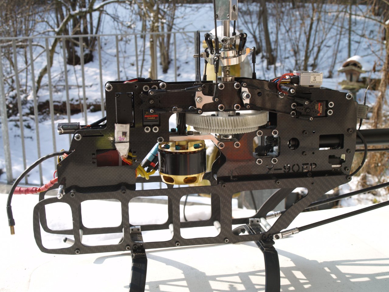

hi,
hab jetzt den 90 EP mit Starrantrieb seit einem Jahr und bin durchaus zufrieden mir der robusten, soliden Konstruktion.
Ein paar Sachen haben mich von Anfang an etwas gestört und die hab ich jetzt ein bisschen verändert ;-)
-zum einen konnte man den Akku durch die schräge Platte von vorne nicht richtig einschieben.
hab sie gleich mal gekürzt und jetzt ist sie ganz weg.
- mein 4000er hing vorne aus dem Akkuschacht ein gutes Stück ungeschützt raus und der Raum hinten im Akkuschacht blieb ungenützt.
- Die Plazierung des Heckservos vorne mit Umlenkung zum Heck macht für mich keinen Sinn. Außerdem führt die Schubstange knapp an der Glocke vorbei bei entsprechend dicken Motoren und wird vom Magnetfeld angezogen, wenn sie nicht aus Carbon ist.
- bei einem xx35er Motor wird´s zum Akku schon verdammt eng und ein 5000er hat da eigentlich keinen Platz mehr, da die Motorglocke fast schleift.
Was ich jetzt alles gemacht habe:

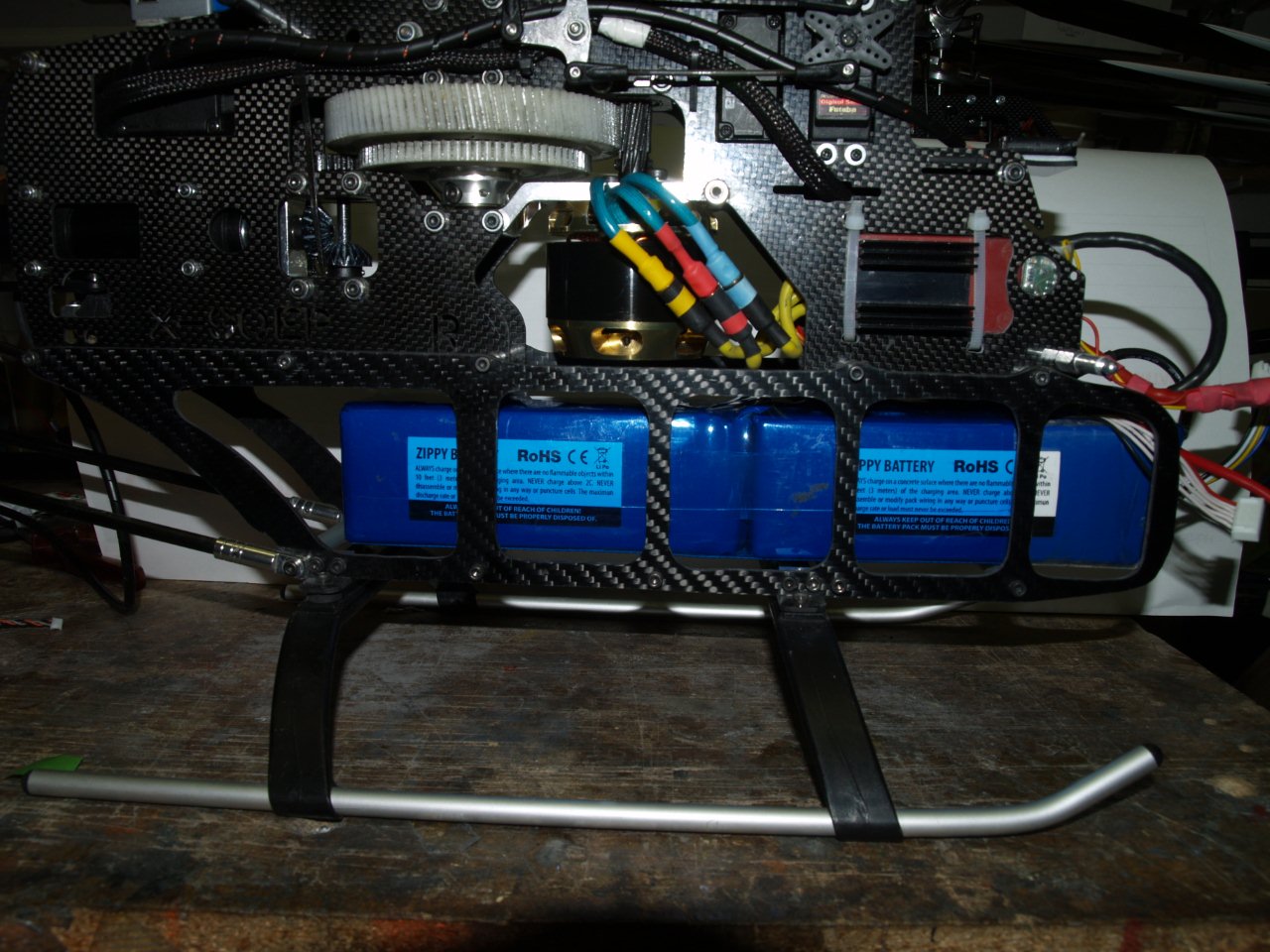

Akkufach:
2 neue Akku- Seitenplatten, 4 neue Verbindungsbolzen mit Silikonschlauch drüber. Damit liegt der Akku auf dem Silikonschlauch. Die 2. Abstandplatte der Landekufen entfällt.
Unterlage der hinteren Landekufe, damit das Heck etwas höher steht.
Die hinteren beiden Abstandbolzen sind so plaziert, dass auch ein TDR-Fahrwerk paßt.

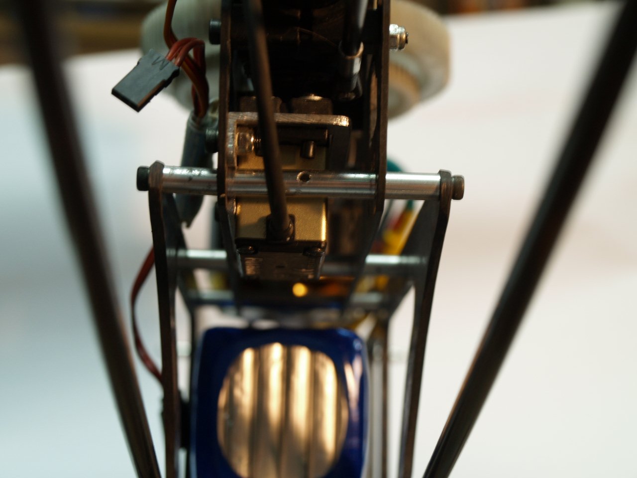

Heckservo nach hinten:
Servo in Aluwinkel, ca 15x30mm (Baumarkt), eingepasst.
Hinteren Querbolzen ganz nach hinten versetzt.
Servo im Aluwinkel an der Wand verschraubt. Die Position des Servohebels ist so gewählt, dass das Gestänge unverändert bleibt.
Probiere jetzt aber mal ein Carbonrohr als Anlenkung.
Haube:
die vorderen Befestigungslöcher sitzen jetzt weiter oben.
Motor :D
den 5020 hab ich mir grad mit dickem Draht neu gewickelt. Dreht gleich wie der originale. Ev. ein bisschen Drehzahlsteifer :wink:
Viele Grüße, Georg

Der Jive sitzt jetzt vorne im Chassis und der Kühlkörper schaut seitlich raus.<br />Akkus haben jetzt sicher bis zu 6000er platz.
P2230136 (2).jpg (220.63 KiB) 7125 mal betrachtet
Die original Landekufen wurden weiter verwendet.
P2230157 (2).jpg (217.9 KiB) 7125 mal betrachtet
Heckservo
Heckservo
P2230144 (2).jpg (130.04 KiB) 7124 mal betrachtet

Der Umbau des Heckservos auf meine Position geht aber nur wenn man einen Querbolzen versetzt und dann muss man auch an der Verbindung zum Akkufach was machen oder gleich neu, so wie ich.
wenn man das Ganze jetzt weiterdenkt ist plötzlich die Haube auf beiden Seiten um ca 3 cm zu breit.
.....ergäbe bei angepasster schlanker Haube einen schönen Speedheli :!: und der Messerflug ging mindestens so gut wie bei der "Referenz"
Bliebt noch die etwas sinnlose, tiefe, knappe Position des hinteren Nickservos. 5 mm höher gäbs auch keine Kollisionsprobleme mit dem Gestänge und dem HZR beim 100er.
Auf dem Wege noch finden wo das Chassis in Resonanz zu den Motoren geht..........
Aber dann könnte man gleich das ganze Chassis neu machen. Die Metallteile sind ja schwer in Ordnung.
....und dann wärs ein anderer Heli ;)
.....oder ein heißes RJX-Tuning ;)
so präzise wie sich der Heli fliegt, wärs das vielleicht sogar wert.
Mal schaun .....
Viele Grüße, Georg

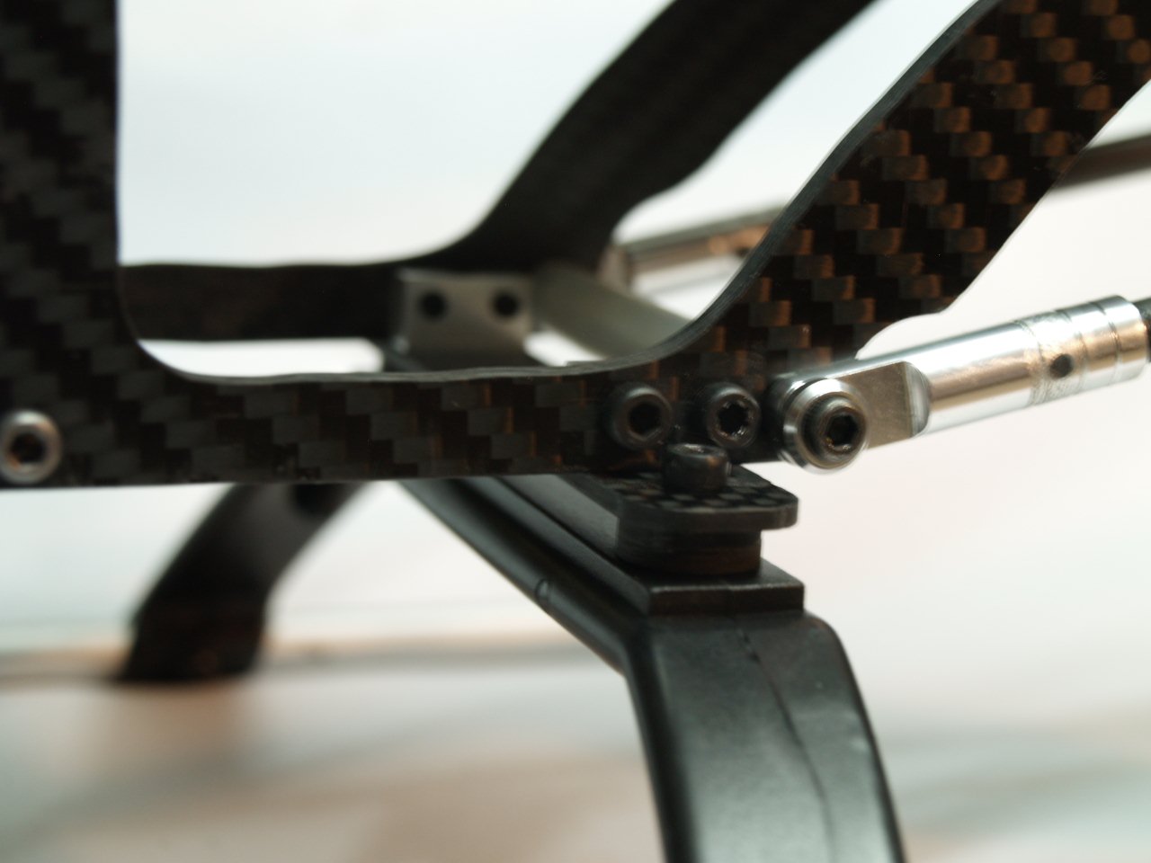

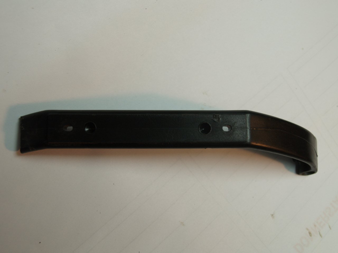

Am vorderen Kufenbügel sind 2 Senkungen angebracht in denen der Schraubenkopf verschwindet.<br />Der Kufenbügel bricht nicht bei der Senkung, sondern dort wo die Versteifung für die Antenne ist.

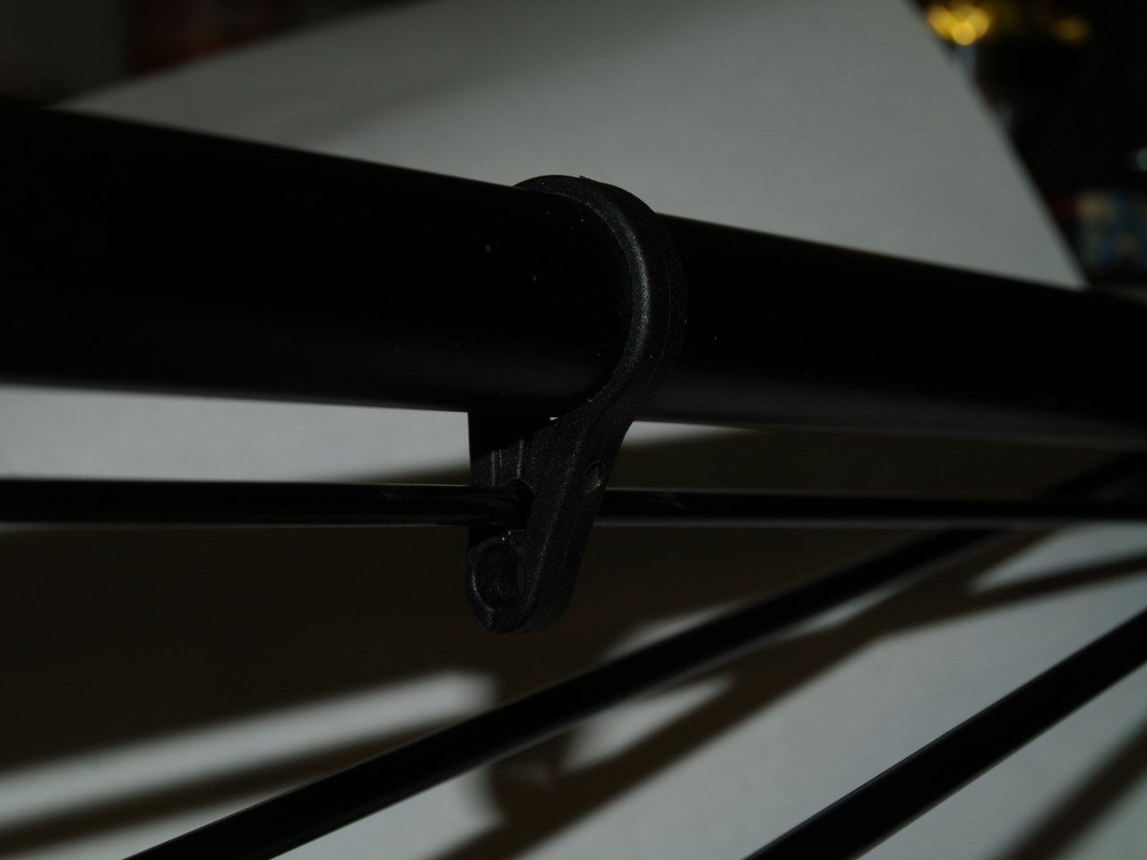

Die Carbonrohrhalterung vom T-Rex 700. Das Rohr liegt höher als beim Rex.<br />Zusammengeschraubt kann man aber schön eine Bohrung anbringen in der mein 4mm Rohr dann läuft.<br />Da das Heckrohr des Rex etwas kleiner ist muss man innen etwas ausschleifen, damit es beim Verschrauben nicht das Heckrohr verdrückt.

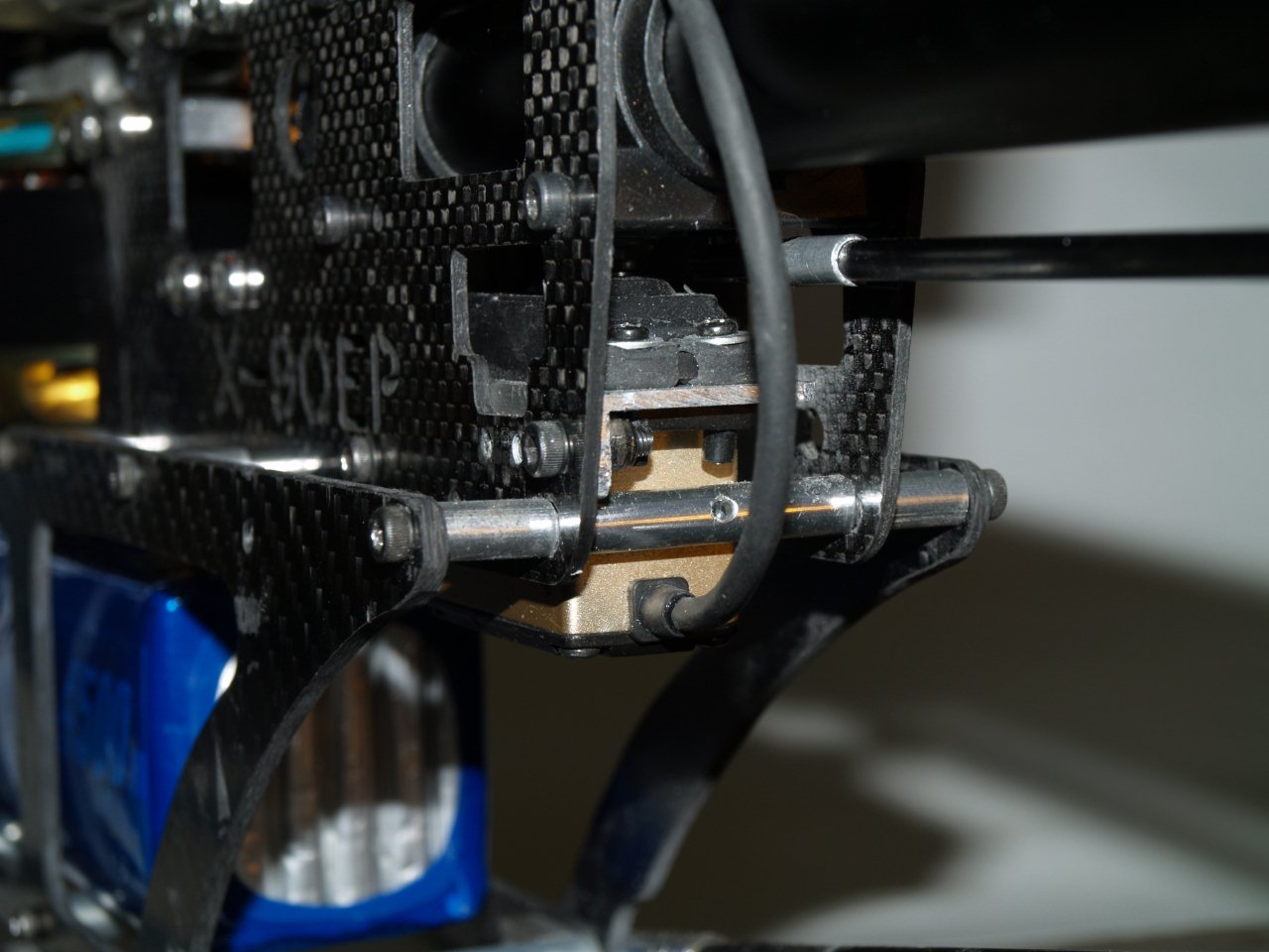

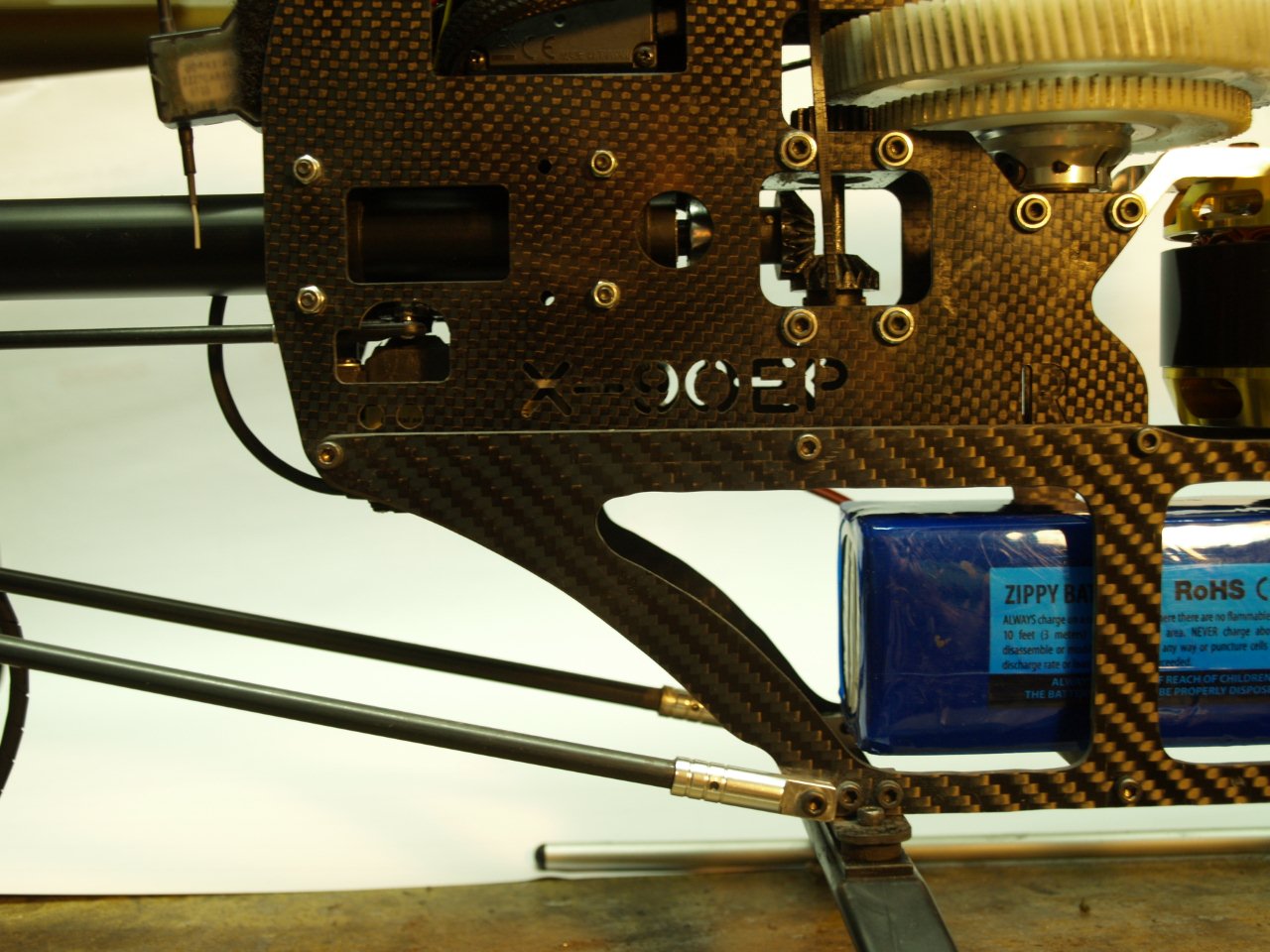

Hier sieht man, dass der Verbinder mit Silikonschlauch etwas höher ist als das kleine Aluteil. Somit liegt der Akku schön tief auf dem Silikonschlauch.
P3040142 (2).jpg (74.57 KiB) 6911 mal betrachtet
Hinten habe ich 2 Carbonplättchen untergelegt.<br />Damit steht der Heli jetzt mit freiem Heck!<br />Musste meine Teile für die Montage der Heckstützen etwas ausschleifen......ist aber in der Zeichnung schon geändert :)
P3040141 (2).jpg (87.11 KiB) 6910 mal betrachtet

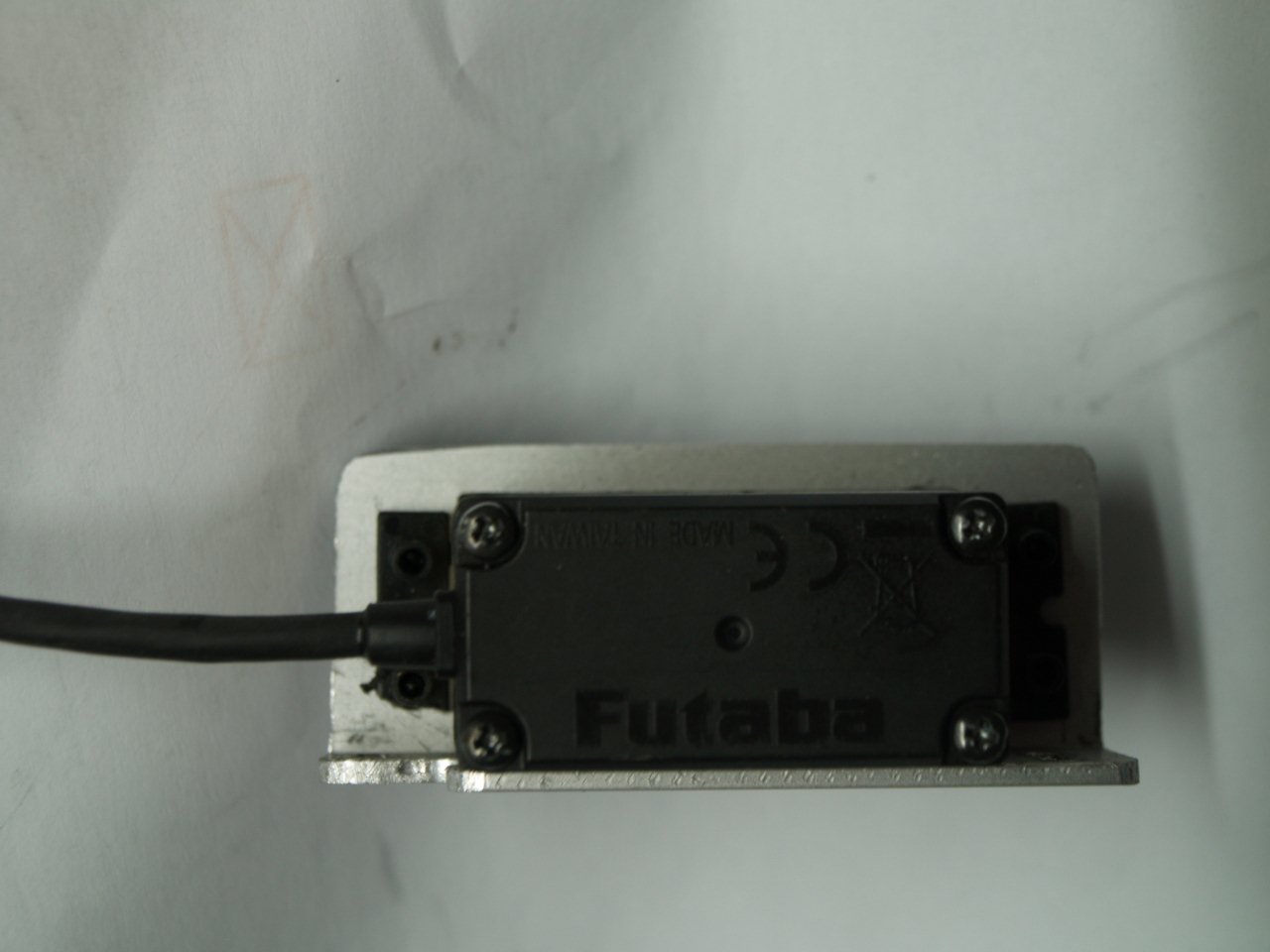

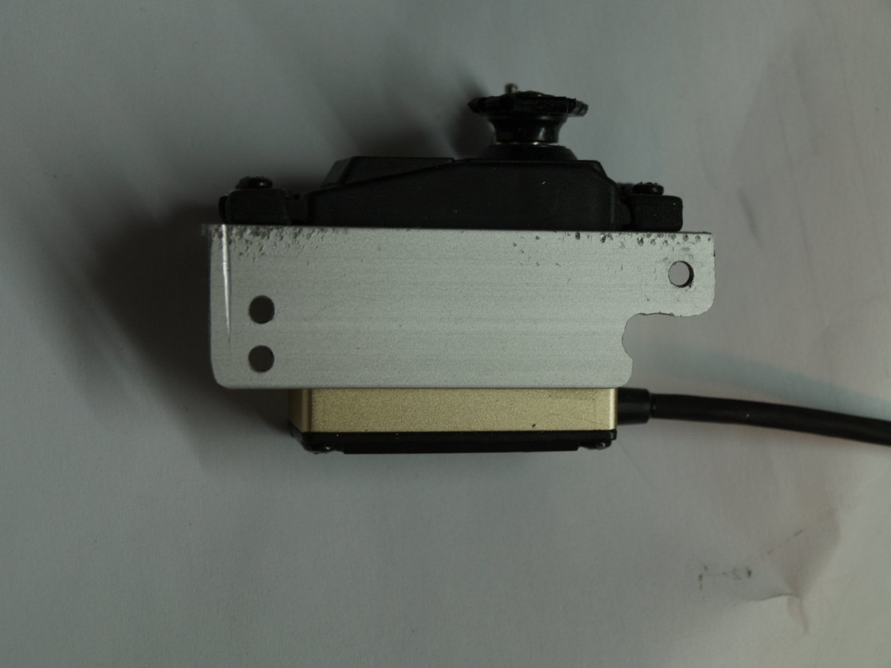

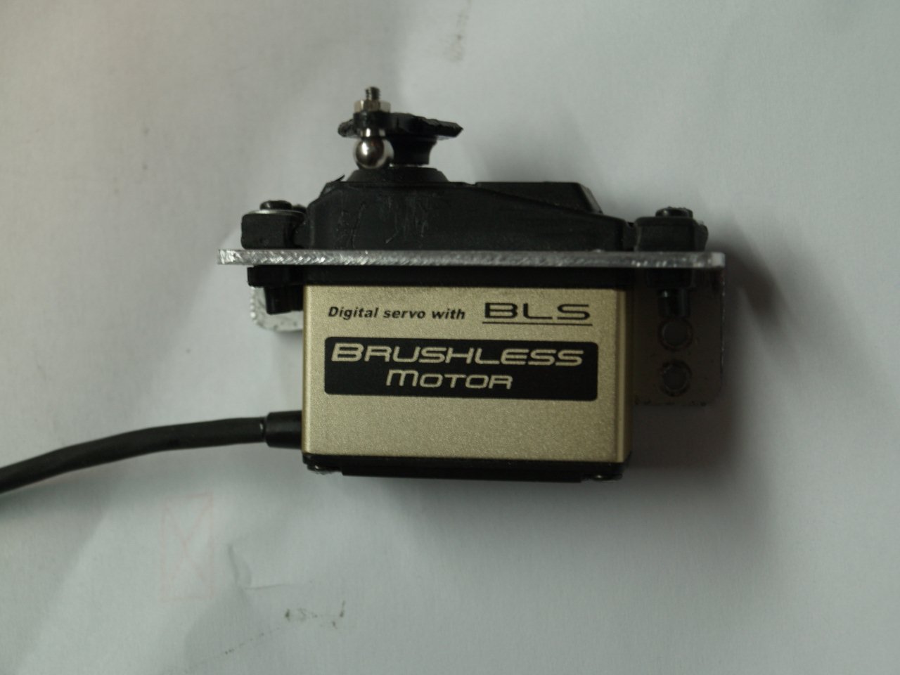

Servohalter von unten. Servo liegt am senkrechten Schenkel eng an.
P3040134 (2).jpg (76.96 KiB) 6910 mal betrachtet

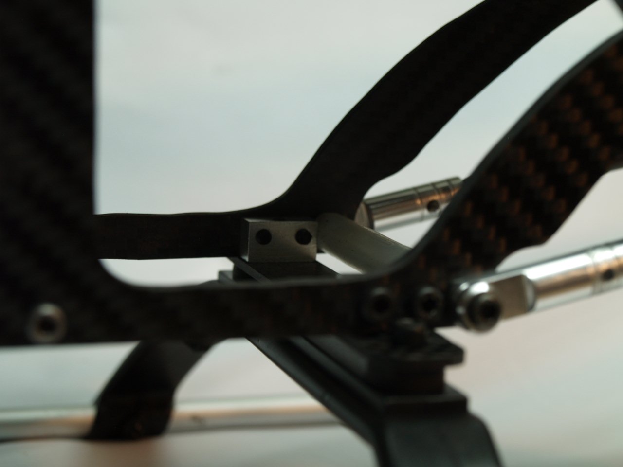

eine Ausnehmung für den hinteren Querbolzen

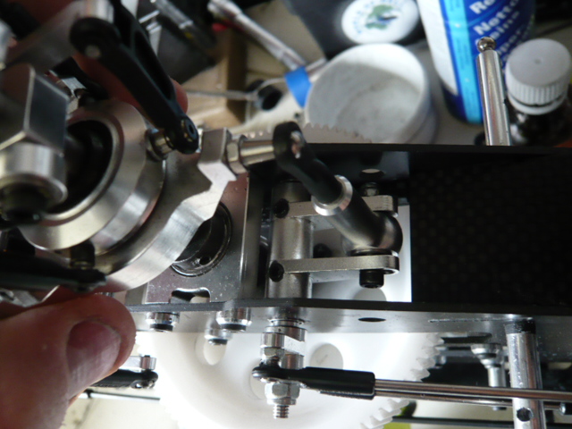

Hi, nette Umbaumaßnahmen, ich hätte da auch noch was anzubieten.

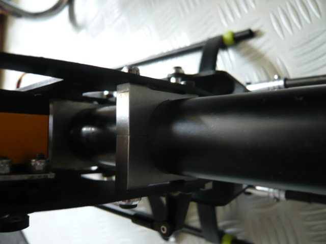

1. Umbau der Nickanlenkung vom TZ-V2 90,
2. 25mm Heckrohr ( Riemenheck mit selbstgebauter Andruckrolle hinten im Gehäuse, da keine vorhanden war im Original )
25mm Heckrohr
25mm Heckrohr
Die Nickanlankung hat sich bereits seit mehreren Tankfüllungen im meinem X-Treme 50 nitro bewährt. Das 25mm Heckrohr ist absolut frei von Vibrationen oder Schwingungen oder Resonanzen
spielfreie Nickanlenkung vom TZ-V2 90

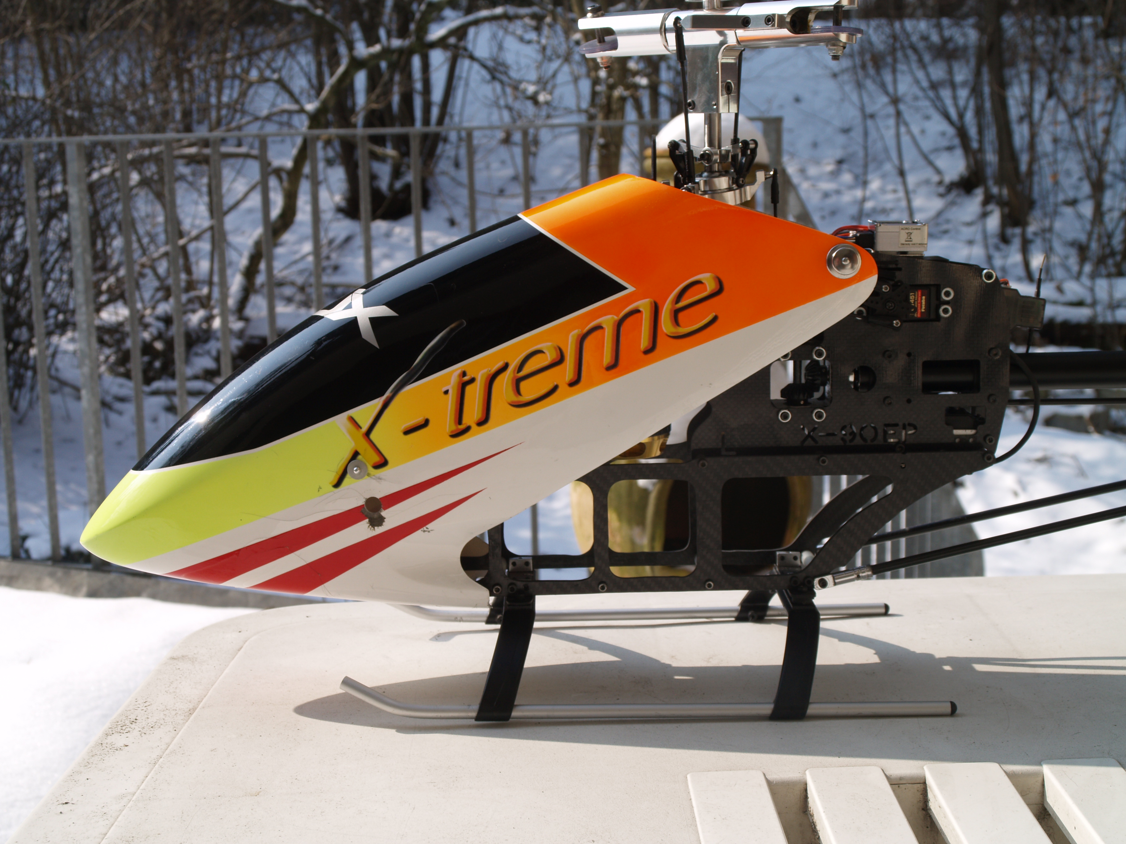

Beitrag von cineza »
optischer mod ;)

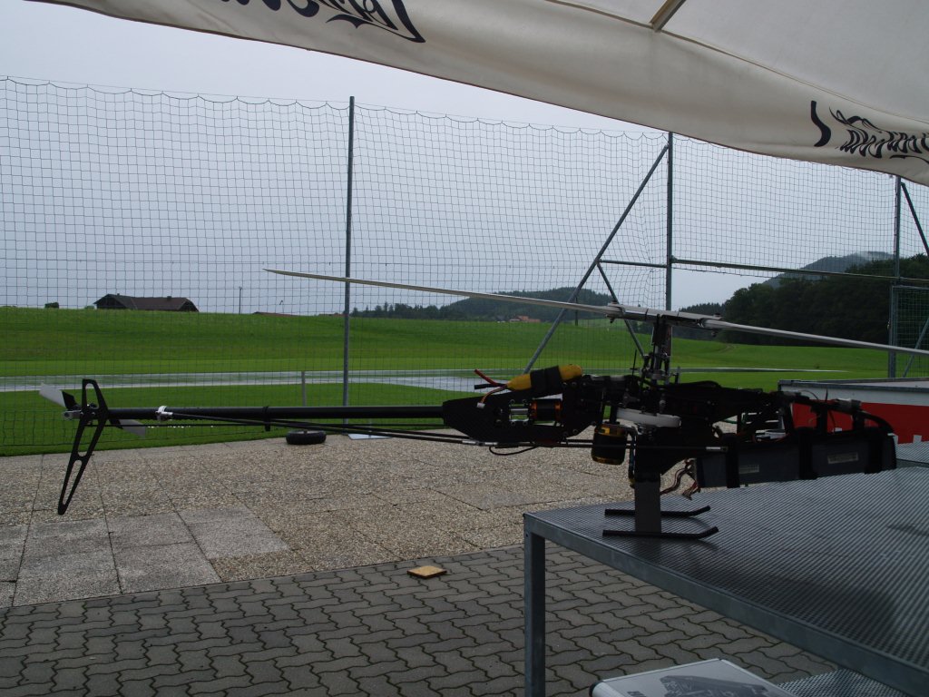

mein neuer Speedheli
