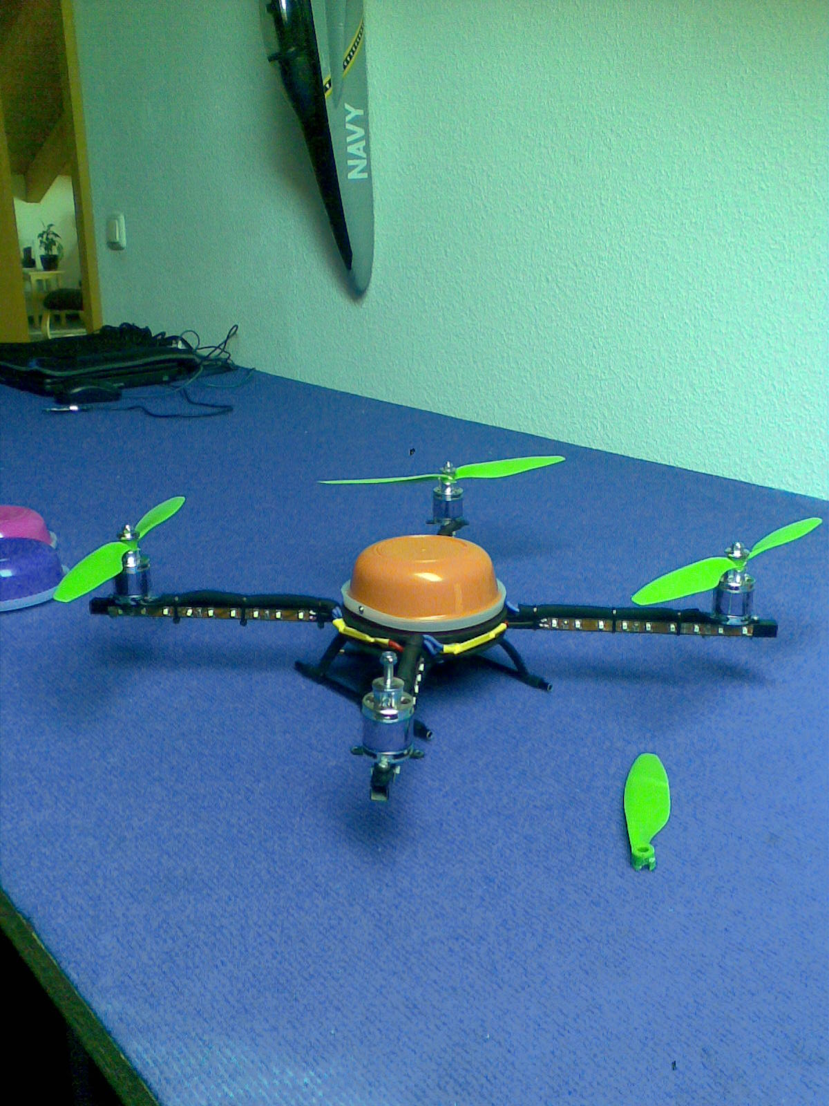

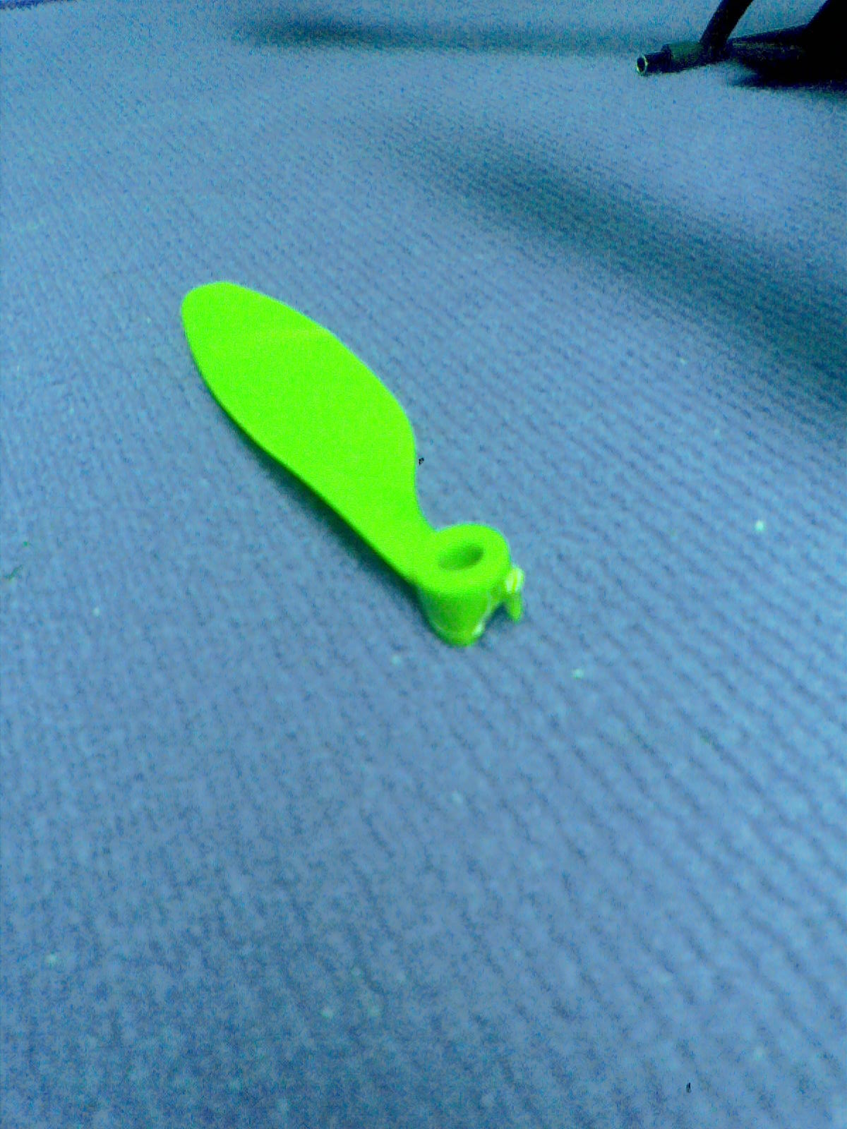

Hi leute
fliege auf meinen 2 Coptern (MWC) bis jetzt die Luftschrauben von Flyduino.com.
8" und 10" Größe.
Der Copter wiegt abflugfertig ca. 750 Gramm.
Mir ist jetzt schon das 2. mal eine der grünen 10" Props in der Luft gebrochen, was natürlich einen Absturz zur Folge hatte.
Dabei bin ich gar nicht soooo krass geflogen. hmmmm....
ich sucher derzeit was stabileres als diese GWS-Style Props.
Gefunden habe ich als alternative bisher nur die Graupner E-Props.
Ich bräuchte als Größe 10x5. rechts- und linksdrehend.
was fliegt ihr für Props?
Besten Dank
Manuel

no pain no gain
#2 Re: Luftschrauben für Quad - WELCHE?
die graupner bekommst du in der luft nicht kaputt
aber damit wird der copter etwas "härter" von der reglung her
hab mit meinem tri viel probiert, aber die ideal lösung hab ich mit den graupner noch nicht gefunden ...
im moment fliege ich wieder die gws hd

#3 Re: Luftschrauben für Quad - WELCHE?
die Graupner sind im Moment überall vergriffen.
habe jetzt ca. 10 Shops durch.
...habe mir jetzt mal die APC bestellt
APC - 10 x 3,8 SlowFly 3 Stück
APC - 10 x 3,8 SlowFly linksdrehend 3 Stück.
werde mal mit denen testen.
Manuel
Manuel

#4 Re: Luftschrauben für Quad - WELCHE?
ich flieg auch die props von flyduino, aber die 8" variante. und mir ist noch keiner gebrochen. flugzeit bis jetzt so ca. 4-5 std. hatte zwar schon viel bodenkontakt,
aber gebrochen ist noch nix. und meiner wiegt auch so um die 700gr. probier doch die 10"er cf props von mk?

#5 Re: Luftschrauben für Quad - WELCHE?
die luftschrauben sollten natürlich zum motor passen.
und SF-Propeller sind nicht für extrem hohe drehzahlen zu gebrauchen.
ich verwende diese hier - http://www.rc-brushless-shop.de/contents/de/d133.html
in 10" auf nem EMAX CF2822 / 1200 und da gehen die auch noch mit 2S zum gemütlichen feierabendfliegen.
die Gemfan Slowflyerpropeller 10x4,5" sind jedenfalls deutlich stabiler als die EPP1045, die ich vor einem jahr noch hatte.
die APC - 10 x 3,8 SlowFly haben mir von der quallität überhaupt nicht gefallen, und sind meiner meinung auch zu schwer,
windempfindlicher sind die auch noch.

#6 Re: Luftschrauben für Quad - WELCHE?
Hi Leute
so, habe heute meine APC 10x3,8 erhalten und bin gleich mal fliegen gegangen (da Urlaub).
Musste die PID-Werte natürlich neu anpassen.
MIt P war ich vorher auf 3,6. jetzt muss ich auf 4 gehen, damit der Copter sauber regelt.
Es war allerdings total windig, deshalb konnte ich noch nicht komplett fein einstellen.
Auf alle Fälle macht der Copter jetzt im Vollspeed-Vorwärtsflug eine viel bessere Figur.
Das brummen, welches ich vorher hatte, ist jetzt weg.
ich vermute, dass sich die "alten" weichen Flyduino Props schon verwunden haben bei den Geschwindigkeiten.
Naja..morgen kommen noch die Graupner E-Props, dann werde ich diese auch noch testen.
Manuel
Manuel

#7 Re: Luftschrauben für Quad - WELCHE?
So, habe heute noch die Graupner E-Props mit 11x5 getestet.
Damit geht der Quad nun richtig gut. Die Motoren werden nach 5min richtig rumbolzen. gerade mal handwarm
Die E-Props sind somit im Moment meine Favoriten. Vom fliegen her aber total vergleichbar mit den APC Props.
Manuel
Manuel
