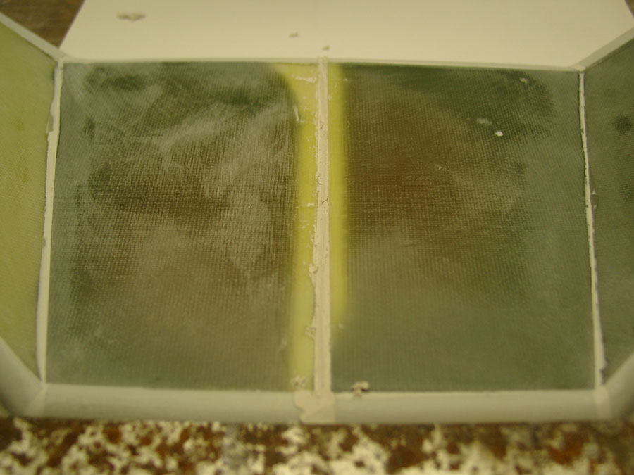

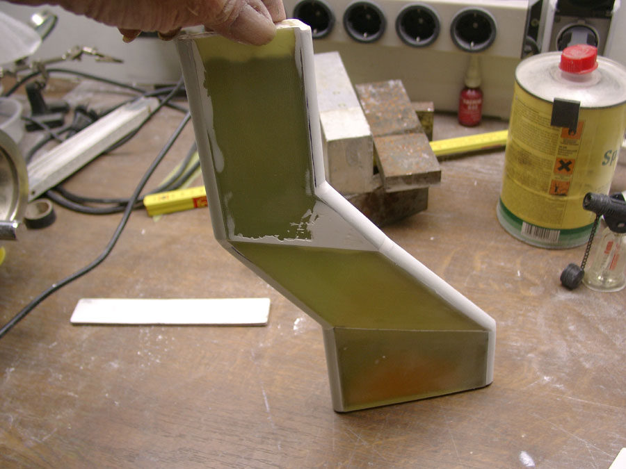

So nicht viel geschaft ausser viel Gartenarbeit :evil: mein Bau kam mal etwas zu kurz. Hier die Ausbeute von Heute
Gruss Thomas

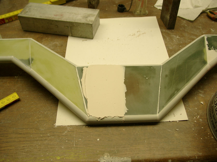

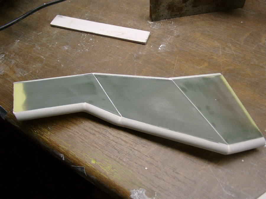

So weiter geht der Wahnsinn,
auf dem Wetterbericht ist also nicht wirklich verlass, sollte Heute den ganzen Tag regnen :evil: dann hätte ich Heute mal freie Bahn gehabt um mich aus zu Toben, aber NÖ Wetter war Stabil bis Spät Nachmittag also muste ich mit Frau was Unternehmen. Also nicht wirklich viel geschaft ausser geschliffen bis der Arzt kommt
hier mal wieder ein paar unspektakuläre Bilder.

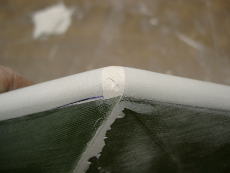

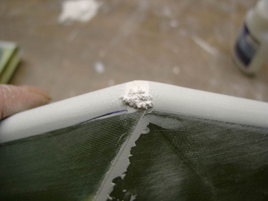

Da ich nicht wirklich Bock hatte für diese diese kleinen Stellen extra Spachtel anzurühren
kam mir die Idee die kleinen Löscher mit Sek Kleber zu verfüllen und zusätzlich eine Brise Schleifstaub vom Spachtel drauf zu tun. Und siehe da und schon hat man seinen eigenen Aktivator und funst Klasse

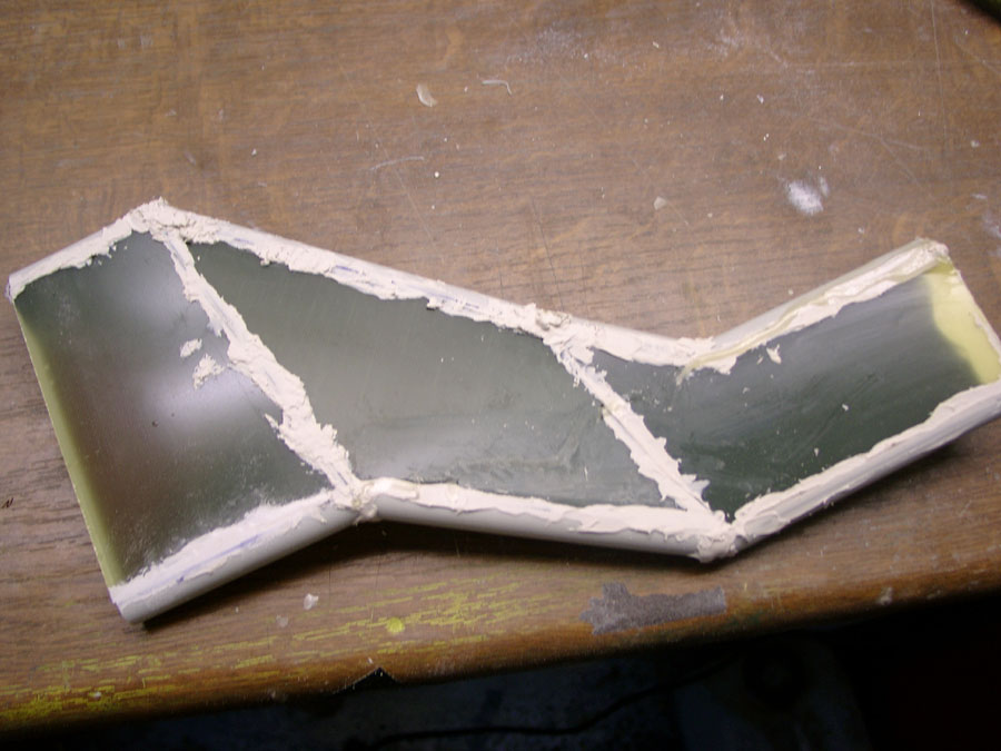

nachdem ich mit dem Schleifen durch war ( bin froh wenn die Fertig sind ) hab ich die neben einander gehalten und muste Feststellen das sie nicht oben Bündig sind sieht man hier nicht
na Toll jetzt war ich gezwungen beide Flächen zusammen zu Kleben
und um die vergeigte Fläche aus zu gleichen

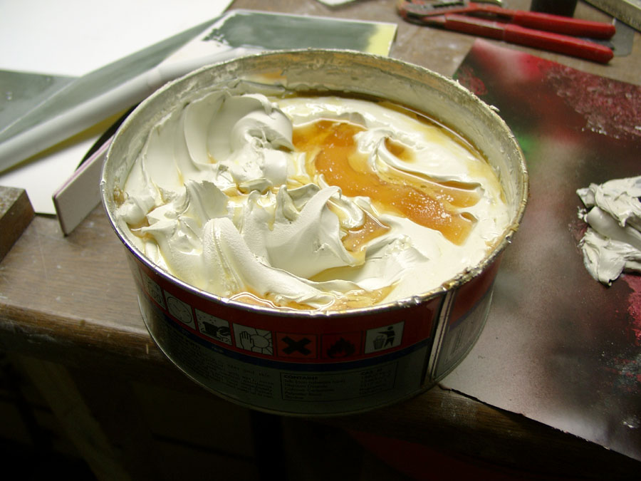

*g* ... mein erster Gedanke, als ich zu dem Bild da runterscrollte - will er uns auch zeigen, was er nebenbei so futtert ... :mrgreen:
Sah auf den ersten Blick nach irgendwie sowas wie mit Sahne drauf oder so aus. :mrgreen:
Aber heute wirst ja dann genug Zeit haben was zu machen - hier regnet es zumindestens gerade und es hört sich eher nach nem längeren Regen an bzw. die Wolken sehen auch danach aus.

speedy das ist Sahne mit Karamel zum Spachteln muss es Streichzart sein :mrgreen: Oh mann was für eine Fantasie :mrgreen:

Sahnequark mit Maracujamark :mrgreen: :mrgreen: :mrgreen:
