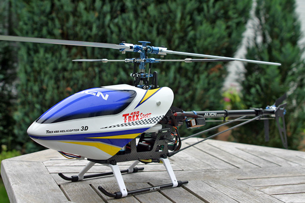

Hallo Mädels,
wollte Euch mal meinen neuen kleinen Freund vorstellen. Nachdem ich meine beiden Clone geschrottet habe, musste mal etwas solides her. Der Qualitätsunterschied ist m. E. schon erheblich.
Habe ihn gestern zum ersten Mal Probegeflogen. Der war allerdings ziemlich giftig. Mit dem original Align-Motor und 14er Ritzel, hatte ich eine Akkulaufzeit von gerade mal 4:30 Min.
Deshalb habe ich erst mal einen anderen Motor verbaut. Nach der Entschärfung fliegt er jetzt für meine Bedürfnisse super. Und weil der Kleine so schick ist, kriegt er auch ne neue Haube (Fusuno). Sollte die nächsten Tage hier eintreffen. Bis demnächst auf dem Flugplatz.....

@Dirk, kannst du schreiben welchen Motor und andere Veränderungen du noch vorgenommen hast damit er jetzt so gut fliegt? Und in wie fern hat sich das auf die Flugzeit ausgewirkt?

Hi Pierre,
Ich habe einen alten Motor aus meinen Clone verbaut. Schaust Du hier:
http://www.rc-toy.de/TH450+Turbofan+von+RC-Power.htm
Der ist zwar nicht so kräftig wie der Align, aber mit einem 13er Ritzel hat der genug Kraft für einen 450er. Meine Flugzeiten damit sind in etwa 6:30 bis 07:00 Min mit 2200er Turnigys. Ich habs an meinem Neuen T-Rex noch nicht ausprobiert, aber ich denke, da dürfte sich im Vergleich mit meinem alten Heli nicht so viel ändern. Regleröffnung liegt im Gouvernor bei 65 %, damit habe ich dann knapp 2600 Umdrehungen. Auf jeden Fall ist der 450er damit nicht so hibbelig und nervös.
Grüsse
Dirk

Herzlichen Glückwunsch und viel Spaß damit.dirk96 hat geschrieben:wollte Euch mal meinen neuen kleinen Freund vorstellen.
