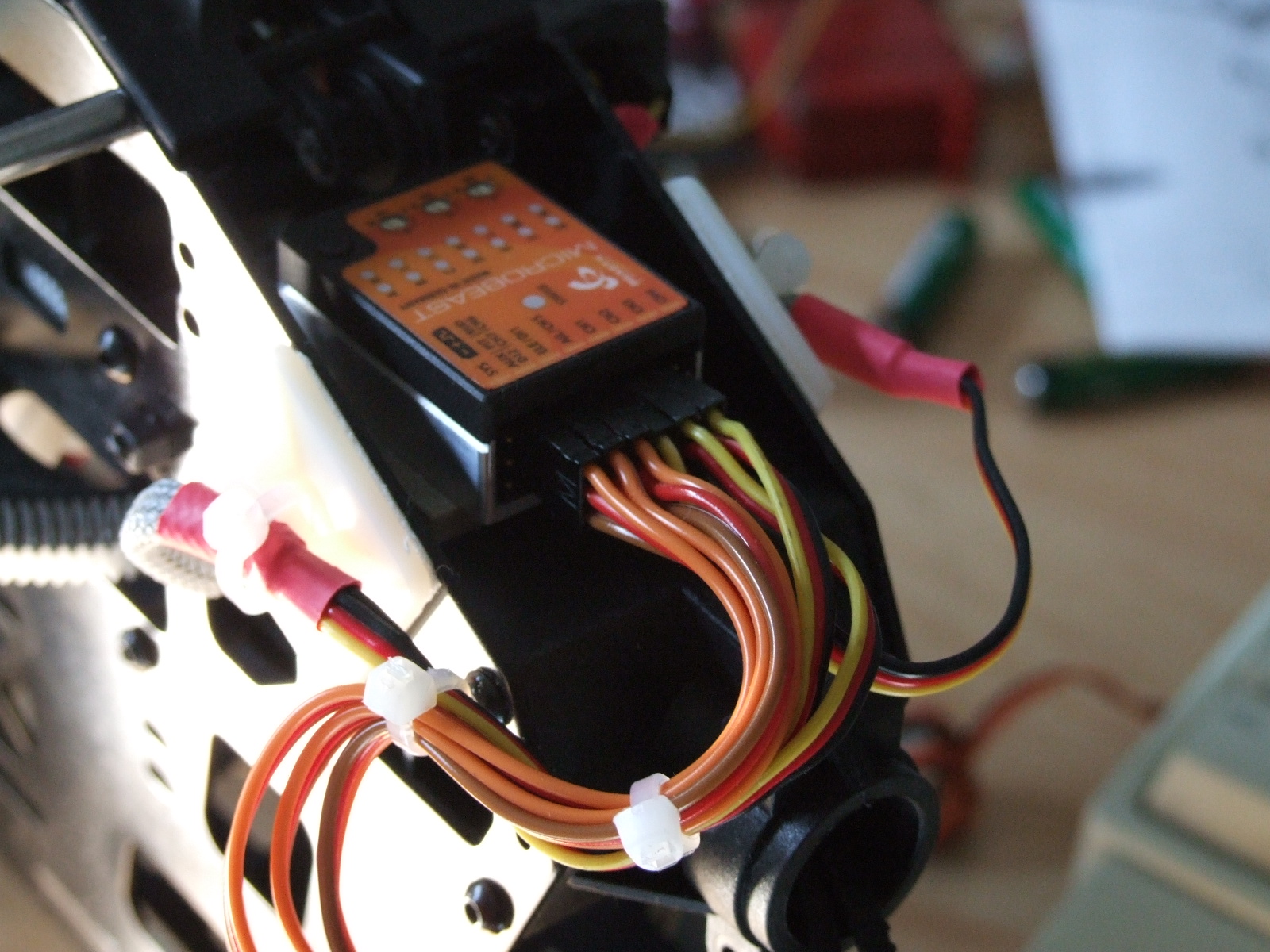

Nach der Beinahekatastrophe mit dem Beast im Raptor 50 V2 habe ich mich entschieden, das Beast dann doch einen paddellosen HK500GT antreiben zu lassen.
Könnte einmal jemand, der schon so ein BeastX im T-Rex 500 oder Clone sitzen hat, über meine Montage drüberschauen und sagen, ob das so gut ist oder ob ich da eine Änderung vornehmen muß ?
So sieht die Baustelle um das Beast aus. Der Empfänger kommt auf die Plattform eine Etage tiefer.

Sieht ganz gut aus. Ich würd aber den zweiten Kabelbinder nach der Zusammenführung der Kabel weg lassen, wenn die Kabel dann nicht zu wirr in der Gegend rumstehen, damit die einfach ein wenig frei rumhängen können.

Du meinst den zum Chassis hin ?
Ich habe da nur die Vermutung, dass es zu sehr schwingen könnte ... Im Notfall ein Klebepad auf das Heckrohr und da nochmal abfangen ?

Nene, ich mein den zum Beast hin, sorry. ;)

O.K., dann kommt der weg.
Hatte noch keine Zeit wieder in meine Bastelbude zu tigern ...
Dann werde ich nach der Spätschicht den HK 500GT paddelfrei mal programmieren und morgen dann mit 5s und Turnigy Typhoon BL-Motor am Jazz 55 probeschweben.

Ich würde auch den Richtung beast entfernen.
