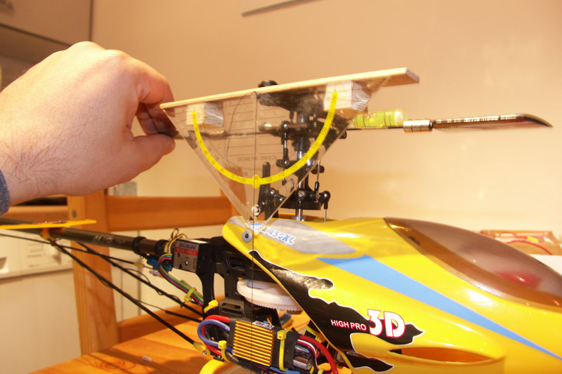

Danke für die Tipps; die Stellringe sind schon drauf, hab auch einwenig mit Gas/Pitch-Einstellungen rumprobiert; dazu noch eine Pitchlehre gebastelt , nach einer Vorlage aus dem Net,(siehe Foto, Hand gezittert, daher Paddel nicht ganz waagerecht, wie die Wasserwaage zeigt)- scheint gut zu funktionieren(Kostenpunkt:~2€
)! Leider kann ich momentan nicht fliegen, Erkältung mit Fieber hat mich ans Bett angekettet...
Gruß, Pawel.

Hi Pawel,
ne Frage zu deinem Bild: Ist der Kreisel da an der Seite des Heckrohrs montiert mit der "Oberseite" zur Seite? Darf man den so anbringen? Beim GY401 stand sowas, dass man den nur so anbringen darf, dass die Unterseite des Kreisel senkrecht zur Rotorachse steht. Ist das bei deinem Kreisel anders? Oder sehe ich das da falsch im Bild?
Gruß,
Stefan
Gruß,
Stefan
Hi Stefan, nein, er ist richtig montiert (laut Bedienungsanleitung) - die große,beschriftete (Aufkleber-) Seite bei RCE-500X ist die "Seiten"-Seite - "axial direction" liegt parallel zu ihr. Er funktioniert auch sojd16 hat geschrieben:Hi Pawel,

Gruß, Pawel.
