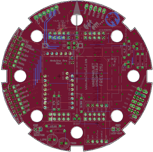

#7324 Re: Der WII-Copter ( Selbstbau-Projekt )
Moin,Schachti hat geschrieben:der preis ist schon gut aber wenn dann will ich eine free imu haben.
denn der bma020 passt da ja auchnicht mit rauf
... oder, man macht so was (guckst du Bildchen) ...
Da darfst du den BMA020 oben drauf oder unten drunter setzen, wie's gefällt.
aBUGSworstnightmare
Edit: Hab' das Bild auf die endgültige Version geändert; demnächst mehr dazu..
- Finale Version des Boards!
- dividev2_final.png (53.43 KiB) 1328 mal betrachtet
Zuletzt geändert von aBUGSworstnightmare am 02.09.2011 19:47:02, insgesamt 1-mal geändert.
