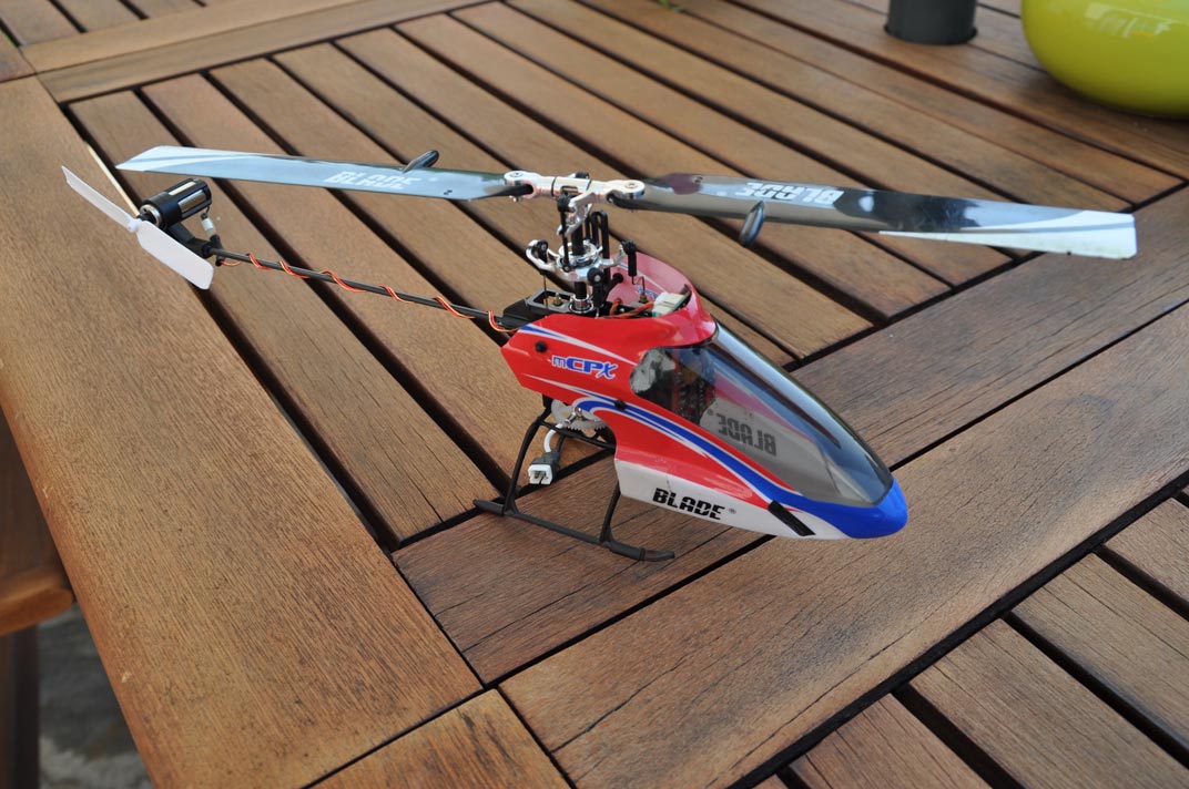

ich habe meinen Heli auf Brushless umgebaut.
das Heck ist v. SR120.
Regler Motor und Konverter sind v. Nanoheli (kein Steve Konverter)
300er Lipos
Nach dem letzten Flug funktioniert der Motor nicht mehr, er gibt auch keinen Piep mehr von sich (piept ansonsten immer nach dem anstecken des Lipos)
Ich fliege mit 75% Regleröffnung (Gerade) im schnellen Rundflug (kein 3D)

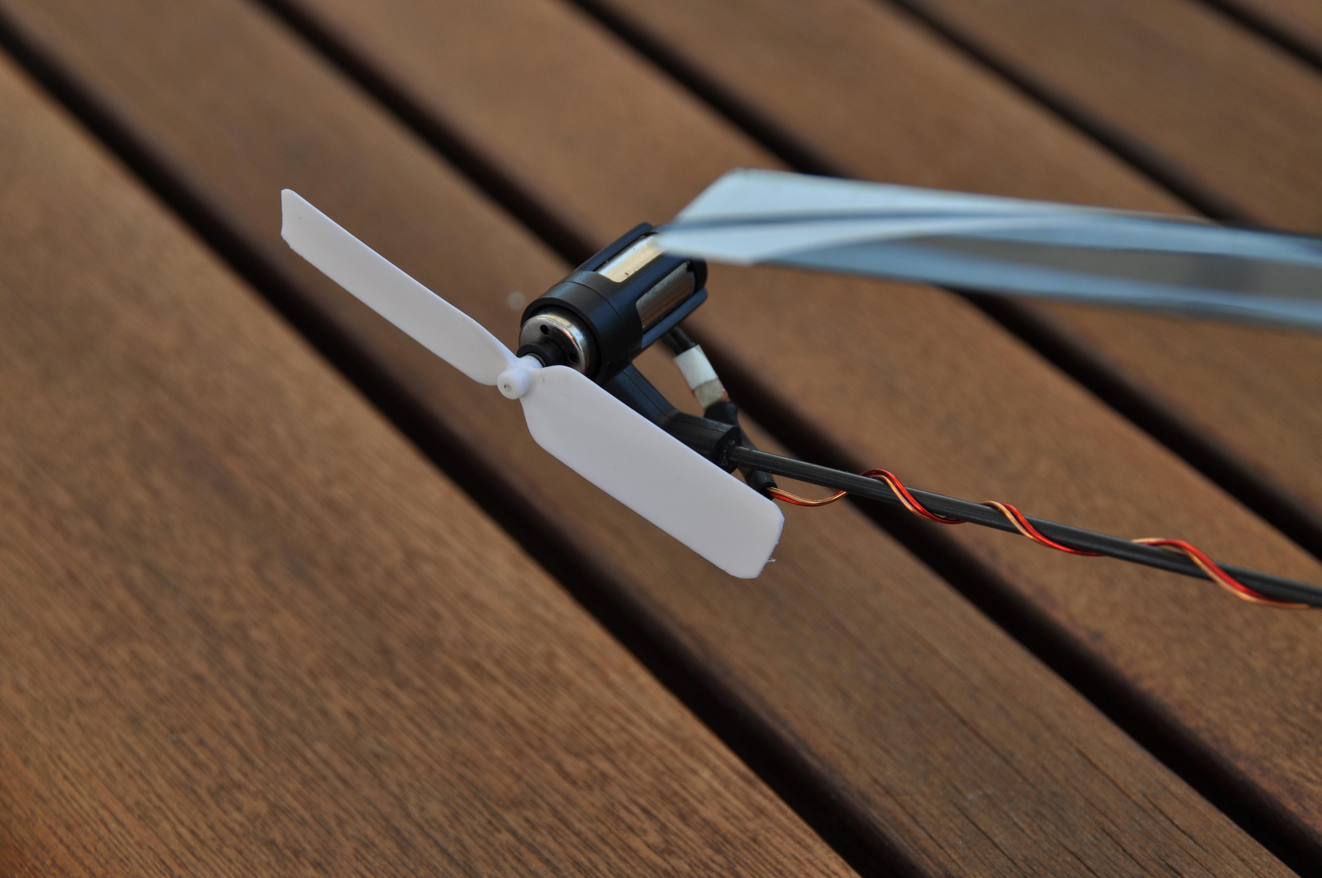

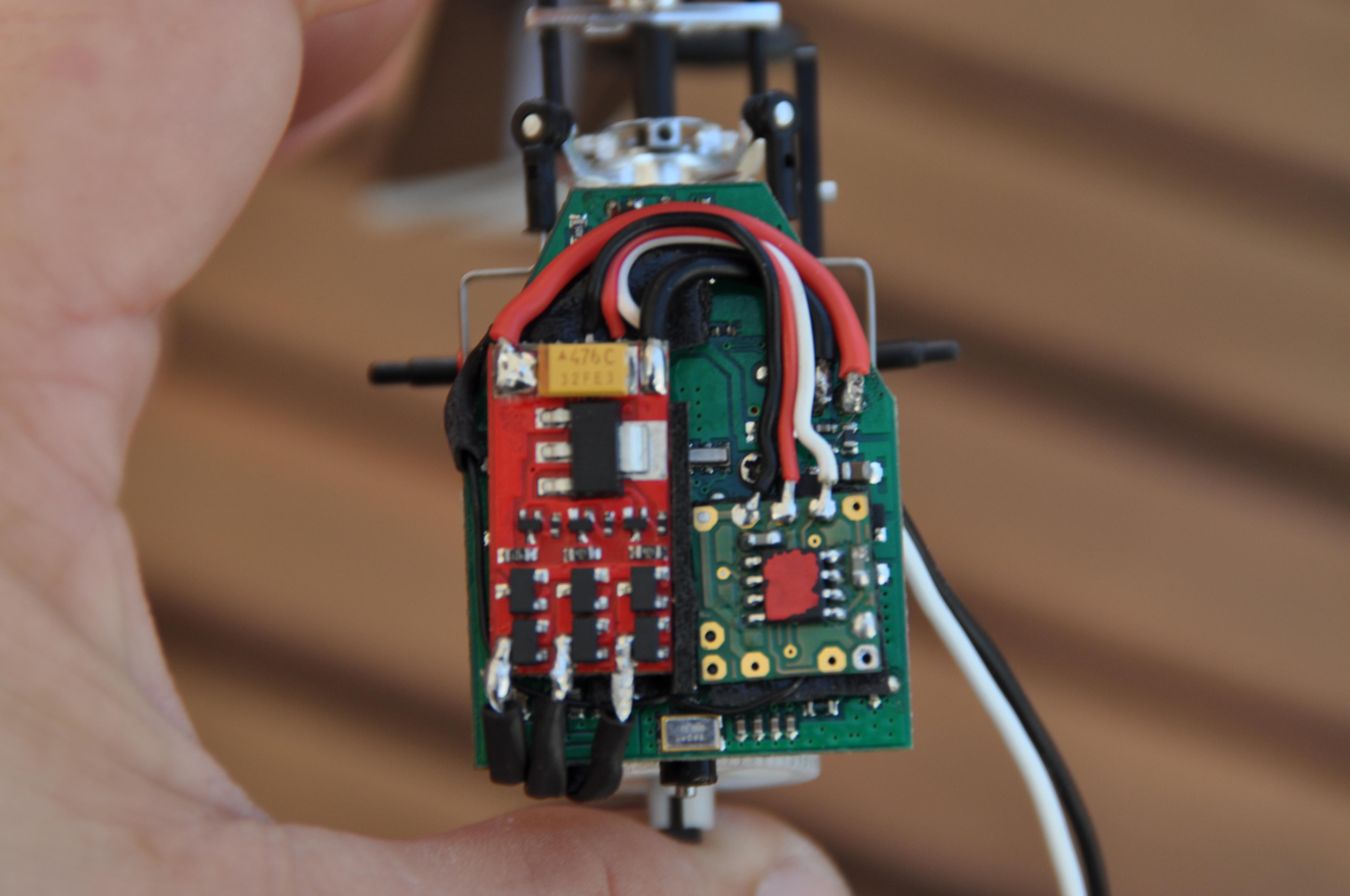

Sieht mir auf dem zweiten Bild aus, als wären die Kabel vom Regler zum Motor kurzgeschlossen.
