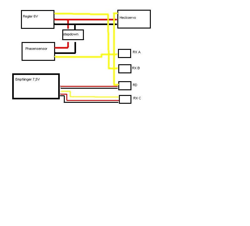

jap, bin grade mit Rev. 2 fertig geworden. sieht schöner aus und RX A wird nicht zerstört...

hab gestern umgekabelt, meine fresse ist das ein gedöhns... zumindest hab ich den kabelsalat einigermaßen verstecken können :roll:

die erfahrung von heute abend:
alles auf 7,5V und Heckservo+Phasensensor auf 6V funktionieren nicht. das Eventlog ist voll von Phasensensorfehlern.
nach dem Umbau auf "alles an 6V und nur die TS-Servos an 7,5V" funktioniert´s schonmal ohne Fehlermeldungen.

torro hat geschrieben:die erfahrung von heute abend:
Die ganze Story gibt´s aufm stabi-forum.
Also ich habe auch Probleme gehabt.
Hab ja eigentlich alles auf dem kleinen CC-BEC laufen an 6V und das Regler-BEC vom Roxxy ist über ein Optokopplermodul abgetrennt.
An 6V hatte ich dann auch nur Fehlermeldungen im Log.
Dann hab ich den Phasensensor an die 5,4V vom Roxxy-BEC gehängt und siehe da, keine Fehlermeldungen mehr im Log.
Jetzt muss ich nur noch raus finden wieso er mir beim "Vorgabewert" ne andere Drehzahl anzeigt wie bei "Aktuell"
Beim großen V-St. im 6HV stimmen die Werte immer überein.
Da ist wieder mein Problem wenn man nur die Hälfte kapiert von dem was man da eigentlich einstellt. :roll: :mrgreen:
