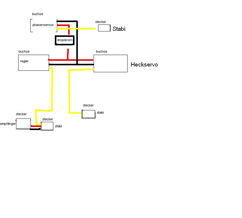

ich fasse zusammen:
laut Vstabi-forum sind 5-6V am phasensenor ok. es ist nicht die versorgungsspannung des phasensensors, sondern der signalinput am stabvi, der kein HV abkann.
wer hat ne saubere lösung um aus 6V oder 7,5V 3,3V zu machen?
die HV-regler von YGE kommen ab mitte september mit rpm-ausgang. mein 90HV kann leider nicht nachgerüstet werden.
im YGE gov.off "entern" danach plane middle oder plane fast entern.
hat zufällig jemand erfahrung ob middle oder fast besser passt?
Gruß, Flo

Stepdown fürs Heck einfach vor den sensor ;)
SAB Goblin 700 ----- 12S, Roxxy@ vbar, HK4530
Sender: MX20
torro
Beiträge: 7256
Wohnort: MFC Mahlberg
#13 Re: MiniVS mit Governor!!!!
Beitrag von torro »
zeit für das nächste spezialkabel :drunken:
jaaajaaa, es heißt stepdown und nicht dropdown... :mrgreen:
hier nur die 6V schiene zu sehen.
SV stabi/empfänger/TS-servos geht über 7,5V vom kleinen Castle
Gruß, Flo

Irgendwie kapier ich es nicht.
Hab im V-Stabi-Forum diesen Thread gefunden und weiß jetzt nicht was ich machen soll:KLICK
Erst heißt es: Signalleitung an RXA und Versorgungsspannung von einem anderen Anschluss abzweigen.
Und in der verlinkten Einbauanleitung sieht man dann dieses Schaltbild KLICK
Warum muss jetzt zwischen dem Phasensensor und dem Mini-V noch ein Spannungsregler ?
Oder brauche ich den bei 6V BEC-Spannung nicht ?
Am großen V-S. hab ich den doch auch an 6V laufen. Oder täusche ich mich da ?
Gruß Holger

#15 Re: MiniVS mit Governor!!!!
Beitrag von torro »
RXA hat nur Signalinputs. ohne SBUS hängt da pitch, heck und sens dran.
edit: laut stabi-forum sind 6V noch ok.
