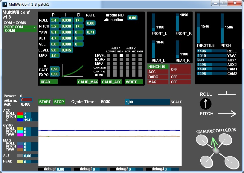

Ich hab die Regler alle neu und mit den richtigen Wegen eingelernt. Nach wie vor das gleiche Problem bei zu viel Steuereingabe auf YAW und der Copter dreht nach hinten raus. An dem Ding vibriert nichts, alle Regler werden in der GUI sauber angesteuert, WMP+ macht auf allen Achsen seinen ordentlichen Dienst, Gewichtsverteilung passt, Spannungen alle in Ordnung.
Jetzt hab ich auch noch das Problem, dass der Copter ständig über YAW dreht und ich nur mit viel Trimmen per Sender dem etwas entgegen wirken kann. Vielleicht ist das die Ursache für das Ausdrehen beim YAW. Aber wie nur bekämpfen?

bennyheizer
Beiträge: 781
Registriert: 23.03.2006 16:10:16
Wohnort: Leipzig
#7402 Re: Der WII-Copter ( Selbstbau-Projekt )
Beitrag von bennyheizer »
hier einmal die Bilder von der GUI mit YAW rechts und YAW links gesteuert:

Benny, sieht eigentlich alles sehr symmetrisch aus, Vibrationen kann man auch keine erkennen. Probier mal, ob sich was ändert, wenn du MINTHROTTLE erhöhst oder mit der YAW RATE etwas nach unten gehst. Ansonsten bliebe eigentlich nur, dass du Motoren mit stark abweichenden kV-Werten erwischt hast oder die Regler unterschiedlich eingelernt wurden.
Ciao, Arnd
#7404 Re: Der WII-Copter ( Selbstbau-Projekt )
ohne Integral auf Yaw wird ein Wegdrehen kaum zu kompenisren sein, trag da mal nen wert vcon 0,015 - 0,02 für den Anfang ein und einen D-Anteil von 5 - 8 , P erstmal auf 4 absenken - das sollte schon Besserung bringen

Der Copter dreht aber nicht über Yaw weg, sondern beim Gieren über Pitch und Roll.
