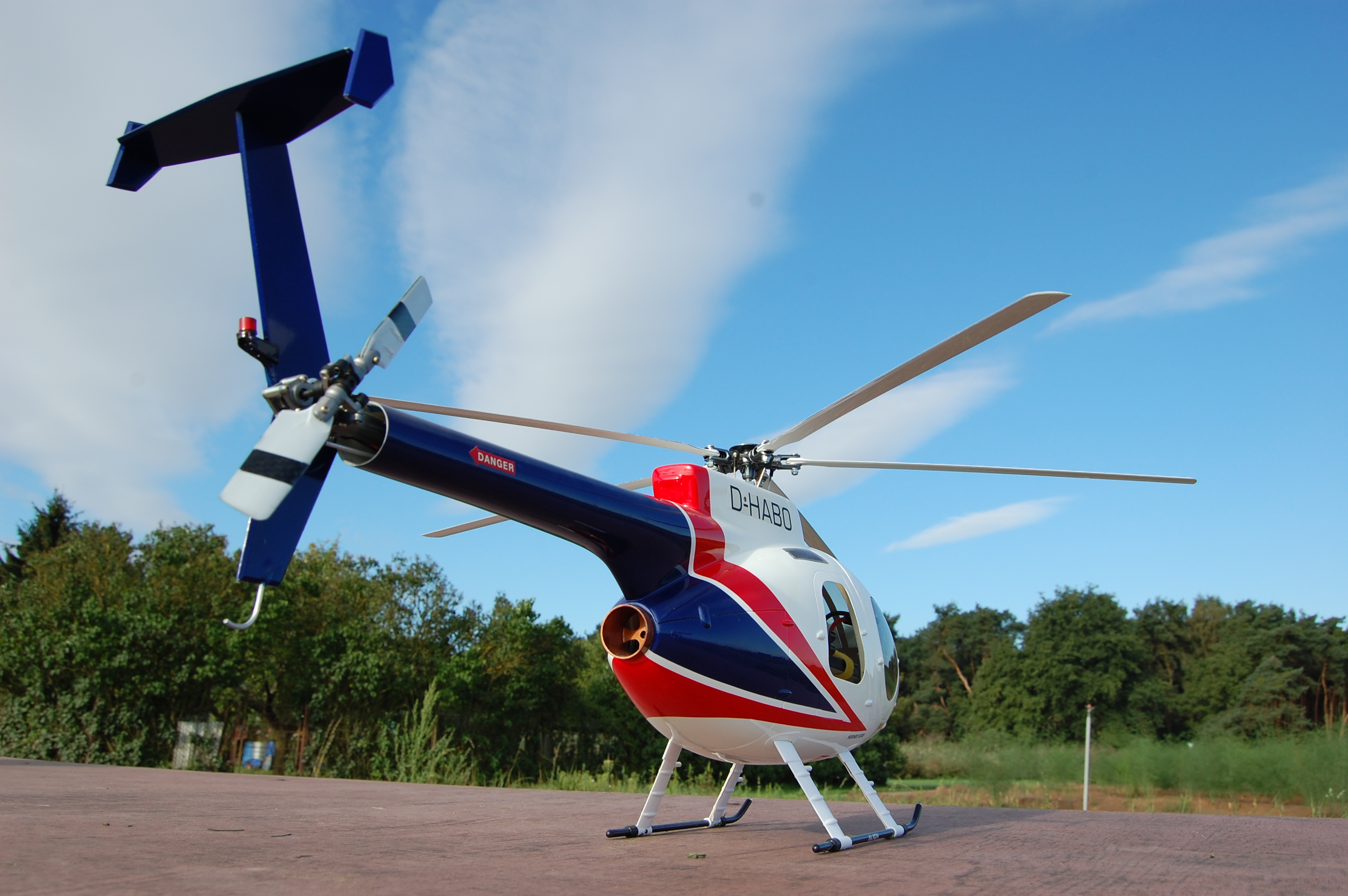

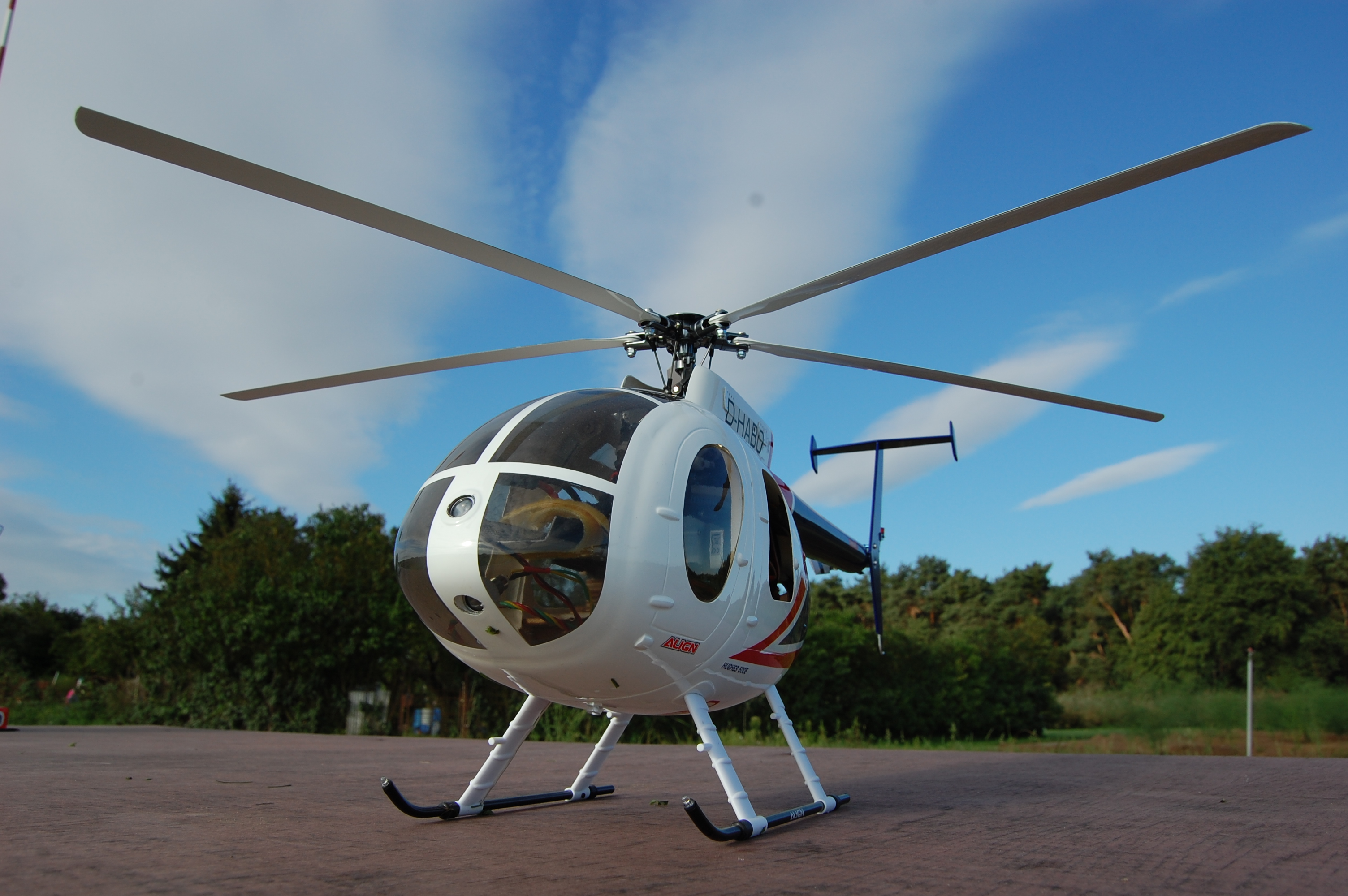

#37 Re: T-Rex 450Pro im Hughes MD500, Anfängerfragen
Hier meine Fünfblatt Hughes.
Kopf ist vom Hobbykönig, Blätter von Spinblades,
MicroBeast ist eingebaut.

#38 Re: T-Rex 450Pro im Hughes MD500, Anfängerfragen
Hallo Andreas,
schöner Heli.
Fliegt er mittlerweile einfacher?
Was hast du für ein Beleuchtungssatz drin und war der Landescheinwerferausschnitt schon im Rumpf?
Gruß Uwe

#39 Re: T-Rex 450Pro im Hughes MD500, Anfängerfragen
Danke.wonti hat geschrieben:Hallo Andreas,
schöner Heli.
Nicht wirklich, ich muss das MB noch besser einstellen. Außerdem zickt der Regler.wonti hat geschrieben:Fliegt er mittlerweile einfacher?
Die Beleuchtungselektronik ist von sycorax, die Landescheinwerferausschnitte waren im Rumpf vorgegeben, ich habe nur die Scheinwerfer dahinter geklebt.wonti hat geschrieben:Was hast du für ein Beleuchtungssatz drin und war der Landescheinwerferausschnitt schon im Rumpf?
Gruß Uwe

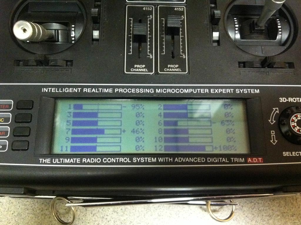

Ich habe jetzt die Kopfdrehzahl mit Drezahlmesser auf 2100U/min eingestellt und werde die Einstellung bei besserem Wetter testen.
Was mir nur Kopfzerbrechen macht ist der Regler (Kontronik 40 im Reglermodus).
Ich habe den Reglerweg beim Programmieren von -100% bis +100% (Graupner MC-19) eingestellt.
Die eingestellte Drehzahl von 2100U/min ergibt sich aber bei -63% auf der Fernbedienung.
Es müßte doch eigentlich irgendetwas mit +40% auf der Anzeige der FB sein.
Es grüßt ein verwirrter Uwe

#43 Re: T-Rex 450Pro im Hughes MD500, Anfängerfragen
Hallo Uwe.
Das ist schon richtig so. Die Gasskala beginnt nicht bei 0% = 0 Umdrehungen, sondern hat einen Offset. Das heißt, dass eine Regleröffnung von 10% nicht 10% der Maximaldrehzahl, sondern eine deutlich höhere Drehzahl ergibt. Auch ist die Kurve nicht unbedingt linear. Da der Offsetwert und die Interpretation der Gaskurve bei jedem Regler-Hersteller auch noch unterschiedlich ist, passt ein Drehzahlrechner auch nur halbwegs bei 100% Regleröffnung. Alles darunter muss man ausprobieren.
Beim Jazz ist die erreichte Drehzahl auch noch davon abhängig welche Spannung der Akku zum Zeitpunkt des Hochdrehens liefert. Wenn Du zum Beispiel innerhalb eines Fluges zwischendurch landest und den Motor ausstellst, dann ergibt sich beim erneuten Hochdrehen auch eine andere Drehzahl. Die wirklich gleiche Drehzahl bekommst Du nur bei Reglern die den GovStore-Modus beherrschen (z.B. Jive, YGE, CC Phoenix, ...).

#44 Re: T-Rex 450Pro im Hughes MD500, Anfängerfragen
Hallo Egbert,
danke das du dir Zeit für meine Fragen nimmst.
So ganz habe ich deine Ausführungen nicht verstanden.
Ich bin davon ausgegangen, das wenn ich auf dem Servomonitor schaue, bedeutet z.B. bei meiner MC-19 0% (Mitte) das auch der Regler ca. 50% aufmacht.
Auf dem Bild (Seroausgaenge) habe ich ja nur -63% am Kanal 6.
Bei dem Helimischerprogramm habe ich eine grade eingestellt, so das der Rotor mit 2100U/min dreht.
Gruß Uwe

#45 Re: T-Rex 450Pro im Hughes MD500, Anfängerfragen
Hallo Uwe.
Die Regleröffnung passt schon. Aber die resultierende Drehzahl ist halt nicht linear anzusehen. Wenn Du so weit runter musst mit der Regleröffnung, dann würde ich Dir empfehlen ein kleineres Ritzel zu montieren. Eine so niedrige Öffnung ist nicht effizient. Idealerweise solltest Du beim Jazz irgendwo zwischen 60% und 70% zu liegen kommen. Das entspricht bei Deinem Sender einer Gaskurve bei +20% bzw. +40%. Wie hast Du die Gaswerte eingelernt? Hattest Du eine Gaskurve von -100% bis +100% programmiert und keinen Gaslimiter aktiv?
