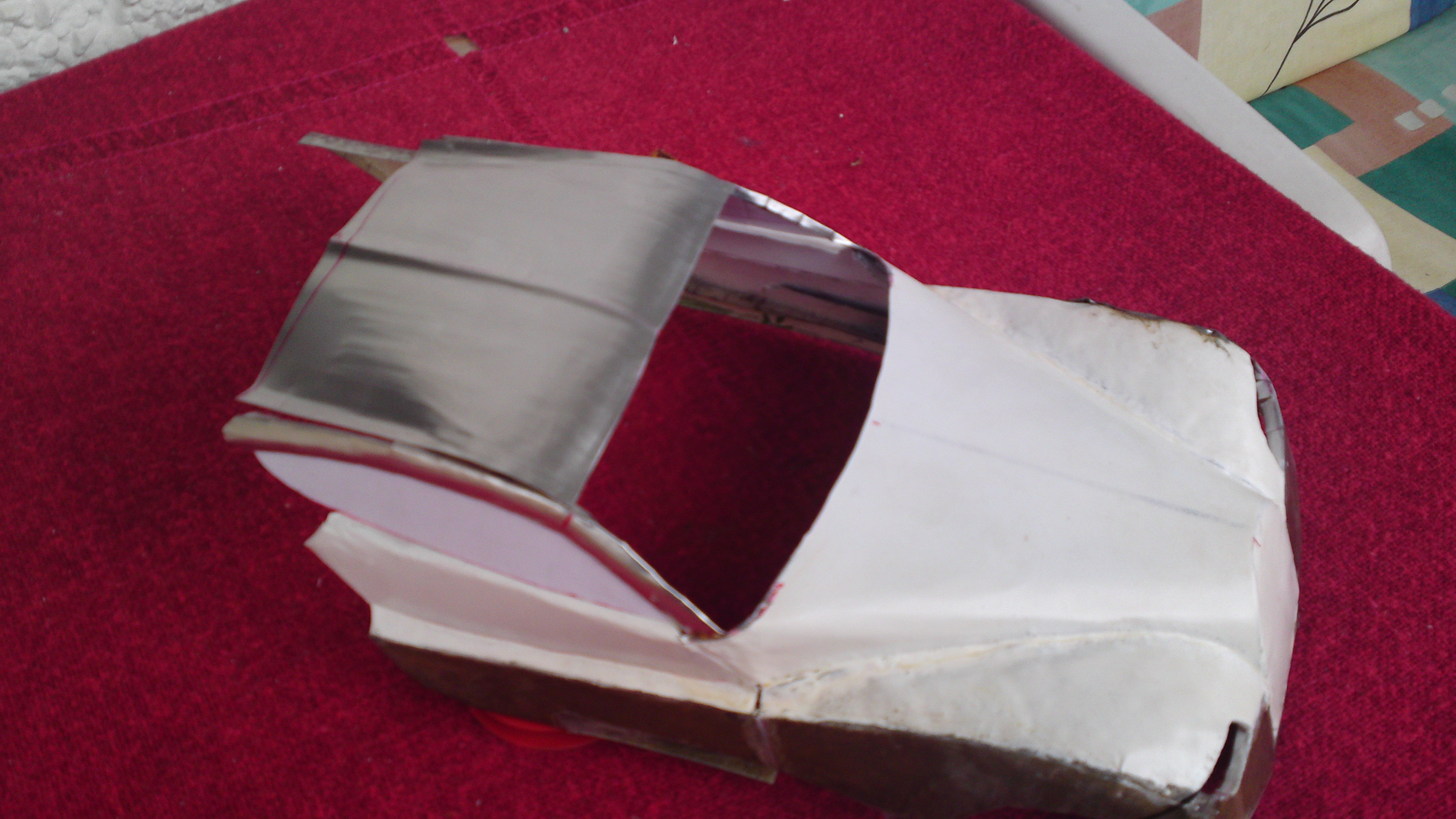

Habe einen Rückschlag erlitten bei dem anderen Kotflügel der Schwelle war zu wenig ausgeschnitten.
Da ich aber heute keinen Bock mehr hatte einen neuen zu machen habe ich aus dem Blech die A-Säule mit dem Dachholm gemacht. :mrgreen:

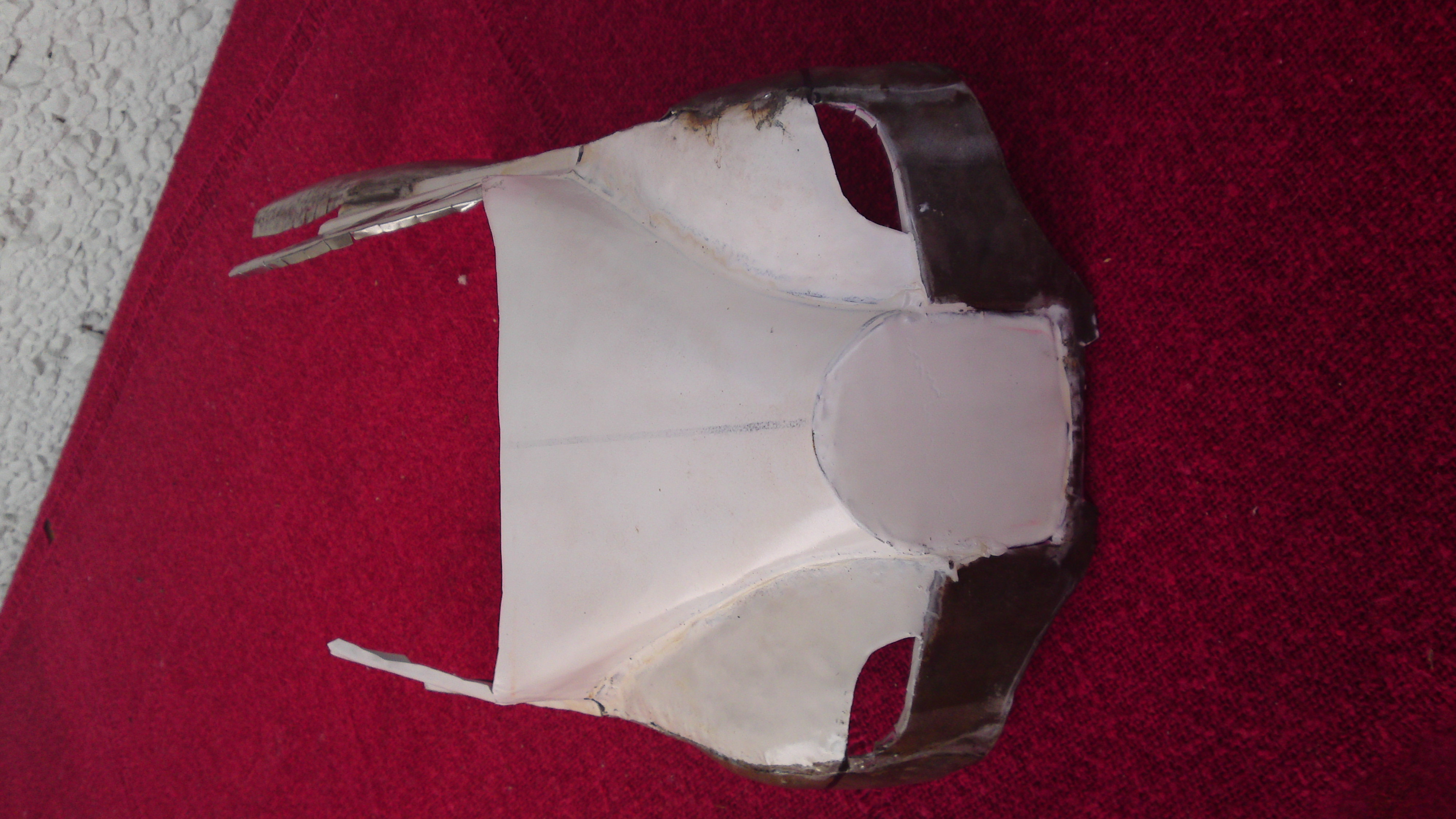

Habe heute noch einige Teile angepasst nur noch löten.

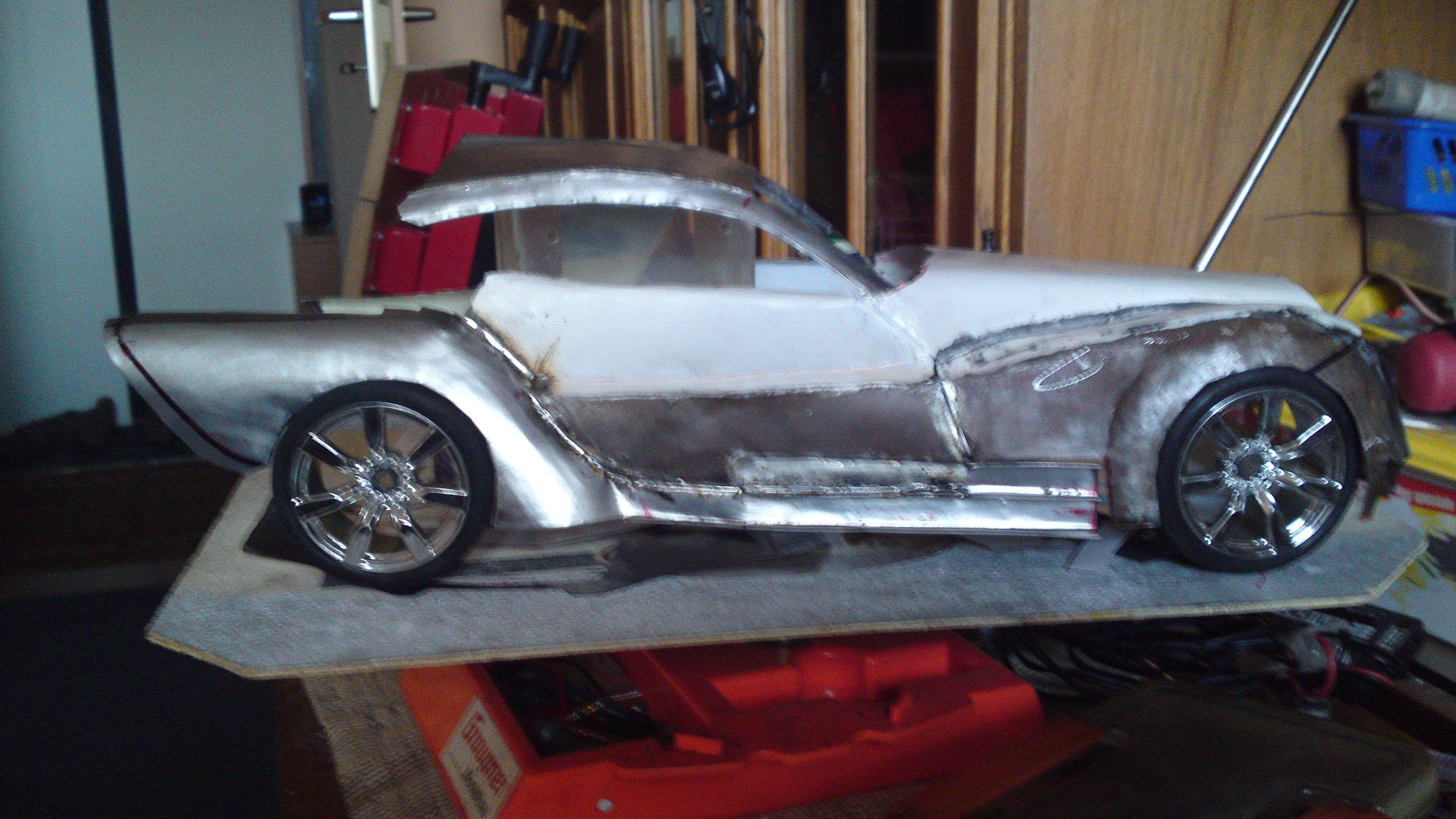

Habe jetzt das Dach mit den Holmen mal zusammen gepappt und aufgesetzt,jetzt sieht es schon nach ner EVA aus.

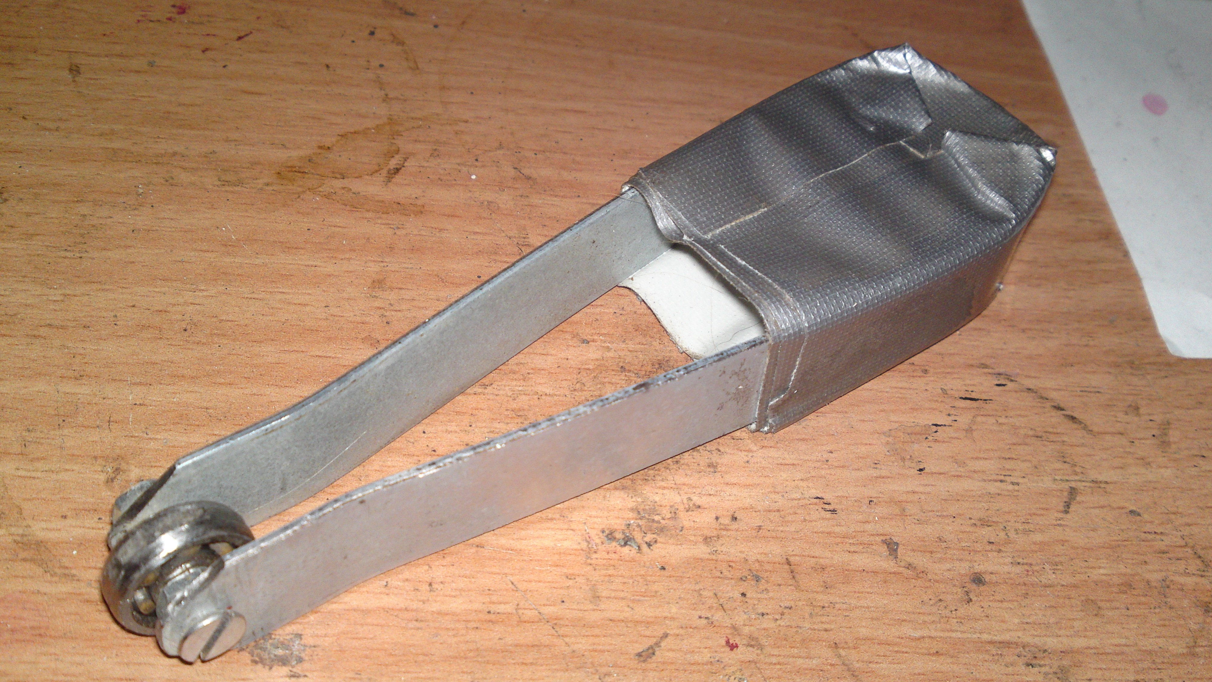

Da mich die Dellen vom Kugelhammer genervt haben habe ich mir heute mal Gedanken gemacht wie es besser geht.Ist zwar nicht gut für meine Schultern aber leiser und besser.
Kann ich auch Nachts machen.Ein altes Kugellager mit dem Dremel halbrund geschliffen ein Stück Flacheisen 4mm Schraube und Muttern und Panzerband.Habe damit die Kotflügel nachgearbeitet und ist super geworden.Es geht auch mit einfachen Mitteln.

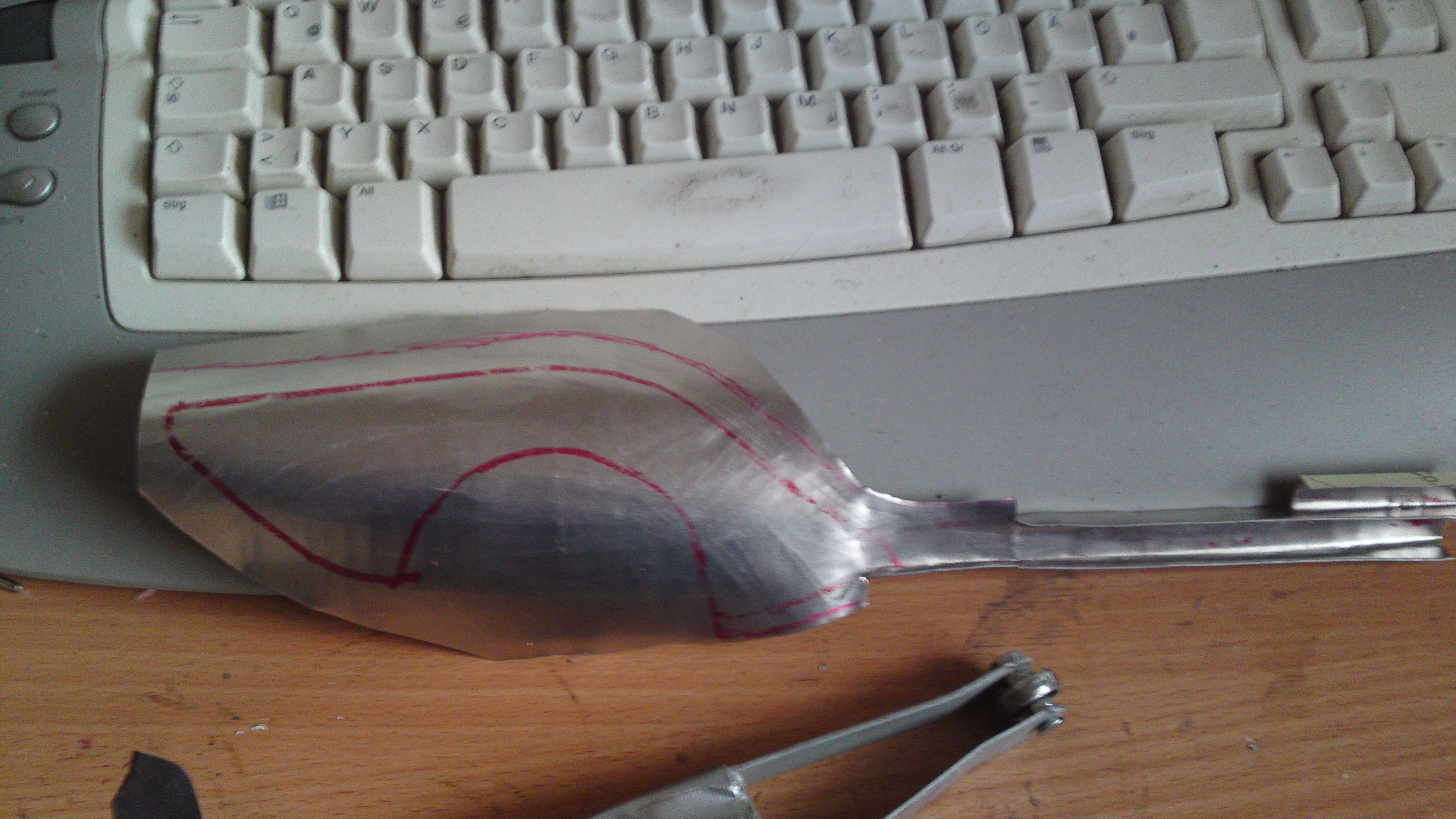

#116 Re: Baubericht Eva GT aus Blech 1:10
Beitrag von Max1234 »
Das ist mal ein Kotflügel nach meinem Geschmack ohne hämmern und Dellen.

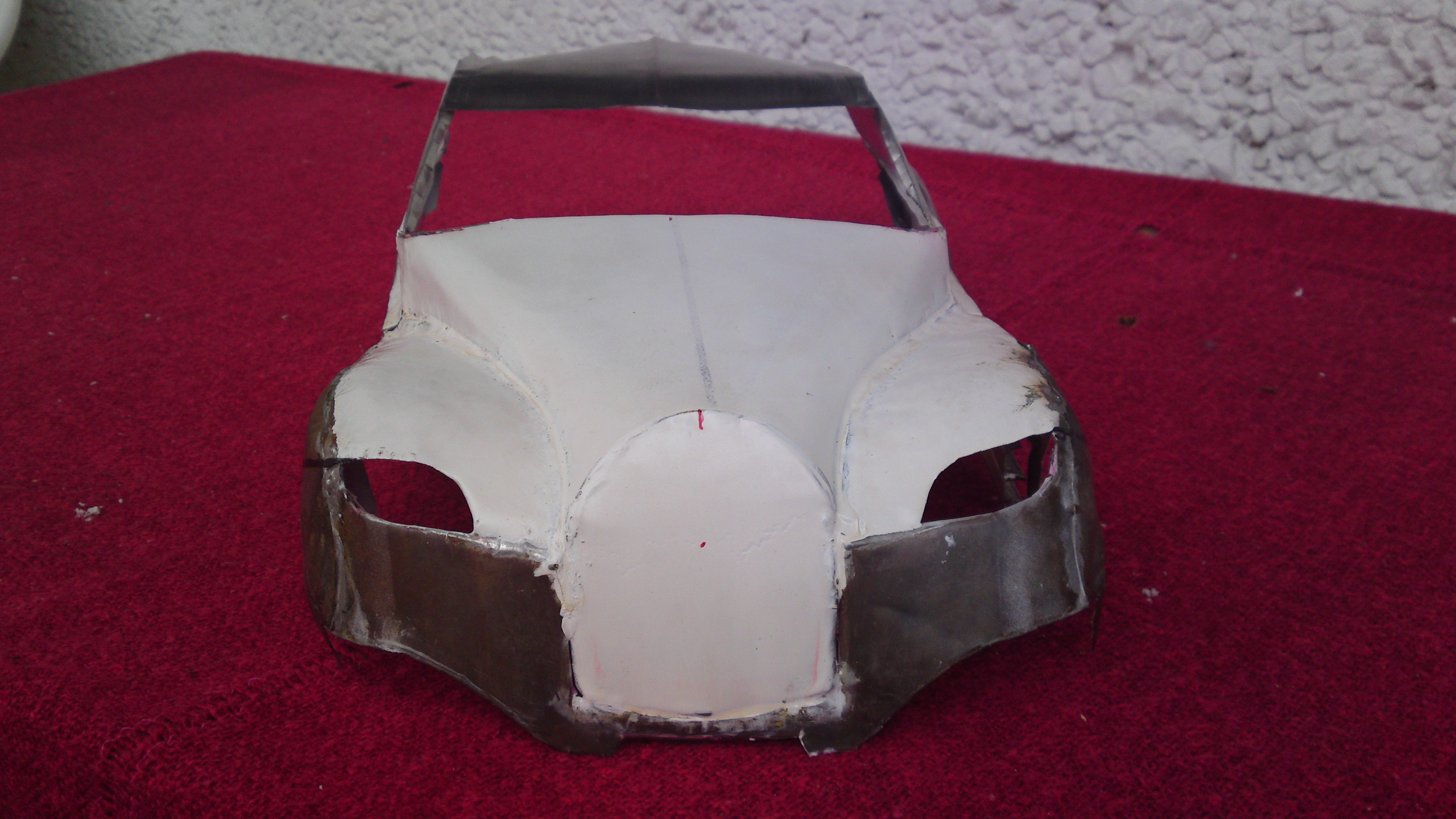

Jetzt habe ich nur noch zwei große Teile zu bauen Heckschürze und Klappe alle aus einem Stück und den Kleinkram mit Grill. :D
