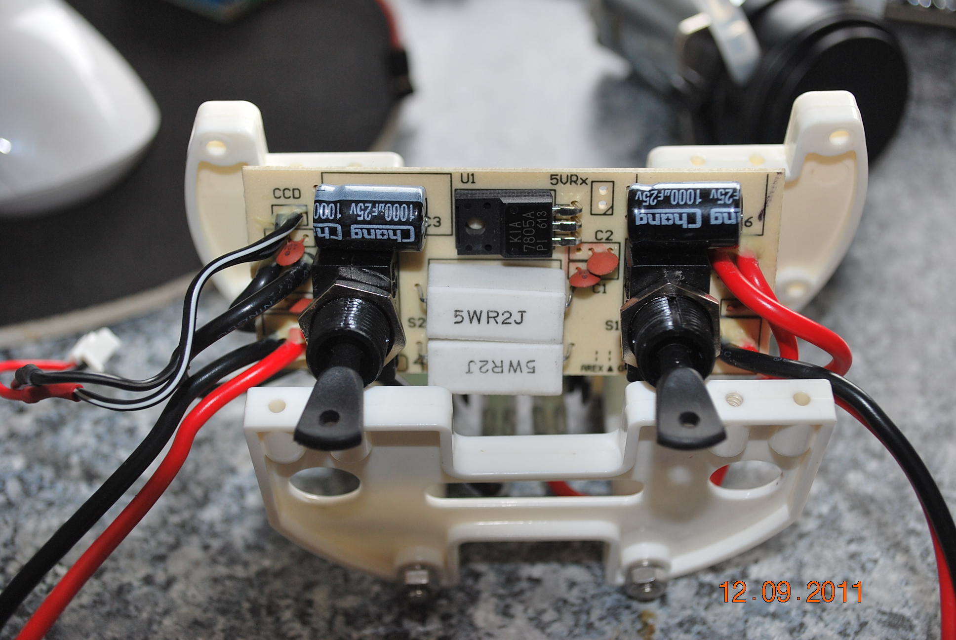

so, hier mal zwei bilder

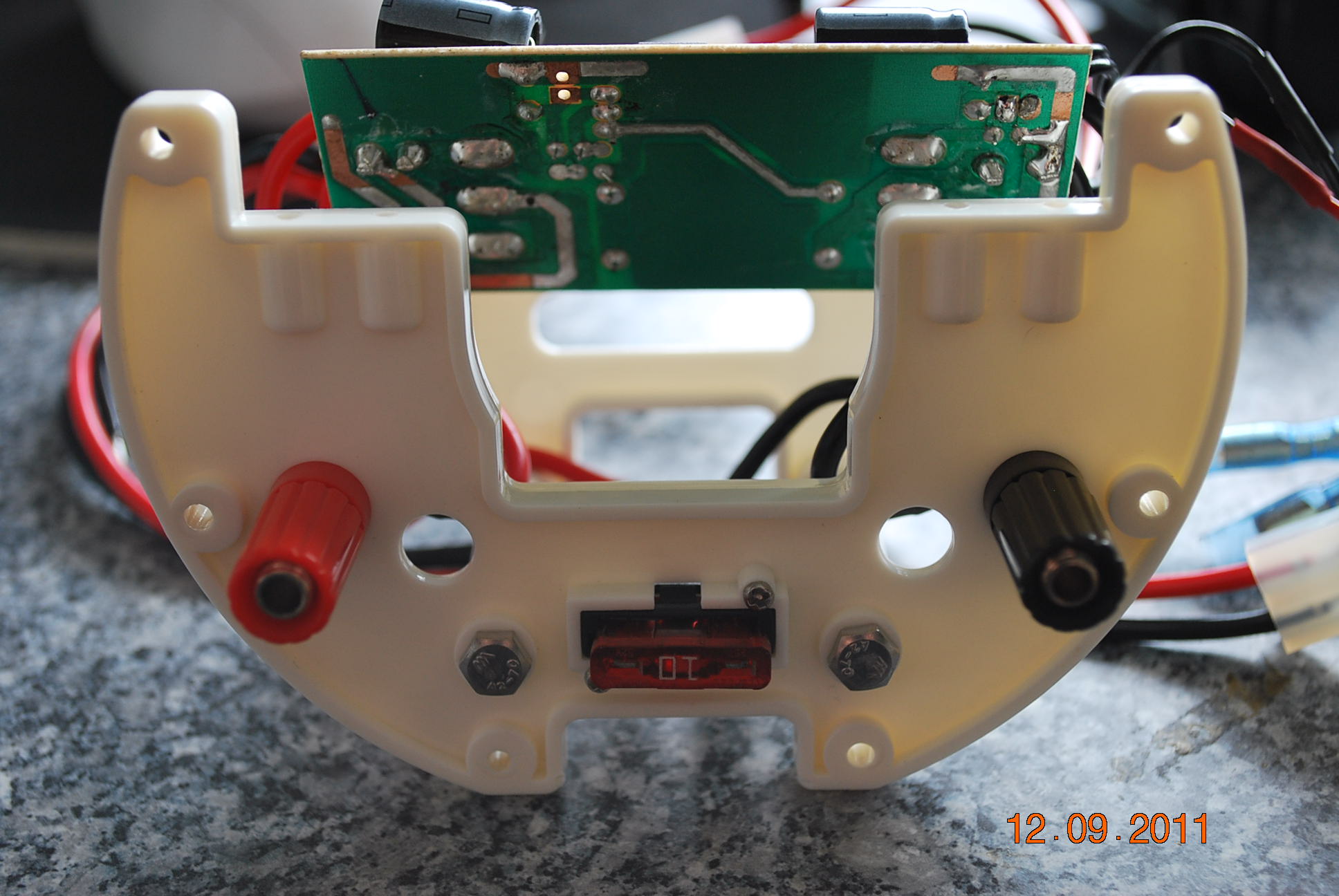

#17 Re: ärger mit der elektronik (hilfe)
auf dem oberen bild zu sehen die beiden anschlüße zum laden des akkus und in der mitte die sicherung
auf dem unteren bild die rückseite. die kabel links und rechts, gehn einmal zum akku und der andere zum regler und zur anderen elektronik

#18 Re: ärger mit der elektronik (hilfe)
Wenn der Motor aber nur unter 10A zieht, dann ist ein 170A Steller völlig Fehl am Platz.
Die anscheinend zu kleine Betriebsspannung ist das nächste was sehr bedenklich ist.
Logisch fließt nur so viel wie der Verbraucher nimmt.
Die Kabelchen im Bild sind für maximal 20A gut und sollten wohl die reine ladeelektronik darstellen?
Mach noch mal ein Bild vom Akku und dem Steller, wie das verschaltet ist.

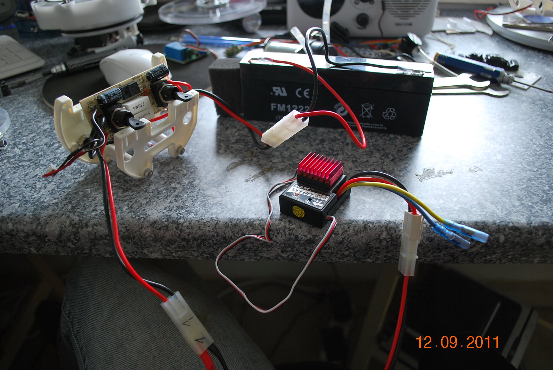

#19 Re: ärger mit der elektronik (hilfe)
so schauts dann aus

#20 Re: ärger mit der elektronik (hilfe)
schau dir noch mal die Dokumentation an, möglich das ihr Ladeanschluss und Motoranschluss vertauscht habt?
(lötet die Platine noch mal nach, verzinnt dabei alle Leiterbahnen ordentlich und überlegt dem Festspannugsregler auf der Platine noch einen Kühlkörper zu Spendieren)
Das ganze kommt aber in ein U-Boot, da ist Kühlluft kostbarer als ein paar Gramm oder cm² mehr Regler die dafür nicht so warm werden. Wasserkühlung kommt oft auch nicht in frage, weil man sich keine unnötigen "Löcher" im Boot einbauen will.Wenn der Motor aber nur unter 10A zieht, dann ist ein 170A Steller völlig Fehl am Platz.

#22 Re: ärger mit der elektronik (hilfe)
ist für mein dafürhalten trotzdem schlampig gelötet.Psychoheli hat geschrieben:ich habe ja an der elek im bild nix geändert.

#23 Re: ärger mit der elektronik (hilfe)
ok, das sehe ich ein. mir sagt das auch nicht so zu, hab da auch schon schönere gesehen
hab kein plan was ich machen soll

#24 Re: ärger mit der elektronik (hilfe)
Ich würde den Regler direkt an der Batterie anschließen, sofern er jetzt auch mit 12V betrieben wird.
Das ganze Steckbar über diese Stecker.
Sepp
