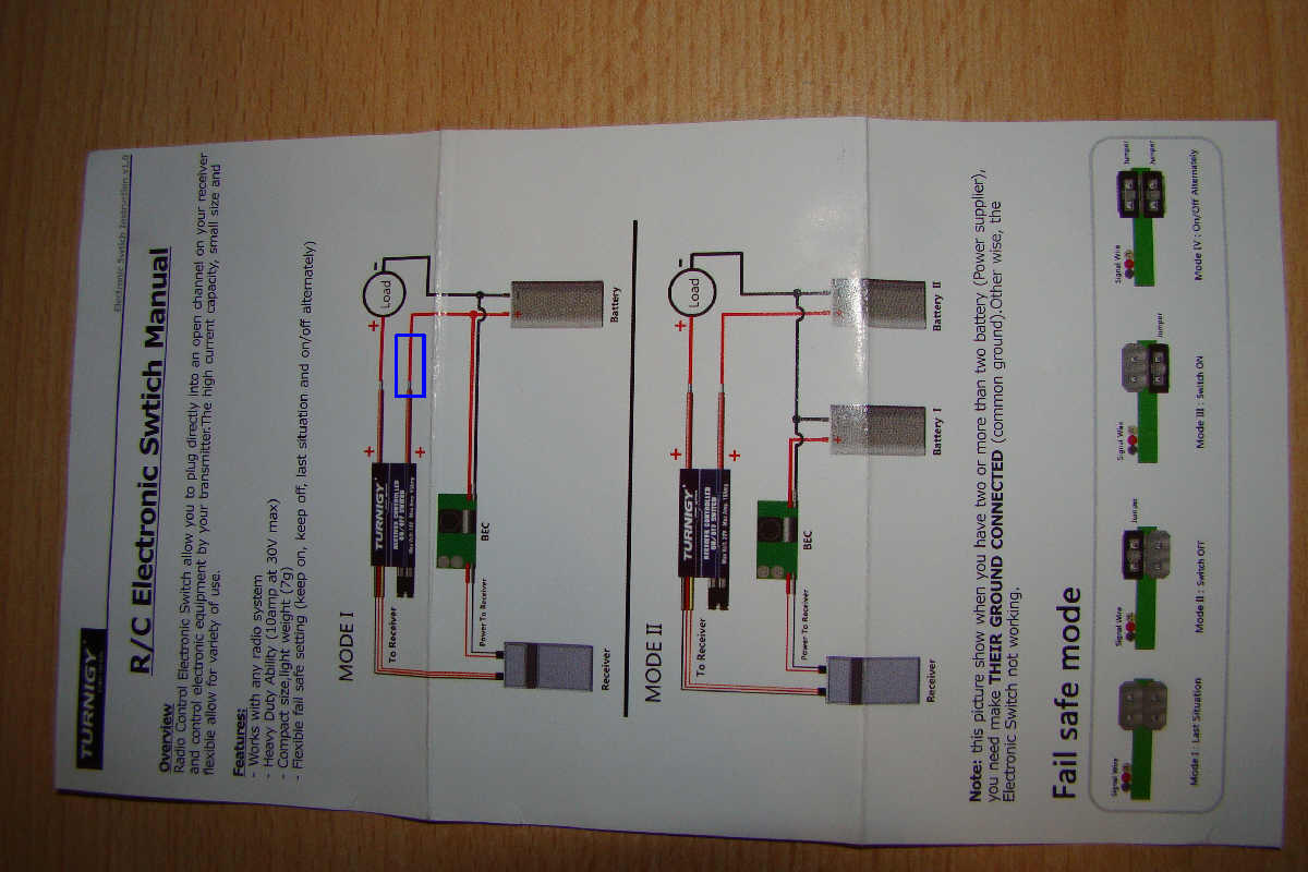

#65 Re: Beleuchtung für Hype wow...!
Habe mal den Turnigy probiert, er Funktioniert sehr gut.
Bei Überschreiten der Schaltschwelle (zumindest mehr als 50%) schaltet er ein, bei Unterschreiten von mehr als 49% schaltet er wieder ab.
Wo er genau schaltet habe ich nicht probiert, bei mir ist es nun so:
Zum einschalten muss der Motor laufen (Gier 49%) und der Schalter AUS2 muss auf 1 (dann Gier ca. 100%) und die LEDS leuchten.
Bei AUX2 auf 0 leuchten Sie weiter, nur wenn der Motor AUS ist und der Schalter AUX2 AUS ist geht die Beleuchtung wieder aus. Hätte ich einen 7-Kanal Empfänger dann würde das auf Kanal 7 sofort ohne weiteres gut funktionieren.
Ich zapfe den Flugakku an, schalte aber eine Feinsicherung dazwischen, will nicht wegen Kurzschluss der Beleuchtung das Modell verlieren.
Kann meine LED-Streifen ja direkt mit 3s betreiben.
Bei Einsatz von 2 Batterieen müssen die -Pole verbunden werden bei diesem Schalter, eine Anleitung liegt dabei.
Mittels 2er Steckbrücken kann der Failsave-Mode gewählt werden, ich habe hier LICHT-EIN gewählt.
Habe mal in den Plan eingezeichnet wie ich die Sicherung einbauen werde.
Sepp
