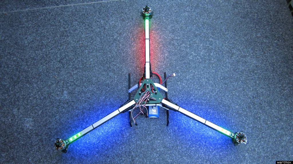

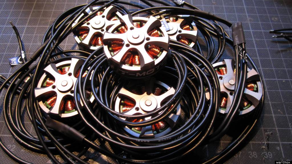

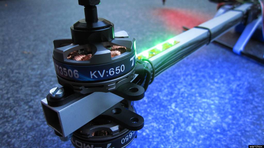

Beiträge: 347
Registriert: 03.03.2011 17:31:59
#7648 Re: Der WII-Copter ( Selbstbau-Projekt )
Beitrag von warthox »
muggel117 hat geschrieben: Bei den beiden anderen läßt sich die Glocke sowohl seitlich kippeln als auch hochziehen. Bei einem der beiden fehlt sogar die weiße
Kunststoffunterlegscheibe zwischen Sprengring und Messingunterlegscheibe. Sogar die Welle ist eine andere als bei den anderen Motoren.
die weißen unterlegscheiben sind schon immer nur sporadisch drauf. auch ist die anzahl der unterlegscheiben immer unterschiedlich.
ich nehm an die befestigen die welle an der glocke und später beim zusammenführen füttern sie den abstand zwischen lager und sprengringkerbe mit den scheiben auf so dass es ca passt.
wenn zu viel spiel nach oben da ist einfach weitere scheiben hinzufügen oder die welle an der glocke lösen und weiter reinschieben.
das mit den lagern hab ich auch festgestellt. manche sind gut manche nicht, aber ich mein was erwartet man für solch einen preis?
Crizz hat geschrieben:Bei der Größe dürften 8" Latten eh obsolet sein, es sei denn man will Energy verbraten. Allein durch das Mehrgewicht der Motoren wären 8" sicher schnell am Limit, das sind mit Sicherheit allein von den Motoren her 150-200 gr. mehr an Gewicht gegenüber den üblichen kleinen 120 - 150 W Motörchen.
mit 8" geht da nichts mehr. wenn dann 10" wenn nicht sogar 11-12"
Crizz hat geschrieben: ( ich frag mich warum noch keiner Motoren mit weniger k/V und höher Eingangsspannung anbietet..... )
die mt serie der tigermotoren sind je nach modell bis 6s ausgelegt. ;)
Morphin hat geschrieben:Die Motoren werden wahrscheinlich um die 30 EURO sein. Habe meine direkt bestellt (MT35306 und MT2814 und jeweils USD$33 bezahlt)
Bin auch sehr gespannt. Werde bei meinen MT3506 bei 4S entweder 12 oder 13 Zoll Propeller einsetzen.. :mrgreen:
Andy
12" sind für 3s definitiv zu klein. mit 4s könnte es aber hinhaun. werd ich mal testen bis die 14" props da sind die ich für die 3506 bestellt hab.
hier paar bilder des zu der zeit noch nicht fertigen copters mit den 3506. am we sollte es dann auch nen video geben.
die motoren machen einen sehr guten eindruck. kein spiel. sauber verarbeitet. ohne props kann ich am copter keinerlei vibrationen über den gesammten gasweg spüren :)
abfluggewicht liegt bei guten 1.4kg mit 3s3300.
