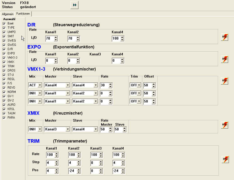

Moin !
Mein Rex ist nun fertig. (neuestes Modell mit 120er TS, also HR3 an der FX18, siehe unten).
Also beginnt das Programmieren der FX18.
-> Uups !!!! (dezenter Schock) :shock:
Leider kenne ich den tieferen Sinn einiger der vielen Einstellungsmöglichkeiten nicht, bin schließlich ja auch noch Anfänger !
Hilfreich wäre es daher m.E., wenn vielleicht einige der flugfesten T-Rex-Eigner mit Supereinstellungen hier den Unbedarften aushelfen könnten. Wie stellt ihr die FX18 ein ?? Was gilt generell und was muss man individuell passend für seinen eigenen Rex austüfteln ??
Ich hatte mir schon mal die Einstellungen von Richard gezogen. Vielen Dank. Aber das bezog sich wohl auf eine H1-Taumelscheibe.
Wer kann mal hier oder im Downloadbereich seine Einstellungen kundtun ?

Hallo Habbi,
aus Erfahrung ( habe selber die FX-18 ) weiss ich, dass einem die kompletten Einstellungen nicht so wirklich weiterhelfen, grade am Anfang.
Und es gibt doch immer kleine Unterschiede, bzw. Moeglichkeiten etwas einzustellen. Sprich, die Universal Einstellung gibt es nicht :)
Ich wuerde lieber gezielt Fragen stellen, zu den einzelnen Punkten. Das hilft beim Beantworten und auch dir beim Verstehen der Einstellmoeglichkeiten.

1) Wenn du ein Programmierkabel hättest würde es dir leichterfallen .
2) Was noch gehen würde ist , ich habe auch 120 Grad TS ... FX 18 und ein Campac Modul , so würdest du meine Settings einfach übernehmen und müsstet sie nur für die anpassen , sprich Servoweg kontrollieren, Servolaufrichtung . Ist ein kleines Modul was du innen in den Sender steckst
3) Ich schick dir meine Settings als Bildschirmsnap ..... ist aber doof so alles einzustellen.

Hallo Habbi,
da hat Plextor Recht - mit dem Kabel geht das wesentlich einfacher - Ist wirklich eine guter Invest bei Robbe
www.robbe.de und dann nach 8170 suchen
Aber es gibt einige User WWW Seiten dazu und vielleicht gibt es ja auch einen Verein in Deiner Nähe, weil die FX 18 ist doch sehr verbreitet
http://www.heli-dormagen.de/?page=eco-fx18
http://www.modellbau-weissensee.de/eige ... instellung
Gruss und viel Erfolg

Moin Plextor,
1 und 2 scheidet leidet aus - dann wähle ich die 3 !! :)
Vielen Dank.

Danke erstmal für die guten Tipps, ich denke die Programmierung habe ich jetzt ganz gut hinbekommen.
Frage: Wie geht das jetzt genau beim Start ?
Erst ist ja alles ruhig beim Anklemmen der Batterie, nur der Regler piepst dann einmal und dann noch 3x zweimal. Alle Kopfbewegungen lassen sich nun ausführen.
Wenn ich dann den Schalter umlege und "MIX" aufleuchtet, dreht der Rotor an und steigert die Drehzahl, bis man meint, gleich hebt er ab, also wohl knapp davor.
Kann ich jetzt einfach Pitch geben und dann den Schalter wieder zurück - oder wie nun ?? Wie bleibt denn die Drehzahl konstant ? Oder kann das nur der berühmte "JAZZ", den ich nicht habe ?

@Plextor - He, thx für die Fotos! Nun hab ich es noch eiliger die 30,- Ocken für das Kabel auszugeben :-)
Schön, das so übersichtlich einstellen zu können.
Ich denke mal, das man damit bestimmt auch ein Backup der Werte in den PC speichern kann, oder?

Blade hat geschrieben:@Plextor - He, thx für die Fotos! Nun hab ich es noch eiliger die 30,- Ocken für das Kabel auszugeben :-)
Jepp , genau so ist es ! Wenn erstmal alles ok ist , brauchst du das Kabel nur ganz selten !
