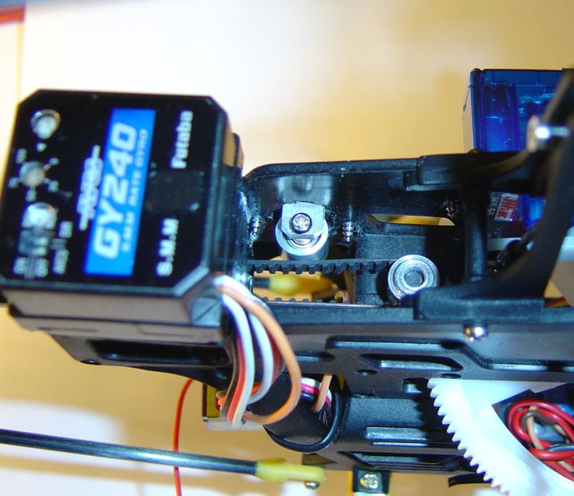

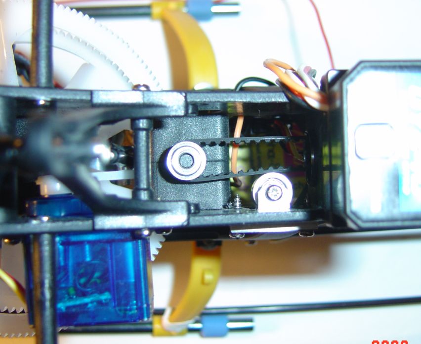

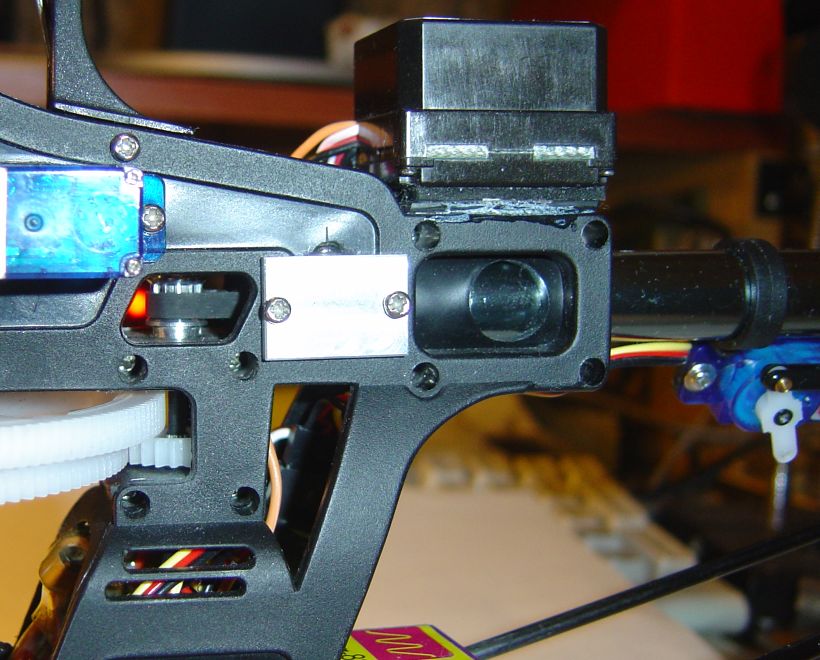

für diejenigen, die sich schon mal darüber Gedanken gemacht haben hier
meine Lösung :
Grüße, Richard.
meine Lösung :
Grüße, Richard.

nette Idee, und wo ist die Feder ?? und die Inmbus Schraube um die Spannung vom Riemen zu justieren ??..
... also Quasi ein automatischer Riemen Spanner der eigentlich die Spannung halten sollte

ja, hättest du dir wirklich die Stelle während des Betriebes bei wechselder Heckbelastung angeschaut, würdest du verstehen, daß es nicht um die "automatische Riemenspannung" geht sondern Verlängerung der Riemen-Lebensdauer, da der Riemen bei Belastung weniger Zähne vom Rad greift --> grösserer Verschleiß .
Grüße, Richard.
Grüße, Richard.

blöder weise wird auf der seite des riemenrades wo du die rolle angebaut hast, der zahnriehmen dann eh nur geschoben was bedeutet das die zähne fast gar keine Kraft übertragen...
daher ist der riemen auf der seite auch lockerer.
ps: ich lass das einfach ma so stehen obwohl ich mir gerade nicht mehr ganz sicher bin ob meine theorie stimmt, da sich die kraft wärend sich der zahnriemen am riemenrad befindet auf alle zähne aufteilen könnte egal auf welcher seite sie liegen. Erst beim verlassen des Riemenrades wird der zahnriemen nur noch geschoben was dann dazu führt das er bei lastwechseln hin und her schwingt.
und genau das ist die Stelle die unterstützt werden muß, sodaß im Endeffekt mindestens 1 Zahn mehr bei der Belastung des Riemens sich beteiligen kann und nicht absteht, ist doch verständlich, oder ist das doch noch zu kompliziert ?
P.S.: natürlich will ich niemanden hier zwingen es nachzubauen, werde selbst ab jetzt beobachten, was die Praxis bringt.

Hallo Torsten,
ja, sehr schön gelöst, deine Version ist noch besser , da die Riemenspannung
schön eingestellt werden kann (etwas aber kompliziert für jedermann ).
@stefan
der neoprenriemen kommt trotzdem mal rein.
Grüße, Richard.
