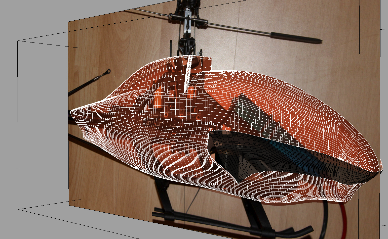

Ich hab mir mal die ersten Gedanken über die Form der Haube gemacht. Die Nase habe ich in die länge gezogen, die TS verdeckt aber im Heckbereich tappe ich noch im Leeren.....
Da fällt mir dann bestimmt was ein wenn ich den Protos im CAD umgesetzt habe. Da werden sich dann bestimmt die ersten Probleme mit dem Heck Servo zeigen weil dieses Servo die Breite der Haube bestimmt.Oder die Haube doch nicht soweit hinter ziehen???
Wir werden sehen.....ist ja noch lange hin bis zur nächsten Saison

Was soll man zu diesem Kommentar noch sagen?? Wie entsteht ein Luftwiderstand? wo bricht der Luftstrom ab und verursacht verwirbelungen? Was passiert mit dem Kreisförmigen Luftstrom der vom Hauptrotor kommt und dem Luftstrom von vorne beim Fliegen?Kupfer hat geschrieben:Geil, habe gar nicht gewusst, dass es von Infinity ein komplettes CFK Chassis für die Protese gibt: http://www.infinity-hobby.com/main/prod ... ts_id=3418torro hat geschrieben:ööhhm, ist glaub das infinity mit HK3226-mod
Gar nicht so arg teuer und ca. 50g leichter! Jetzt kann mein orginal Chassis ruhig mal bei einem Crash draufgehen![]()
Die Racer-Haube ist überhaupt nicht meins, gefällt mir optisch nicht wirklich und diese Kanten oben sind für den Luftwiderstand sicher nicht ideal.
Die andere Haube habe ich mal nach meinen Vorstellungen verändert. Rundere Nase, weniger Kühlöffnung, hinten flacher abfallend...
Das sind Themen in denen man sich schon etwas auskennen sollte bevor man sein Leien wissen dazu abgibt. Nicht böse gemeint. Aber etwas beurteilen zu können reicht eine 2D skitze nicht aus und sollte nur dazu dienen eine Richtung zu definiern wie die Haube aussehen könnte. Die Haube muss ja auch noch befestigt werden.

Ich würde die Haube vermutlich flügelförmig gestalten, ähnlich wie die Speed-Haube vom Banshee. D.h. oben rund und nach unten hin spitz zulaufend... das "Profil" dabei angestellt, dass es beim Speedflug richtig steht. Das ganze würde ich dann bis zum Heckrotor zurückziehen, ist bei nem 500er ja dann immer noch eine kleine Form.
Zur Lüftung würde ich entsprechend richtige Kanäle vorsehen, die sich aber nicht vom Profil abheben (so in der Form: http://www.flugwerft.com/Bilder_ebay/lu ... thutze.jpg).
Ich würde da ja grad mal was zeichnen, hab da aber meine eigenen Baustellen.
